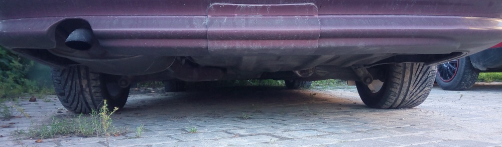

    Вопрос возможно глупый но всё же... это нормально, когда рисунок протектора вот так несимметрично выглядит? На передних то же самое.

    задний правый над поставить на перед левым...

    Рисунок может быть ассиметричным - в таком случае должны быть обозначения на боку покрышки outside, либо inside. Следуй им )

    Там inside это где продольные канавы. По этому признаку стоят правильно. А вот косые полосы справа и слева получаются в разном направлении. Если переставлять справа налево, ничего не меняется :so: рисунок-то переворачивается. Вот и не пойму, что за прикол... Не может же быть отдельно правых и левых колес...

    В данном случае - это единственно правильный вариант установки.

    Но тогда возникает резонный вопрос, получается, что асимметричные шины, которые стоят слева, «работают» по-другому, чем справа?
    Да именно так. Когда одинаковые асимметричные покрышки стоят справа, то часть воды выбрасывается как бы "внутрь назад", а если они же стоят слева, то они выбрасывают воду "внутрь вперед".
    Как же все это работает и не мешает ли это управлению в дождь? Многочисленные тесты и исследования крупнейших производителей шин показали, что такая конструкция шины не сказывается на управляемости.
