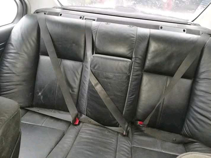

    Хочу поменять задний простой диван на диван со встроенным детским поджопником (на фото).
    Подскажите кто знает, он ставиться Plug & play? Или надо колхозить?
  11. klaipeda
    15,709
    1,932
    Подушка не застёгивается, как простая, а прикручивается болтами. Смотри есть ли у тебя в кузове места для крепления.

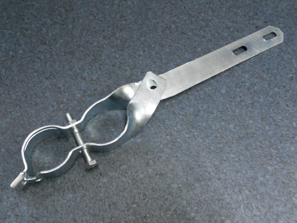

    Подскажите есть ли какая продлить долговечность этой штуке? (держалки глушителя)
    поставил новую, через год осталась труха уже :frozen:
  13. klaipeda
    15,709
    1,932
    Я менял маленькую часть ОЕМ- цена вопроса была что-то около 5 евро.
    Продлить? покрась её краской, которой сварочные швы на выхлопе обрабатывают.

  14. Dex

  15. klaipeda
    15,709
    1,932
    У меня на дизеле сгнила именно маленькая скоба, а большая была в порядке. А ты оем брал?
  16. Dex
    Dex ИчиТригерФинG ерНигаз
    5 мар 2009
    2,731
    безработный
    Ну оем у меня обе сгнили. нет, брал афтермаркет. оем не адекват цена
