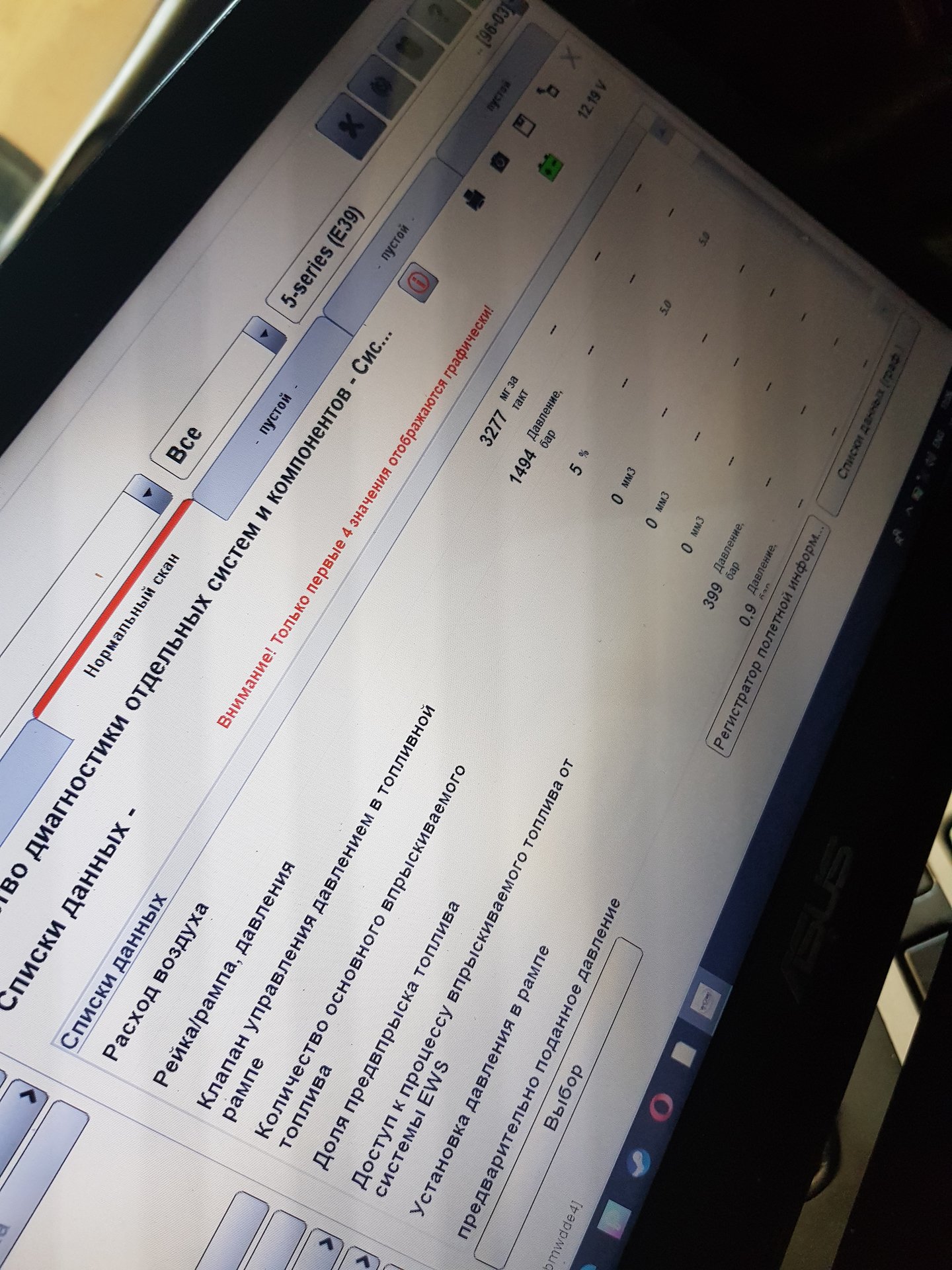

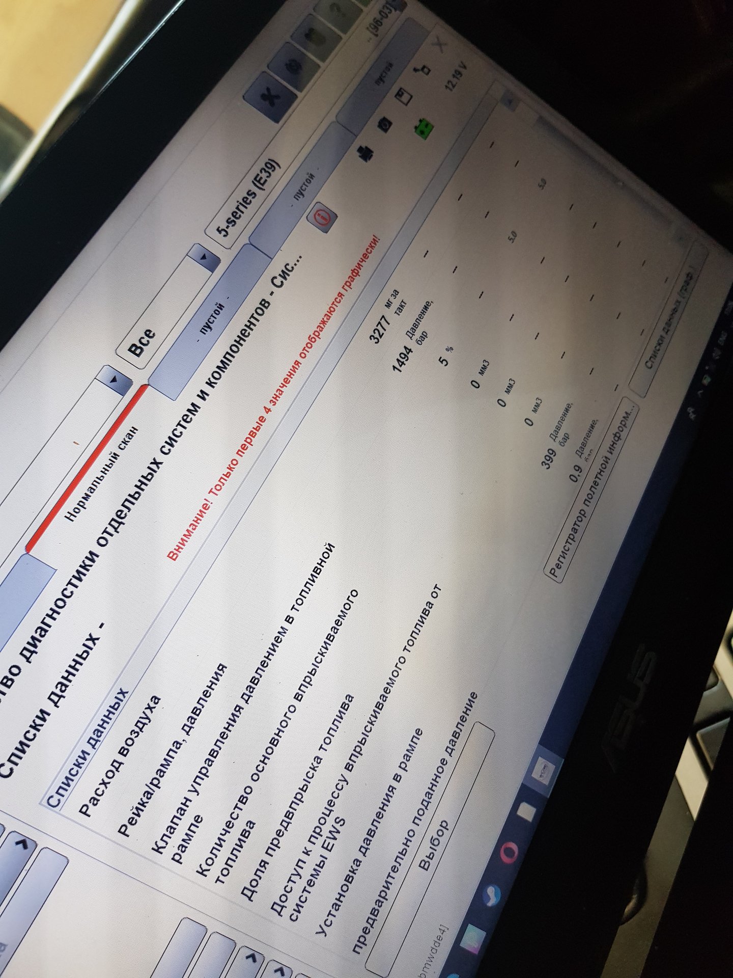

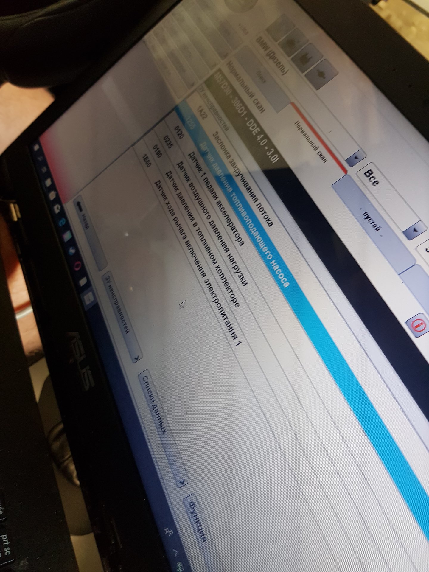

    Проверял форсы ,одна не работает,такое чувство что ещё всё равно нет давлека в рампе

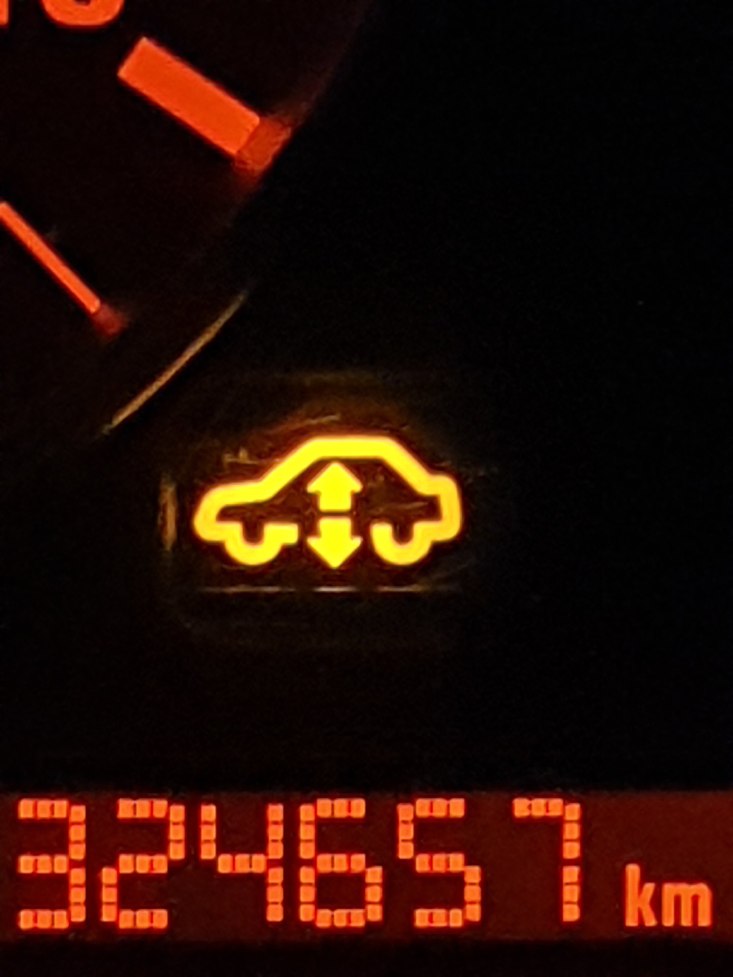

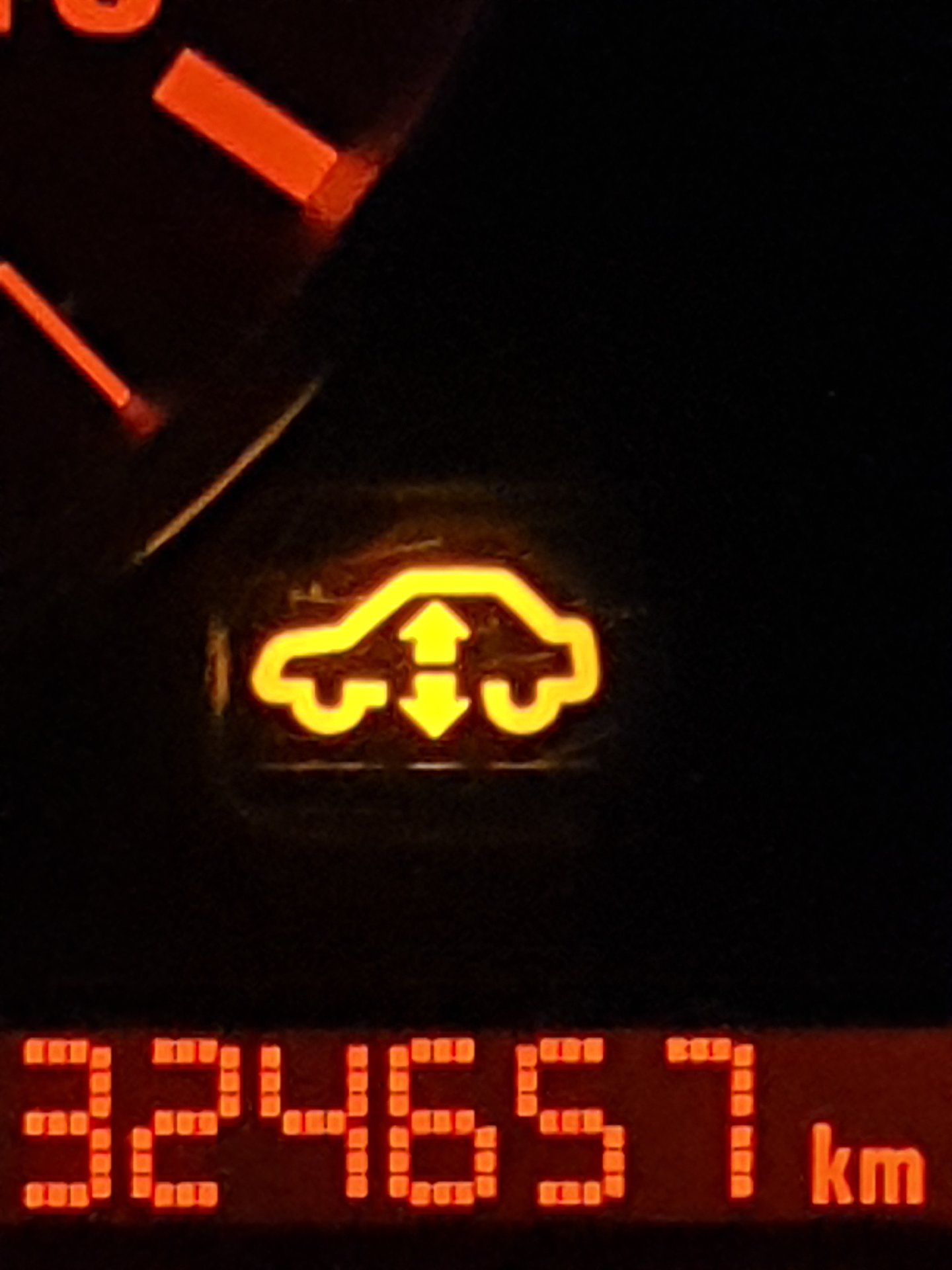

    Всем привет на днях появилась проблема на бмв е39 универсале с задней пневмо подвеской. В первый день загорелся индикатор машинки со стрелочками а на утро заметил что машина за ночь опустилась и после того как завел то компрессор не поднял. Что может быть ?где проблему искать?

    Утечка воздуха из системы.

    Я бы на твоём месте сначала послушал врубается ли компрессор когда включаешь зажигание. Если да, то можно смотреть дальше. Чаще всего это подушки.
    Если компрессор качает, а подушки даже не поднимаются, повреждения должны быть существенные, и свист сифонящего где-то воздуха, соответственно слышен. Только качает он не долго, пока поймёт, что молотит в пустую, и тогда отключается.
    Если перестали подниматься одновременно обе стороны, то это скорее всего центральный баллон.
