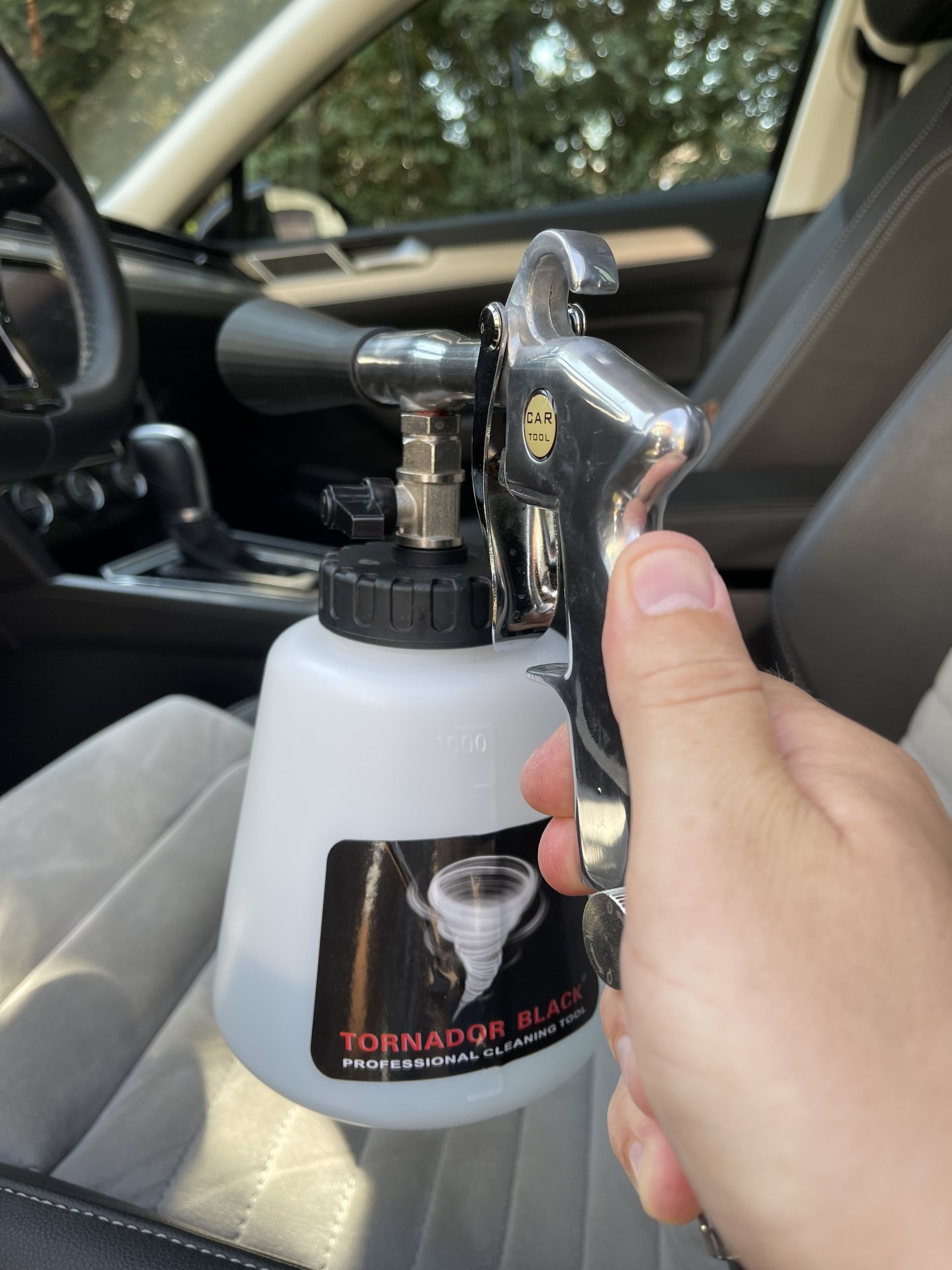

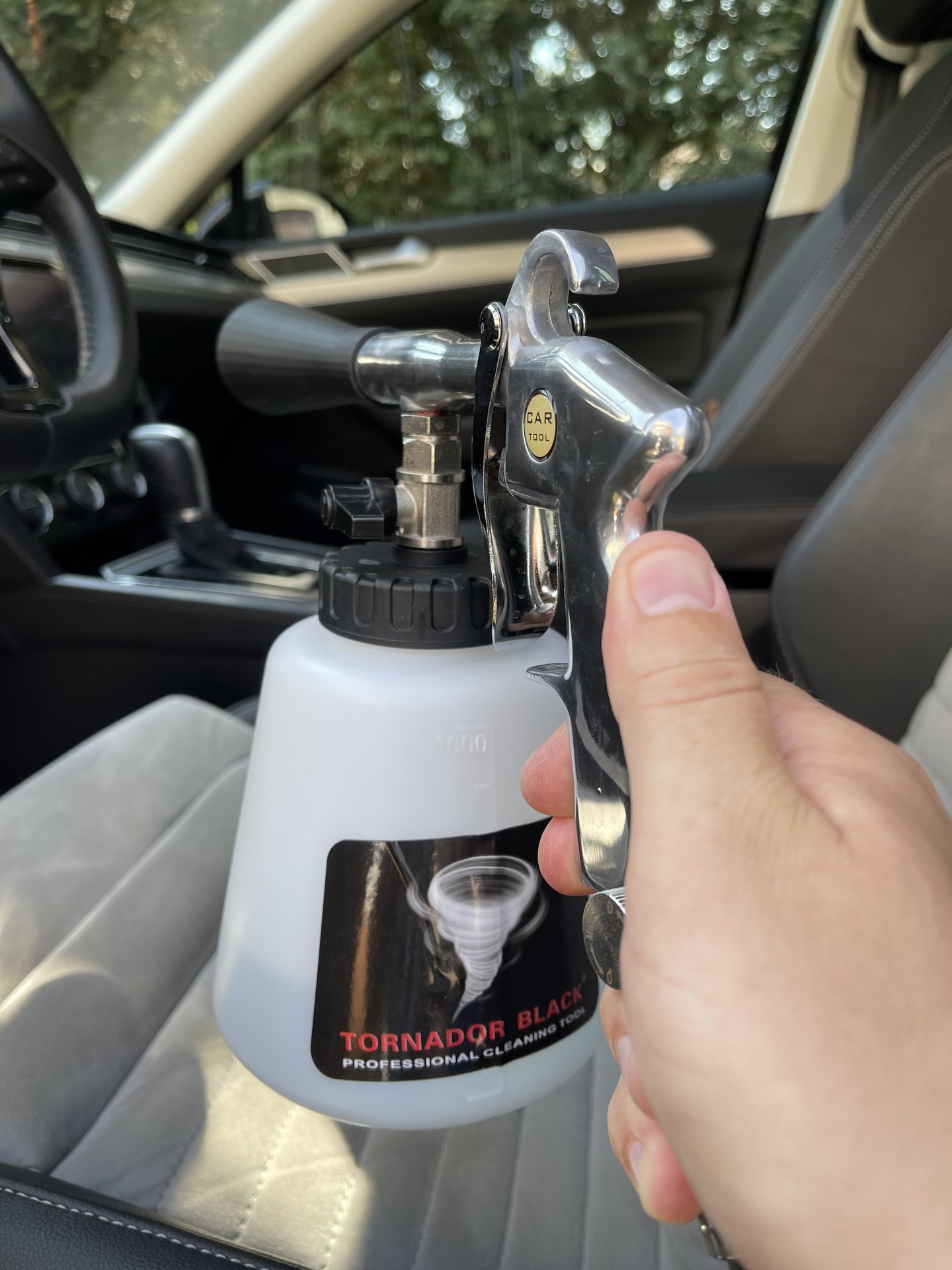

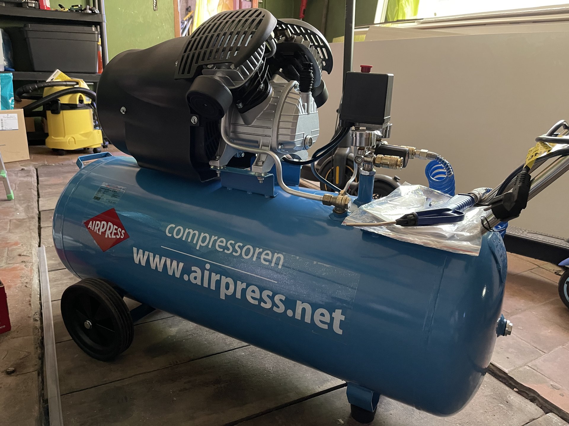

    Для Торнадо требуется много воздуха. Нужен большой компрессор.
  2. хулиGUN
    3,200
    876
    Есть такой, для чистки с перерывами хватает. 100 л, Держит 6-8 бар.
  3. Andrey45
    12,587
    1,597
    Главное не давление, а производительность. Двухпоршевого должно за глаза хватать.

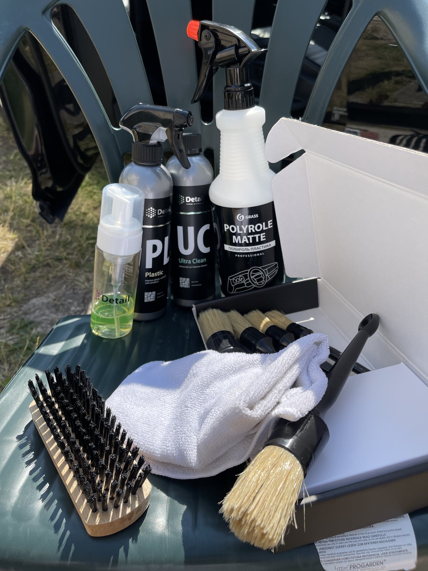

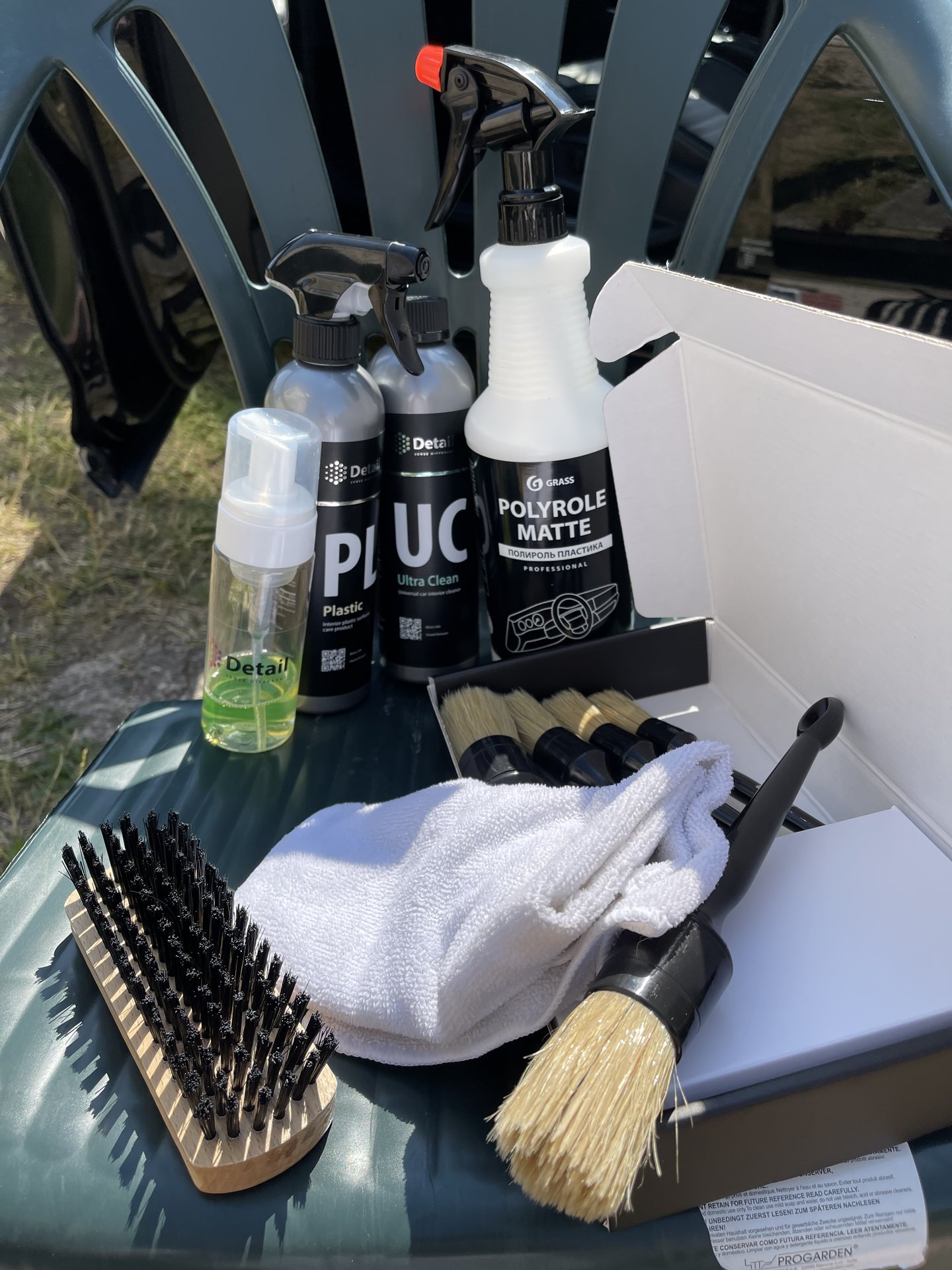

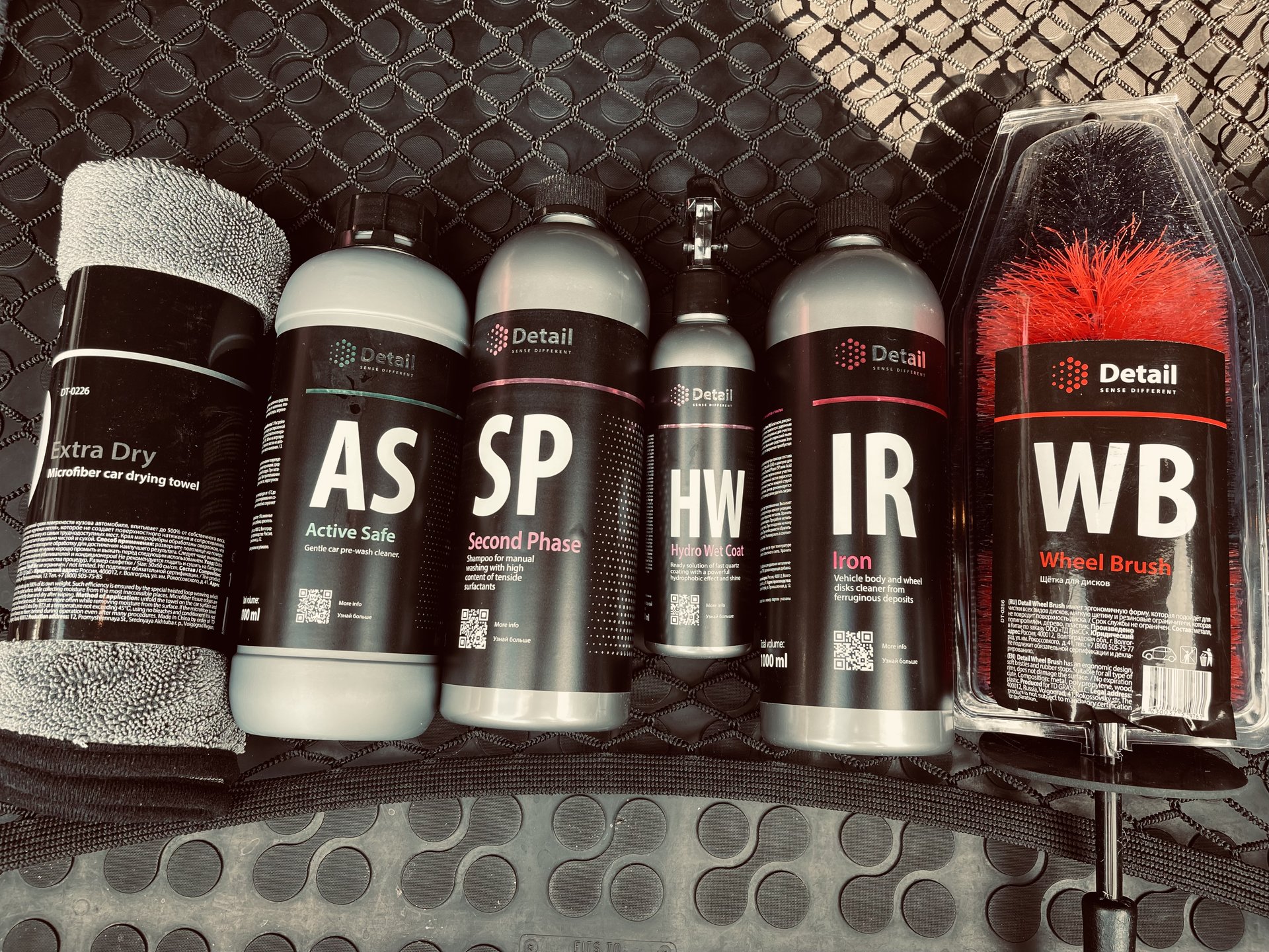

    что за кисти?
    какой бренд для детейлинга используете?
  5. хулиGUN
    3,200
    876
    Кисти и химия Detail от производителя Grass
  6. хулиGUN
    3,200
    876

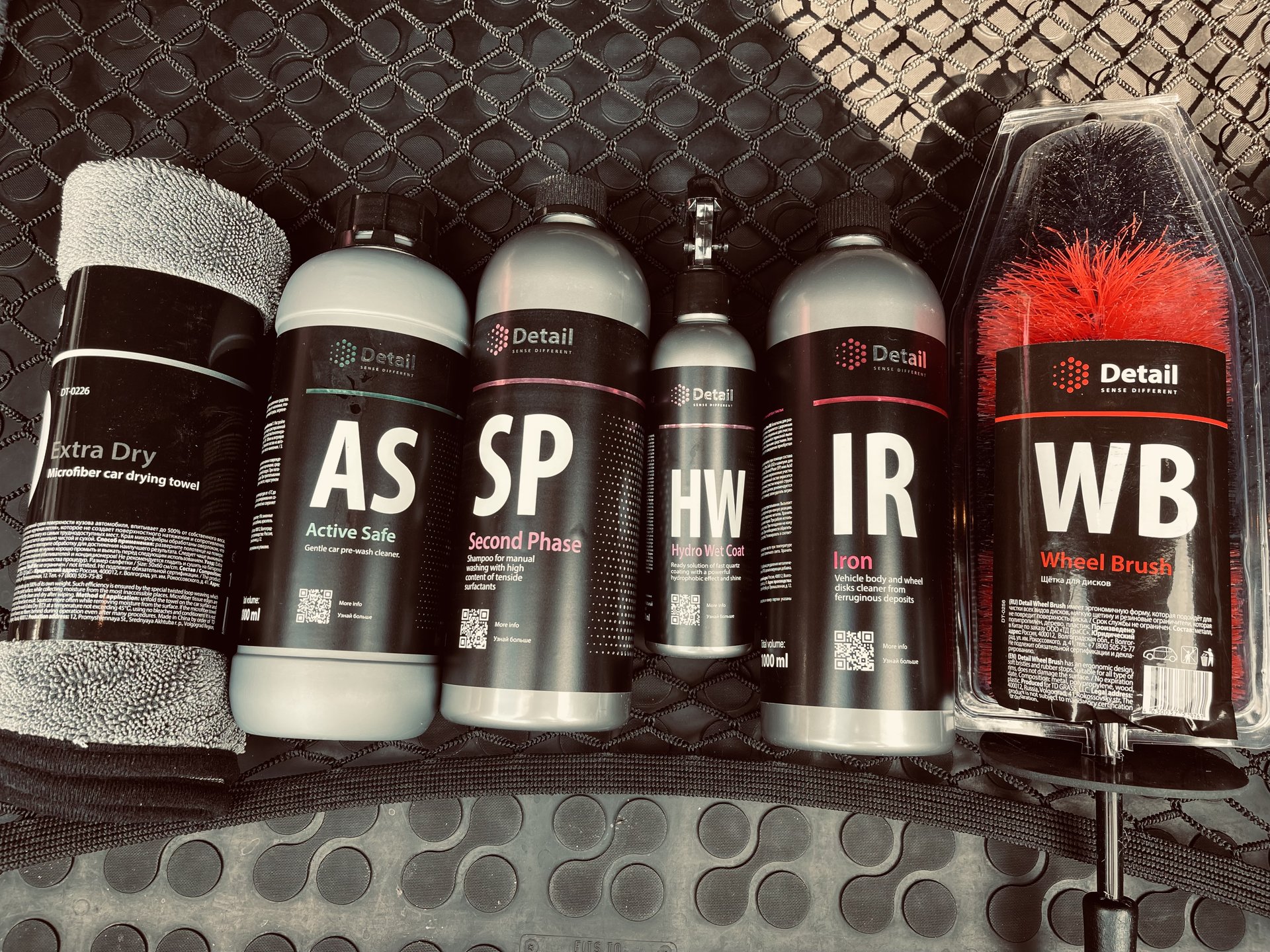

    Сет для наружной мойки:

    Нее, не он :nono2::).
    На самом деле все продается на их сайте.

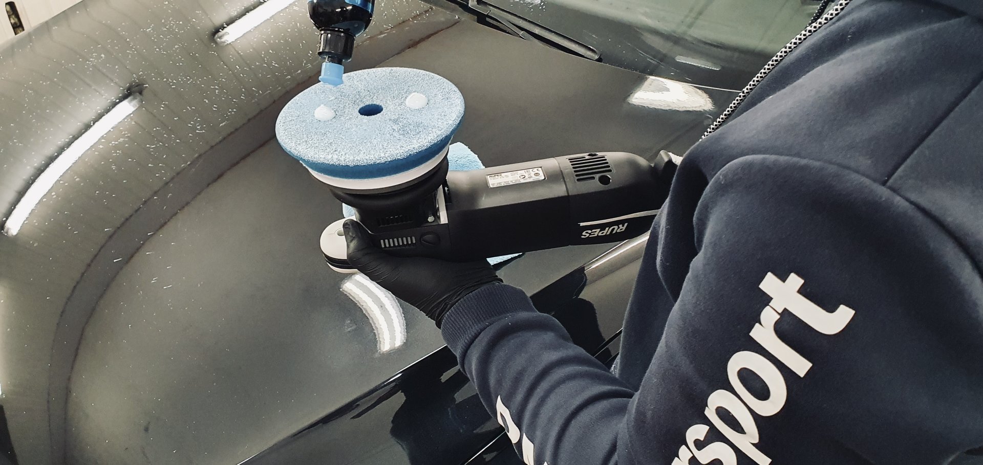

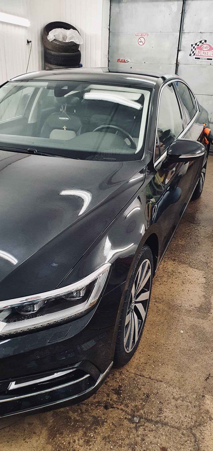

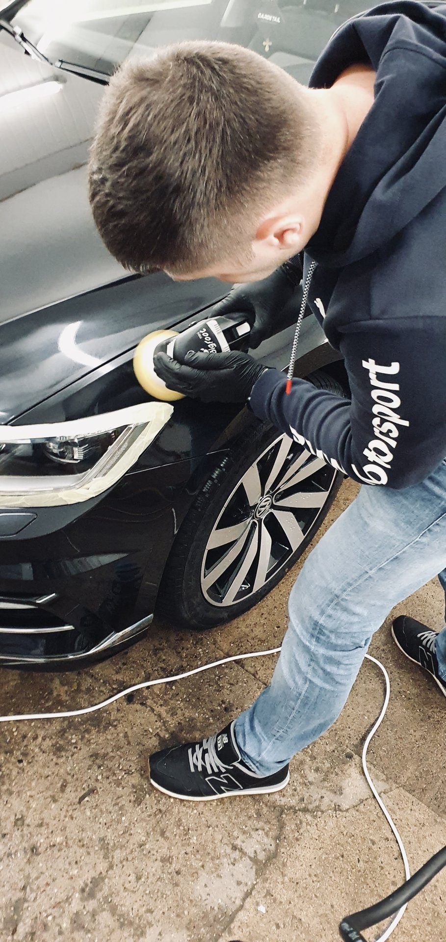

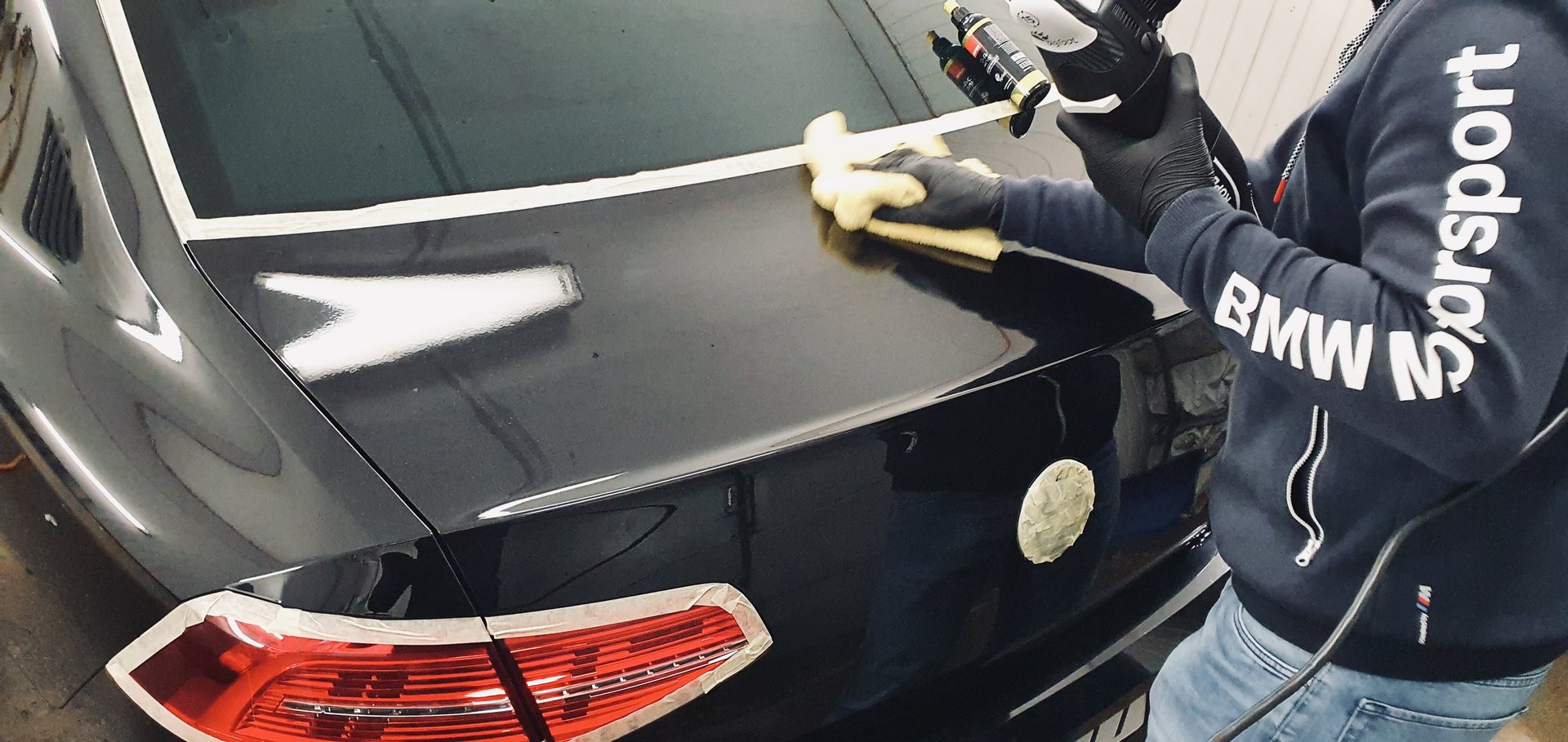

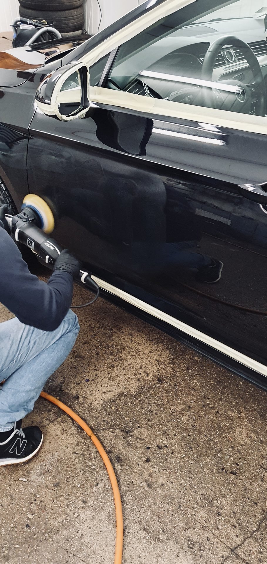

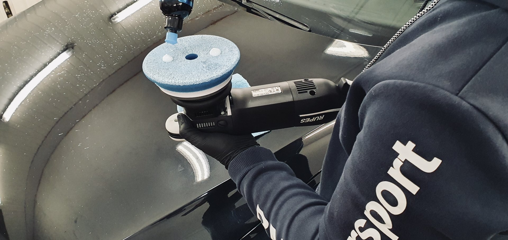

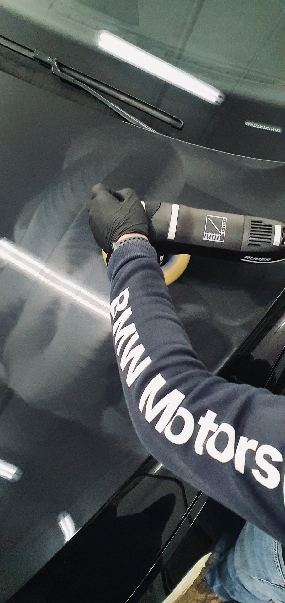

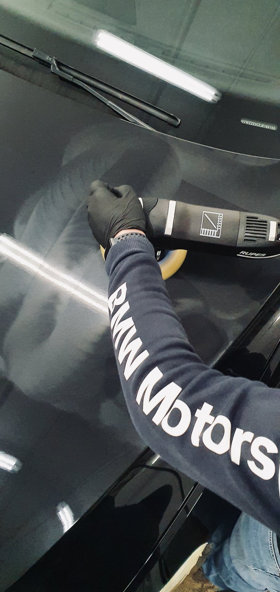

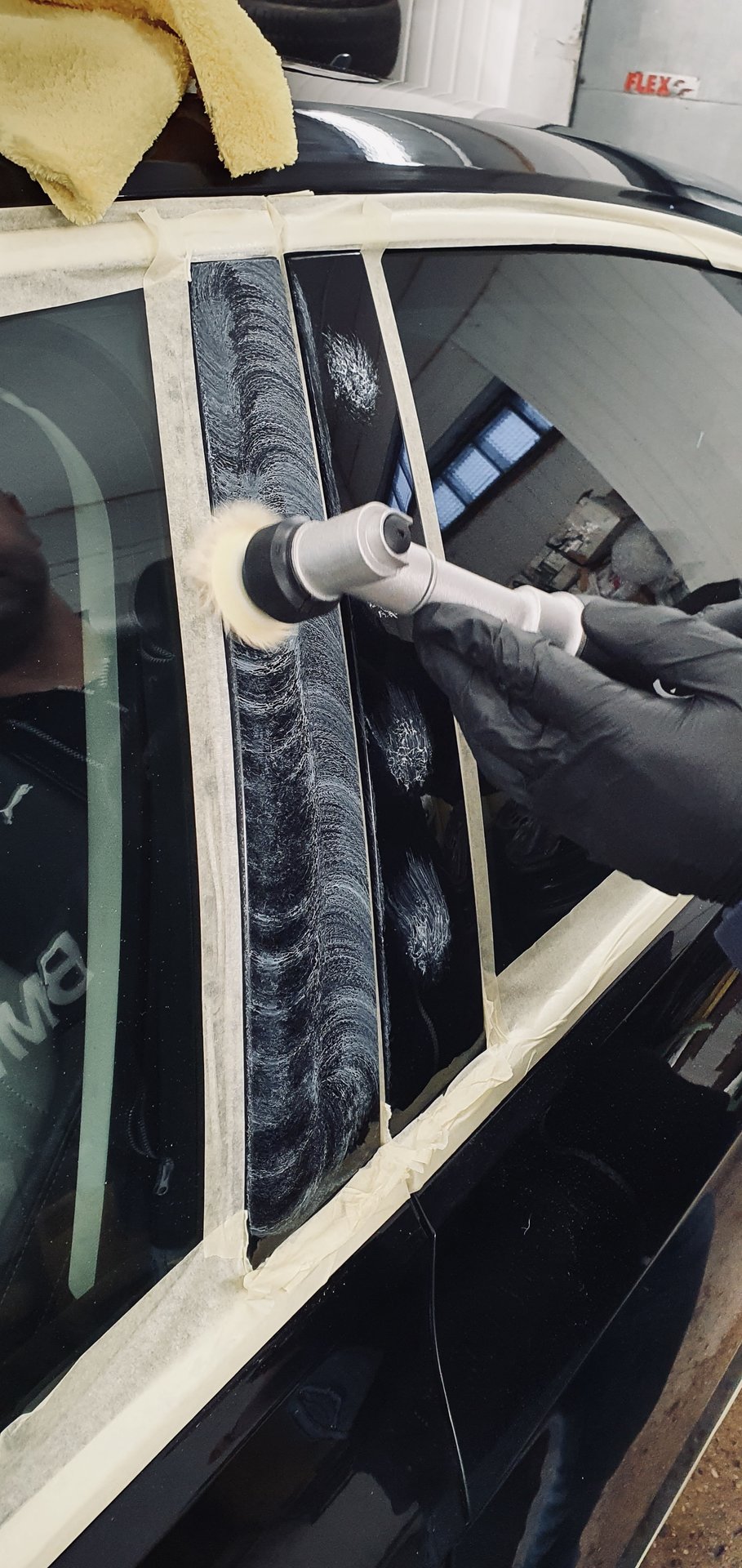

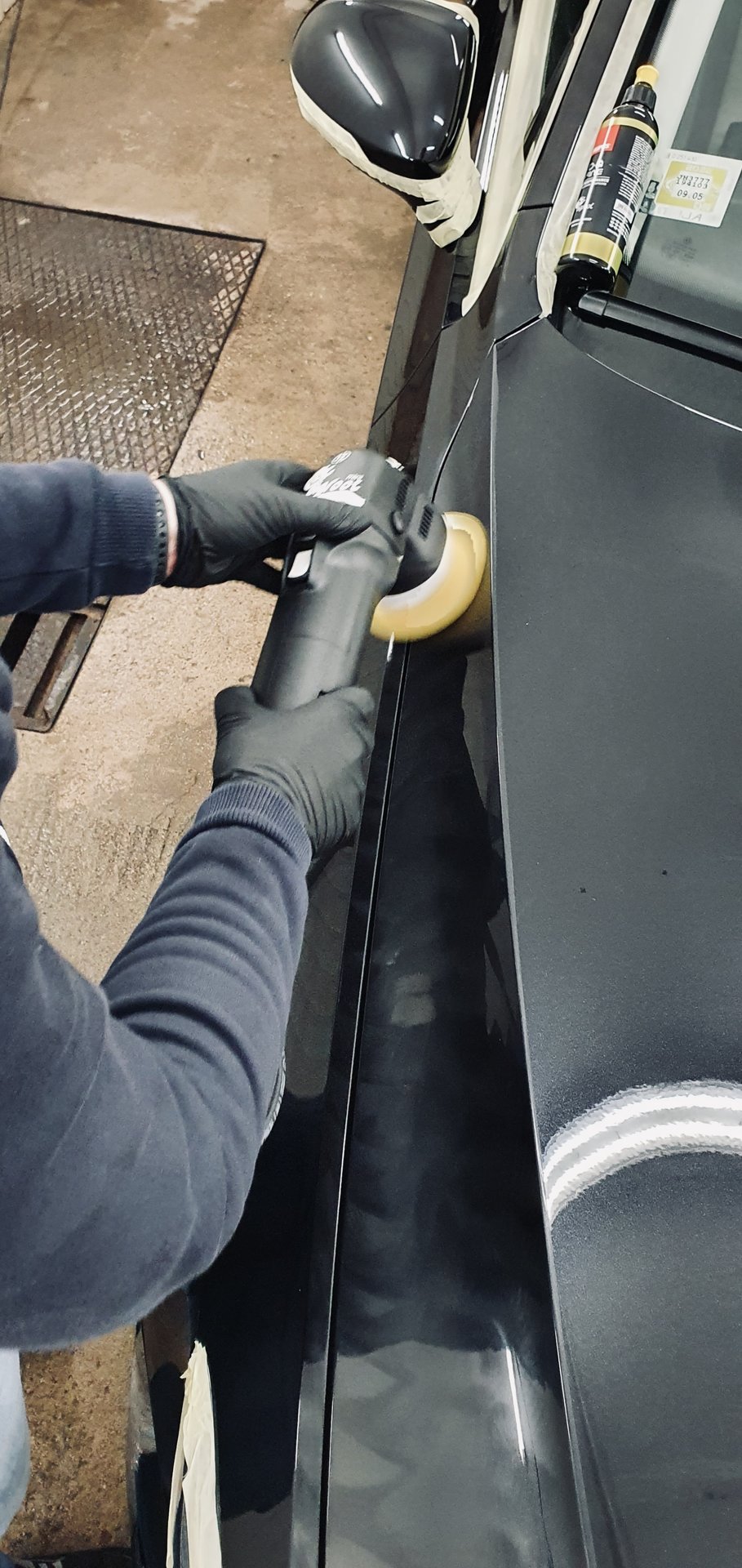

    Освежил экстерьер, легкая полировка + sealant. Делал своими руками первый раз, вроде получилось неплохо.
    C8914841-C8B8-4B84-839F-15A7754C1C50.jpeg F5FBADDD-5A57-4EC2-B81A-3EE6A350C357.jpeg 49BCDB58-8772-4AEC-8062-970219D97409.jpeg F5F5642B-1694-45BE-BA59-12F99FE860FA.jpeg 92949588-34F7-4658-98E3-DD2718D62EC1.jpeg 071DC768-BDF7-434C-AC0C-77BDBFDC3EDB.jpeg 2CFD181B-F147-4D12-A400-5AE0DF5BFEDD.jpeg 65737AE7-AF60-4A98-A939-3D712A4B3547.jpeg 06D454BC-5C8D-4B34-87AE-56D137749A8B.jpeg
    h5, iks и Ру нравится это.
  10. Andrey45
    12,587
    1,597
    Отчаянный! Я подкрасил одну машину, полирнул и... отдал маляру на перекрас.
  11. хулиGUN
    3,200
    876
    Я делал без фанатизма fine пастой и эксцентриковыми или dual-action машинками. Они не так режут как ротационные и позволяют с ними работать и непрофессионалам. Ну и конечно основы теории по предмету предварительно тоже изучил.
  12. iks
    3,376
    879
    Неожиданно! Риспект за подход!
