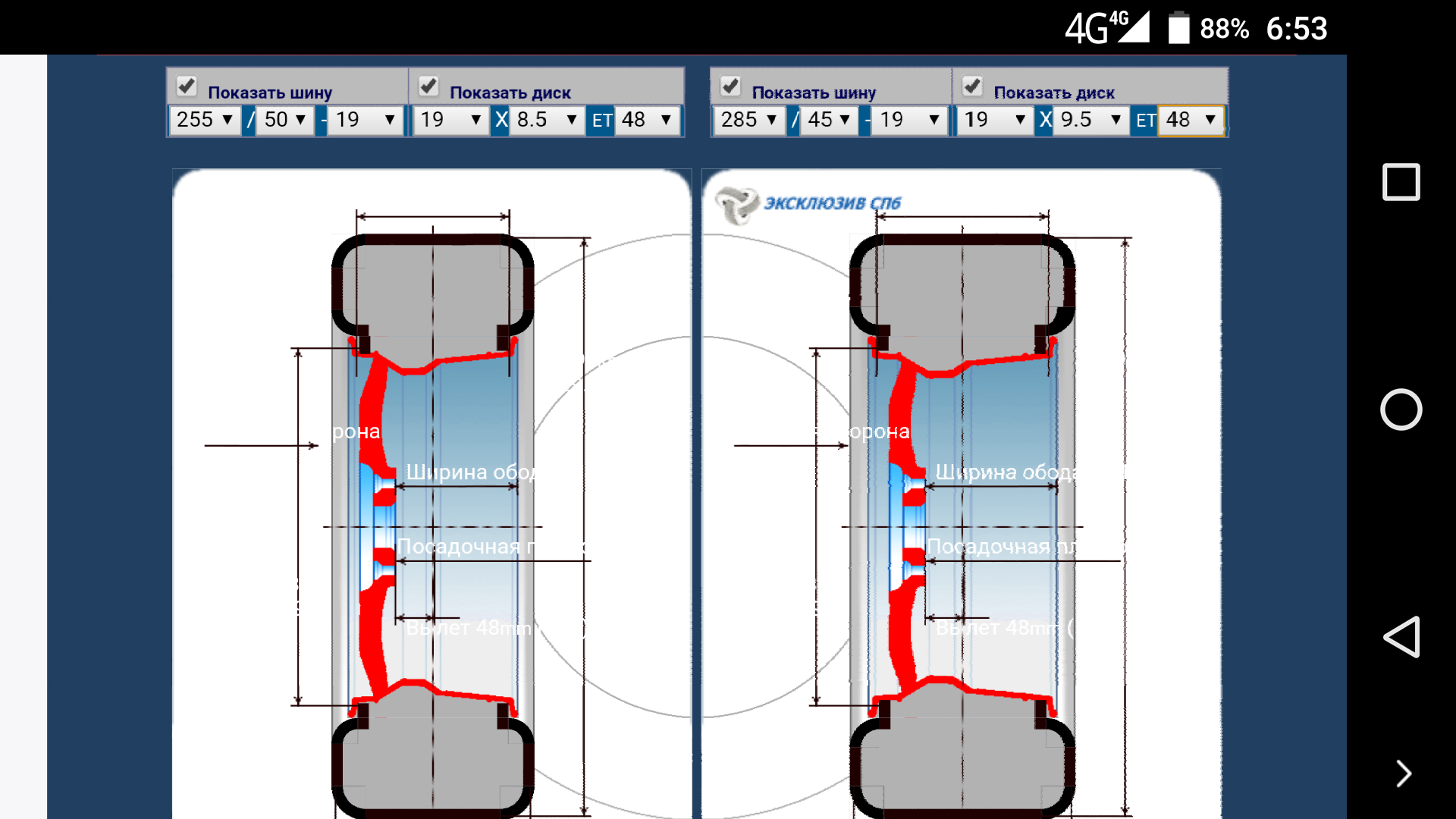

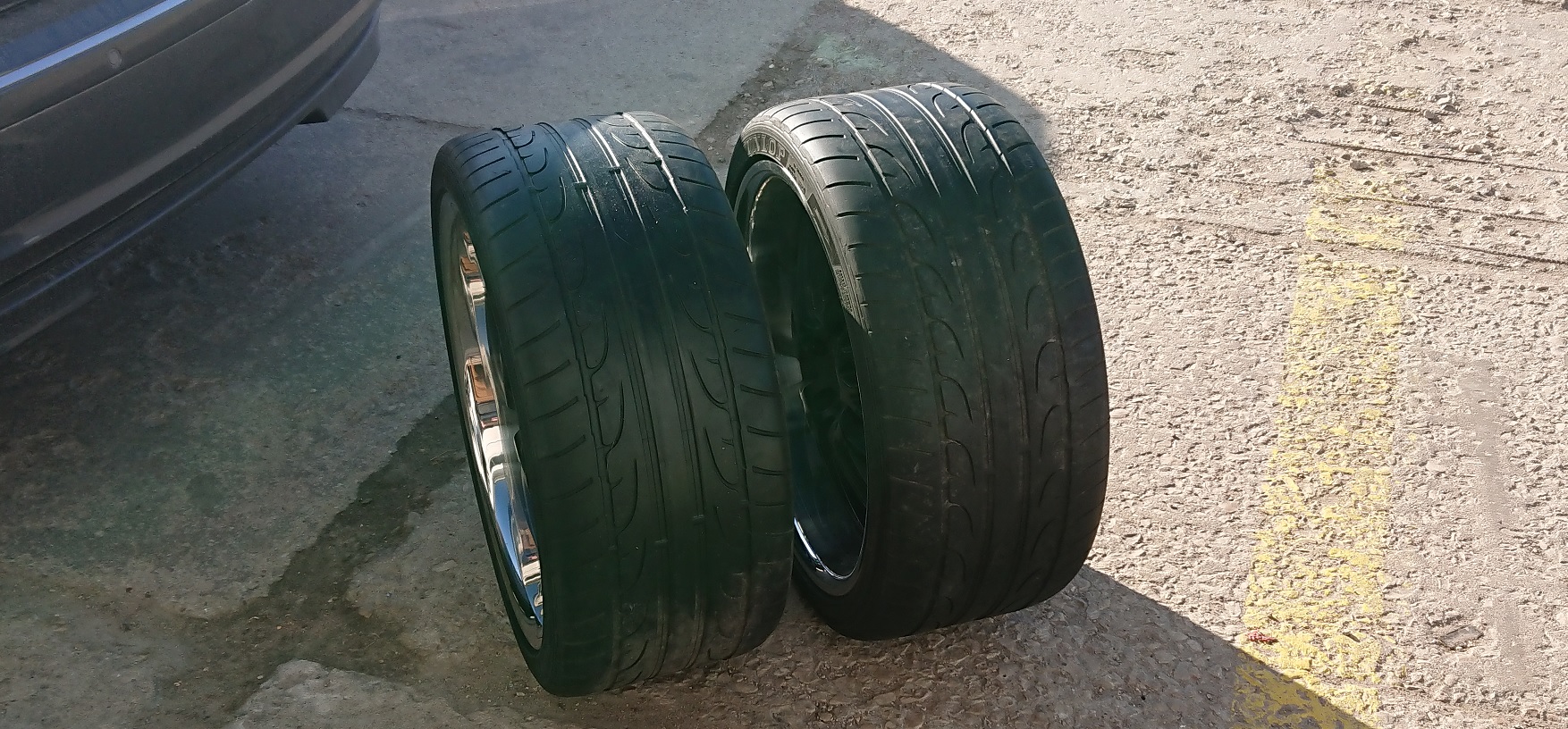

    на фото:
    слева 255 на диске 8.5
    справа 285 на диске 9.5

    3,394
    840
    По этой фоте вообще офигенно что-то. Левое разбортировано, правое хз как выглядит. Если оно собрано, то внизу пиздец какой-то, сверху выглядит нормальным
  16. Lee
    1,903
    615
    это собранные, накаченные колёса.
