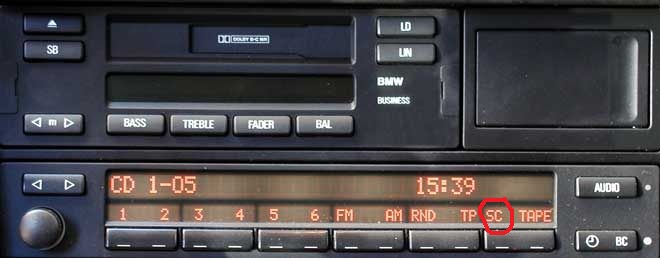

    не загарается надпись SC

    Если мне память не изменяет, то этот чейнджер играть не будет у тебя.
    Нужен более старый чейнджер.

    А какой тогда мне надо..?Просто "p" или ещё старее..?

    Попробовали древний с е39 чефнджер, тоже не работает..а мой на е39 сразу заработал..мож с проводами я что то напутал..есть ли у кого разпиновка проводов?меня смущает тот, что идет в фишку из 3 проводов..один + второй - а 3-ий я так понил как раз и отвечает за связь с магнитолой..я подрубился по цвету к штекеру который около заднего фанаря(там надпись мол с аудио связано.)..

    Саня прав, тебе P нужен, он под круглую фишку.
