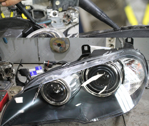

    Если по уму, то отвезти к малярам, снять, отполировать до прозрачности, покрыть лаком. Таким образом получится нечто похожее на заводское покрытие.
    Мне восстанавливали в Рипейр Центр.
    По опыту, керамика после полировки не работает, все равно мутнеют и трескаются.

    если они без трещин то лучше лак если они в трещинах, лачить нельзя ттлько полировать.
  9. Kenny
    5,724
    266
    только полировать не надо. наоборот она матуется вся полностью, а потом заливается лаком.
    ни разу не платил за это больше 20евро. на уже снятых фарах, орбитальной шлифовкой пройтись 5-10мин и дальше когда маляр будет заливать основную работу лаком, дунуть не проблема.

    Даже не знаю как сказать. честно сталкивался с полировкой фар на е70 и получилось честно не очень за год опять тоже самое мутные, также были микротрещины короче решение на е70 да и е71 одно замена стекла фар да дорого но оно того стоит сами стекла стоят порядка 120-130 еуро эээ работа не скажу делал мне человек за благодарность но слышал порядка 250-300 это и реставрация внутренних отражателей вообщем светит потом как новая.

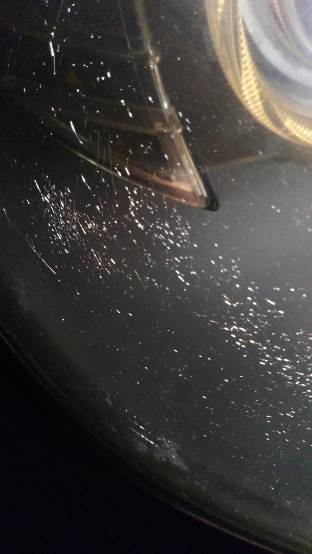

    Полирнул фары и заклеил плёнкой. Всё гуд

    Зря смеёшься. Она защищает от солнца, и самое главное фары не поцарапать. Притерся прошлой зимой, пленка поцарапалась, содрал, новую наклеили и фара как новая опять:bighands:

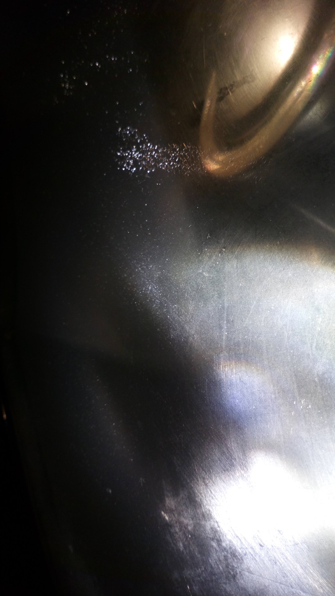

    Заклеили такой. Обещали потерю в 30%. По факту 15%. Осталось.

    Похоже что это полиуретановая плёнка. В Amco Inc. сказали что торгуют этой плёнкой, но не клеют на фары. Отправили в Autohost. За двойные фары 211го попросили 100 евро. Решил сам попробывать. Первый раз клеил. Нормально получилось, но долго. Фары были не установлены.
    Про эту плёнку сказали что выравнивается если горячей водой полить. С февраля намёков на царапины нет.
    Интересно если фары перед обклейкой отполировать, но не покрывать лаком через время помутнеют? Ещё на одной машине надо сделать.
