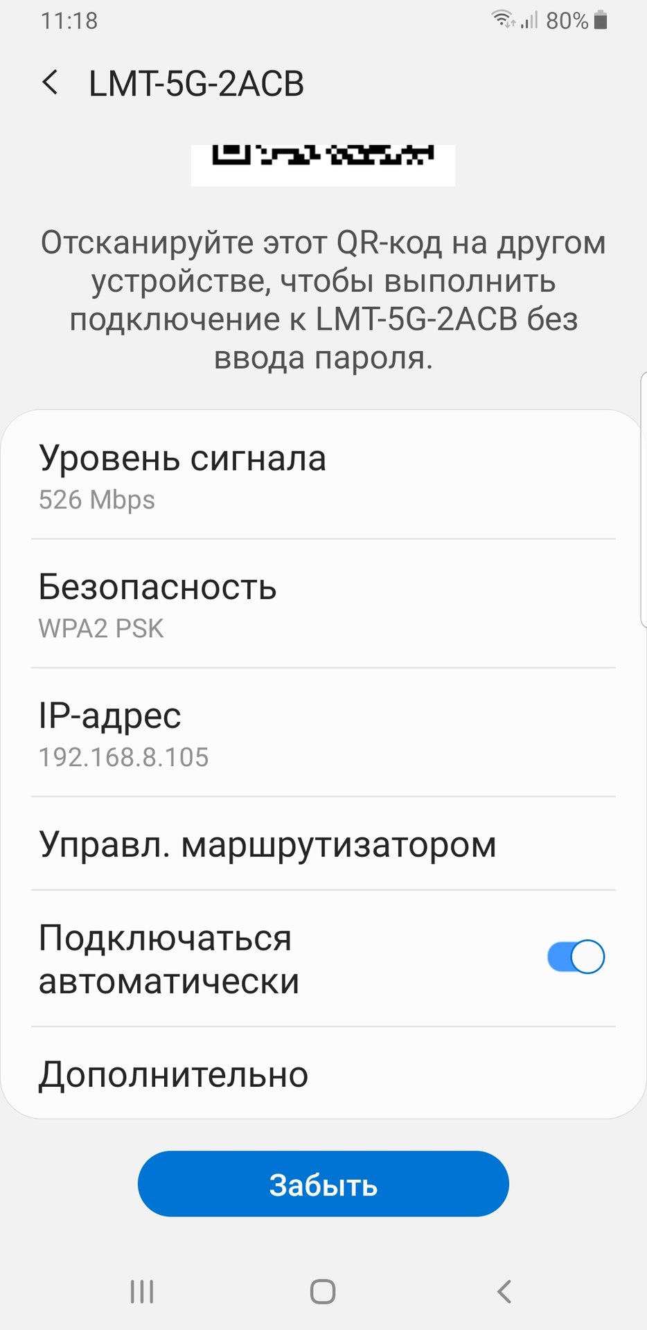

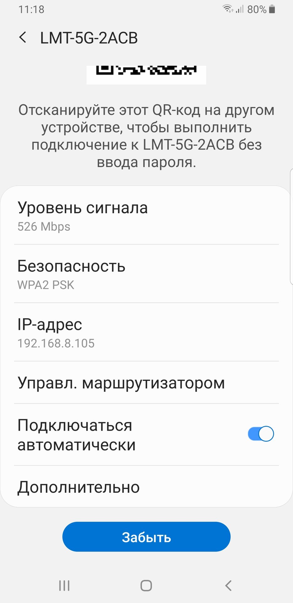

    Так вам спокойней? :gigi: Зануда.

    Ааа.. Так бы и сказал, что интерфейс телефона переводил редактор из Делфи.
    Вообще это называется скорость соединения (link speed).
    Пс у меня в телефоне (huawei) если по русски, то переведено как "скорость связи". А что у тебя за телефон?

    Хренельфи. Это нативное русское меню почётной марки Самсунг, явно вылизанное русскими редакторами с техническим образованием. Galaxy S8 Plus, не хрен собачий, это тебе не сам знаешь что, на букву "х", теперь без гугла. :D
    Ладно, шучу, но в каждой шутке есть доля шутки.
    Я думаю, можно считать что это уровень сигнала, который обеспечивает скорость 526 мегабит.

    это канальная скорость твоего соедненения до роутера . а никак не скорость в мир.

    И что? Мне не надо это объяснять. Ты бы лучше написал причины, почему при предоставляемой возможной скорости через WiFi 500, через тест "в мир" получается только 130? Хотя комп через тот же рутер выдаёт 800.
    P.S. интернет у меня кабельный Baltcom, а рутер Huawei LMT.
    P.P.S. Сейчас пришла мысль, может комп забирает основной трафик, может мерить WiFi надо при выключенном компе?

    Как все сложно то, может так дойдет - у тебя есть самый лучший гоночный сааб, который выезжает на автобан с неограниченной скоростью.
    Те максимально доступная для него - в твоем случае 800. Но тк самый лучший гоночный саап едет только на эвакуаторе, то быстрее чем 130 он не сможет.
    Еще раз повторяю - эта скорость, которую показывает девайс - теоретическая для данного типа соединения (например, ac, 5ghz, 3x mimo) например. Дальше у тебя накладываются такие ограничения как:
    расстояние между девайсами, количество девайсов в сети, количество точек в округе, влажность воздуха, внешние помехи типа микроволновок, чехла на телефоне и т.п., это все не учитывается этой циферкой, и поэтому ориентироваться на нее - ну так себе затея.

    + нужно учитывать производительности смартфонов и их беспроводных модулей.
    не видел на топовых смартфонах и на точках доступа ентерпраиз уровня ( никак не хуавей цпе ) скорости больше 350 ...да и вообще понятен сам кейс хочу нав телефоне 800 и все тут

    Ну вот, наконец-то. Вот я и хотел выяснить, нормальная у меня скорость или нет, я думал, что ненормальная. Выше я спрашивал, у всех что ли скорость 130?
    Хотя рутер этот неплохой наверно должен быть, новый он больше 100 евро стоил. Правда, он под SIM-карту тоже идёт, поэтому цена повыше, я думаю. Это мой личный, Baltcom предлагает какой-то свой, если покупать у них, то 41 евро всего, гигабитный.

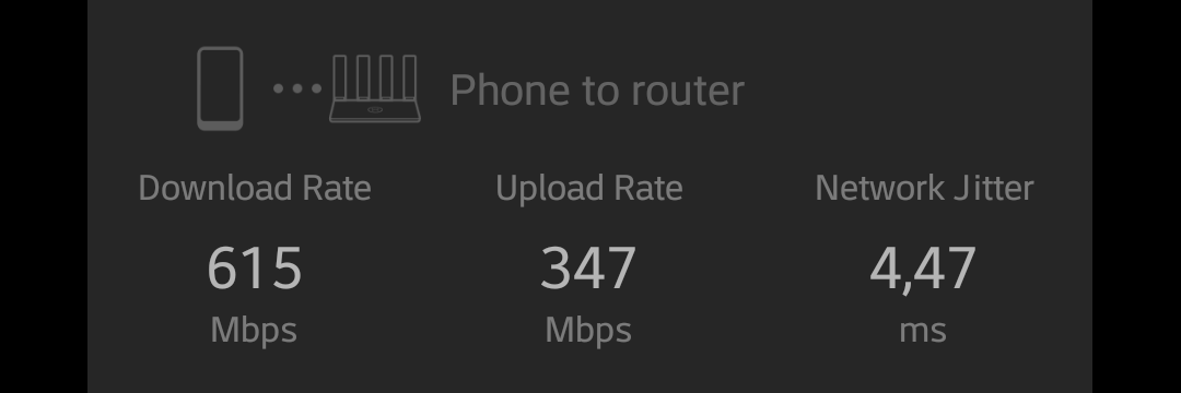

    Из дешевых хуавей, Huawei AX3 PRO оч.быстрый, правда у меня китайская версия

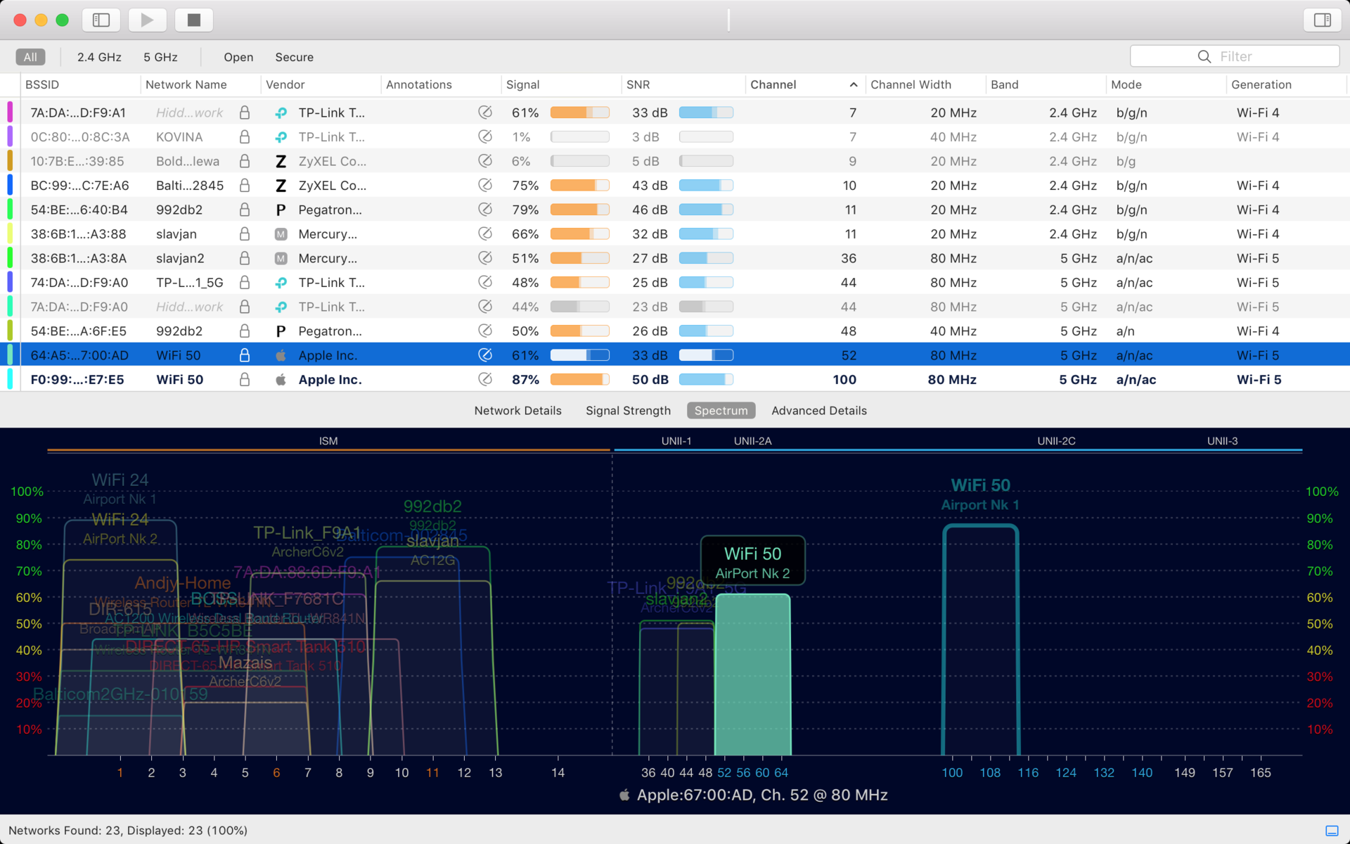

    нужно покупать рутер, который умеет работать в 5Ггц на каналах 52-140. те, которые не умеют - не смогут ничего показать. сейчас уже все умные и 36-48 каналы заняты обычно.
    apple airport extreme например могет в это дело. судя по моим соседям, вокруг корме ЭПЛА никто не может больше. просканируйте свои сети, есть у кого соседи на этих каналах или свои роутеры? если кого увидите изучайте что за техника
    и там есть некоторые нюансы по размещению роутера , чтобы он не спрыгивал с этих каналов.
    у меня локальная сеть дома по WI-FI 800Mбит легко
    так же в 2.4 диапазоне можно использовать только 1,6,11 каналы или 1,5,9,13 смотря что соседи творят
