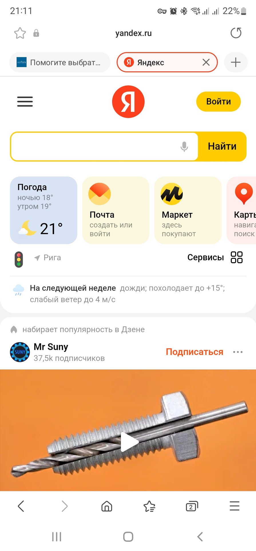

  8. Oleg
    4,580
    414
    Хмм, нет, AdGuard DNS - семейные серверы.

    На любом стороннем роутере можешь прописать см.ниже. Плюс Кинетика, что там на уровне прошивки все прошито, просто выбираешь из списка и все.
    Если вы хотите блокировать рекламу и трекеры.
    IPv4:
    94.140.14.14
    94.140.15.15
    IPv6:
    2a10:50c0::ad1:ff
    2a10:50c0::ad2:ff
    Нефильтрующие серверы
    Если вы не хотите, чтобы AdGuard DNS блокировал рекламу, трекеры или любые другие DNS-запросы.
    IPv4:
    94.140.14.140
    94.140.14.141
    IPv6:
    2a10:50c0::1:ff
    2a10:50c0::2:ff
    Семейные серверы
    Если вы хотите блокировать контент для взрослых, включить безопасный поиск и безопасный режим везде, где это возможно, а также блокировать рекламу и трекеры.
    IPv4:
    94.140.14.15
    94.140.15.16
    IPv6:
    2a10:50c0::bad1:ff
    2a10:50c0::bad2:ff

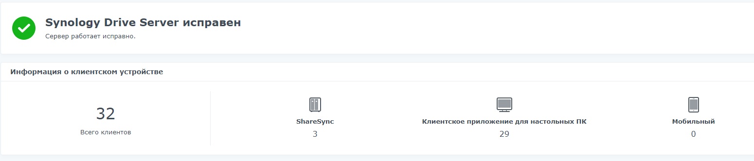

    3,510
    359
    Очень много работаю с Synology, особенно в плане развертывания на них систем видеонаблюдения и т.д., + как системы для домашнего использования.
    Совсем забыл, еще бэкапы, тоже удобно
