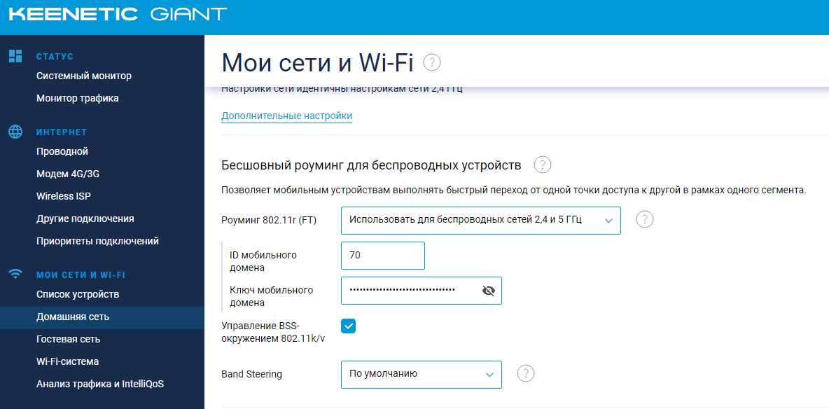

    смотря что понимать под Mesh..и смотря как настроили capsman
    вообще по уму кроме Арубы/Циски/Унифая никто нормально не работает с 802.11r

    Как для дома, Кинетик с r работает на ура, с 10+ mesh систем настроено на их железе, вот вообще без качель

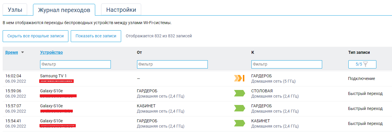

    Быстрый переход у Кинетика это как раз работа в r, в данном случае я даже знаю каким маршрутом по дому человек ходил

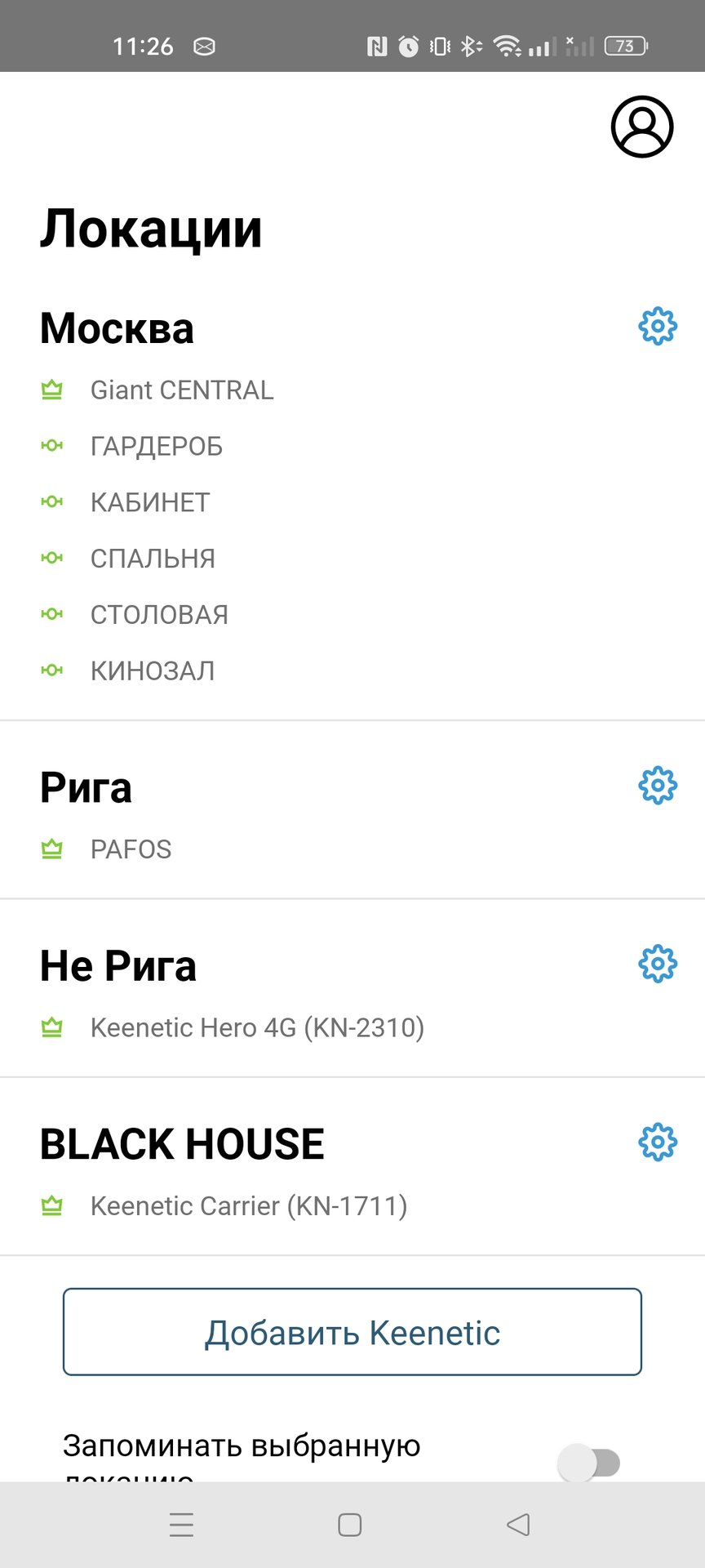

    На скрине была меш-система в Мск. в частном жилом доме 3 этажа вверх и один этаж вниз (кинозал), общая площадь около 600м2 +-, головное устройство KN-2610 с 8-ью LAN-портами и 5 ретрансляторов KN-3010, в РФ строят совсем по другому, межэтажные перекрытия практически не пробиваются (куча металла и бетона от души), межкомнатные стены бетон, пробиваются хорошо, на первом этаже стоят 3 ретранслятора у внешних стен, т.к. тянут видеокамеры с улицы по wi-fi, на остальных этажах по одному, работает как часы все, систему переделывал, с другого решения, т.к. были постоянные обрывы, слабое покрытие и т.д.. POE-компактные есть, но продаются пока в РФ, т.к. до сих пор это был и наверное есть основной рынок, но похоже скоро появятся и в Европе https://keenetic.ru/ru/keenetic-orbiter-pro

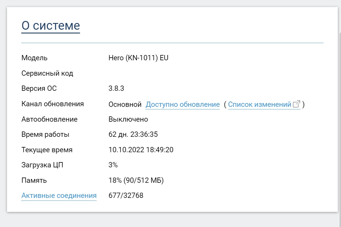

    Как 2 месяца назад включил так и работает, ни разу никаких сбоев или пропажи wifi не наблюдал :super:
    П.С После тп линка боюсь обновлений :lol:

    Сколько раз в жизни себе говорил, не трогай то что работает :green: Обновил и начались танцы с бубнами, дотанцевался до сброса на заводские. До обновления рипы по 100гб шли без единой задержки а тут началось + часть устройст пока заново не переподключил соединение было около 14-30 мбит (до этого 300-800) :so:
    В общем вывод, если всё устраивает нафиг эти обновления.
    П.С С сетью на гаджетах проблем небыло, только то что касается теликов.
