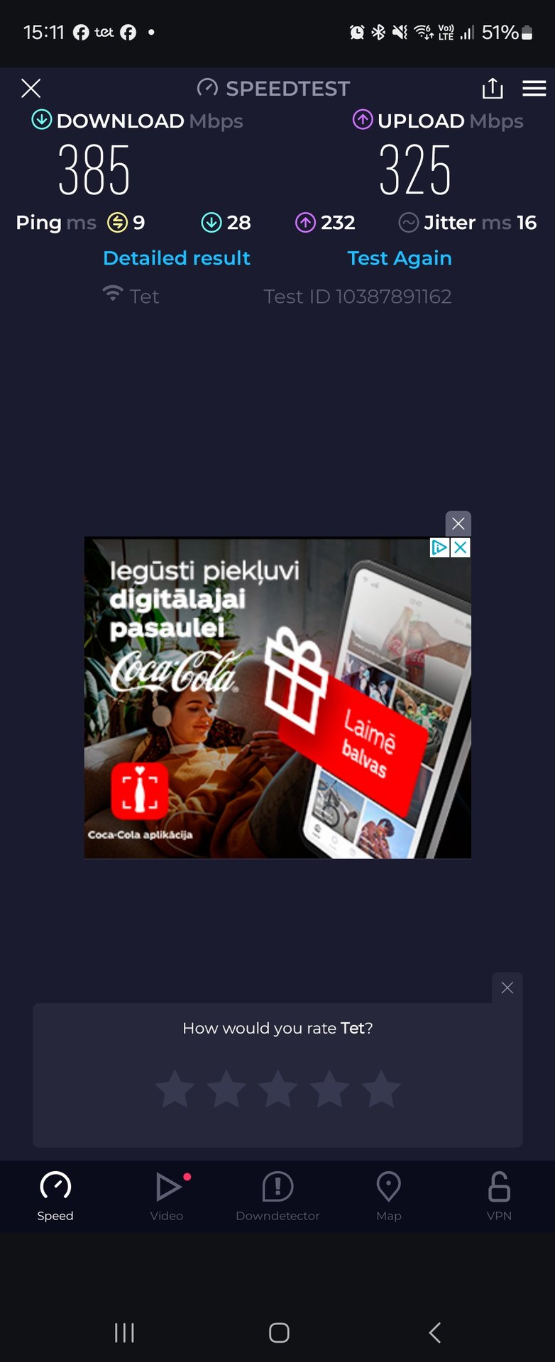

    У меня Tet оптика так с телефона, wi-fi 6, роутер Кинетик.
