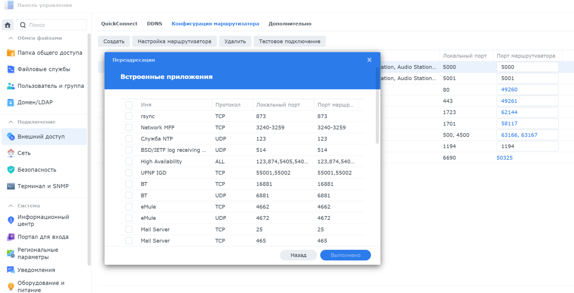

    1. Ну да и заходить по имени которое прописано по DDNS
    2, На моем роутере ASUS который подключен к провайдеровскому приемнику с SIM картой проброшены порты типа: 53 на 53, 25 на 25...
    А на Synology нужно адаптировать проброс портов роутера к которому он подключен, к ASUS.
    И порты там вот так пробрасывает сам Synology, определяя роутер и подлючаясь к нему.
    3. На Synology установлено приложение DNS сервер, на нем сделаны необходимые записи ресурсов.
    4. Не понимаю что это и как сделать
