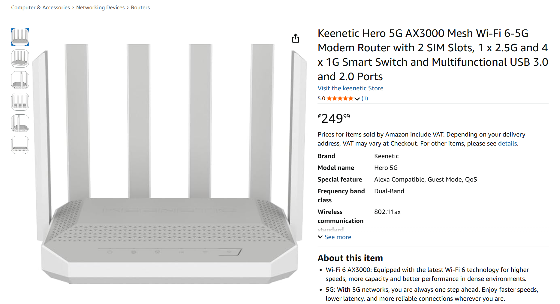

    Кинетик выпустил новинку с поддержкой 5G и 2-ух сим-карт, как вариант попробовать. Обычные у них шикарные в плане настроек и стабильной работы.
