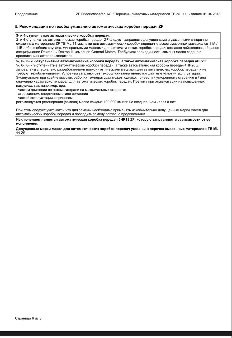

    Позвонил в Vittrans, сказали на G20 первая замена масла заводом предусмотрена на 100 000 пробега, для надёжности можете сделать на 90 000. И никакой промывки, это заводом не предусмотрено. Цена частичной замены примерно 400 евро.
    Так что пока выдохну, пожалуй.
  8. DemAn
    12,205
    1,932
    Я бы на таком пробеге полную замену не делал. Имхо, она нужна скорее чтобы вытащить всё говно и микростружку, которая накопилась в коробке за ее жизнь. А у тебя там просто немного усталое масло, я бы просто слил сколько сольется и добавил свежего. Ну и заодно бы уровень обновился.
    У меня, конечно, была не такая коробка, но я после полной реставрации делал частичную замену (даже не две, а одну) каждые 30-40 тыс. И коробка проходила почти 300 тыс. И до сих пор, надеюсь, ходит у нового владельца. При том, что машина была сильно чипована, и момент был больше, чем тот на который эта коробка вообще рассчитана .

    Я чего-то не понимаю, никто толком не знает, когда же пора менять масло. Особенно не первый владелец авто.
    Разве так трудно ZF сделать алгоритм для бортовых компов? Которые прекрасно знают все истории температур и нагрузок и коробки, и двигателя. Пусть бы комп показывал примерный ресурс масла на конкретном авто.
