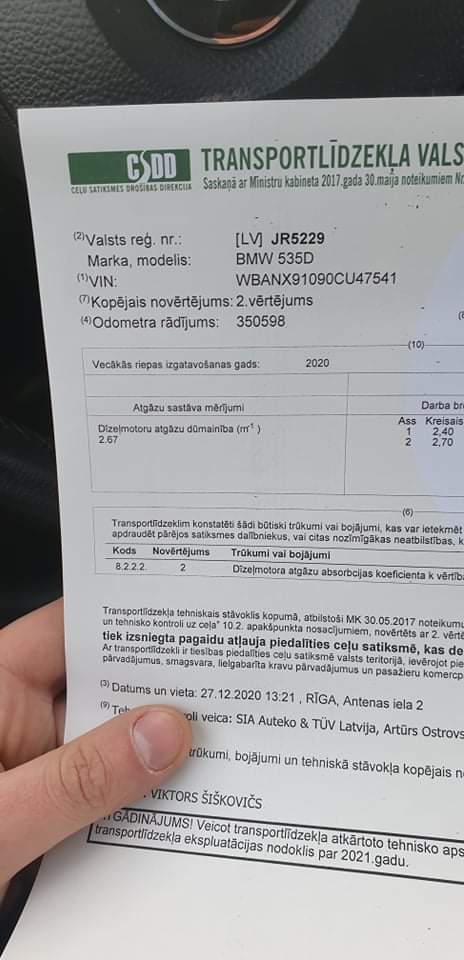

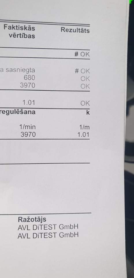

    Столкнулся тоже на тех осмотре с выбросами, правда на дизеле, первый раз приехал на kool, ничего не делая залил несте про дизеля 20 литров, мистика
