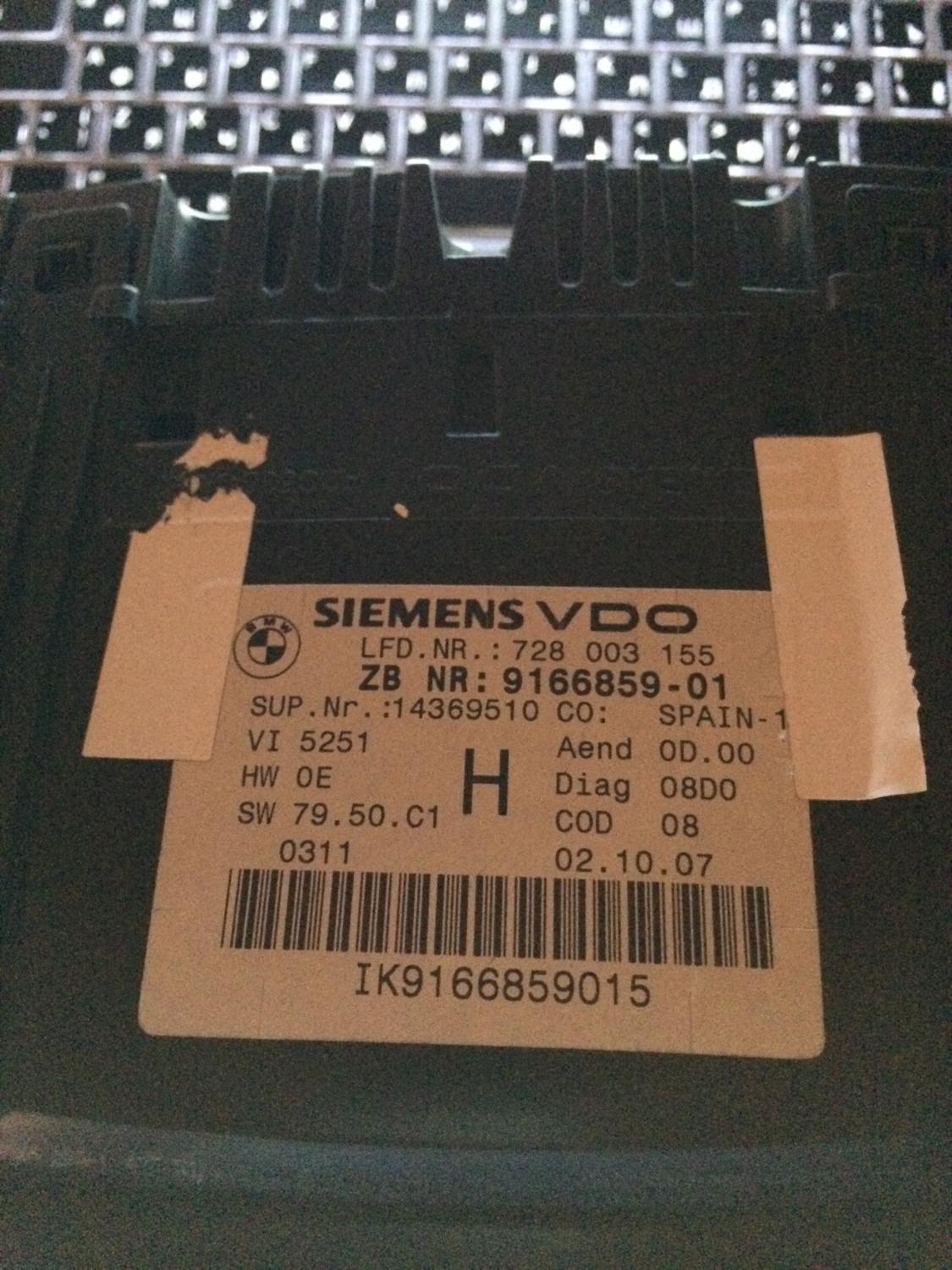

  20. Kenny
    5,715
    262
    ХЕЛП! Думаю на ебей поставить приборку от Е90, но не могу понять, какой именно номер детали они. их много как я вижу.
    По самой приборке, их там как-то "кодят", человек если примет её сможет прописать на свою машину?
