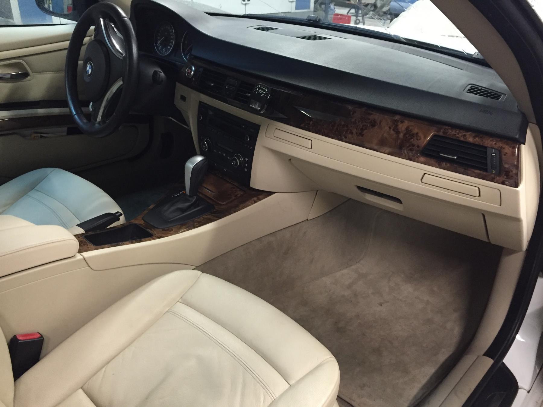

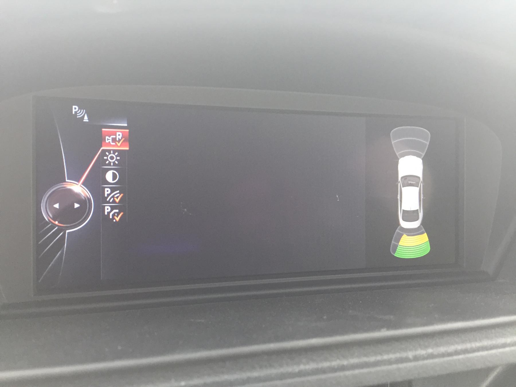

    В машине нет вообще нави(один горб на панели), вот мыслю, если ставить, то стазу нбт.

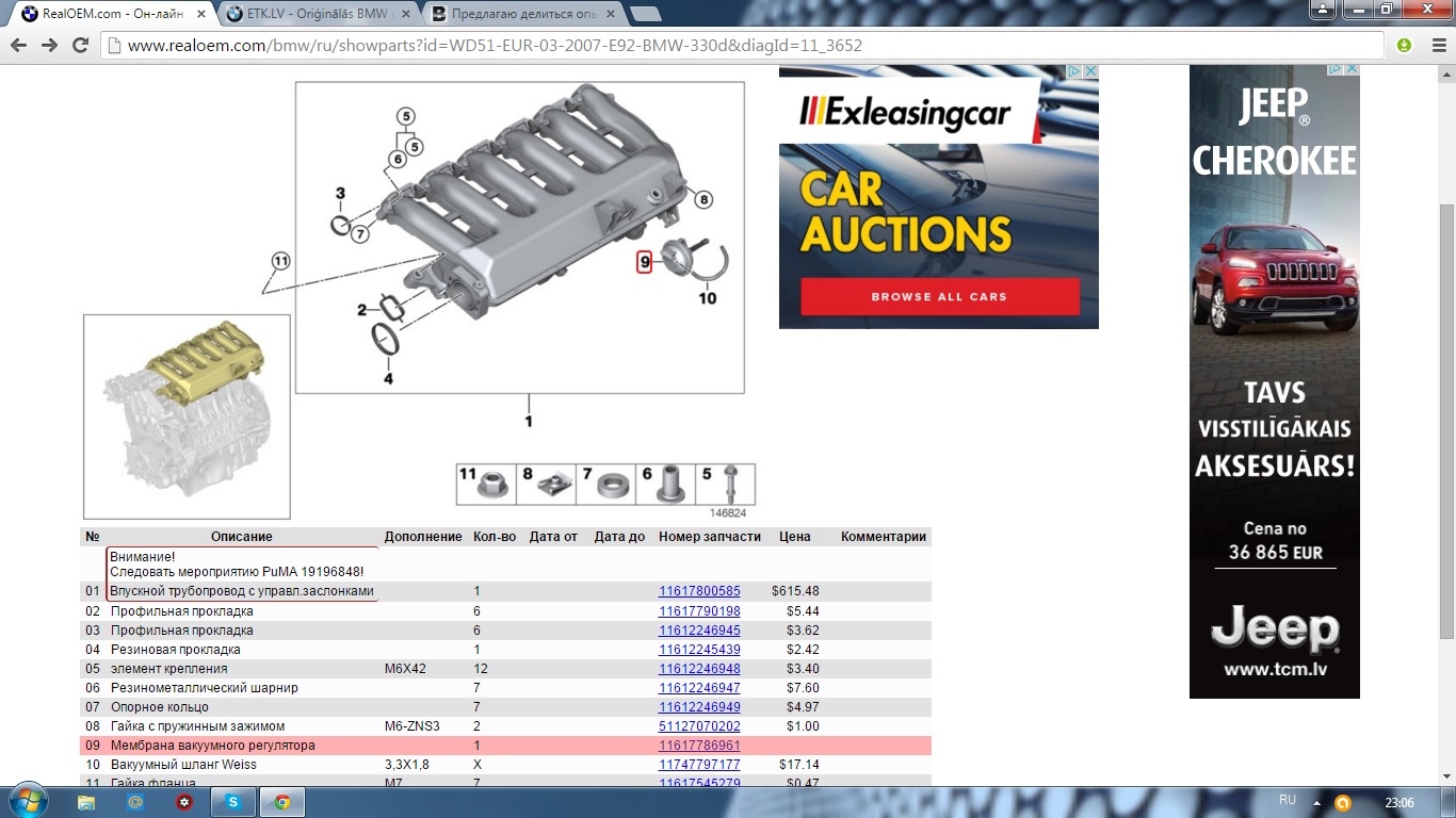

    может кто сталкивался и подскажет. е92 330д. машина "захрюкала" на холостых при прогретом двигателе. "хрюкает" в р-не впускного коллектора. если отсоединить вакуумный шланг от мембраны клапана егр, то "хрюканье" пропадает. может быть причина в детали №9? или там куча вариантов? по диагностике ошибок в DDE нет. вихревые удалены, если это как то влияет

    Диагностика там ничего не покажет. Можешь сам проверить деталь N9 на наличие рваной мембраны, а также порванных/лопнувших вакуумних шлангов

    я менял вакуумный клапан ЕГР (тут нет на схеме) - хрюкать перестало

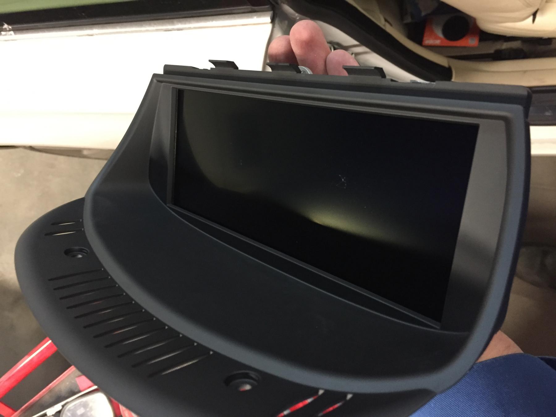

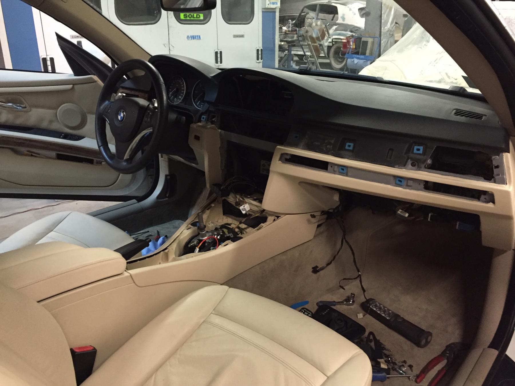

    Пришел нбт вместе с переходником с Е на Ф серию. Вчера поменял торпеду и подключил все это хозяиство, не все прошло гладко, но теперь все работает , отдельное спасибо LIK - у.
    Лоджик заиграл интересней:)

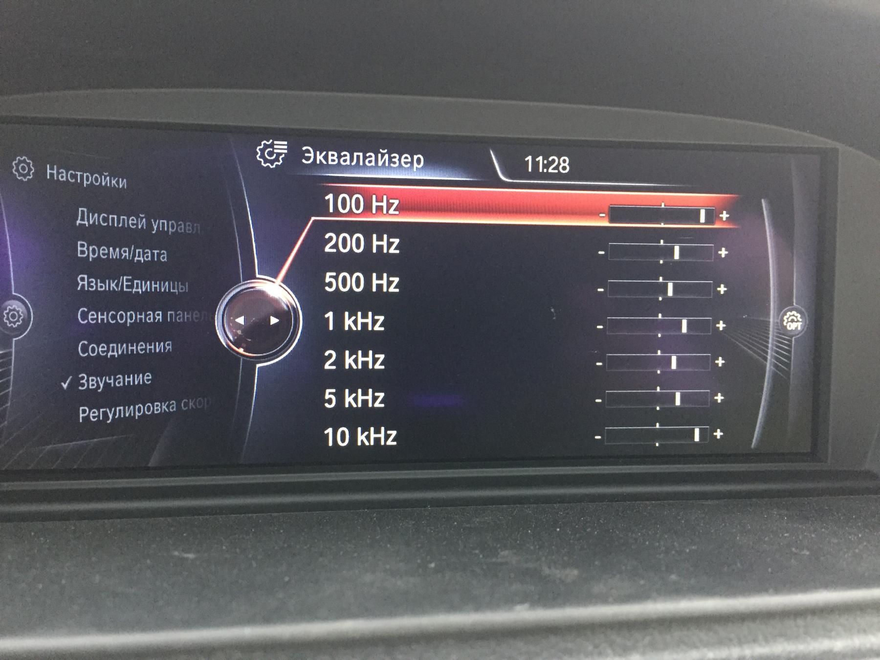

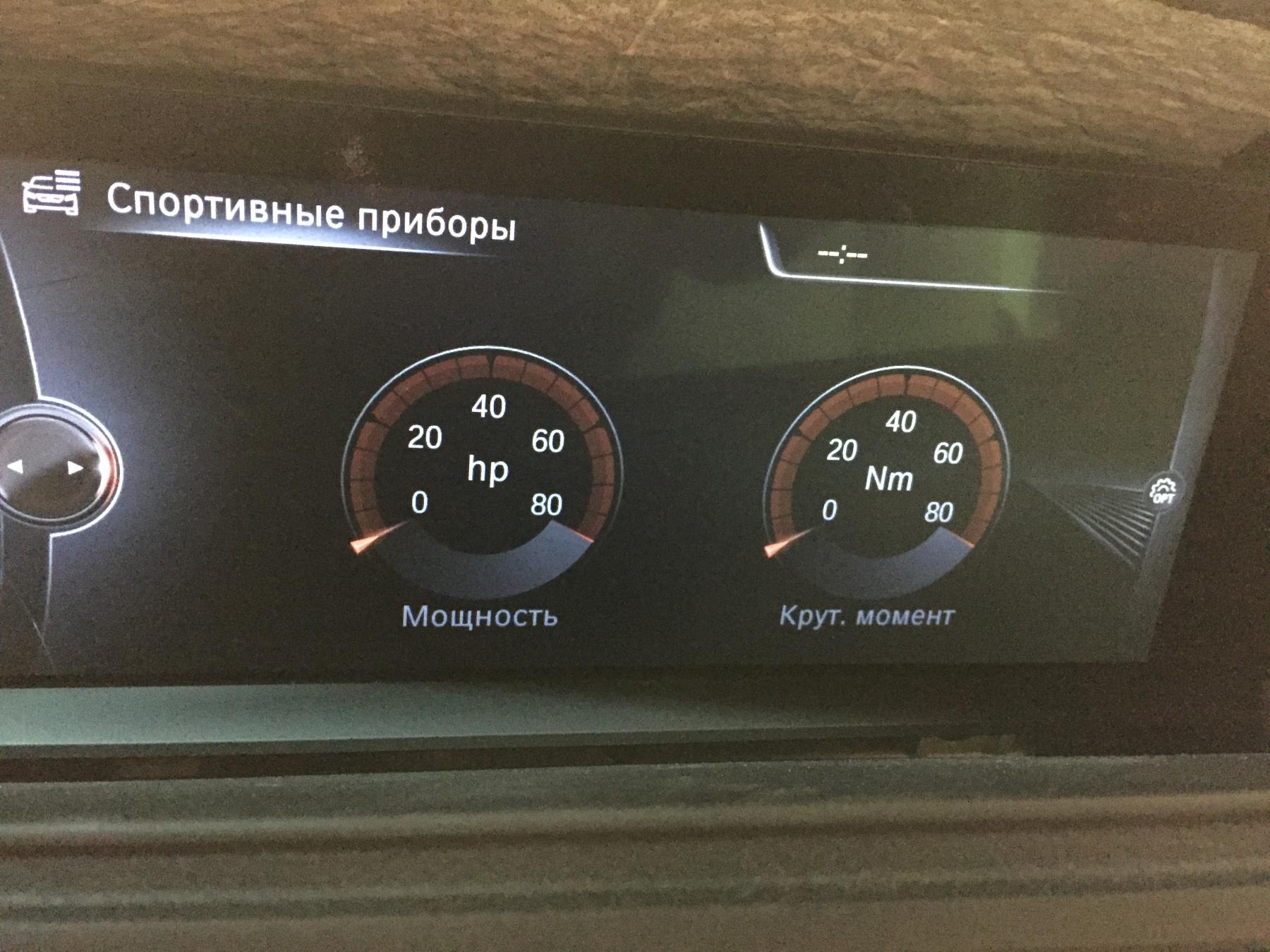

    Спорт приборы :)

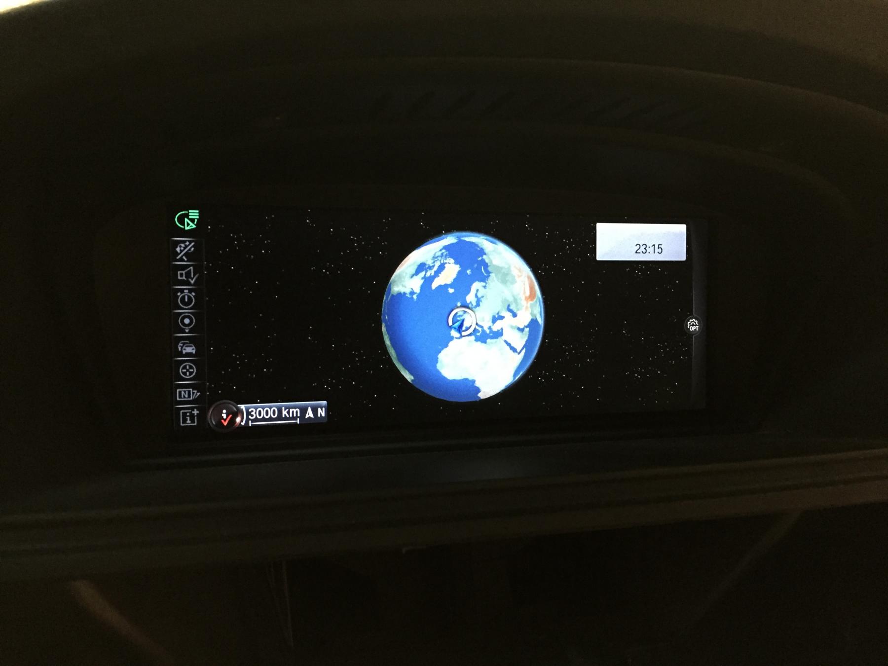

    Почти готово .

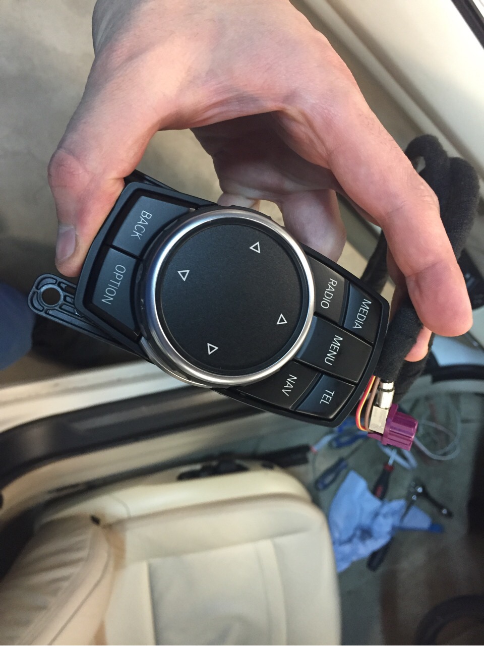

    Айдрайв

    Монитор с не большими доработками встал на место.

    Быстро работает

    Нсли вообще не было навигации, то рекомендую ставить НБТ !, :))

    ага. тоже его приговорили. вроде помогло

    Так этож на холостом ходу показатели :green:
