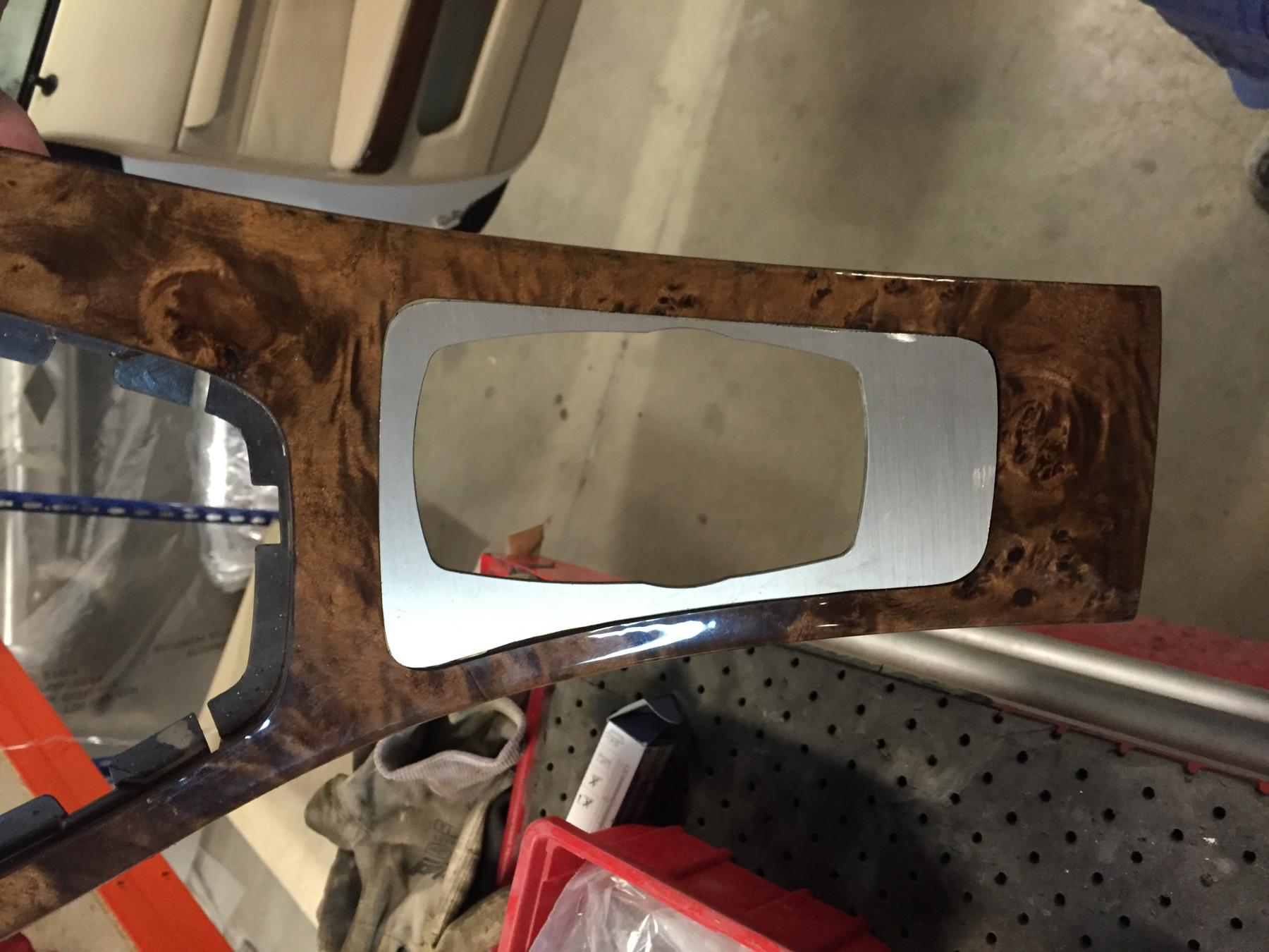

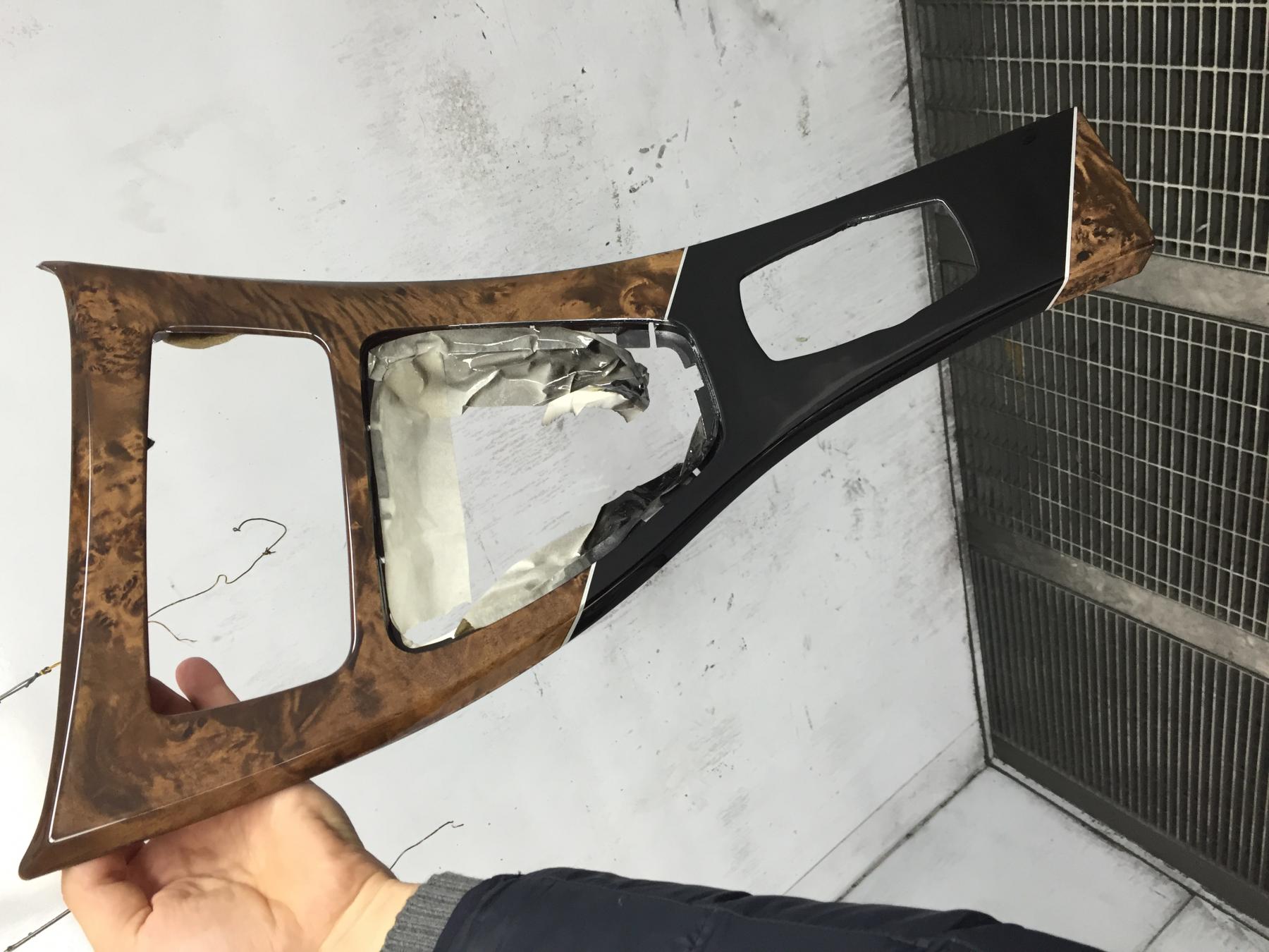

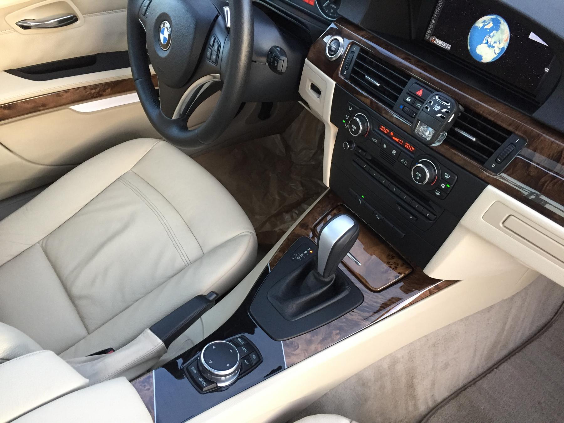

    деревяху переделал вот так!

    879
    Симпатично!

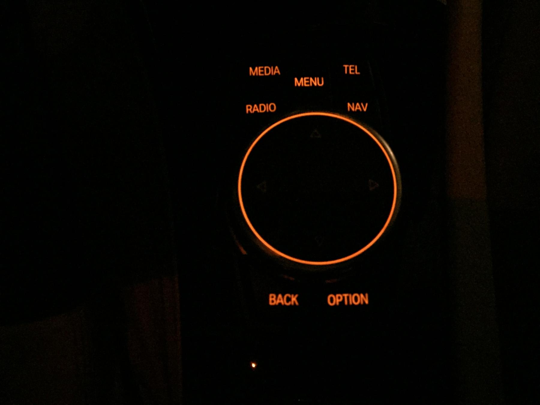

    Айдрайв прикольный :)

    5,715
    262
    обожаю дизайнеров БМВ, всегда был в восторге накладки переключателя "типо алюмь" под не важно какое исполнения салона :super:

    Делал бы уже всю чёрную в рояль, цельно бы смотрелась с рамками.
    А так сразу видно инородность.
    Но квалитет как всегда выше всяких похвал :super:

    я хотел это дерево максимально сохранить, изначально думал сделать деревяху(шпоном или аэрографом), что б не было видно, но уже не было времени,и принял такое решение )))
