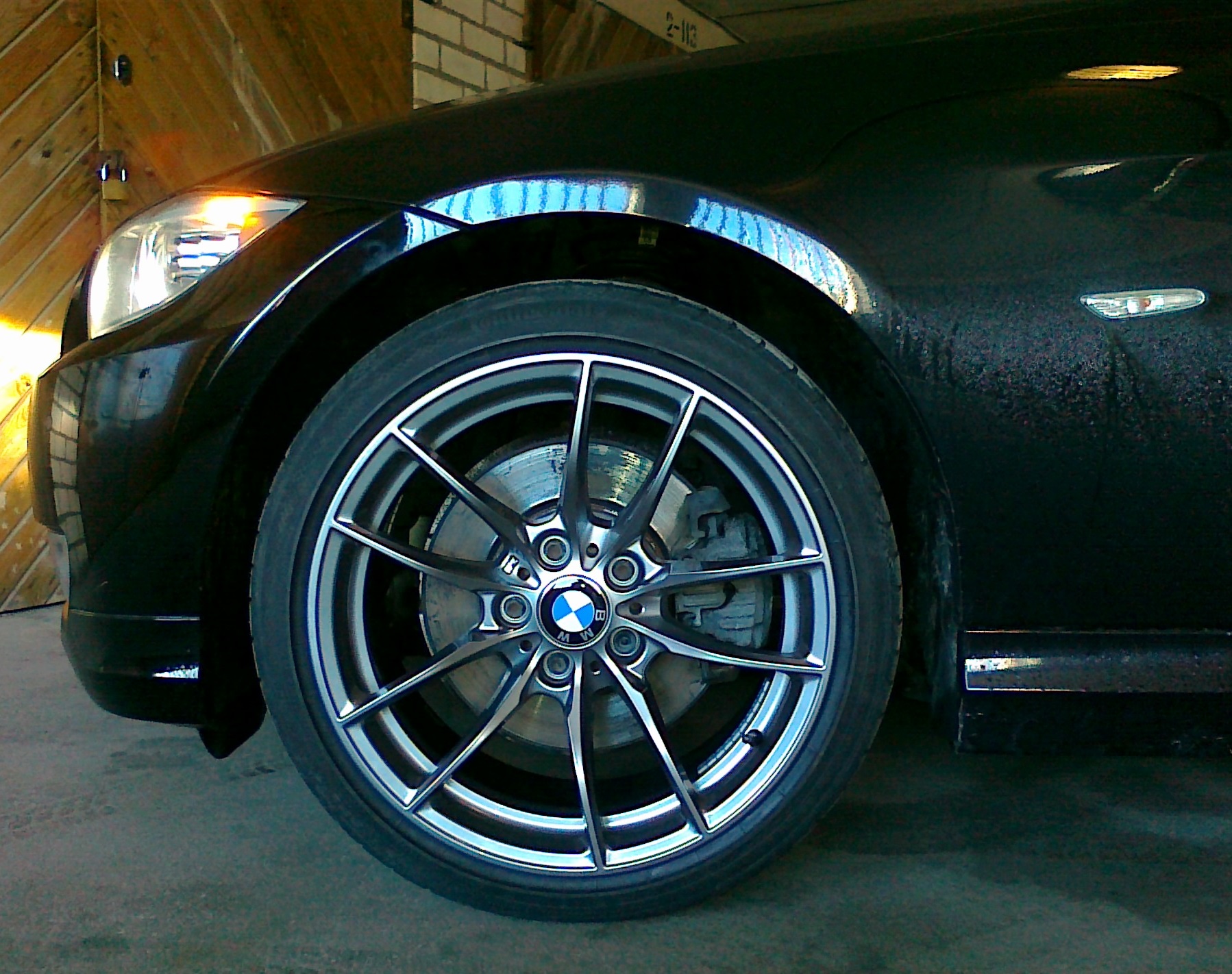

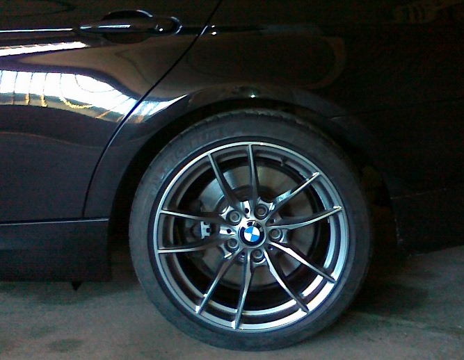

    Е90 LCI диски 513 стиля: перед 9Jx18 ET29 зад 10Jx18 ET40. Хочу прикупить покрышки на лето размерами - перед: 245/40 и зад : 255/35. Получается, что переднее будет больше заднего в диаметре. Как будет себя вести авто в этом случае? Спасибо за дельные советы.:friends:

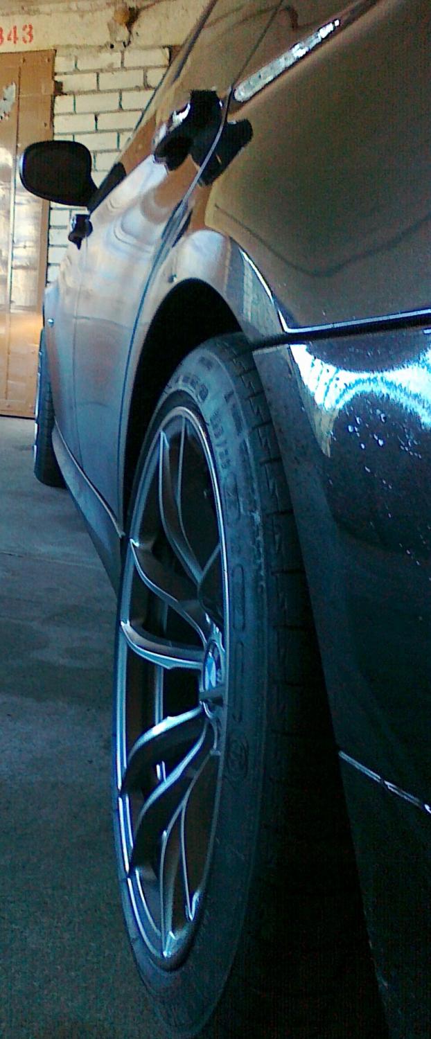

    но что перед, что зад идут с 40-ым профилем. но это эмка, не будут ли они шваркать по аркам?

    Не будут ли все эти ABS, DTS и т.д. ругаться из-за разности в диаметрах зад и перед ? Вот в таком виде ездила прошлым летом : 235/40 перед и 255/35 зад. Запас есть, но 275 думаю, что будут широковаты. А вот есть задумка на зад нестандартные поставить 265/40 или 255/40, а перед оставить 245/40 и разница в диаметрах будет всего 4 мм. Хочу послушать людей, может кто хорошую идею подскажет.:friends:

    если на фото твоя тачка, то лучше дропнуть пружинами сначала, потом смотреть что по резине
