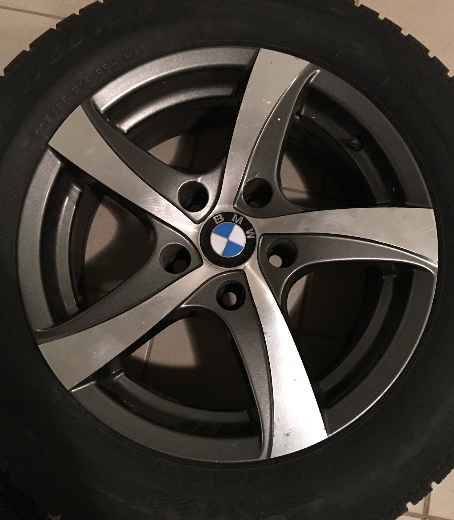

    Еще в догонку, такие диски от е60 пойдут на е91 R16, J7,0

    Расстояние между отверстиями не совпадают?

    вылет. Расстояния у всех БМВ одинаковые.

    А вылет как обозначается? На дисках есть маркировка? У чувака просто такие стояли на е60, т.е. он сам в них не разбираетя
  19. Paparazzy
    45,428
    Вылет - ЕТ.
    ВОт сайт, там есть вся инфа о ЕТ на каждый диск и модель.
    http://felgenkatalog.auto-treff.com
