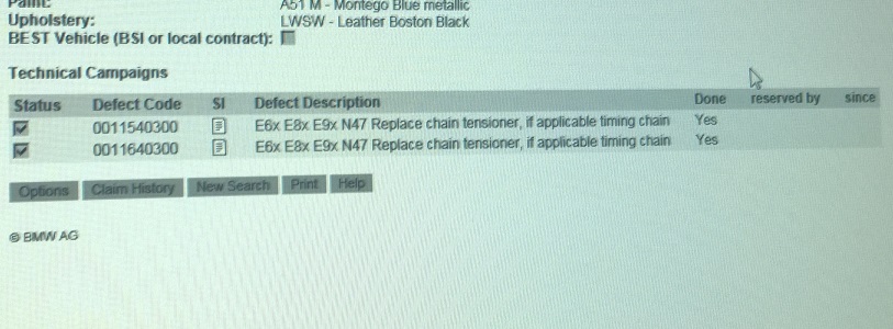

    Это что-то меняет в надобности просрать 1к евро?:green:
