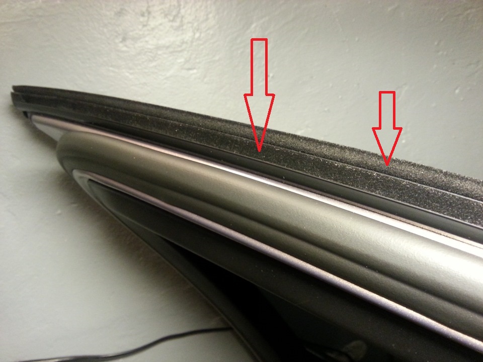

    Как избавиться от хруста между стекл, особенно слышно когда по неровной дороге едешь

    2,477
    Силикон.
    Ну и я проклеил двухсторонней изолентой резинки к кузову. Но в жару все равно какой-то звук да есть.

    Берёшь хозяйственное мыло (немного смачиваем) и натираешь эту уплотнительную резинку и проблема решена, помогает 100%, проверено.
