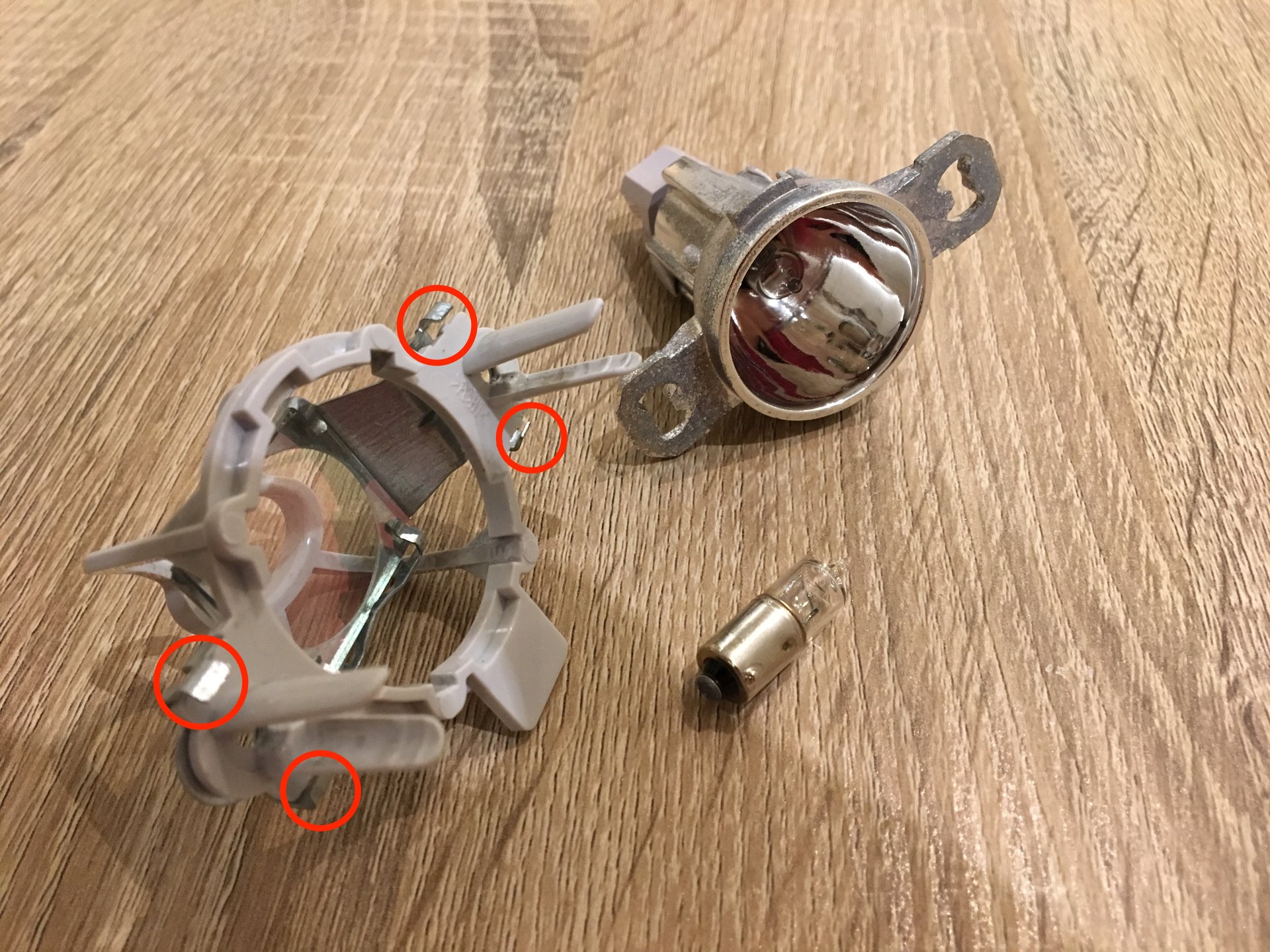

    У меня всё получилось проще. Оказывается, есть два варианта фар - Valeo и Zkw, оттого и два разных кода - отличаются цоколи и электрический разъем. В моем случае эта лампа находится под крышкой с остальными лампами и достается сверху из капотного пространства.
    Дальше геморрой состоит в том, чтобы отогнуть лапки крепления, которое держит стекло на цоколе, из-за которого нельзя достать лампу. Но это всё выполняется за 5 минут, а лампа выкручивается слегка нажав на неё.
    Ну и в заключении скажу, что всё это конечно интересно и весело, но теперь у меня ещё есть две новые лампы с кодом 63117161444. Так что если кому надо - обращайтесь :bighands:

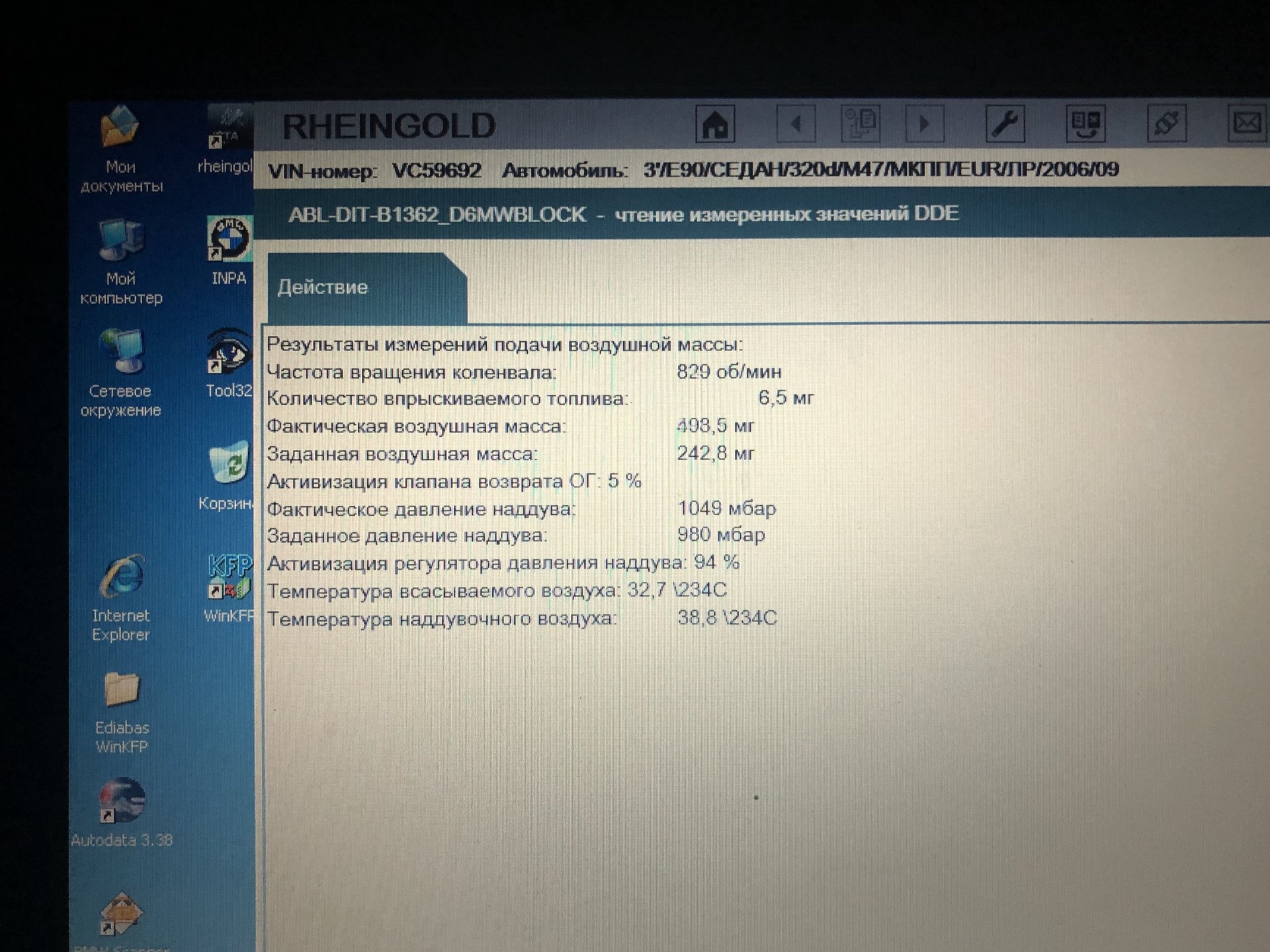

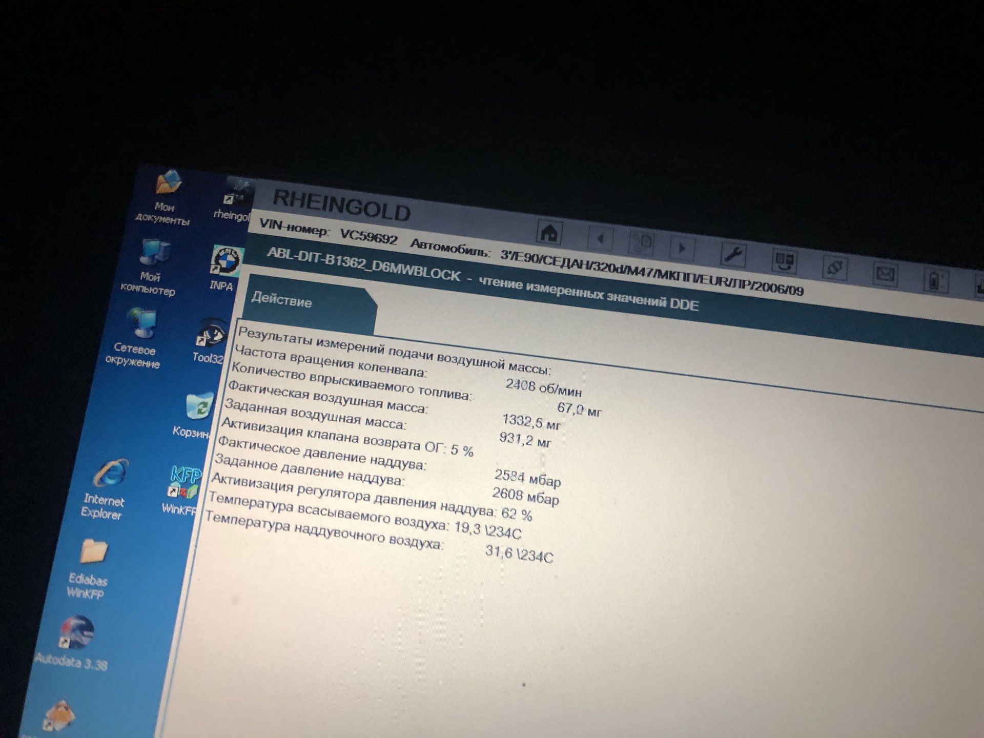

    Что может быть?Воздушная масса ведь не должна так отличаться?
    Воздухомер ставил другой, в том числе и новый оригинал.
    Так же поменял все прокладки во впуске(в том числе до и после интеркулера).
    Если верить компу, машина дофига ест на холостых(0.7-1 литр в час). Так же на холодную ест очень много, что на холостых, что на ходу.
    Полностью прогретая ест адекватно на ходу, если верить компу.

    При диагностике мой МВ показал повышенный расход на холостых. Остольное в порядке. Как следствие расход до 12.5 по городу на 2.2цди. В основном когда пробки. Без пробок при активной езде больше 10 ти не показывает. Каспар сказал что прочитать его комп не может. Пока есть версия что форсунки подсели и переливают на холостых.
