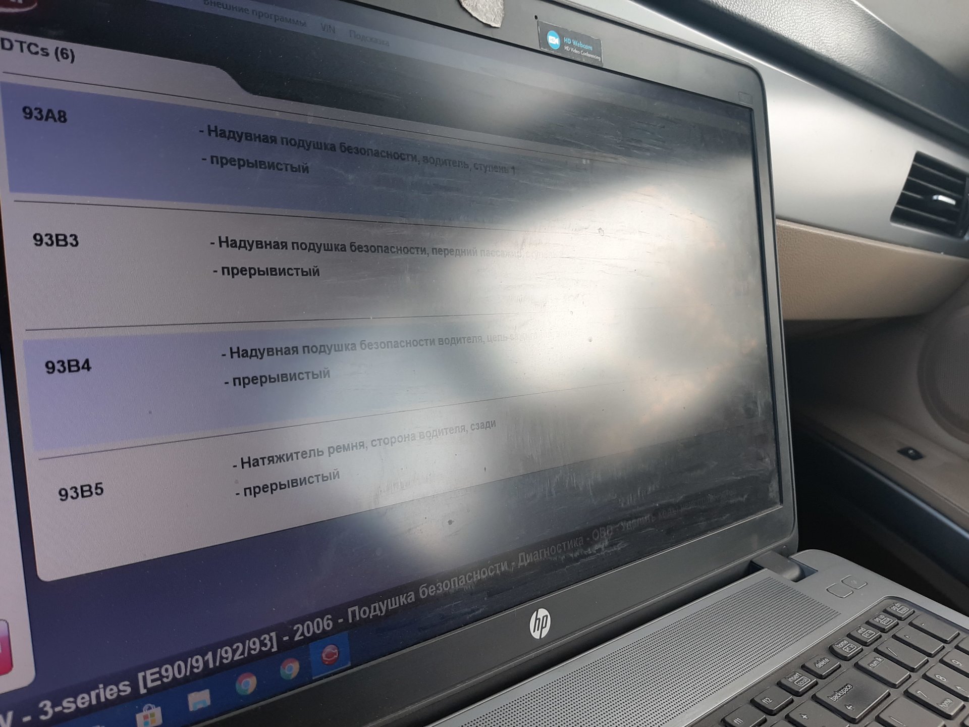

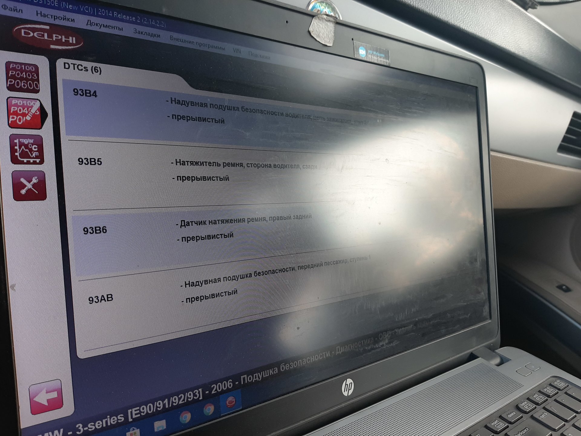

    Всем привет.Вопрос про е90.После аварии стрельнули передние подушки,люди не были пристёгнуты,пиропатроны в ремнях могли стрельнуть или нет?По диагностики скинул фото(сорян за плохое качество) Так вот меня интересуют пункты.1 про натяжитель ремня сторона сзади(на задних сидениях людей не было и вроде как потронов там нет) 2.датчик натяжителя ремня (где он находится?)

    а как они могли стрельнуть незаметно?
    вот из результатов поиска в гугле по датчику натяжителю ремня

    Ну вот у меня этот же ворос.На форумах почитал,говорят если ремень стрельнул то он блокируется.У меня ремни все ходят как должно быть.Может ли быть связана цепь передних подушек и ремней?

    Ремни «ходят и выходят», а затягивается пиропатрон замка ремня. В данном случае два задних.

    Когда-то давно после ремонта Е39 долго не мог понять почему стало не удобно пристегиваться сидя за рулем. Потом разобрался. Замки ремней после аварии втянулись во внутрь.
