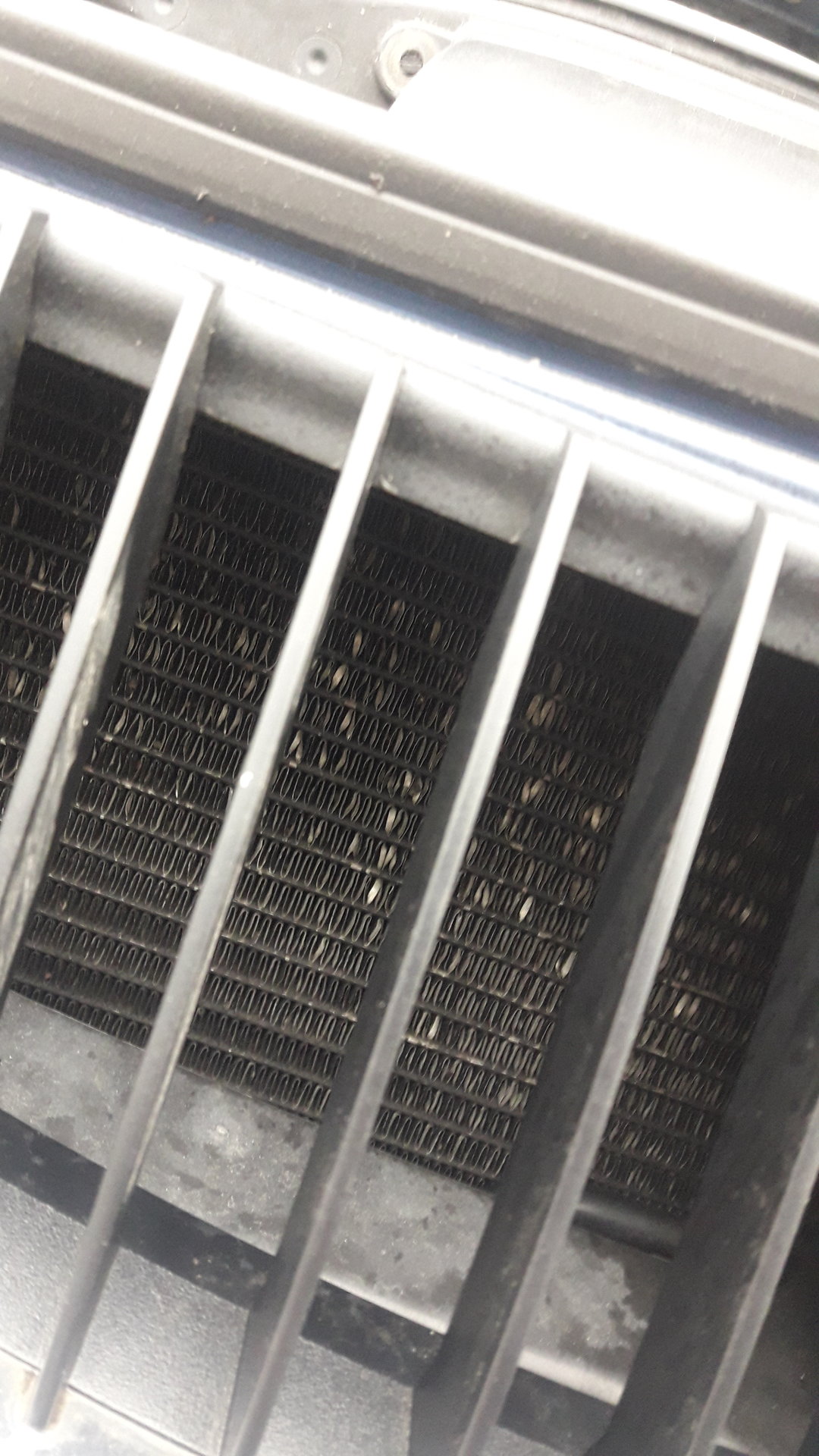

    Дядки, при какой температуре ОЖ включится вентилятор?
    И при какой, и есть ли вообще какая-нибудь сигнализация перегрева?
  12. a13x
    1,215
    286
    на n47 я получал сигнализацию перегрева, когда датчик выдавал 100 градусов, вроде пару раз 95 выдавал, но по факту машина не грелась, а датчик глючил. На панели в центральной части загорался значок, а на ходу машина начинала постепенно замедляться, что дико бесило, один раз привело к полному выключению при левом повороте.
    Как включается вентилятор, пока не понял. Так же как и не понял, когда открываются шторки на ноздрях.

    Не, на 95с у меня точно ничего не включается, выше не поднимал.

    Жалюзи радиатора
    ЭБУ DDE открывает или закрывает жалюзи радиатора в зависимости от рабочего диапазона.
    Жалюзи радиатора открывается при:
    •температуре охлаждающей жидкости > 100 °C (закрывается при < 95 °C)
    •скорости > 180 км/ч (закрывается при < 140 км/ч)
    •запросе частоты вращения электровентилятора > 1600 об/мин (закрывается при < 1380 об/мин)
    •запросе частоты вращения электровентилятора кондиционером > 1600 об/мин
    (закрывается при < 1050 об/мин)
    •Функция зимней безопасности:
    •стеклоочиститель ВКЛ. и
    •скорость 65-125 км/ч и
    •температура окружающей среды от -8 °C до 2 °C
    •инерционная работа электровентилятора
    •При АКПП: температура коробки передач > 115 °C (закрывается при < 110 °C)
    При движении с прицепом жалюзи радиатора открыта постоянно, когда прицеп подсоединен к модулю прицепа.
    Функция зимней безопасности препятствует примерзанию жалюзи при движении в сырую погоду или в снег.
  15. Paparazzy
    45,429
    2,479
    Ну для начала - у каждого мотора по своему. Значок загорится, если будет перегрев(у моей это вроде 104)У меня жалюзи открываются ближе к сотне. На 99 вентилятор не включается.

    Ок, давайте про жалюзи, про которые я не спрашивал, потому, что их нет.
    Можел ли быть что их и небыло?
    Как и опции S1CBA
    Как и ошибки за их отсутствие.
    Но есть опция
    S842 ​
    Cold-Climate Version
    Может поэтому нет и жалюзей во избежнии их примерзания
    Исходя из:

    Человечище, а ты не хотел бы начать разговор с указания того, что у тебя за авто хоть?)))
    Жалюзи тебе просто как ещё один показатель того, что 95 это вообще не жаркая для е90 температура))

    Может не быть жалюзей.
