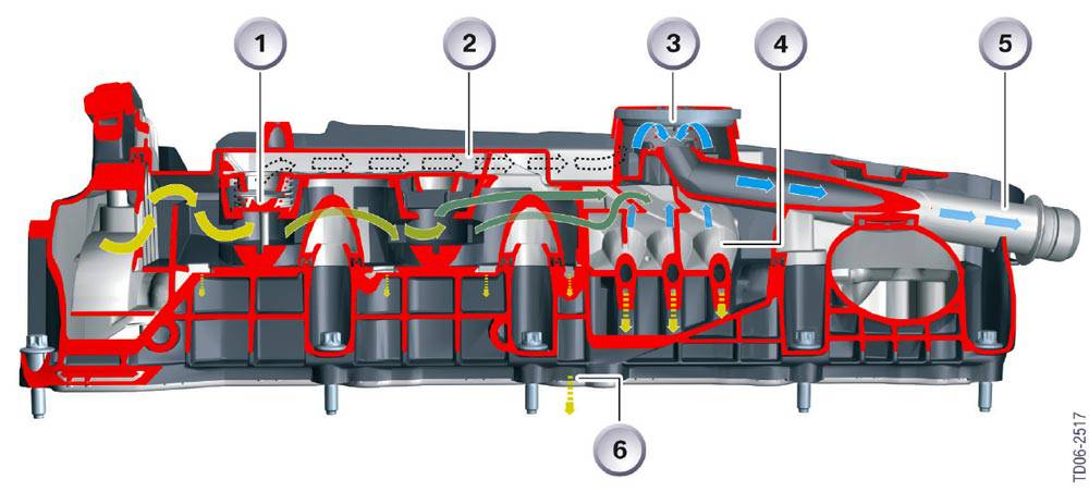

  14. gutta
    gutta Well-Known Member
    24 апр 2010
    1,849
    378
    клапан (1) и мембрана (3) не корректно в основном работаеют. Расход масла может больше быть, либо прокладки парить.

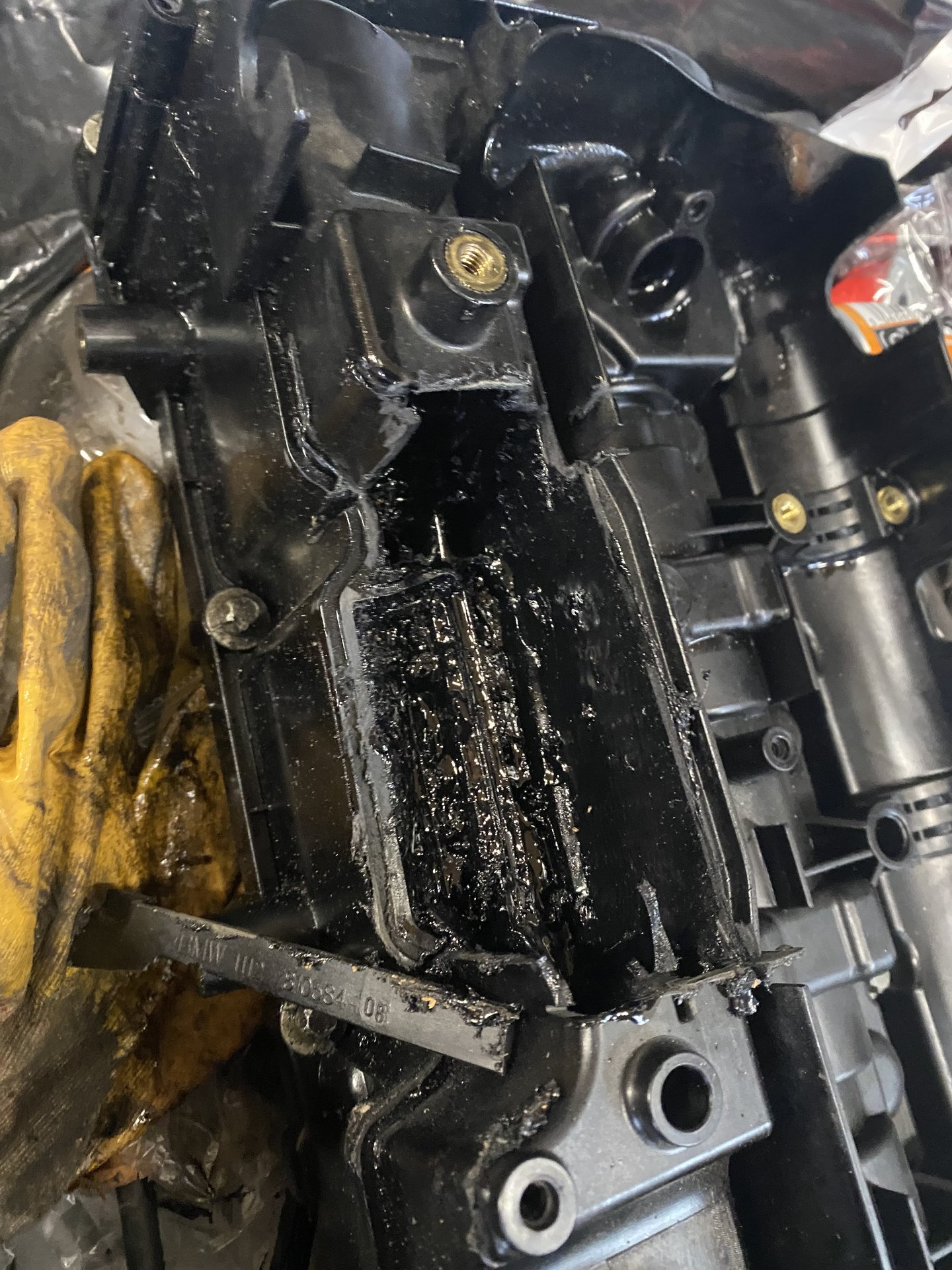

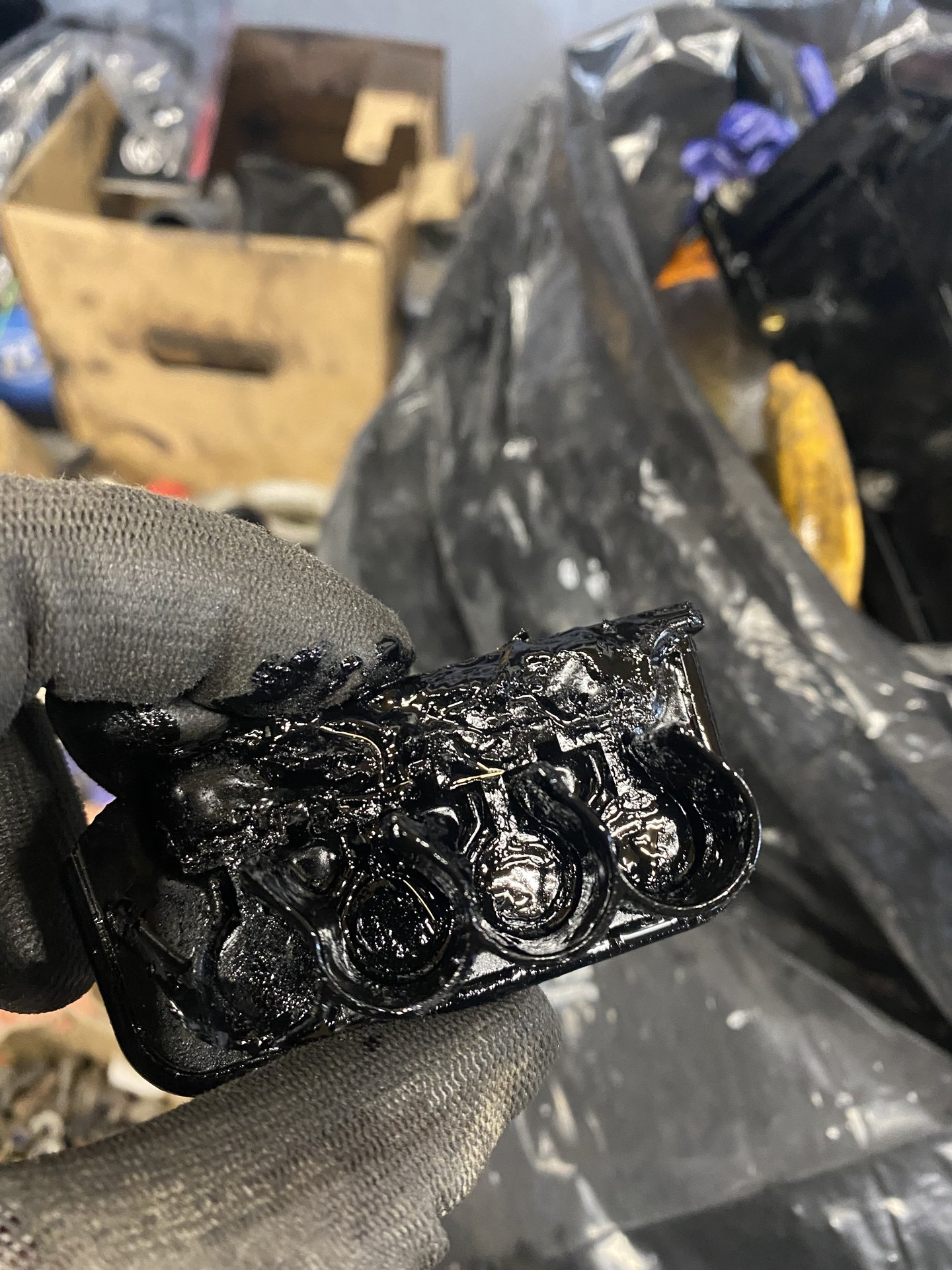

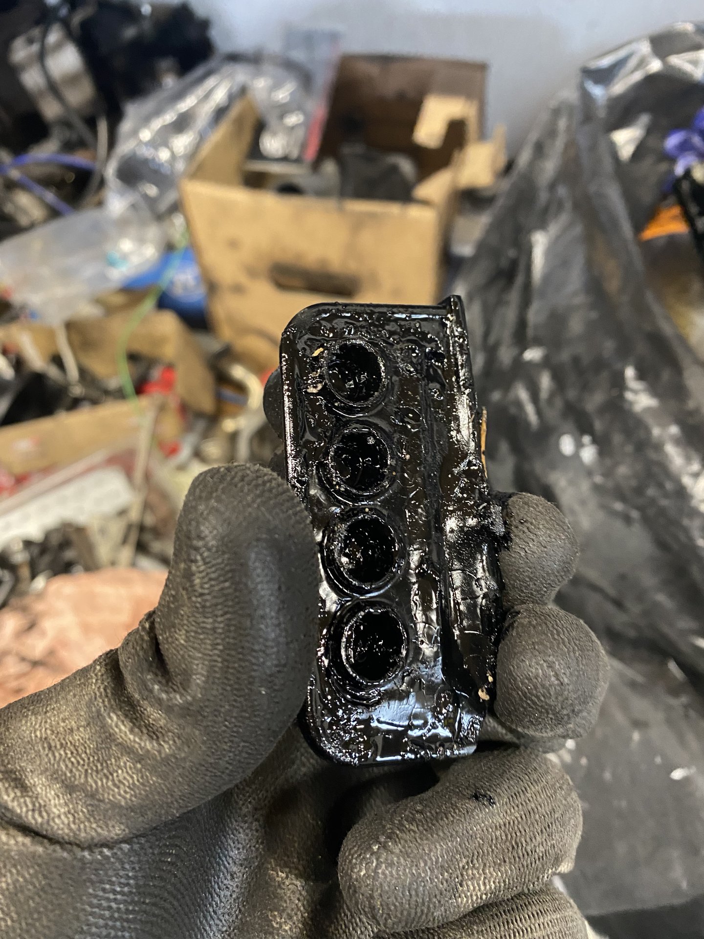

    Соль в том, что люди меняют мембрану номер 3, думая что это изменить ситуацию с картерными газами, забывая о том что газы также прут через другую систему вентиляции встроенную в клапанную крышку N и B дизельных моторов.
    Вот сколько гоуна таится в вашей вентиляции мотора. Никакой речи о работоспособности всего этого идти не может. Все собрано на один раз. Фото n47n мотора пробег 120к замена масла 4 раза у дилера.

  18. AxiLe
    9,245
    1,433
    Всю крышку менять обязательно и желательно вместе с заменой цепей.
    в 90% крышка клапанная лопнет от сухости, старости и потечет заново не проехав и года.
    Чаще всего у машин приехавших с теплых стран, проблема с течью клапанной крышки.
