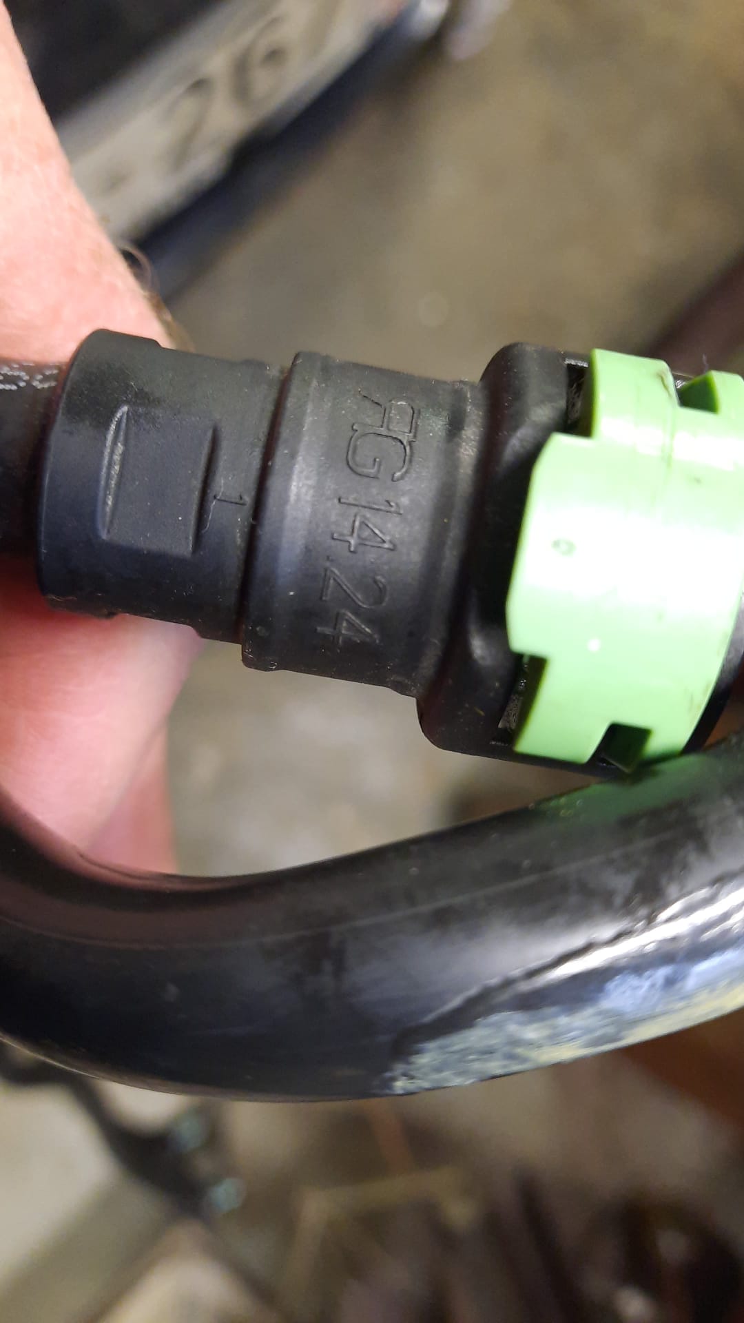

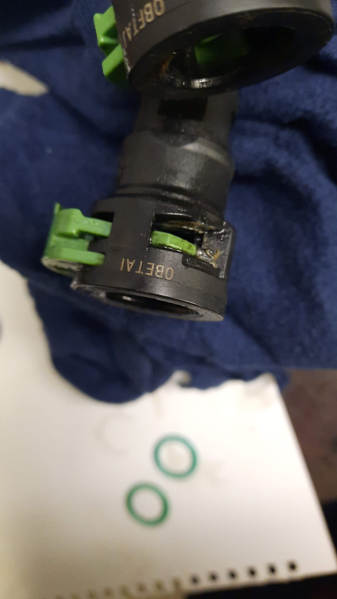

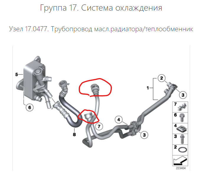

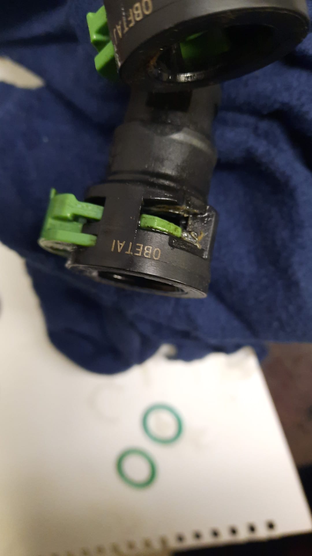

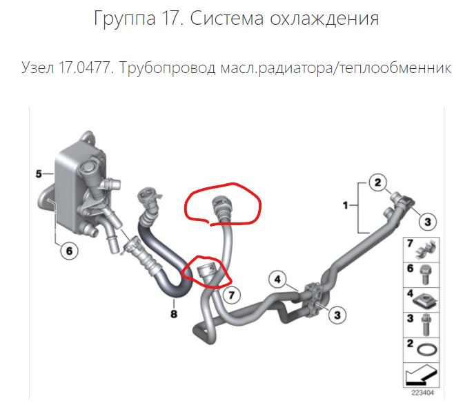

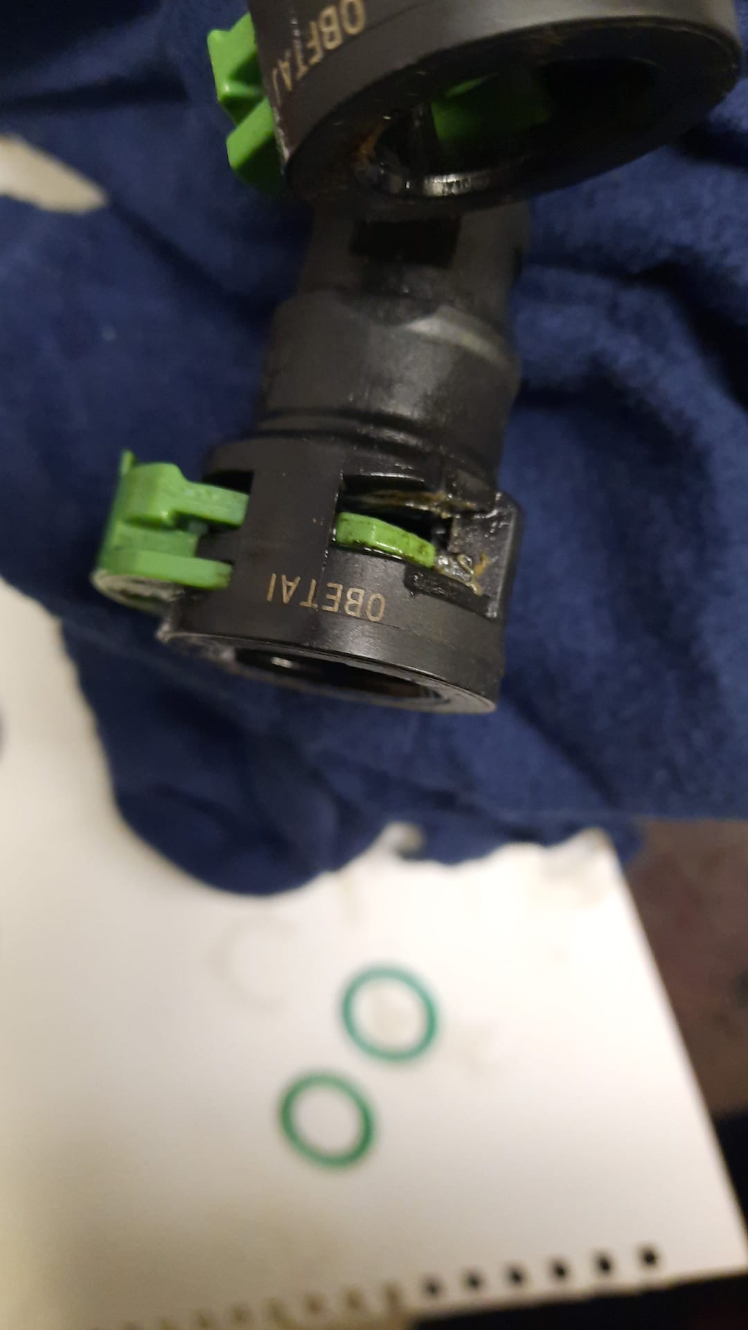

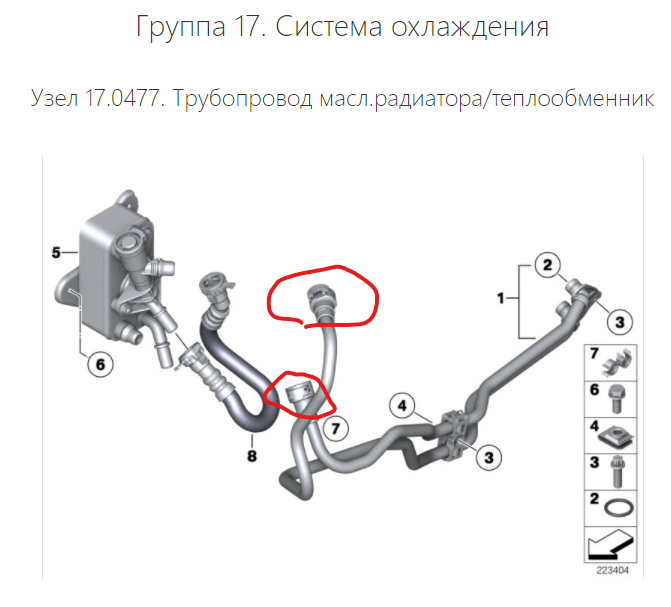

    Всем привет! Может кто-нибудь сталкивался. Нужно 2 кольца круглого сечения, которые стоят в фишках трубопровода теплообменника (на схеме выделил красным). По каталогу есть лишь нижние кольца (2). Всю трубку в сборе за 100 евро не хочется брать. Размер колец 14.5х2.78. Машина E92LCI 330d 245hp (N57)

  7. Oleg
    4,580
    414
    Возможно нижние и подходят, на n57 так было с патрубком интеркулера, верхнего кольца в каталоге нет подходит нижнее.
  8. gutta
    gutta Well-Known Member
    24 апр 2010
    1,849
    378
    с оброзцом заедь в hydroscand или hansaflex и купи, цена ~0.33е

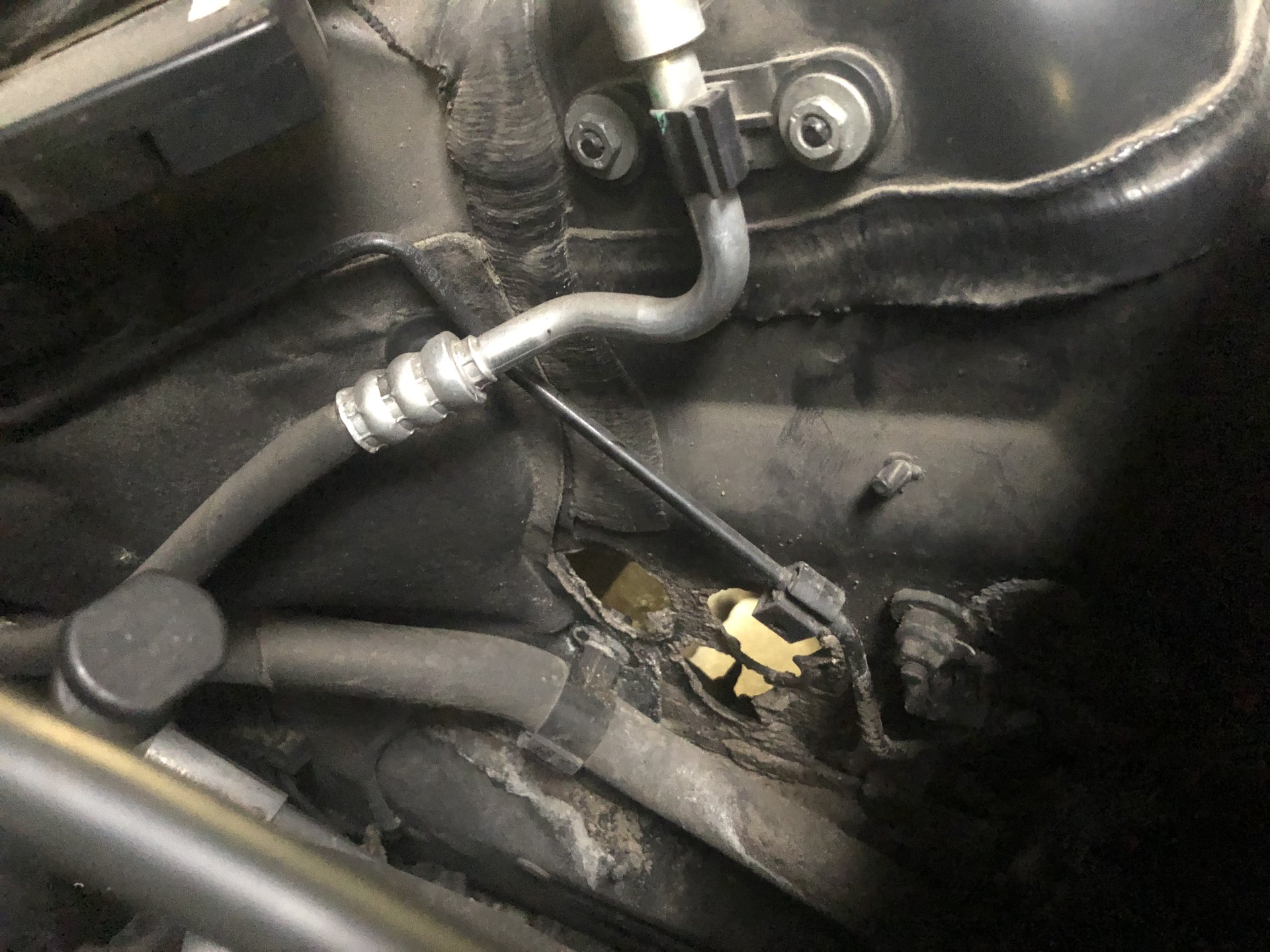

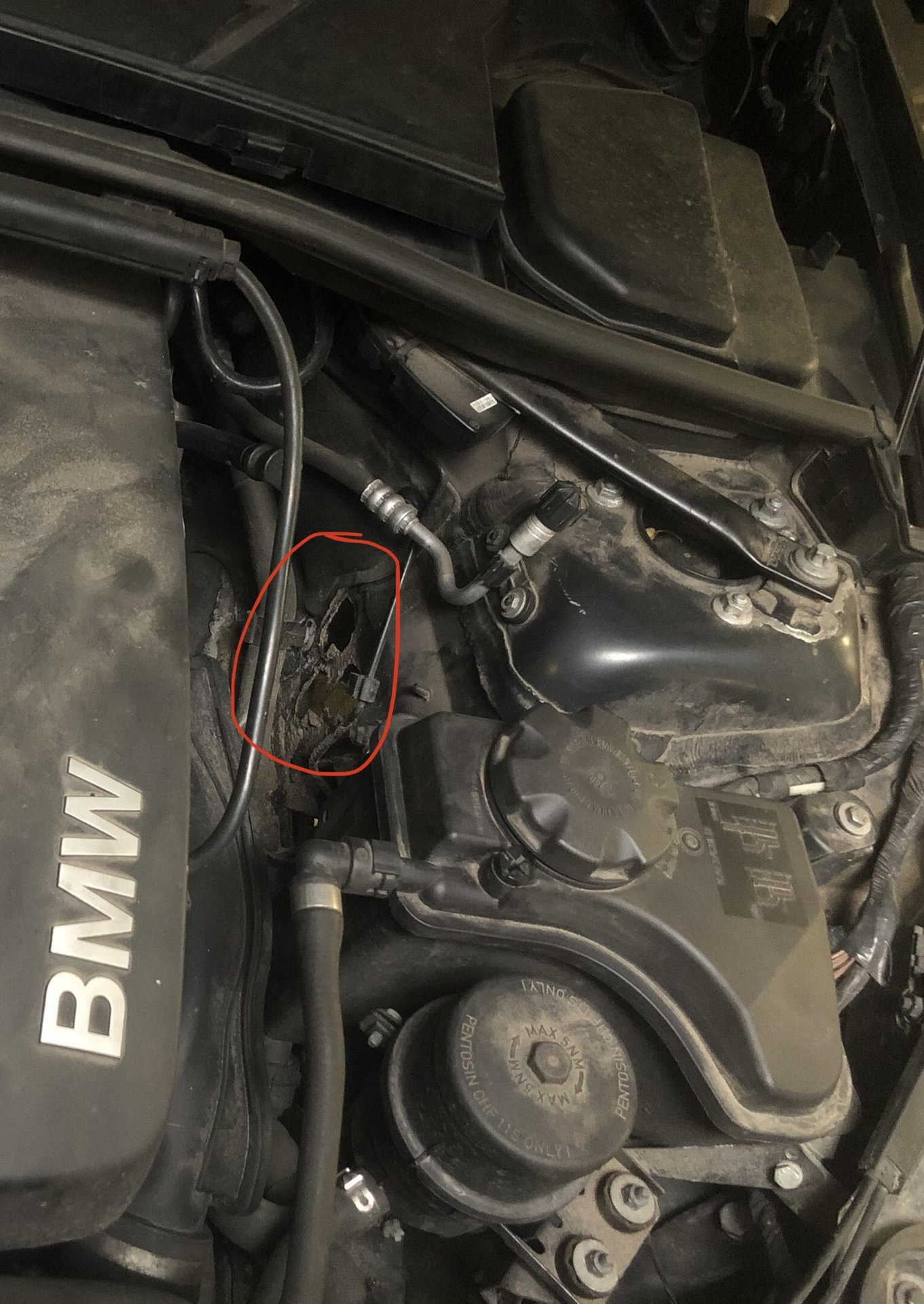

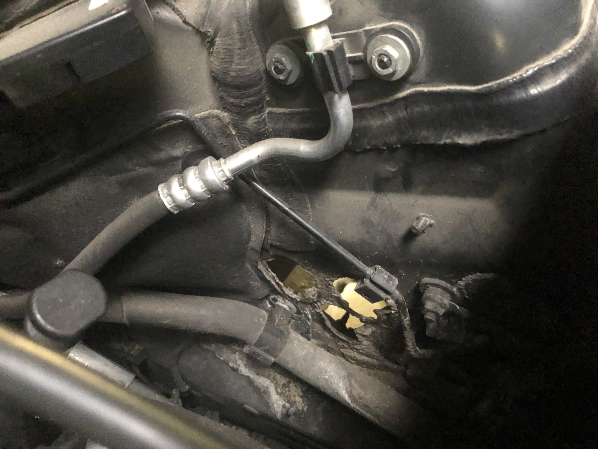

    Привет! Может, кто знает, что это за отверстия со стороны левого крыла, откуда в моторный отсек вся грязь летит? Машина E92 330d LCI.
    У знакомого на такой же машине они тоже есть. Разве там не должна быть какая-то заглушка/защита?

  10. AxiLe
    9,245
    1,433
    Там клапана печки стоят на е90 дорест, в ресте там закрыто должно быть =)

  11. Norge
    Norge Well-Known Member
    21 май 2011
    1,356
    251
    Bmw rezerves dalas
    Сколько разберал е9х, везде либо клапана , либо дырки
    spector нравится это.
  12. Norge
    21 май 2011
    1,356
    251
    Bmw rezerves dalas
    И то там не клапана , а насос циркуляции
    gutta и spector нравится это.
  13. spector
    spector Active Member
    1 мар 2015
    314
    30
    А можете, пожалуйста, номер детали/заглушки дать, которая там должна стоять? В каталоге не смог найти.
  14. AxiLe
    9,245
    1,433
    64126951813 клапан + насос стоит там в случаи если есть Webasto
    Насос там не стоял в ресте.
  15. spector
    1 мар 2015
    314
    30
    У меня Webasto в опциях нет, что тогда вместо нее?
  16. bigi
    5,021
    423
    Ничего! :green:
  17. spector
    1 мар 2015
    314
    30
    Мне кажется сомнительным, что инженеры BMW не придумали какую заглушку при отсутствии данной опции. Ведь, через эти отверстия от колеса в моторный отсек вся грязь летит.
  18. nikitaec777
    3,656
    749
    В Е60 у меня на стаканах по бокам тоже есть такие примерно отверстия, они шестигранные, никаких заглушкк по Тису там нет.
    Тоже летела грязь, вырезали и толстого паралона затычки и норм.
    Как вариант, можешь беруши туда вставить, держат хорошо ;)
