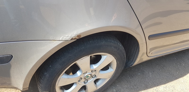

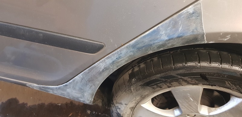

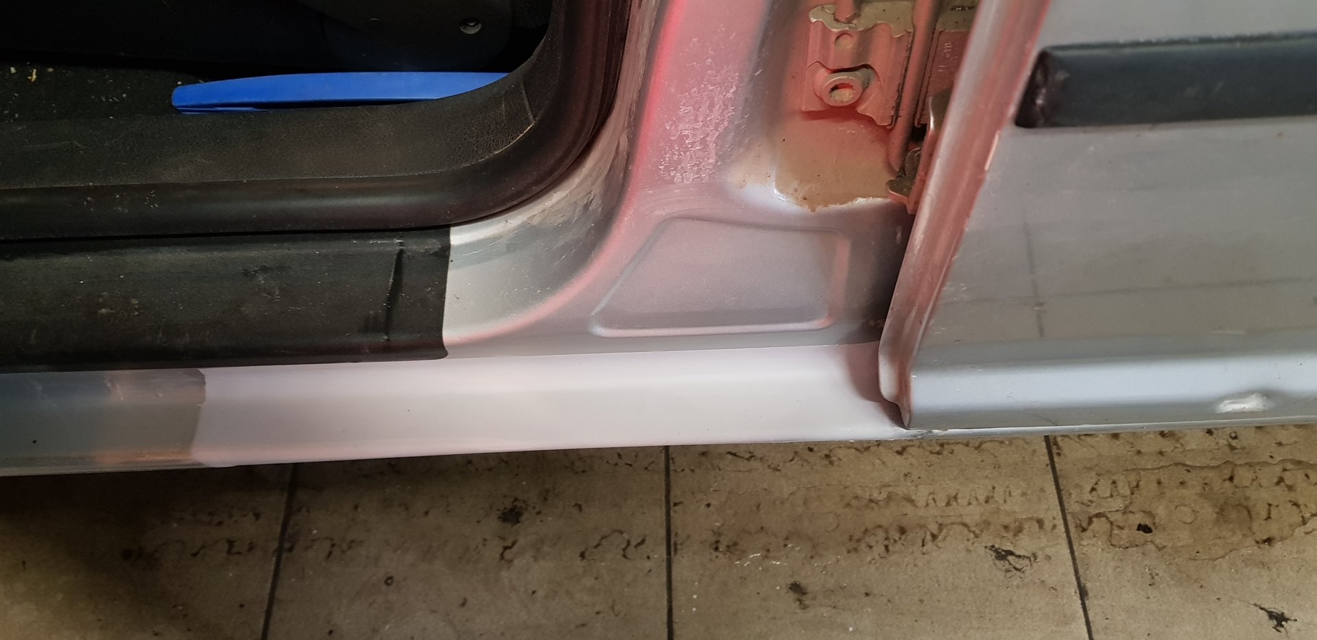

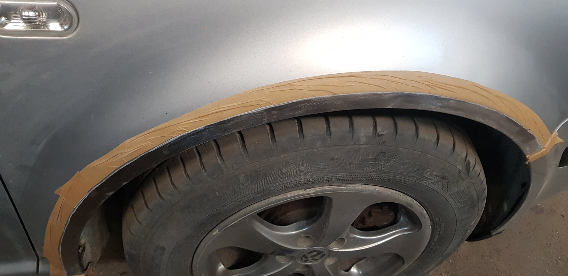

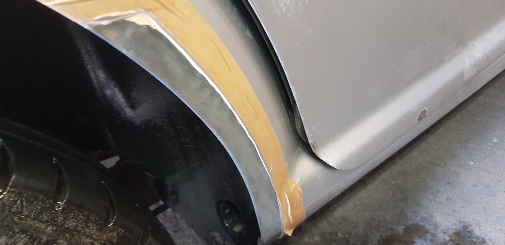

    Цинкование элементов кузова автомобиля Шкода.
    Зачистка до металла, нанесение цинка, и грунтование.
    Цинковали низ багажника, низы дверей арки и другие проблемные места.

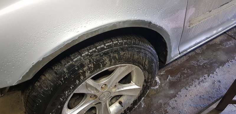

    Цинкование Гольфа, зачистку уже производил кузовщик профи . Мы следом цинковали, фотоотчет прилагаем.
    После цинкования, клиент хотел сам грунтовать, но передумал, грунтовали мы тоже после оцинковки

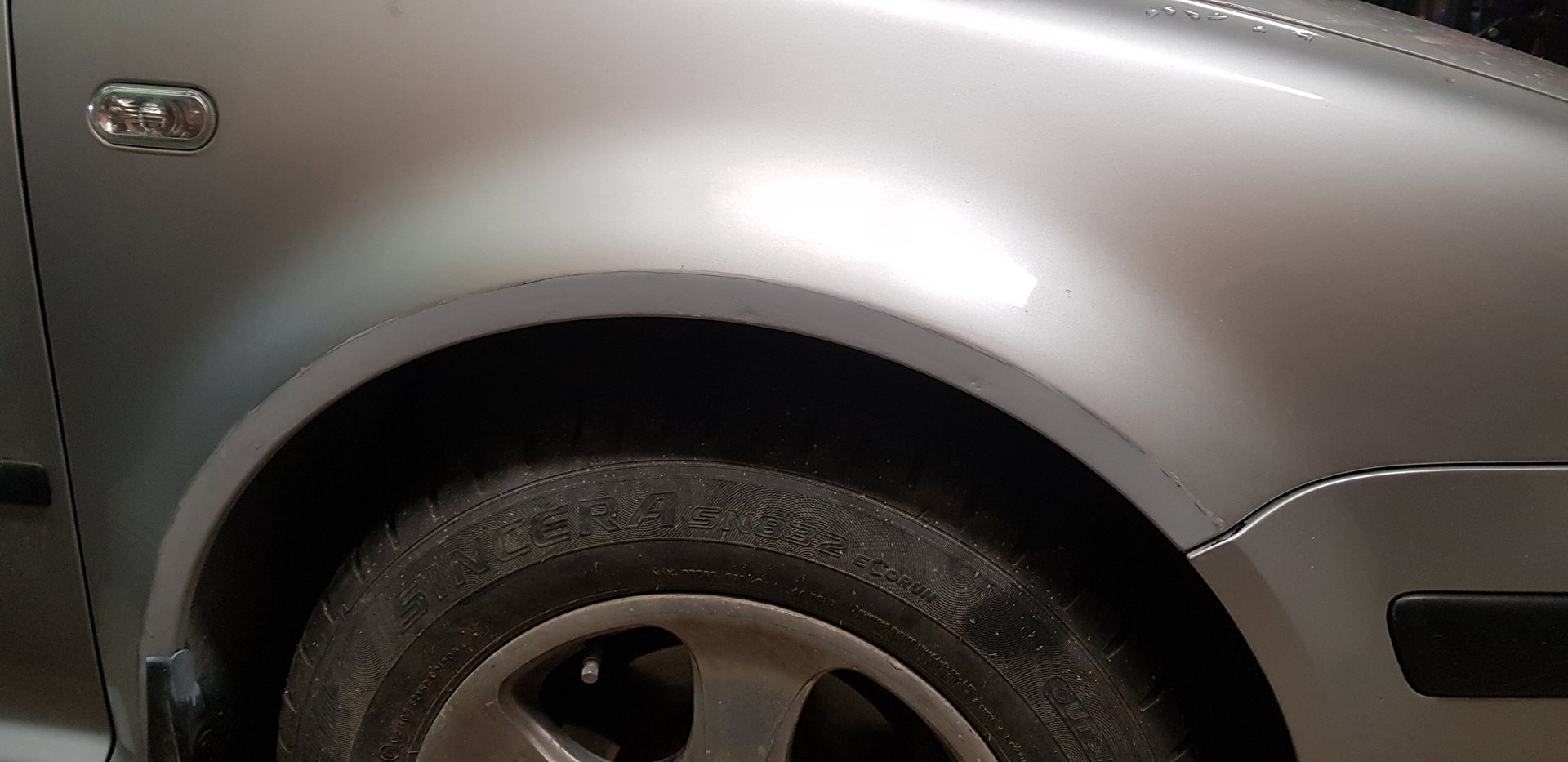

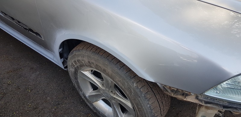

    Последний этап - грунтовка

    Тема норм тока бесмысленно особенно с передними крыльями
  8. ezik1234
    ezik1234 Member
    15 окт 2008
    145
    Ну мы зимой покрыли одному Гольфу переднее крыло пока полет нормальный, почему бесполезно ? Очень даже помогает цинк, тем более это не из баллончика а натуральный цинк осаждается

    Тем что ты нанес цынк на наружнюю сторону, а внутреняя еще сильней ржавеет

    Это желание клиента, мы можем снять крыло и внутри отцинковать, все зависит от желания, как клиент хотел, так мы и сделали.

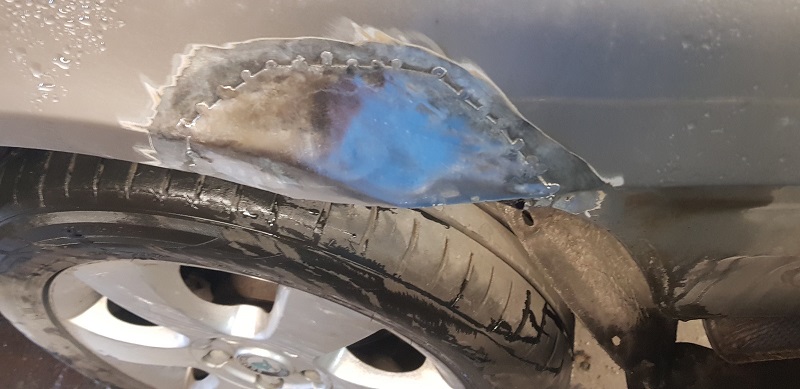

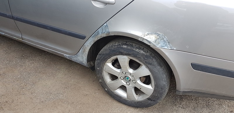

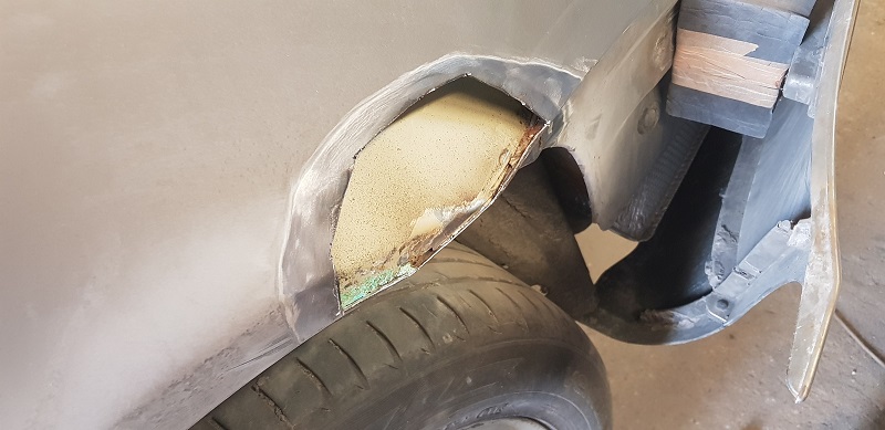

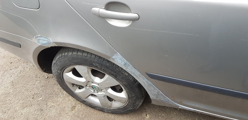

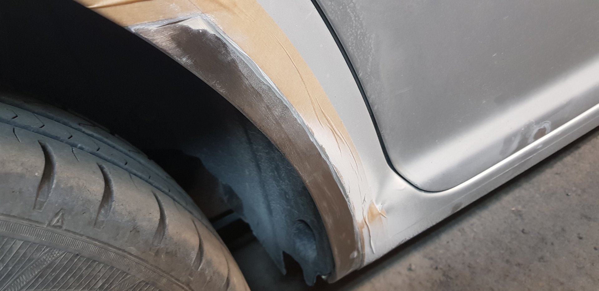

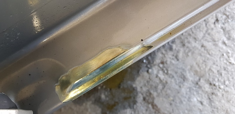

  13. ezik1234
    ezik1234 Member
    15 окт 2008
    145

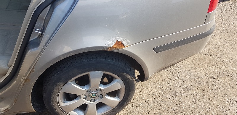

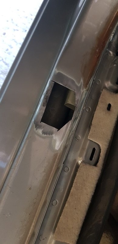

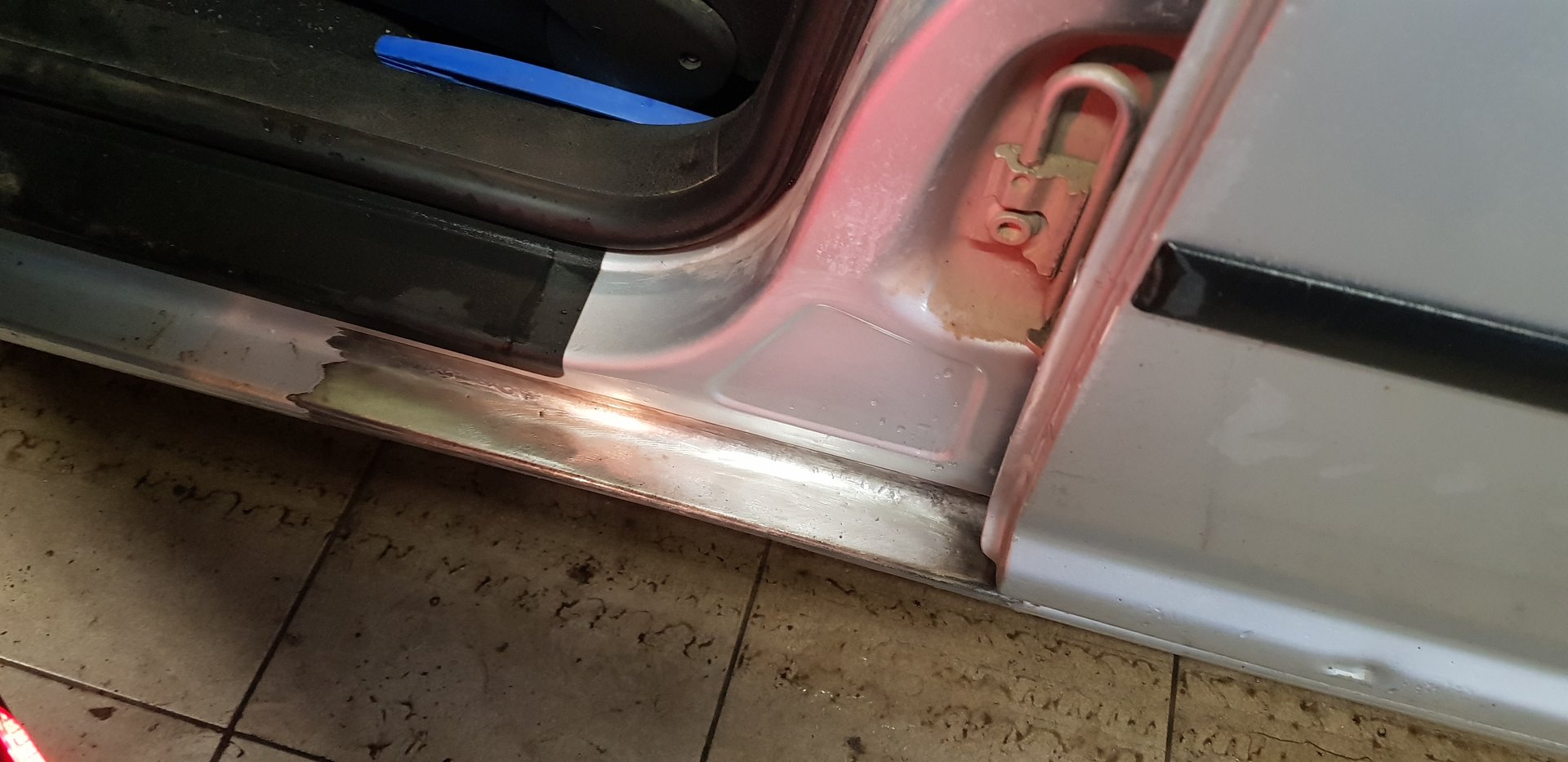

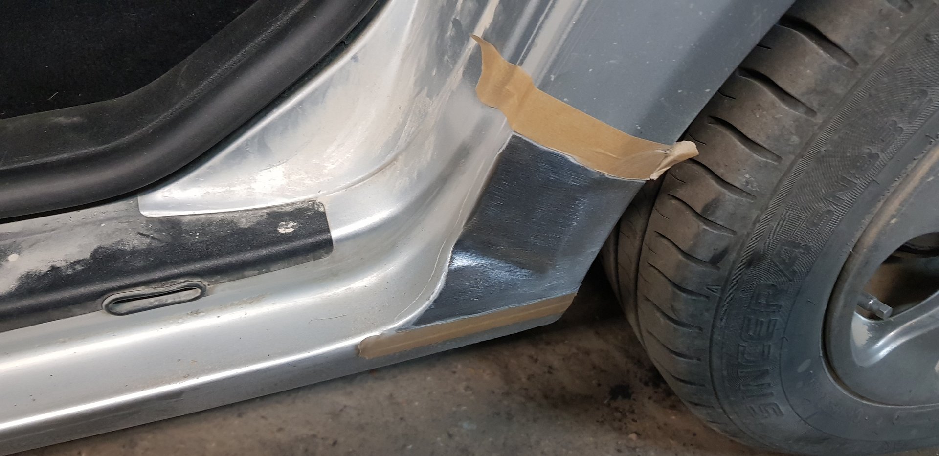

    Еще одна Шкода, но с этой работы было больше. На задних крыльях сгнило основательно, пришлось сваркой устранять.
    Так же исправили погнутый порог. В конечном счете все оцинковали и машина сейчас на покраске.
