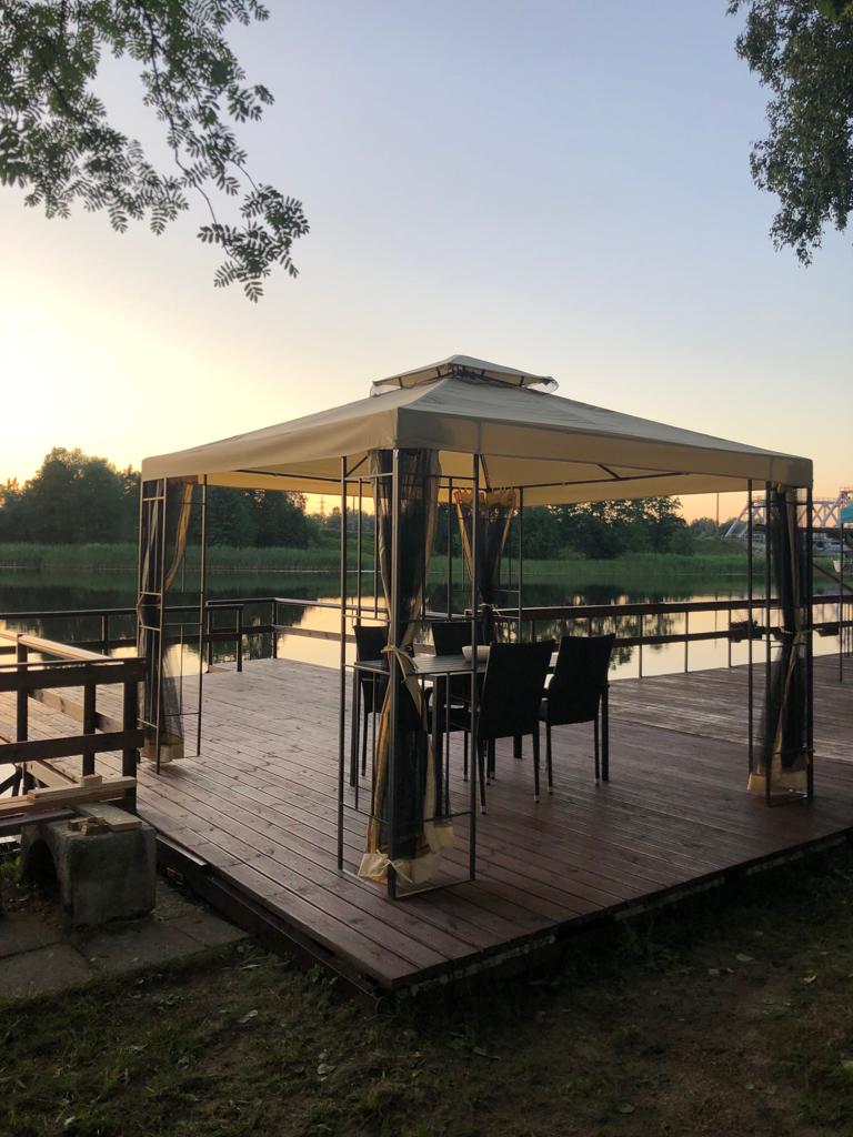

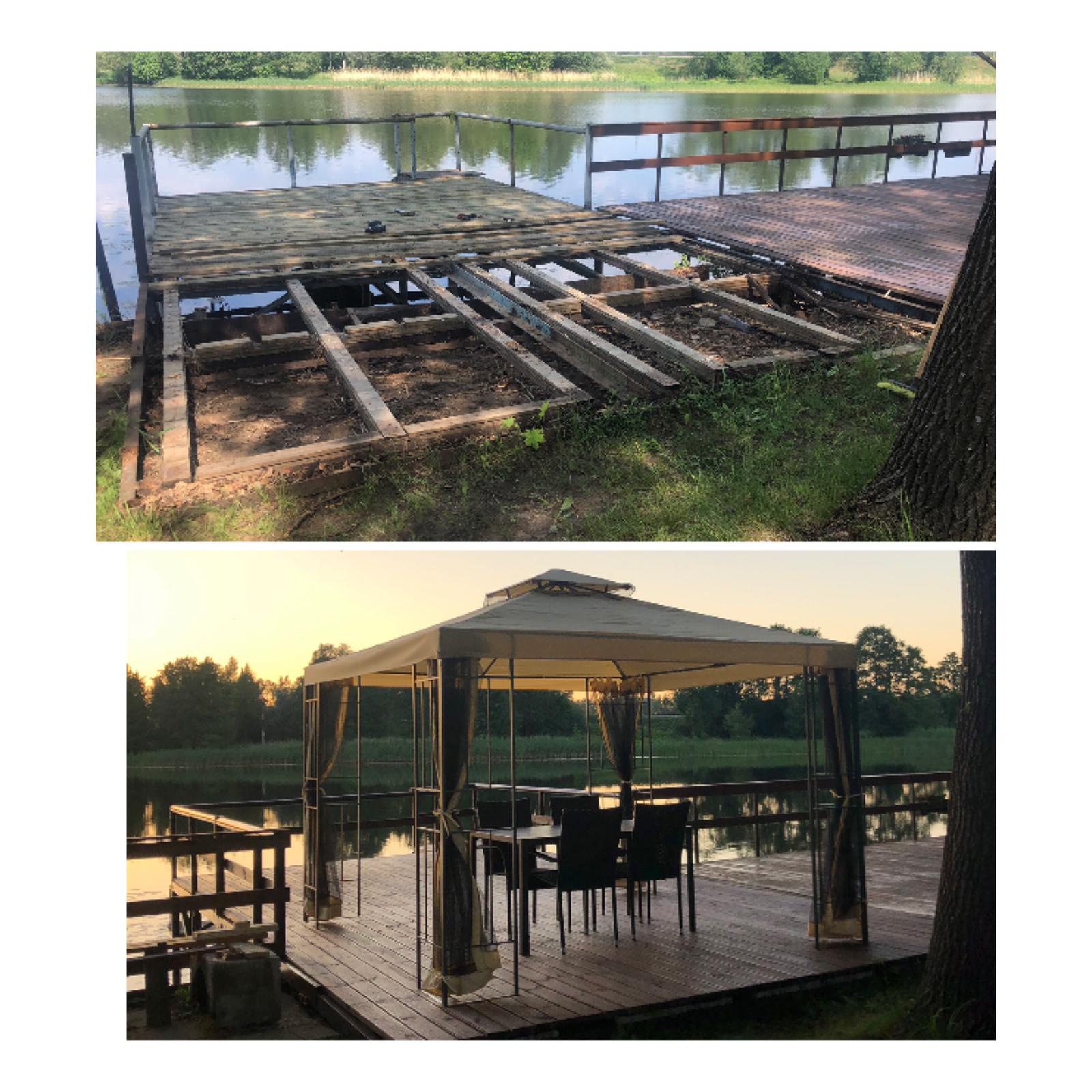

    Закончили террасу для летнего отдыха. В конце спуск на нижний уровень и понтон для катера или водника.

    Не совсем понятно, что тут сделано своими руками?... Настил из досок постелил или навес из Депо своими руками собрал? :green:

    Сначала снесли дом, потом сварили перила, сварили снизу каркас, постелили террасную доску, покрасили пропитали. Без опыта это никуя не легко:hihi:

    Совершенно верно. Одному даже эту доску не отмерить. Двое мужчин и в помощники двое женщин :)

    Доска композитная или простая?
  13. Nikitagreat
    Композитная это которая пластиковая ?

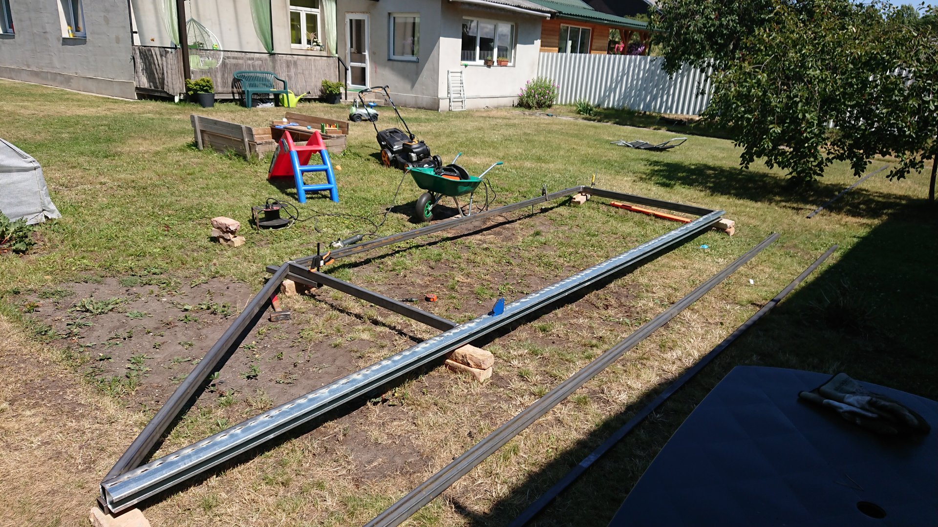

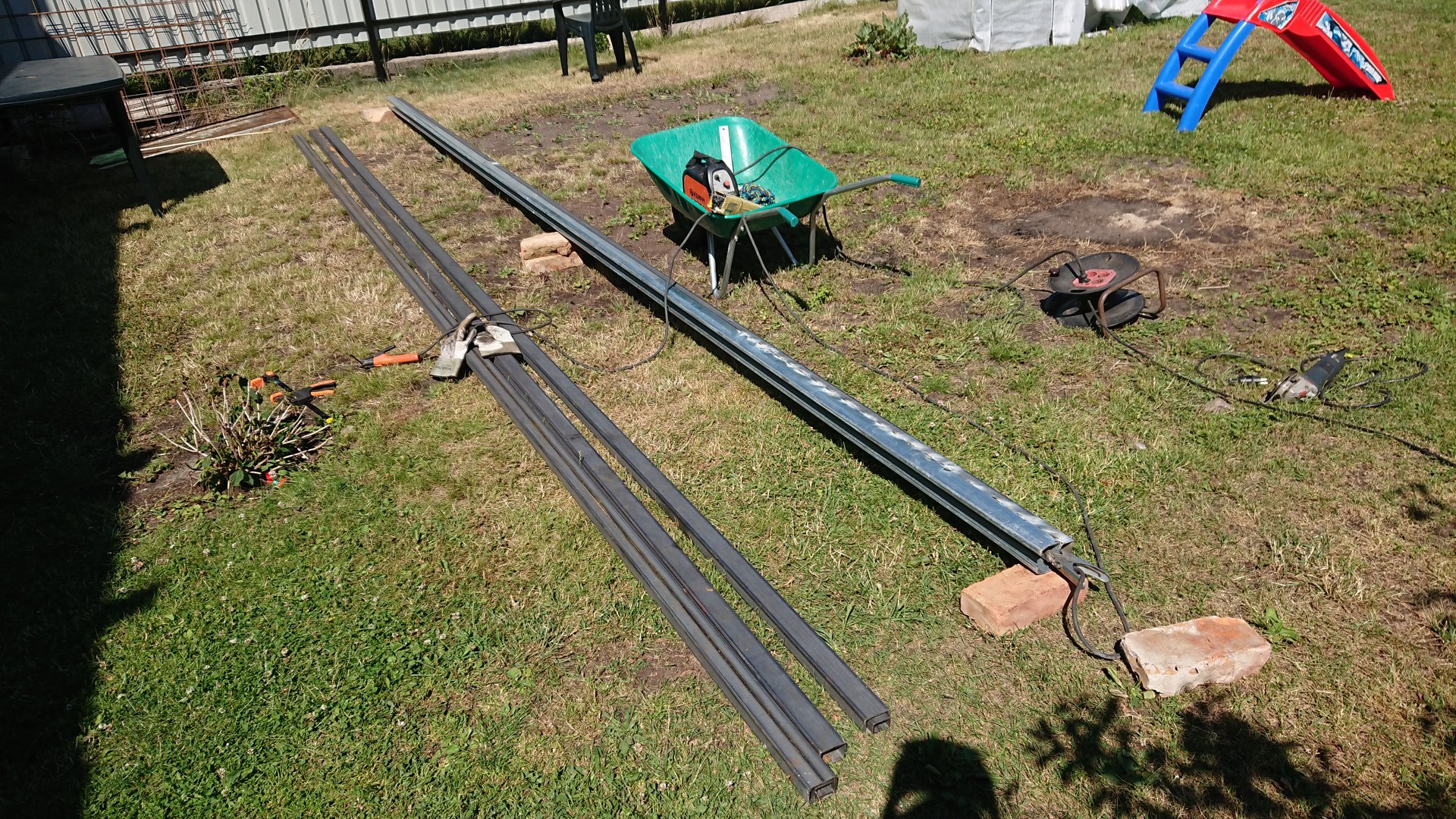

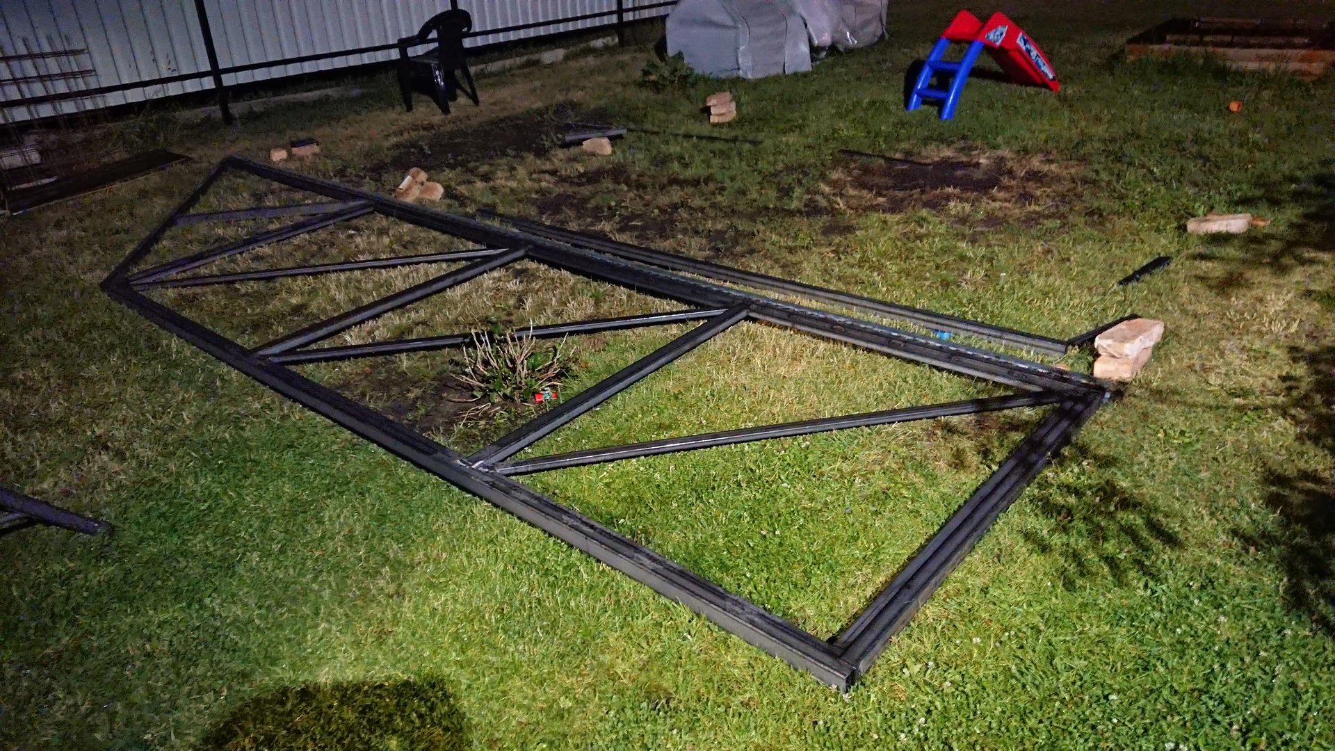

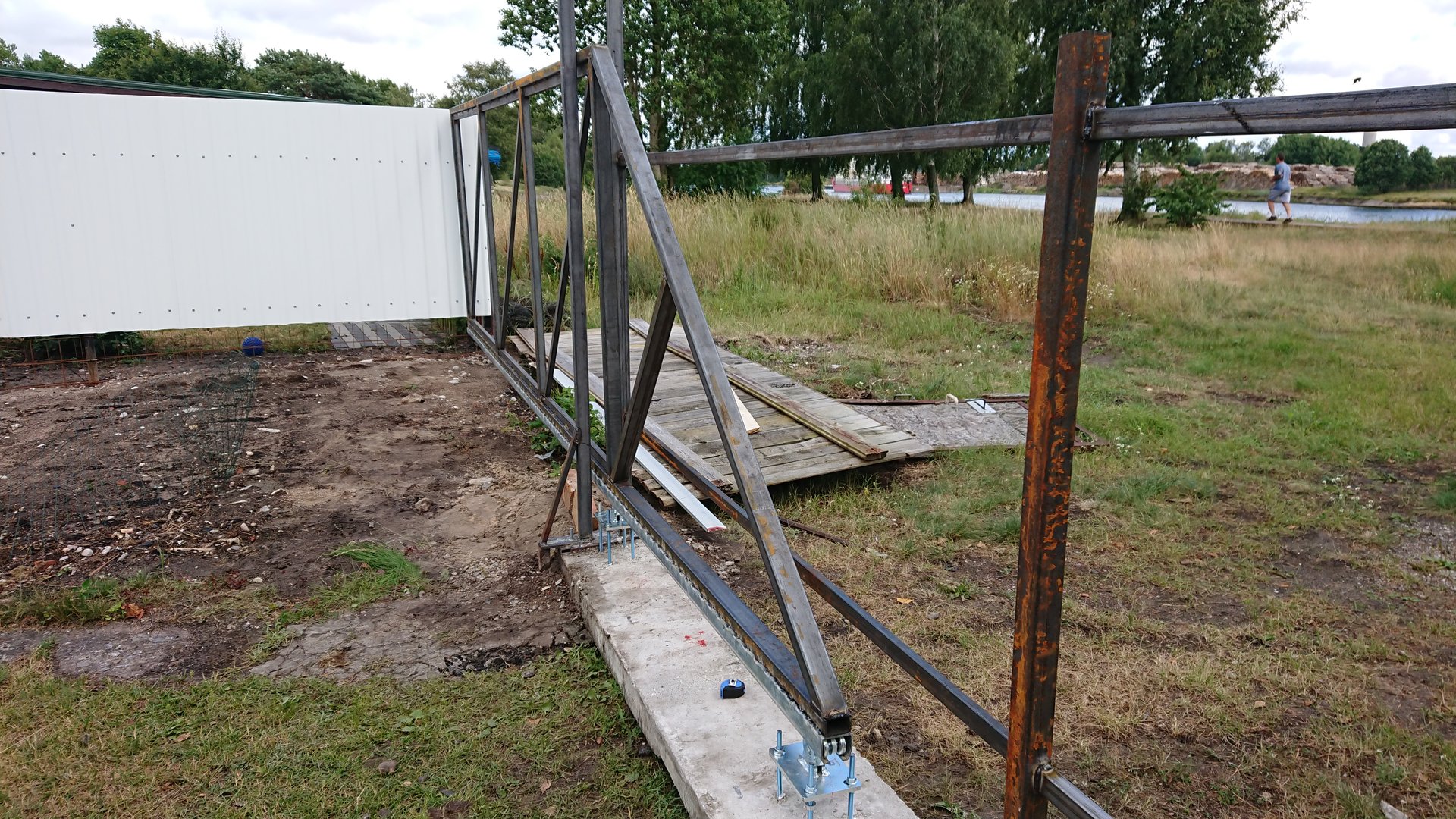

    Собрал ворота, день работы с перерывом, продолжение следует!

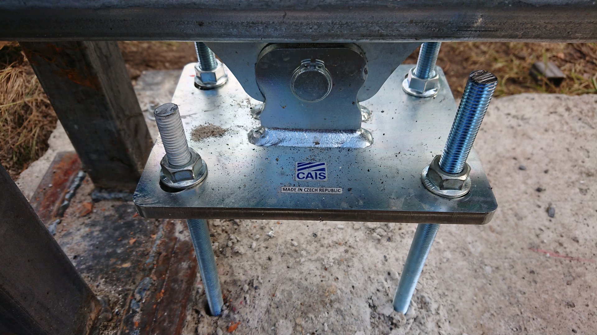

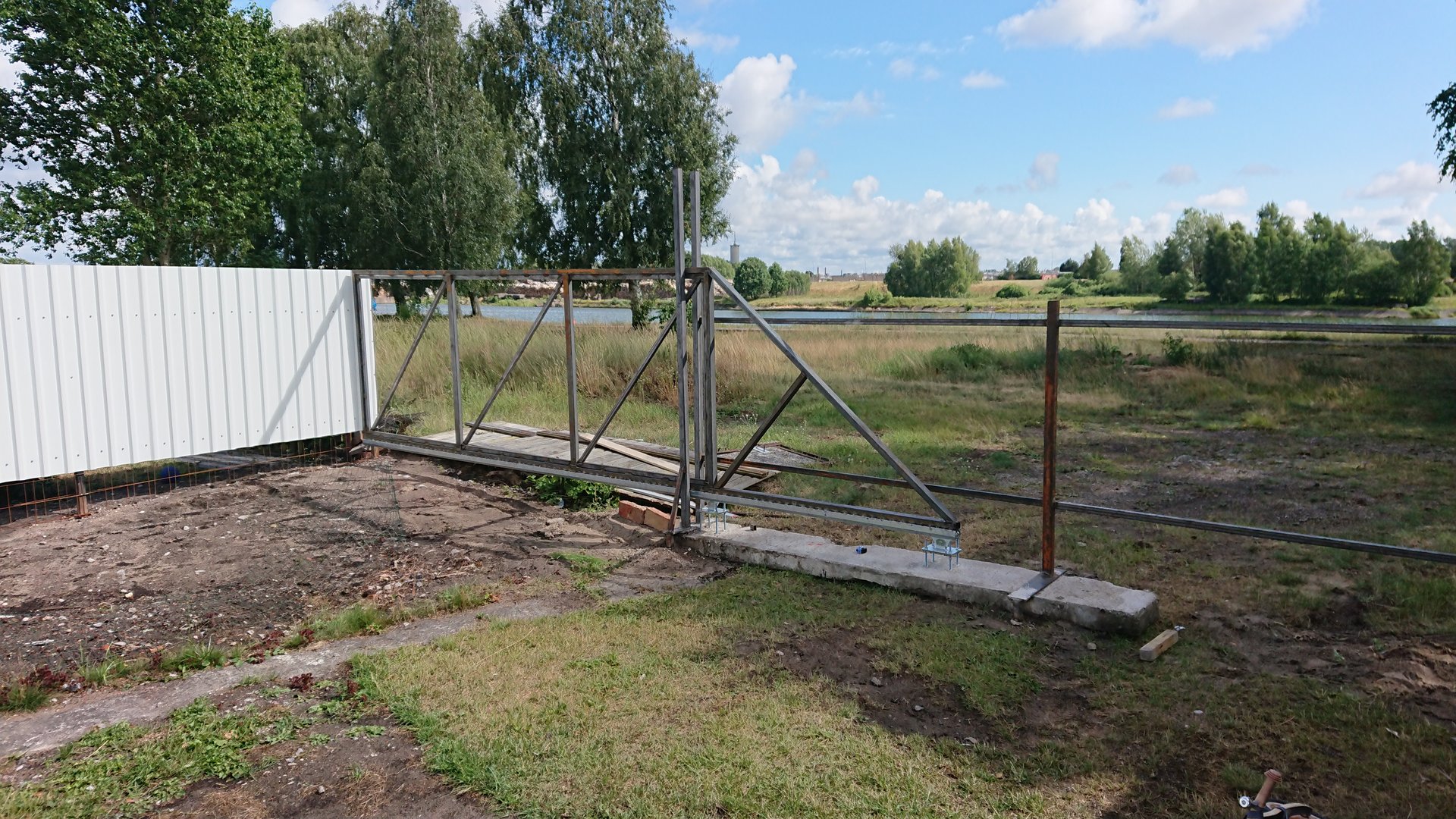

    Установка прошла успешно, осталось зачистить, покрасить, обшить листами и установить автоматику. Если кому интересно, поделюсь чертежами ворот и схемой подключения автоматики.

    Балку у кого покупал ?
    По сути все это дело лучше оцинковать, иначе ворота ржаветь будут :ivf:

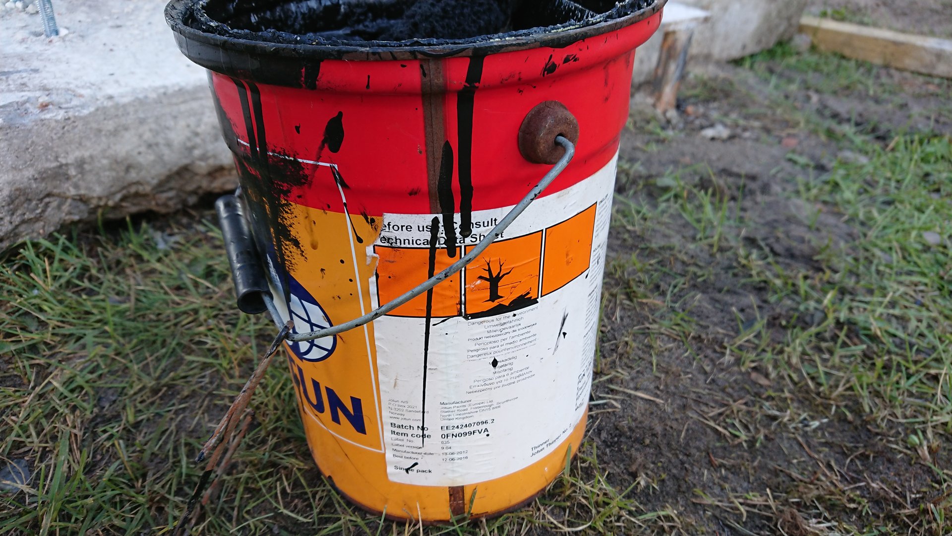

    Заказывал в vartuveikals, производство чехия, балка оцинкованная, остальные покрашу хаммерлайтом, он держит норм, на мой век хватит!

    Зря, они перекупают у меня :gigi: Хамеррит не очень хорошо держит,то больше их левая реклама. 5 лет в лучшем случае, а с цинком + спец. краской по цинку лет 10-15 :ivf:

    У меня круче краска, судовая! Гараж ржавый простоял 15 лет окрашенный даже без зачистки, даже пятна не вылезло... А насчёт заказов через тебя не знал, буду знать :friends:

    Судовая да, должна хорошо держать.
