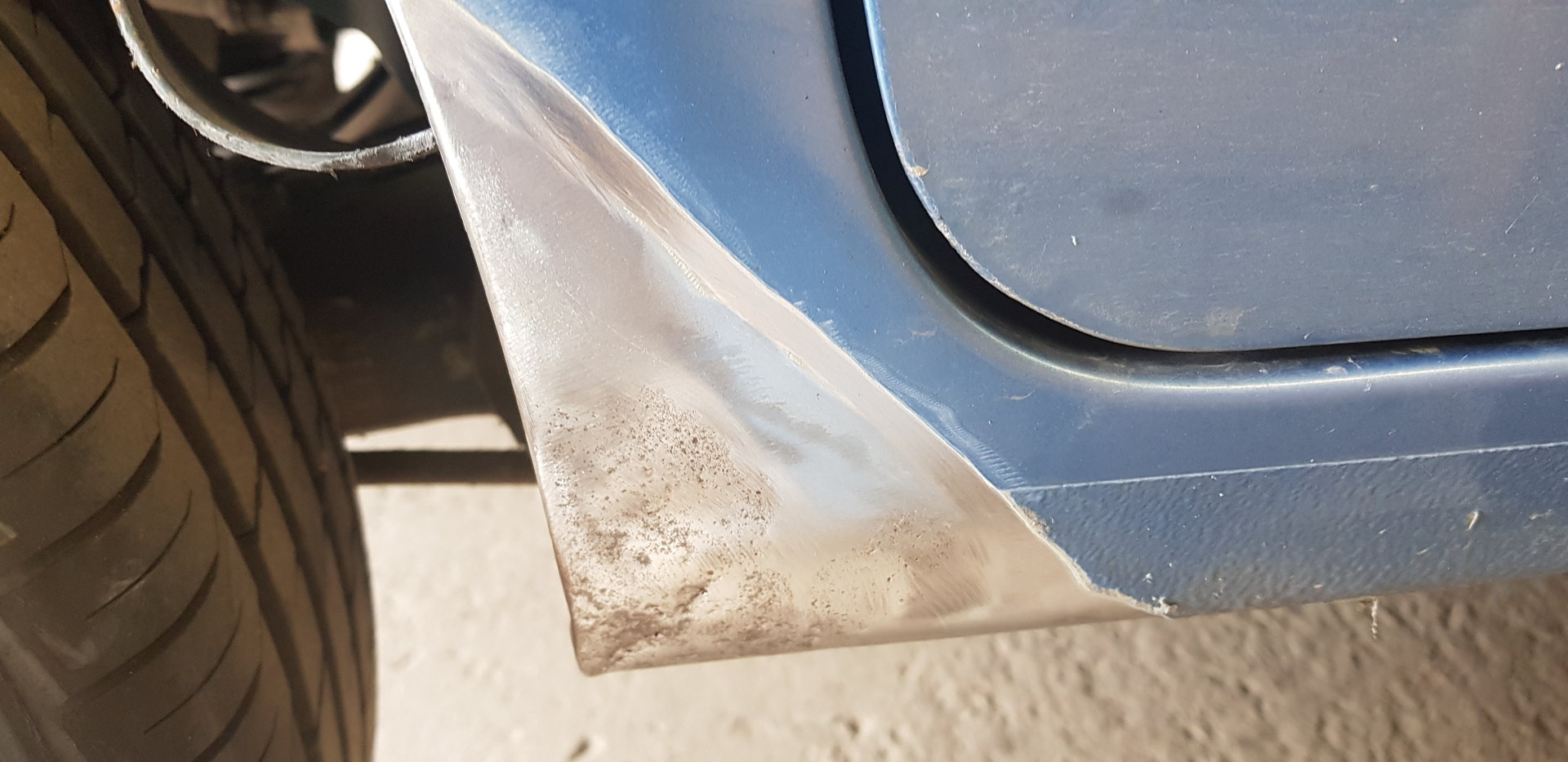

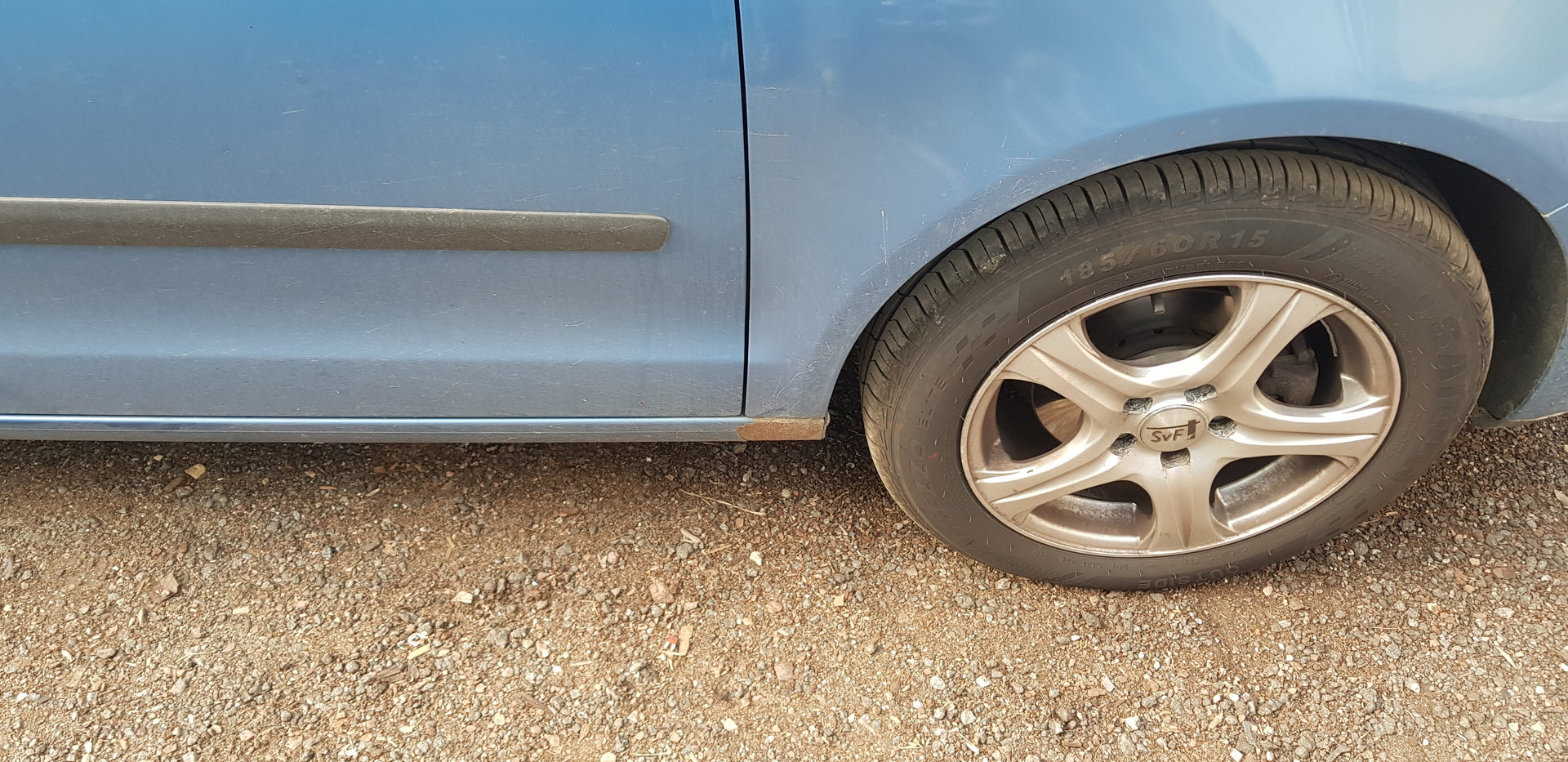

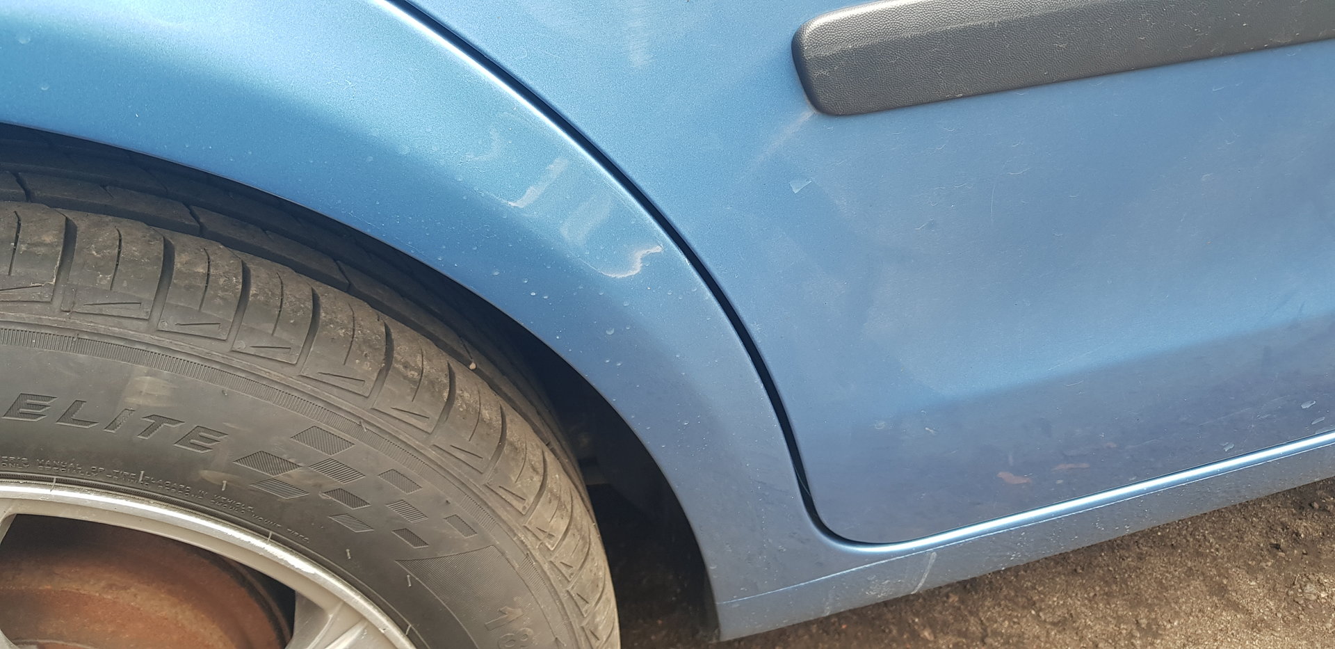

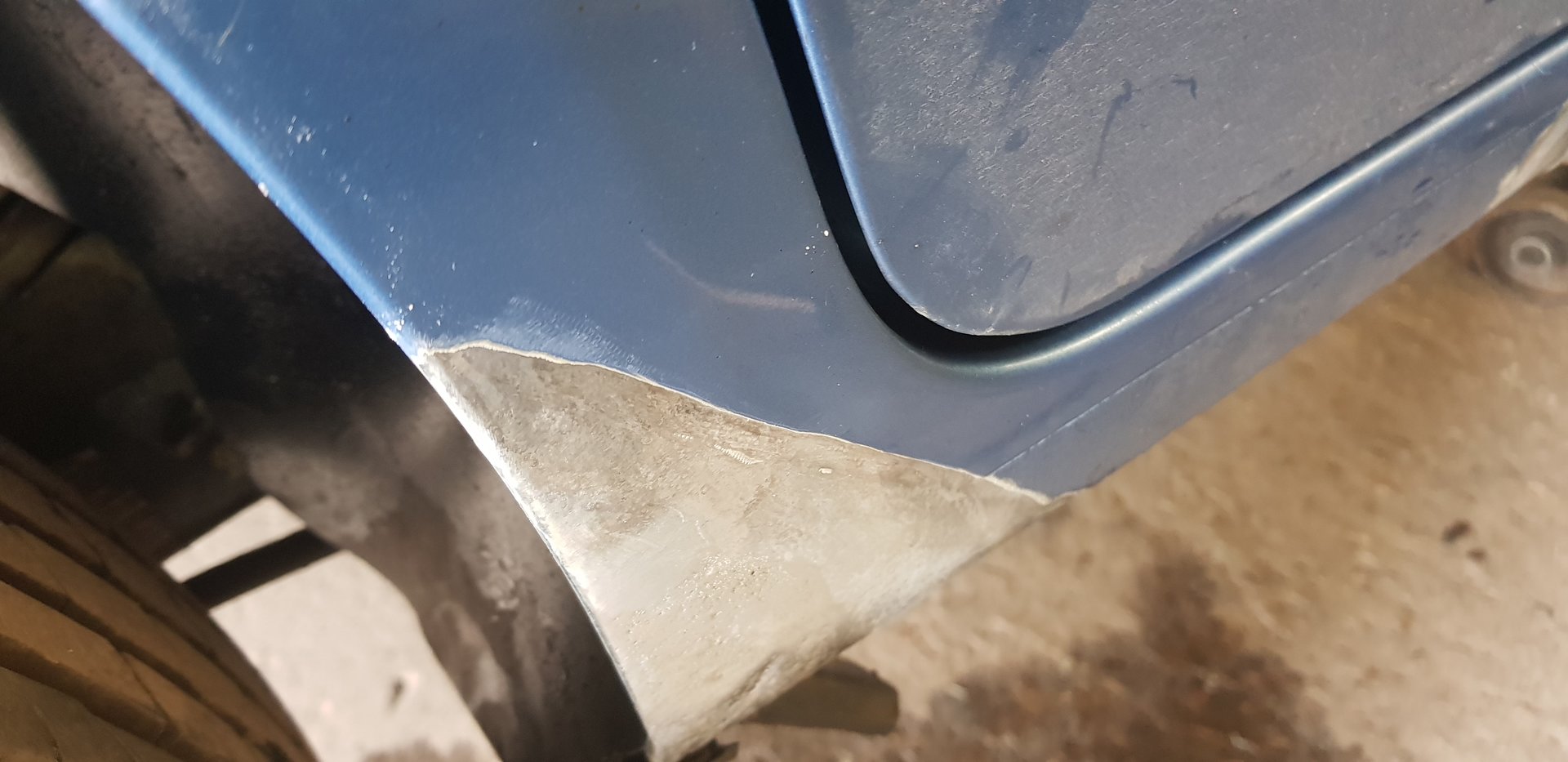

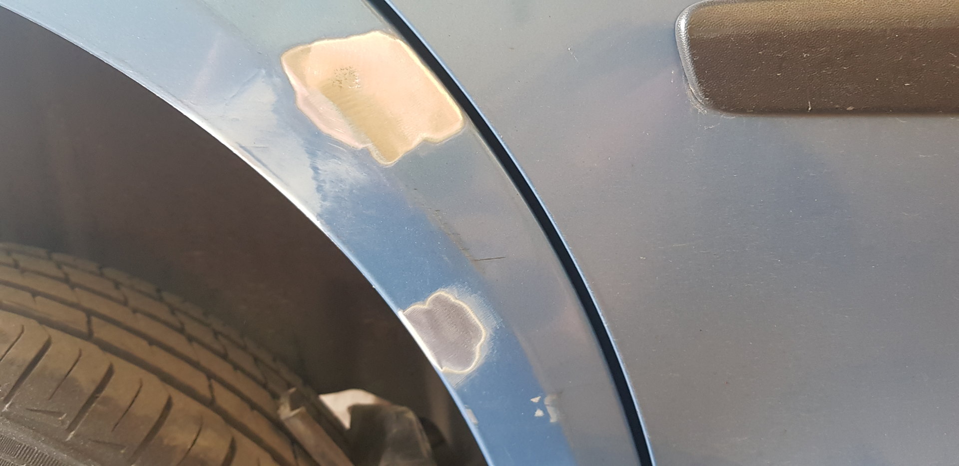

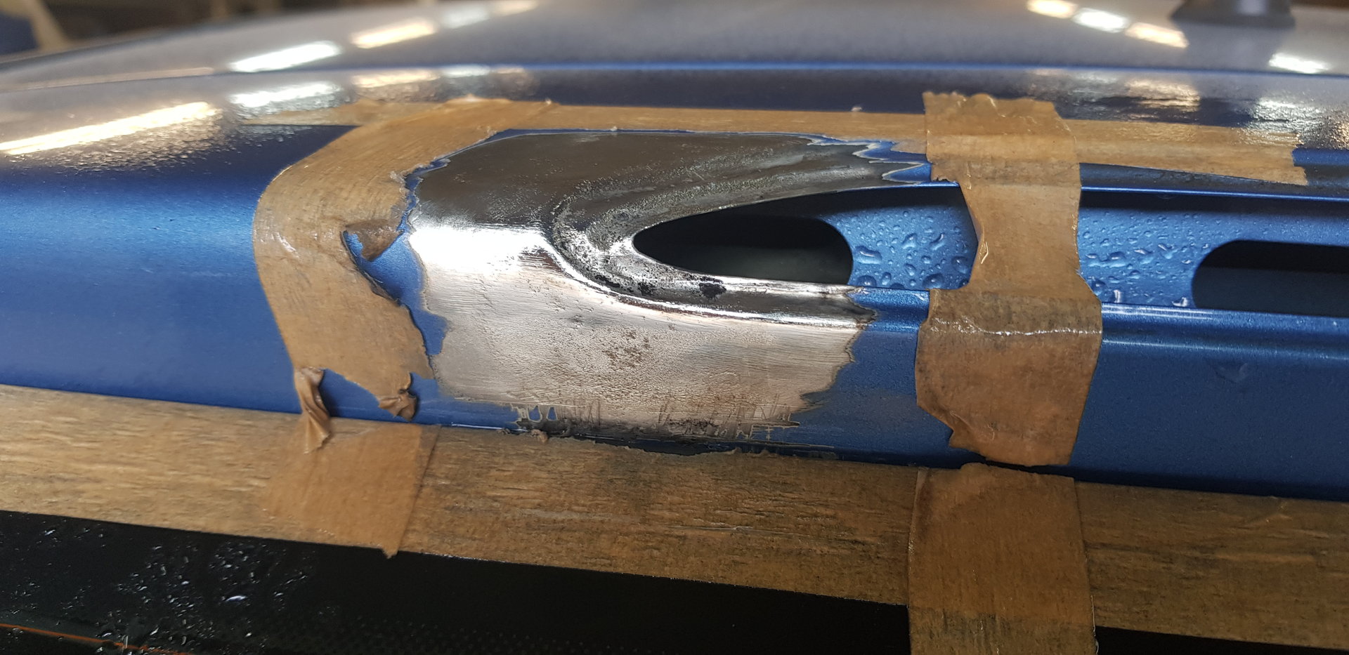

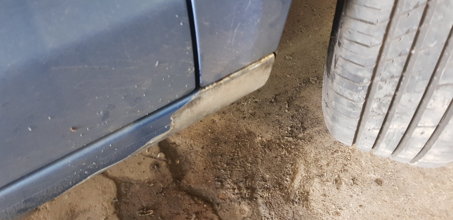

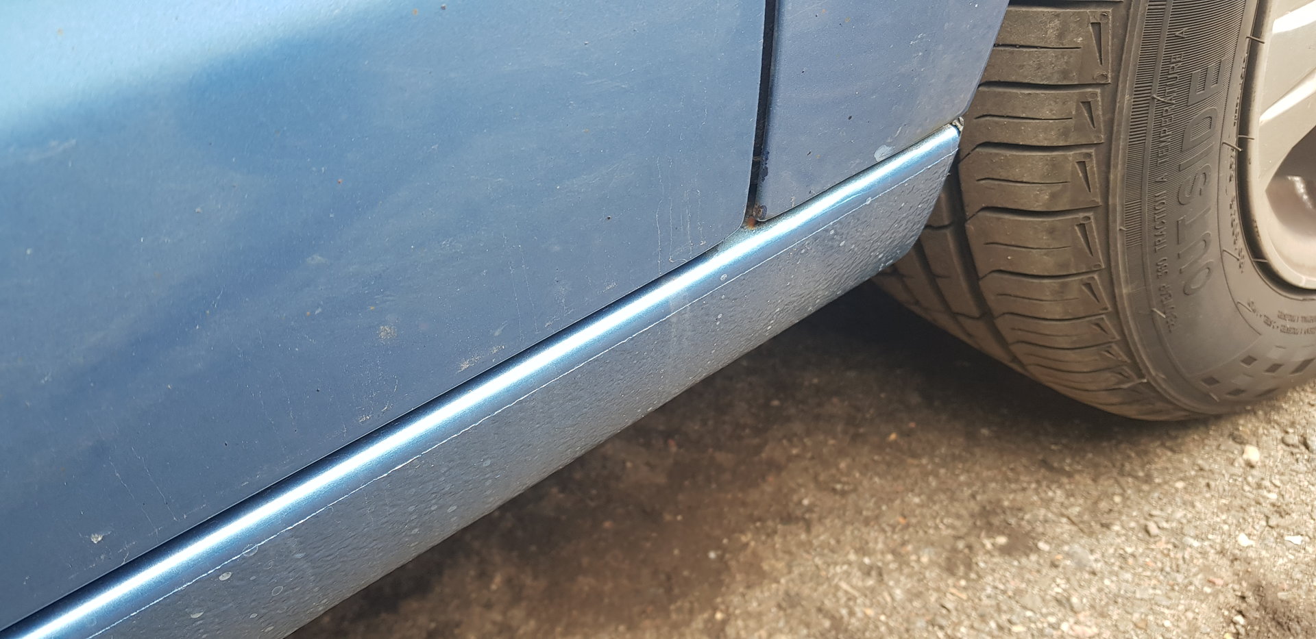

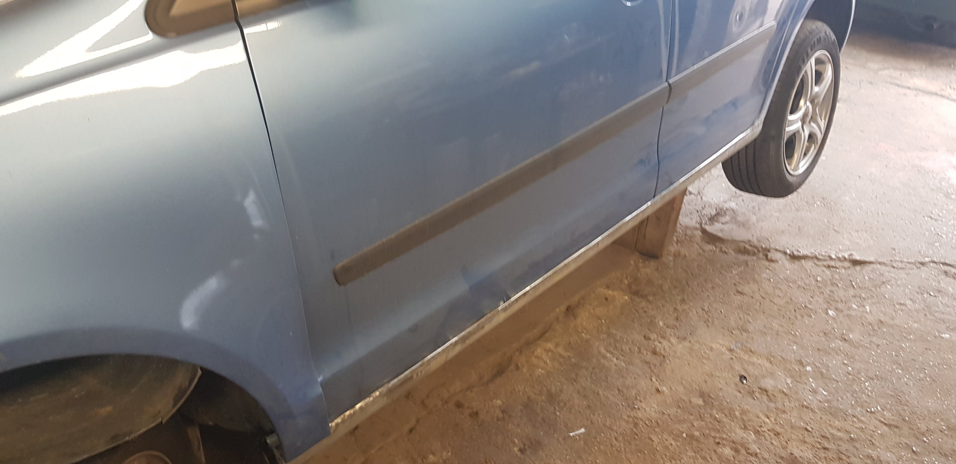

    Цинковали и красили Поло. Левый порог сгнил, пришлось менять

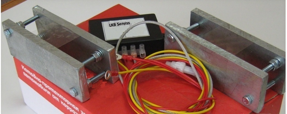

    Катодно-протекторная защита от коррозии на автомобиль
    (блок управления и пластины)
