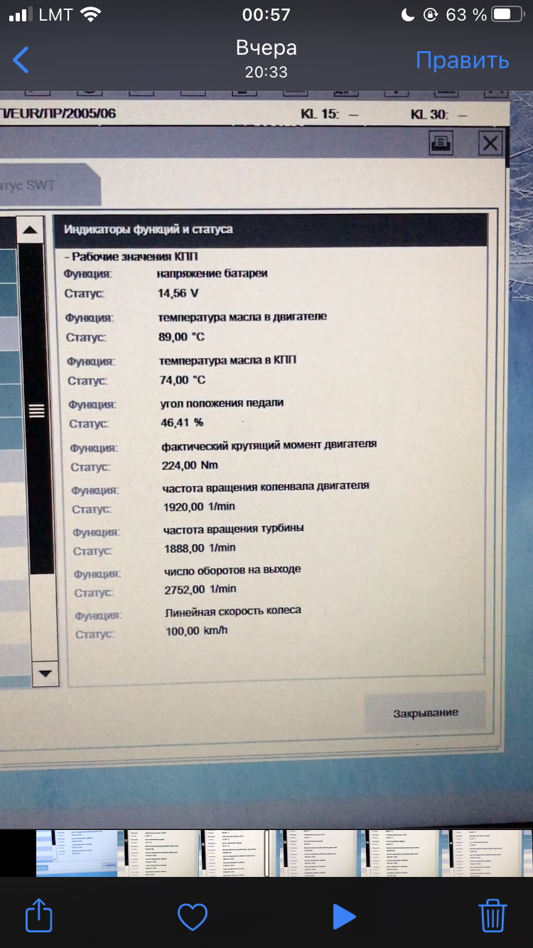

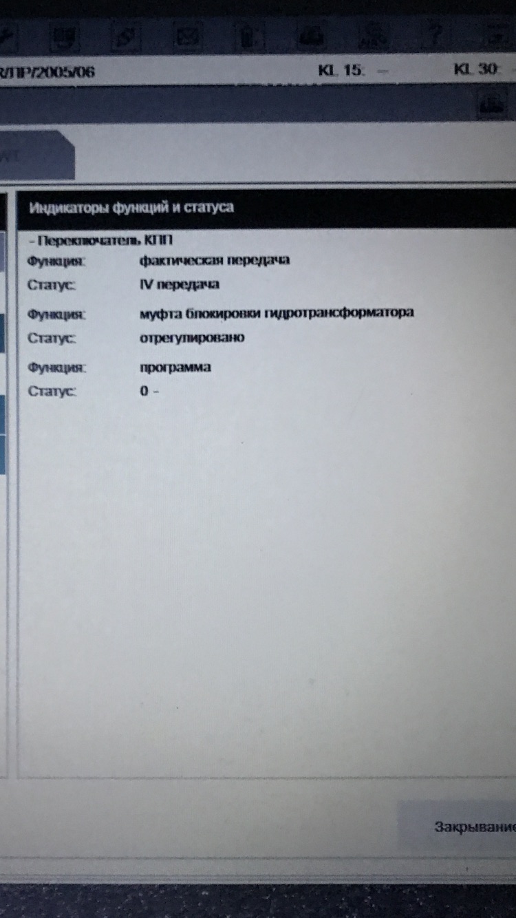

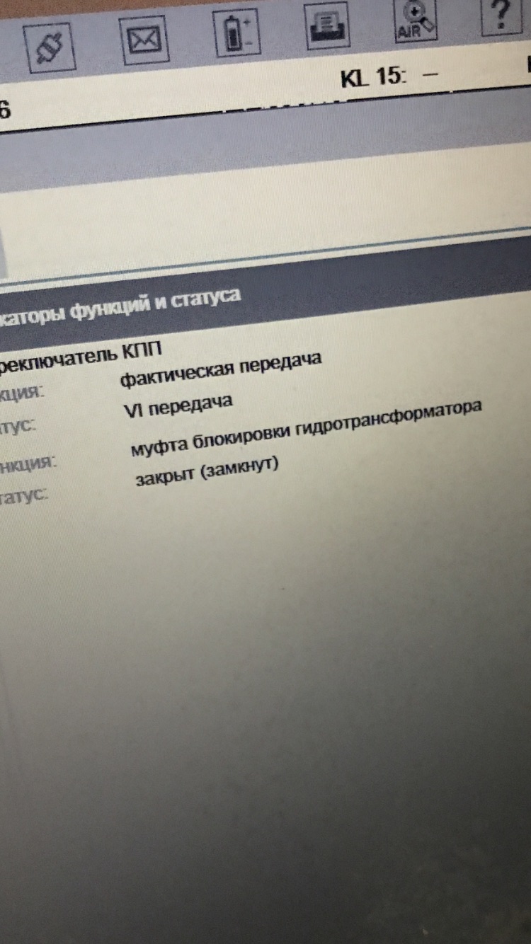

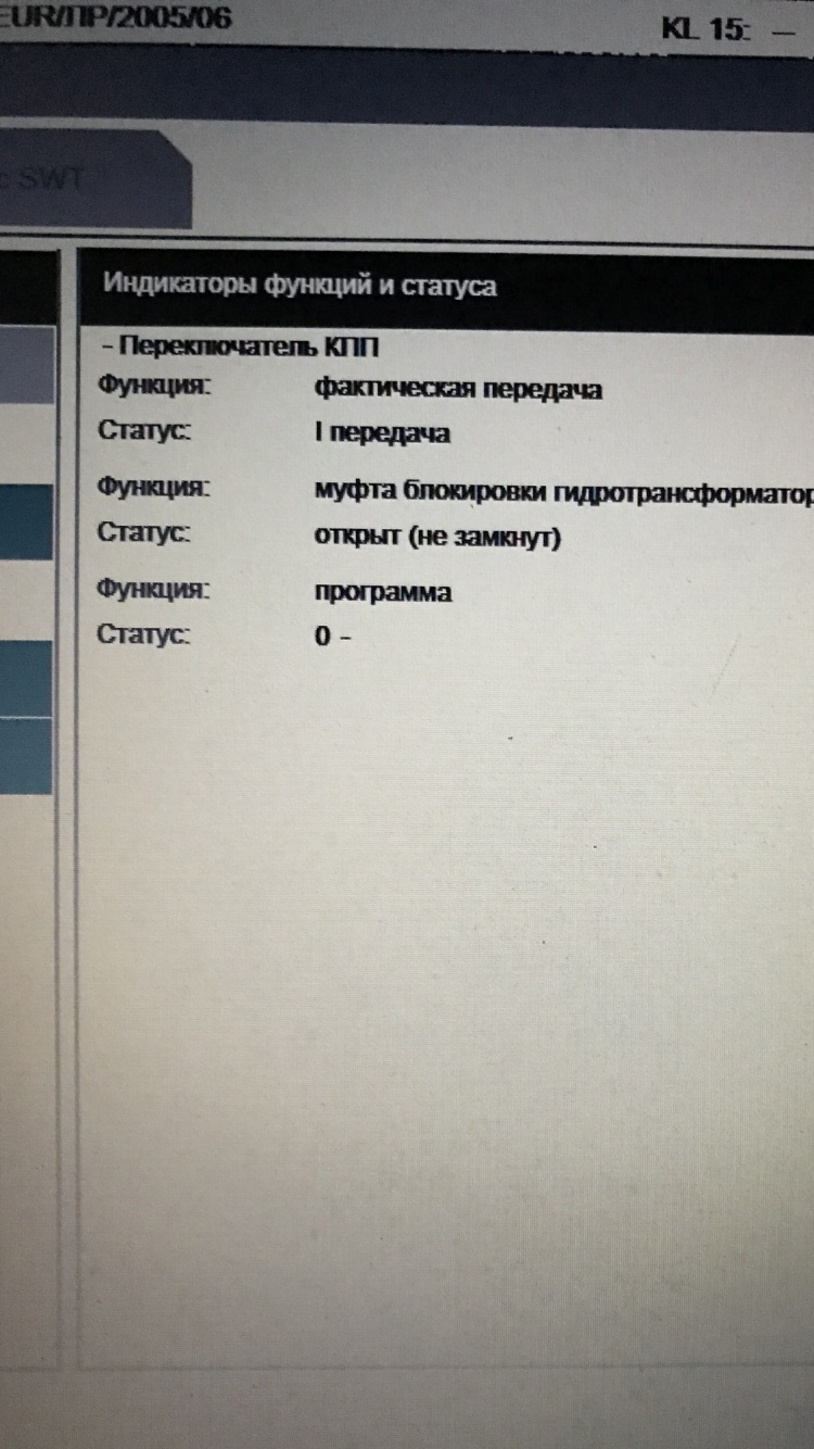

    поехал сегодня поэкспериментировал. посмотрел на картинки:

    но был несколько удивлен тому, что заблокировано только при примерно 105км/ч по спидометру. Хотя летом смотрели было заблокировано даже когда тошнишь по городу. Неужели такое влияние температуры масла закодировано ? 74 градуса коробка была сегодня.
    Или Inpa что то перепутала летом. :hz:
    p.s. в какой-то момент на разгоне кстати проскакивало состояние "закрыт", но только на одной передаче.

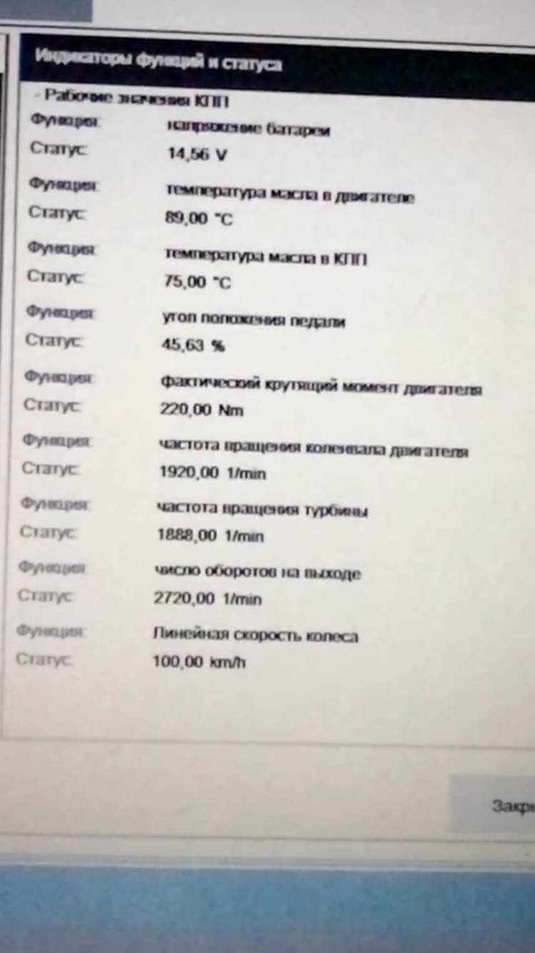

    Пересматривал видео и нашёл странную очень хрень. Обратите внимание на обороты выходного вала на разных скринах. Что бы это значило? Есть идеи? Сначала я подумал, что пробуксовывают 6 передача, но пересчитав понял что она как бы тогда не добуксовывает. Это получается датчик врет? А я то голову ломаю, что за вибрации у меня.

    Или это слегка в повороте скорость усредняется?
