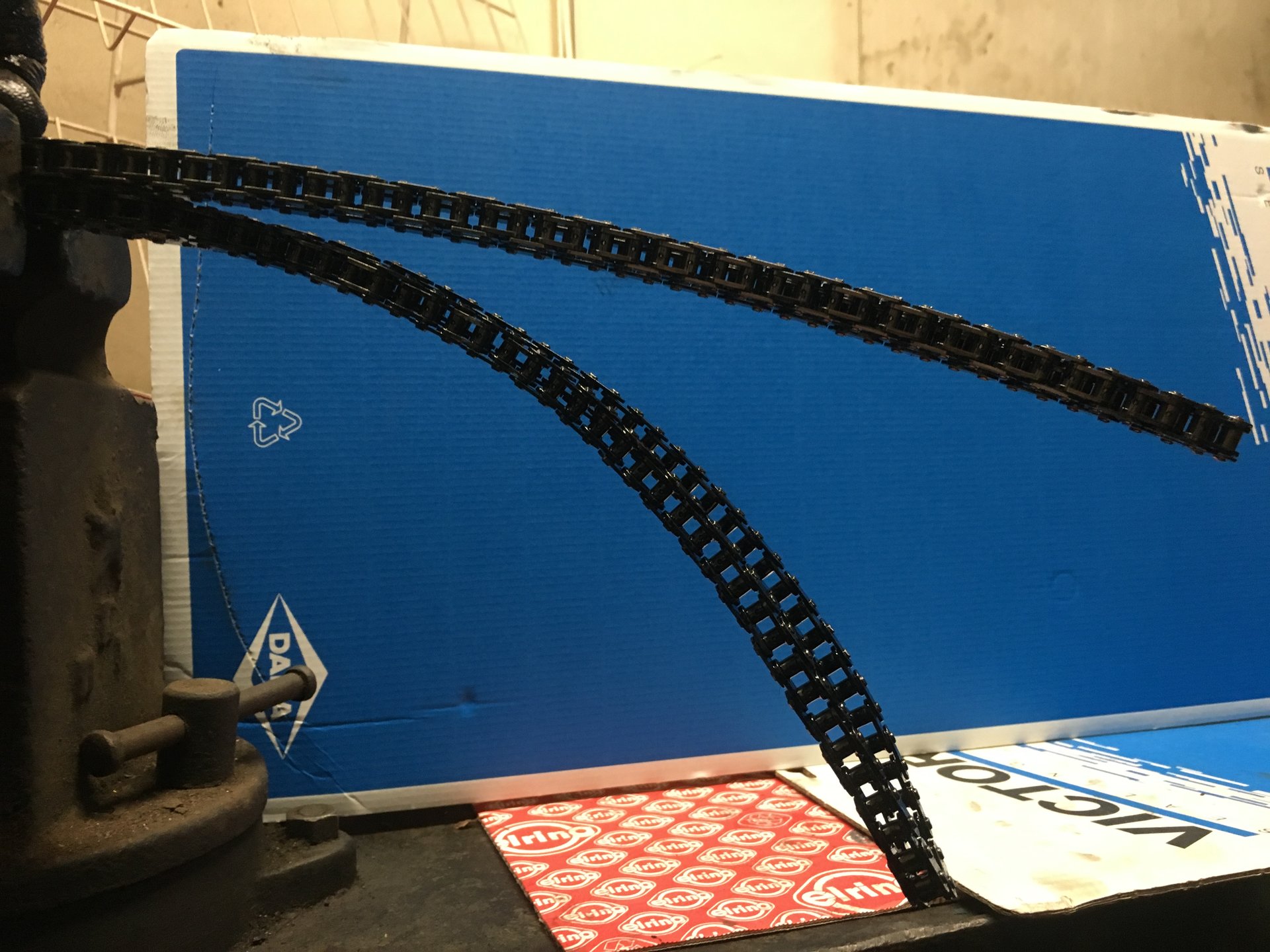

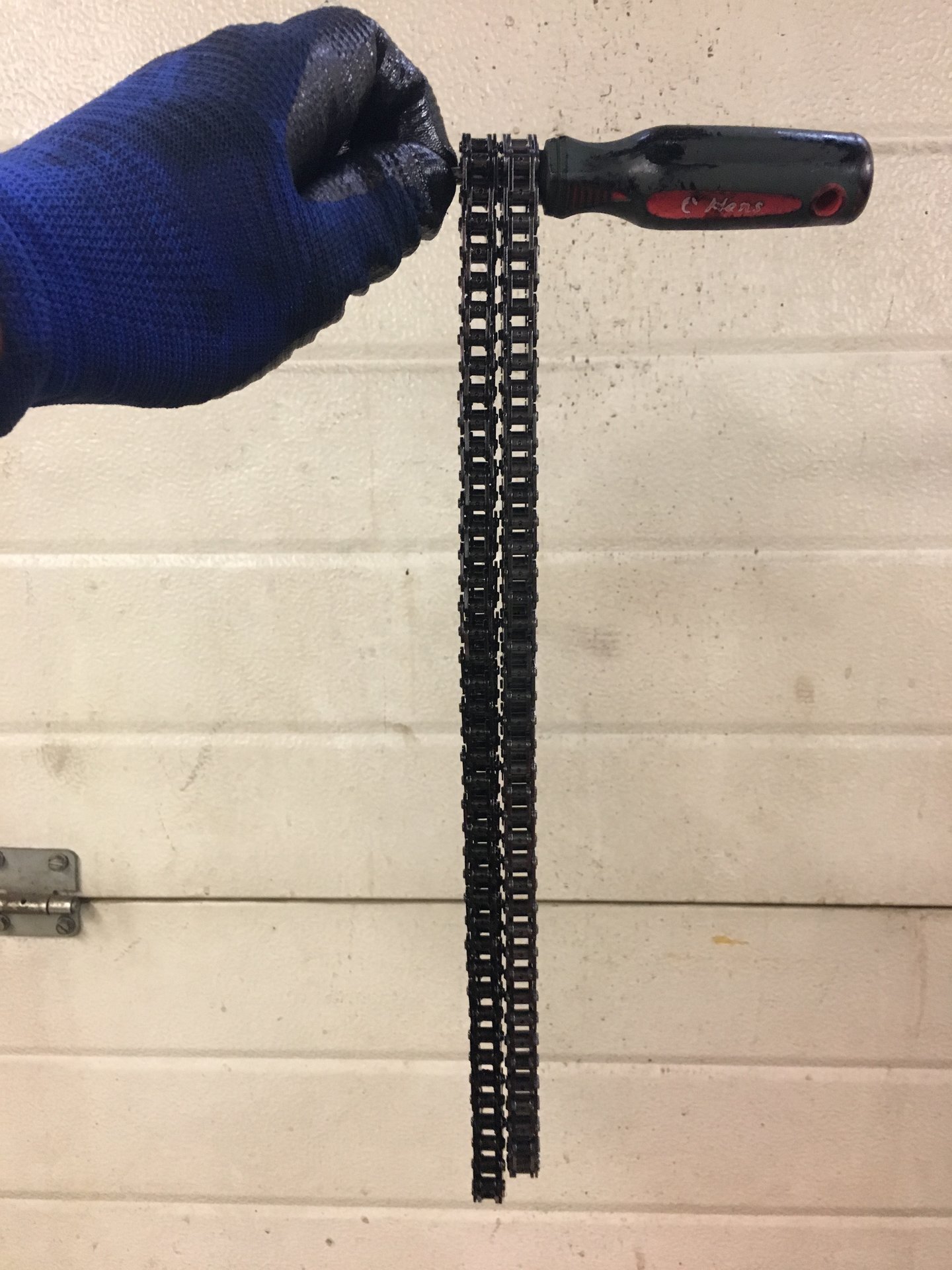

  17. AJlekcaHgp
    AJlekcaHgp Guest
    252000km , правда - 535д N57
    Как не порвалась - не знаю )) со заездочки (все натяжители стояли) можно было практически снять цепь. Звуков не было.

    Странный мотор. Даже заменив цепь, непонятно, сколько на ней ездить ещё можно. Пишут, что может начать шуршать через каких 10к км. И это нормально. Жесть короче.
    Надеюсь новые моторы лучше.

    Нужно заменить все по феншую, звездочки, форсунку маслянную и т.д., тогда все будет гуд
