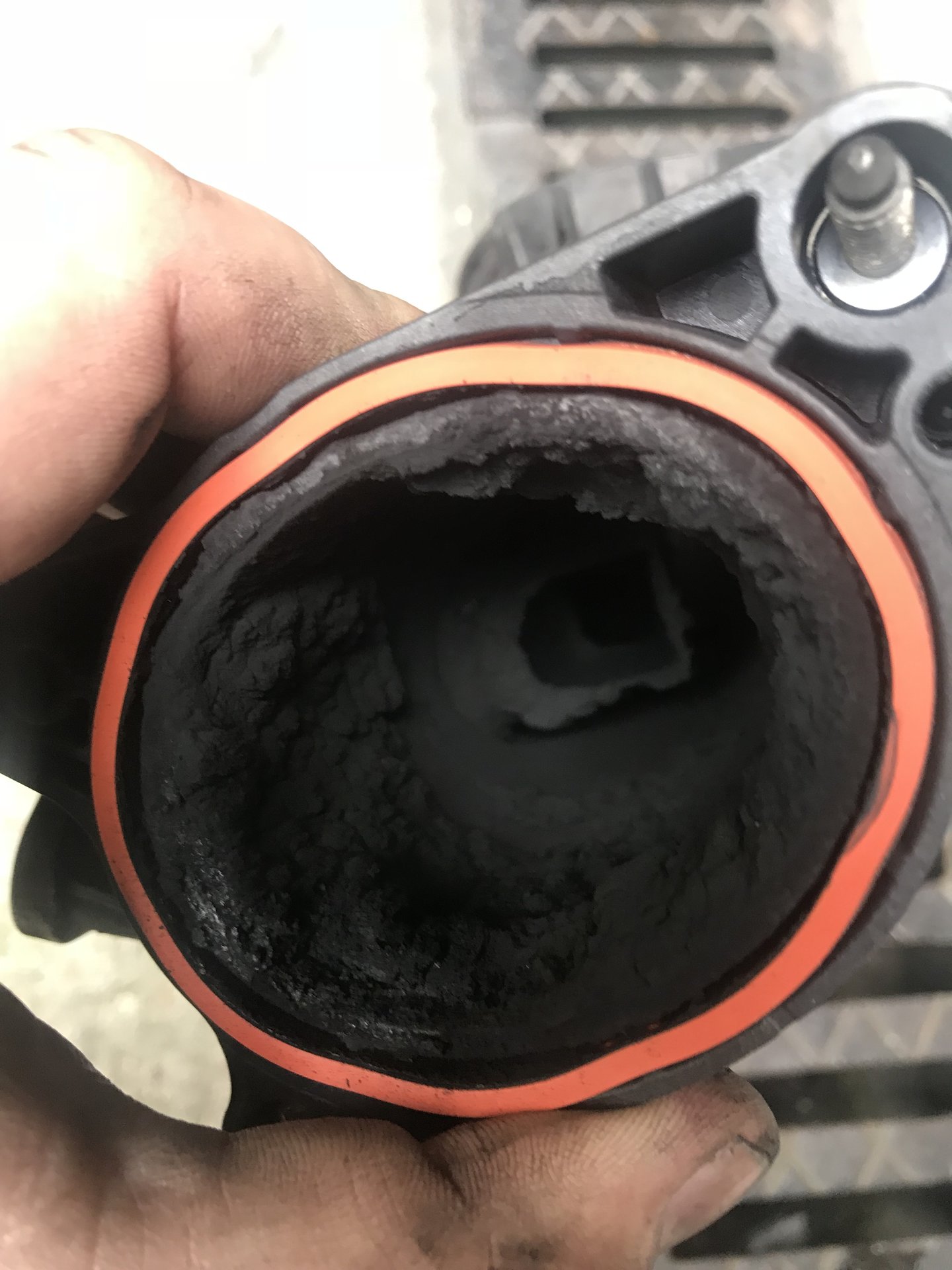

    Или замена коллектора, или удаление
  2. D3

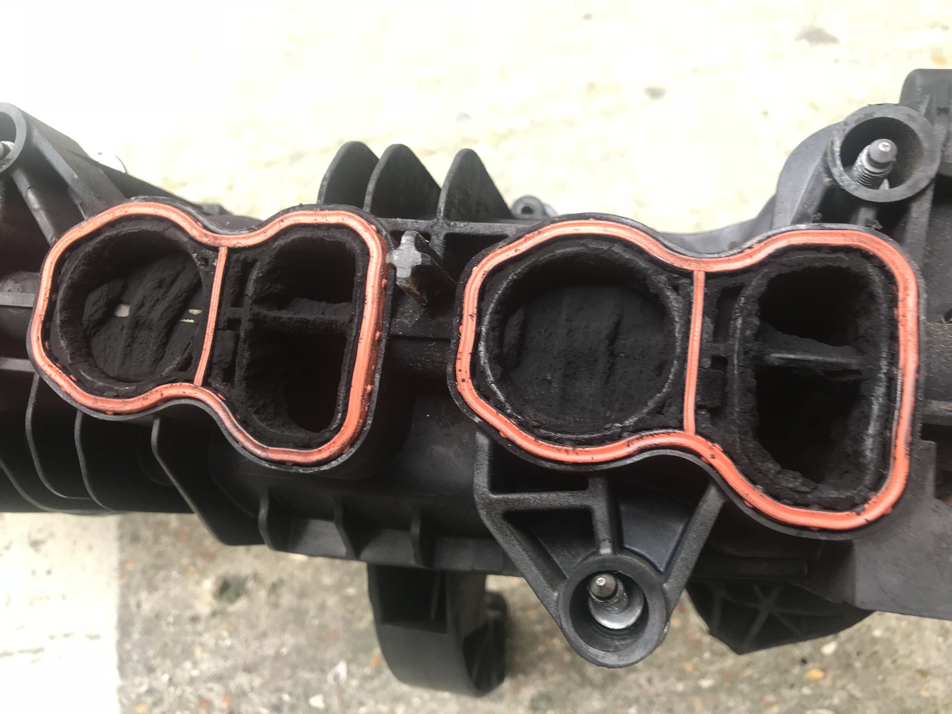

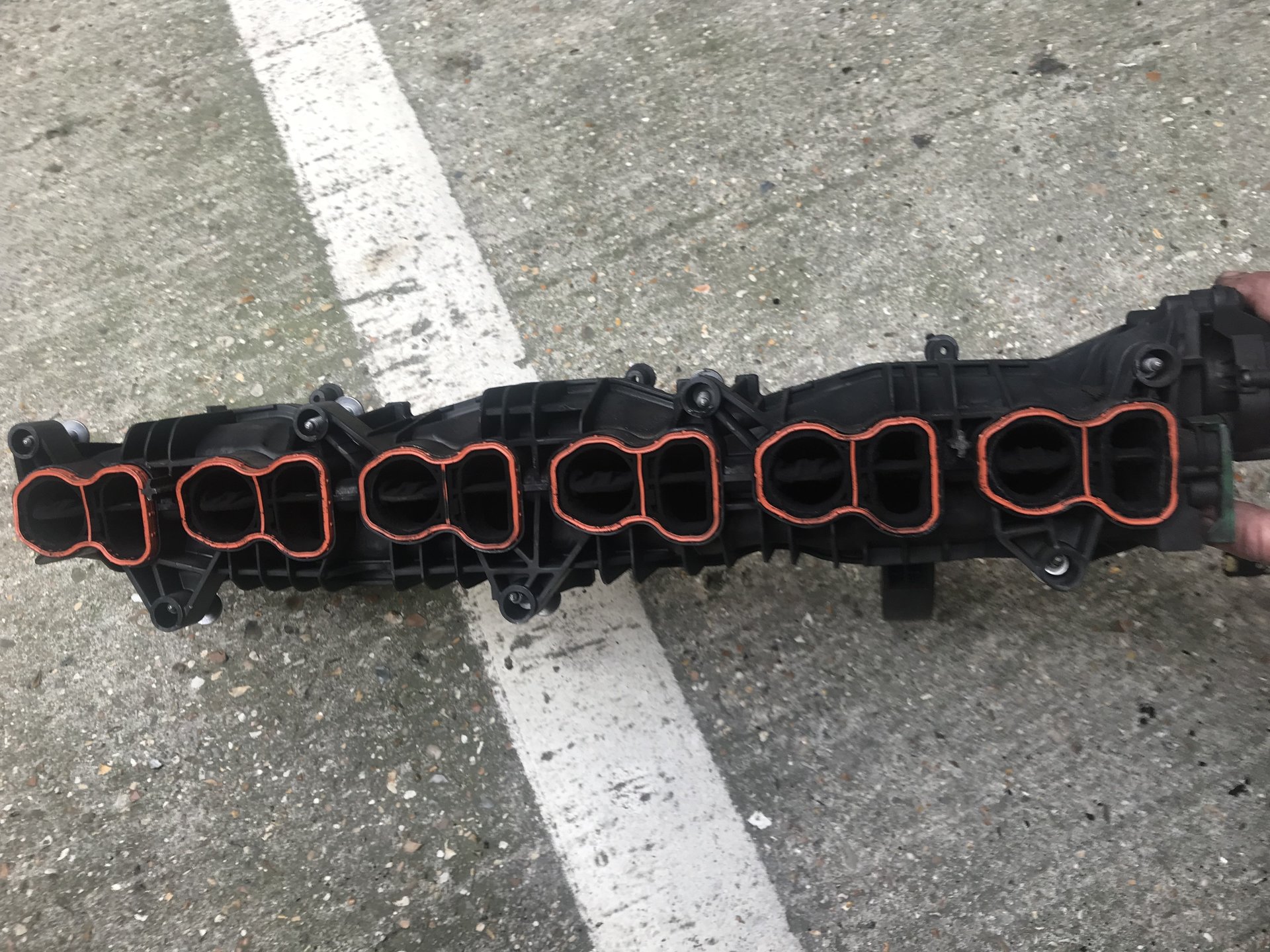

    N57T 151ткм. Добрался до своего, фото после нету ибо и так весь в говне был, по хорошему впускные каналы с клапанами тоже почистить бы..
  3. AJlekcaHgp
    AJlekcaHgp Guest
    Чем мыл? )))
  4. D3

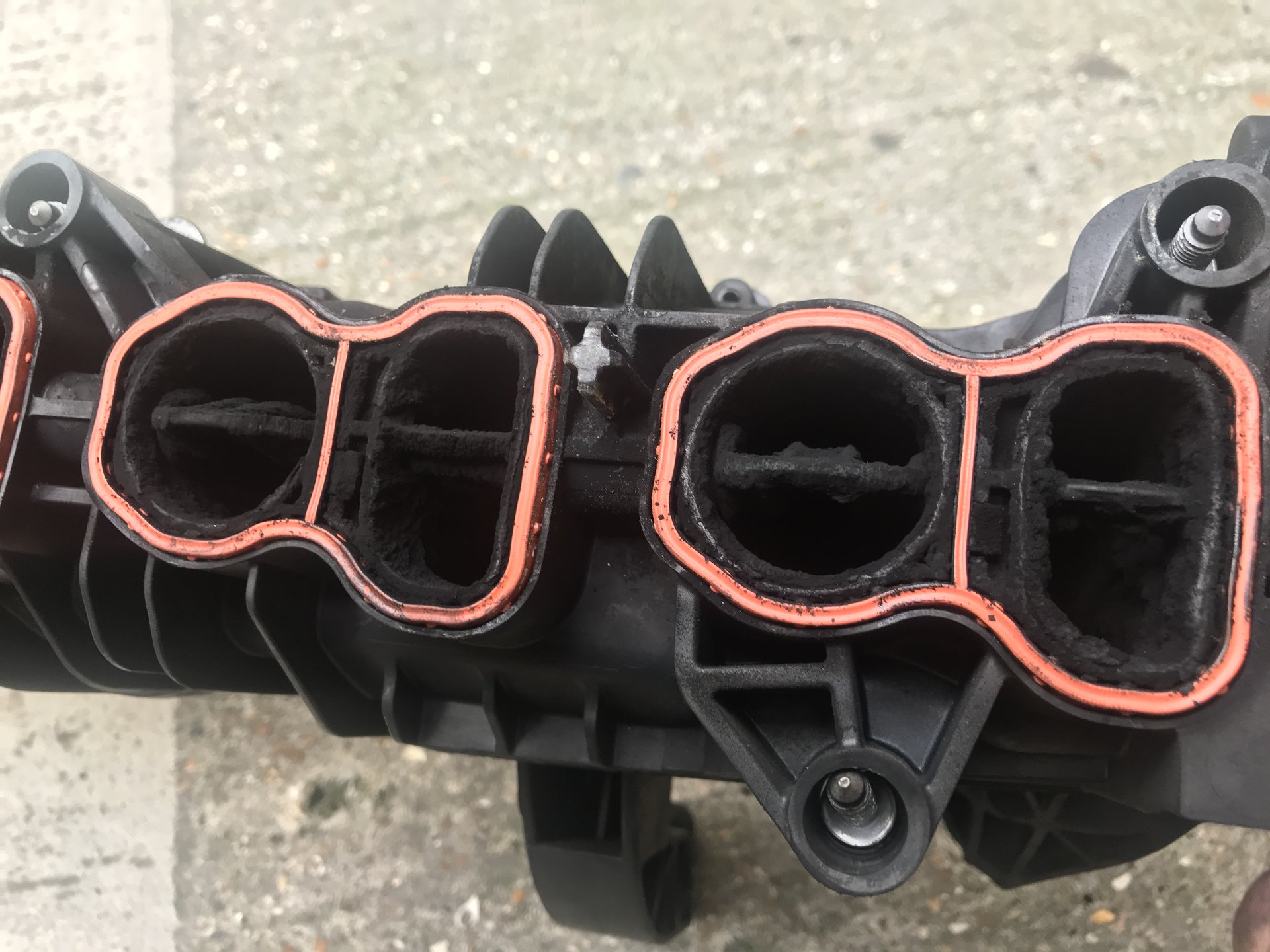

    Понял одно, чем на сухую больше отчистить тем потом меньше в грязи ковыряться :D
    Ну и ёршики для чистки пистолета :D
  5. AJlekcaHgp
    AJlekcaHgp Guest
    И все равно ты его не отмыл 100%, потому ультразвук тема
    Che нравится это.

  8. D3
    Ну я как бы не сказал, что я отмыл на 100% , так же я не сказал что ультразвук хуже.

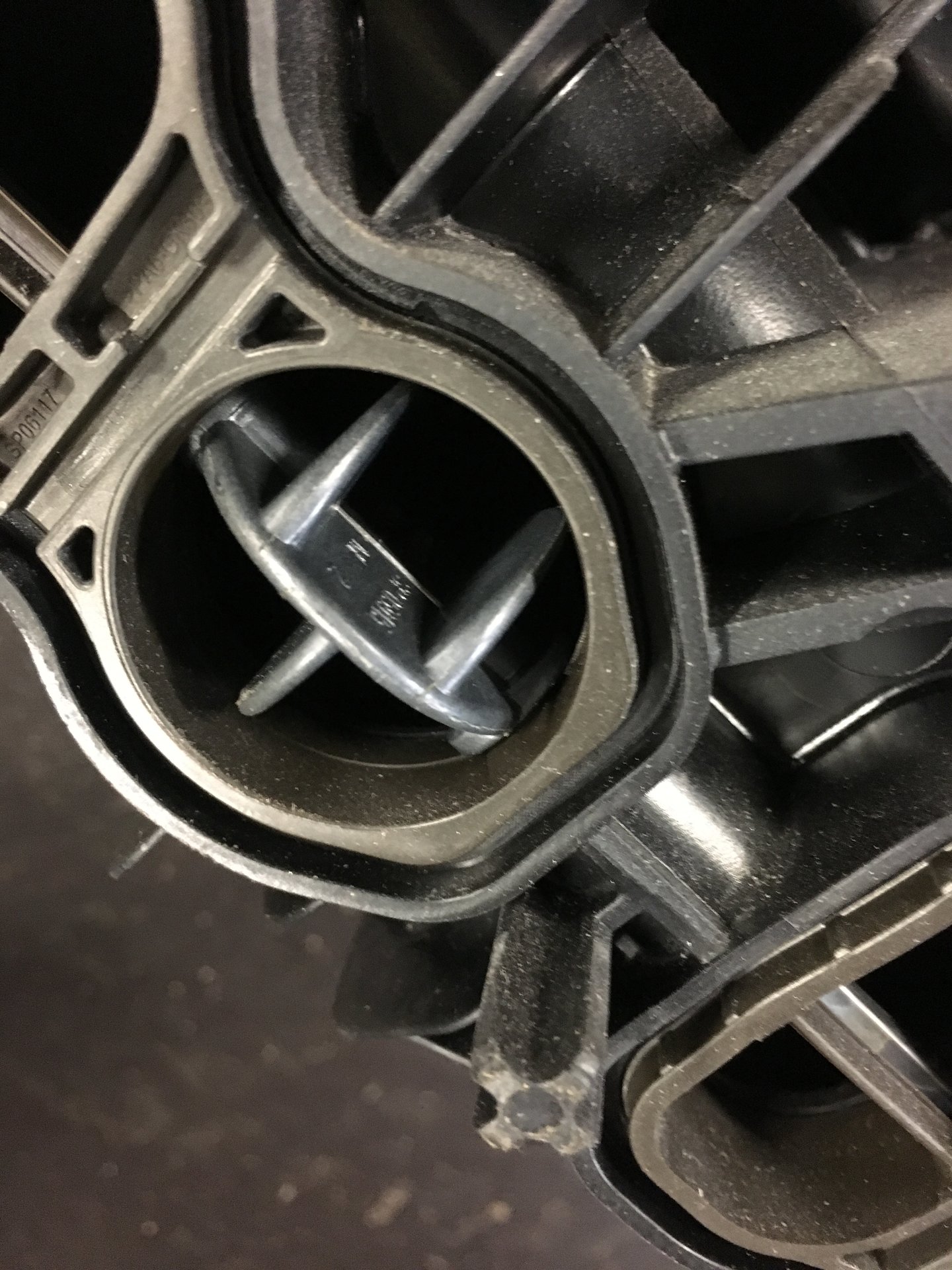

    А ось заслонок не болтается? У меня на соединении с моторчиком заслонок воздух фигачил))
  10. D3
    Ну шевелется как и сами заслонки, но не болтается , у тебя такой же коллектор?
  11. Paparazzy
    45,413
    2,477
    с неменяемыми заслонками. Вроде как у тебя. Эти заслонки збс улетают во впуск. Глянь на ютубе видосы))
  12. D3
    Их два вида, есть еще закругленный такой, но в нём тоже да заслонки не меняются..
  13. Paparazzy
    45,413
    2,477
    У меня заслонки плоские. Тут «шарики»)))

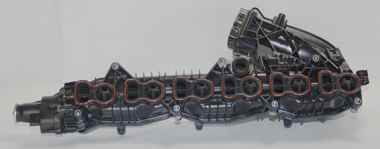

  14. a13x
    1,206
    284
    Кто цепи менял на N47, что ставили OEM или афтермаркет? Машина e90 320d 2008 lci 130kw или 135kw, яхз.
  15. Muxa
    9,321
    1,814
    Вот такие ставят за 150 евриков. Говорят, что лучше оригинала :D
