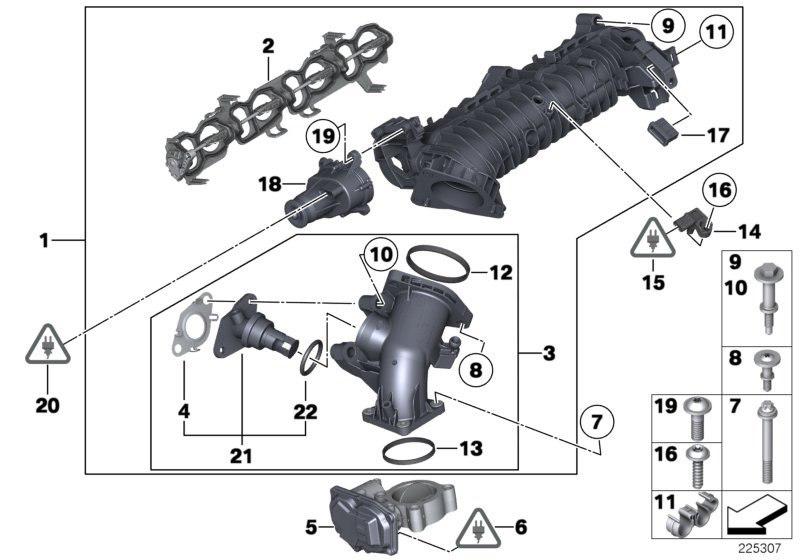

    Нужны этому мотору вихревые заслонки или глушить как на М57 и бед не знать?
  17. WSM
    6,506
    Новый комплект вихревых не дорого стоит и на 100к бед не знать
  18. Paparazzy
    45,413
    2,477
    Они меняются не на всех моторах. Мне пришлось удалять.
  19. WSM
    6,506
    Ну да. Не уточнил. Сорян.
    Ну если можно заменить, то думаю лучше заменить, все равно из за засора рано или поздно лесть придётся, а отсутствие только ускорит

    Суть в том что у коллеги на Е83, с мотором N47 2.0Д 2008 года, сейчас машина в сервисе. Цепи, оторванные заслонки.... Мастер предложил из-за сломанных заслонок ставить новый коллектор. Вопрос в том на сколько это целесообразно.
