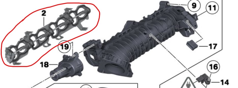

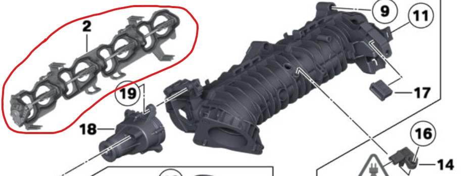

  12. bigi
    5,014
    420
    Подскажите люди! Касету эту с заслонками только оригинал ставить или Victor Reinz тоже хорош ?
  13. Asch
    Asch Свой человек
    20 янв 2006
    1,035
    122
    Jelgava
    Эти касеты на все н47 шли или были серии, где не разборный колектор имеется?
  14. Paparazzy
    45,413
    2,477
    На старых не меняется. На N47N меняется.
