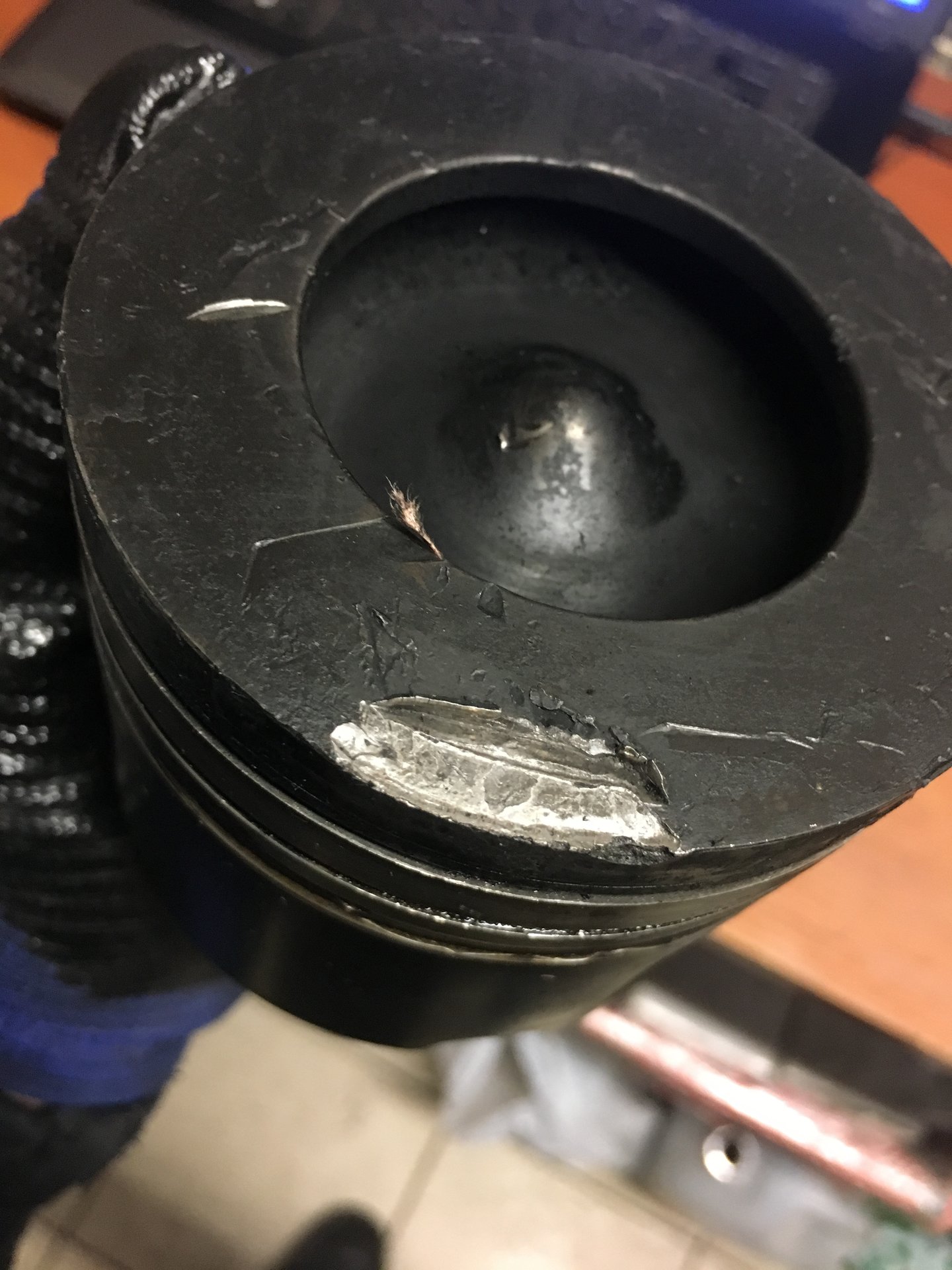

  3. AJlekcaHgp
    AJlekcaHgp Guest
    13527797909

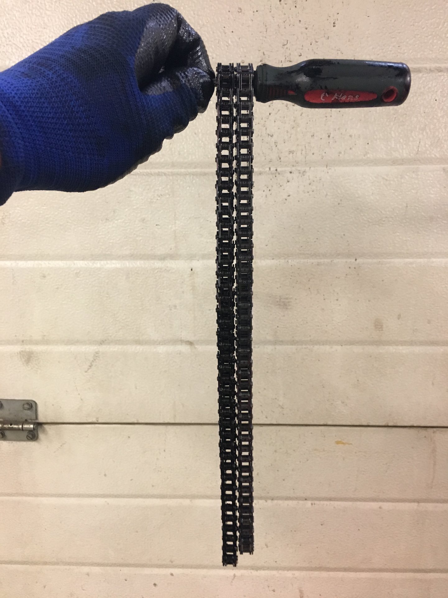

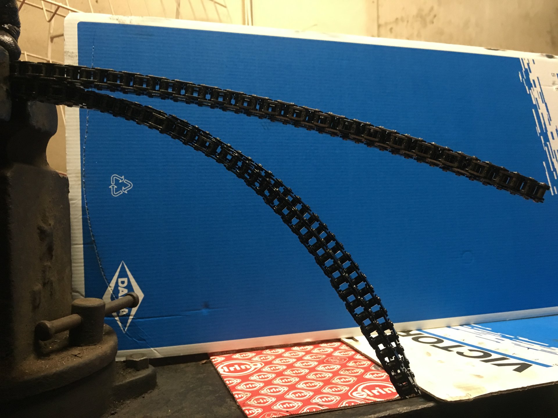

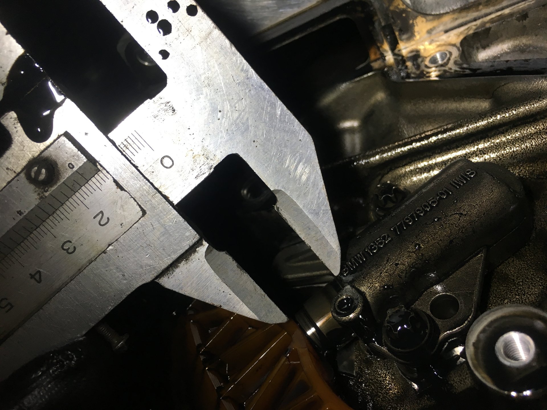

  4. AJlekcaHgp
    AJlekcaHgp Guest
    Так вытягивается средняя цепь

    Ну раз 7 лет, пробег скорее всего намного больше.. 3ткм в месяц для дизеля Германии да ещк 3,5 очень мало

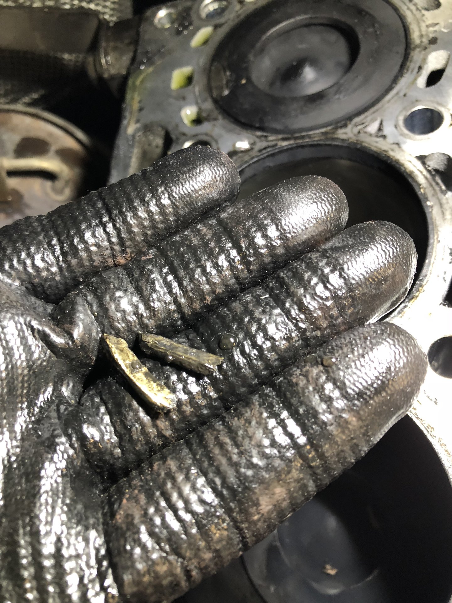

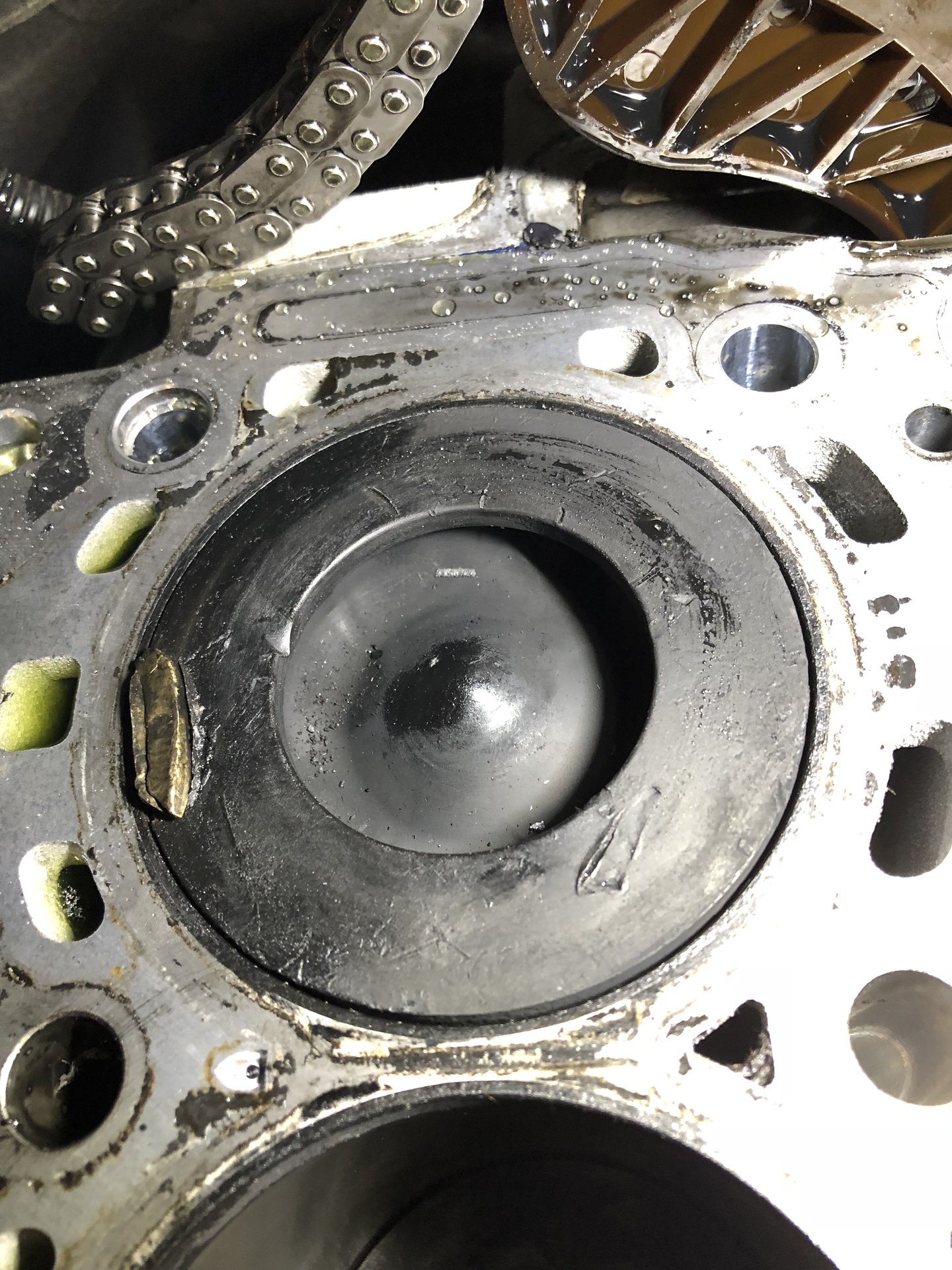

  6. AJlekcaHgp
    AJlekcaHgp Guest
    Больше эта цепь не проехала бы.
    Стояло все оригинальное.

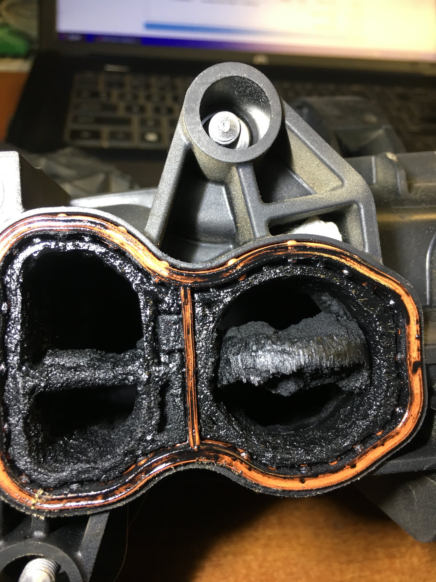

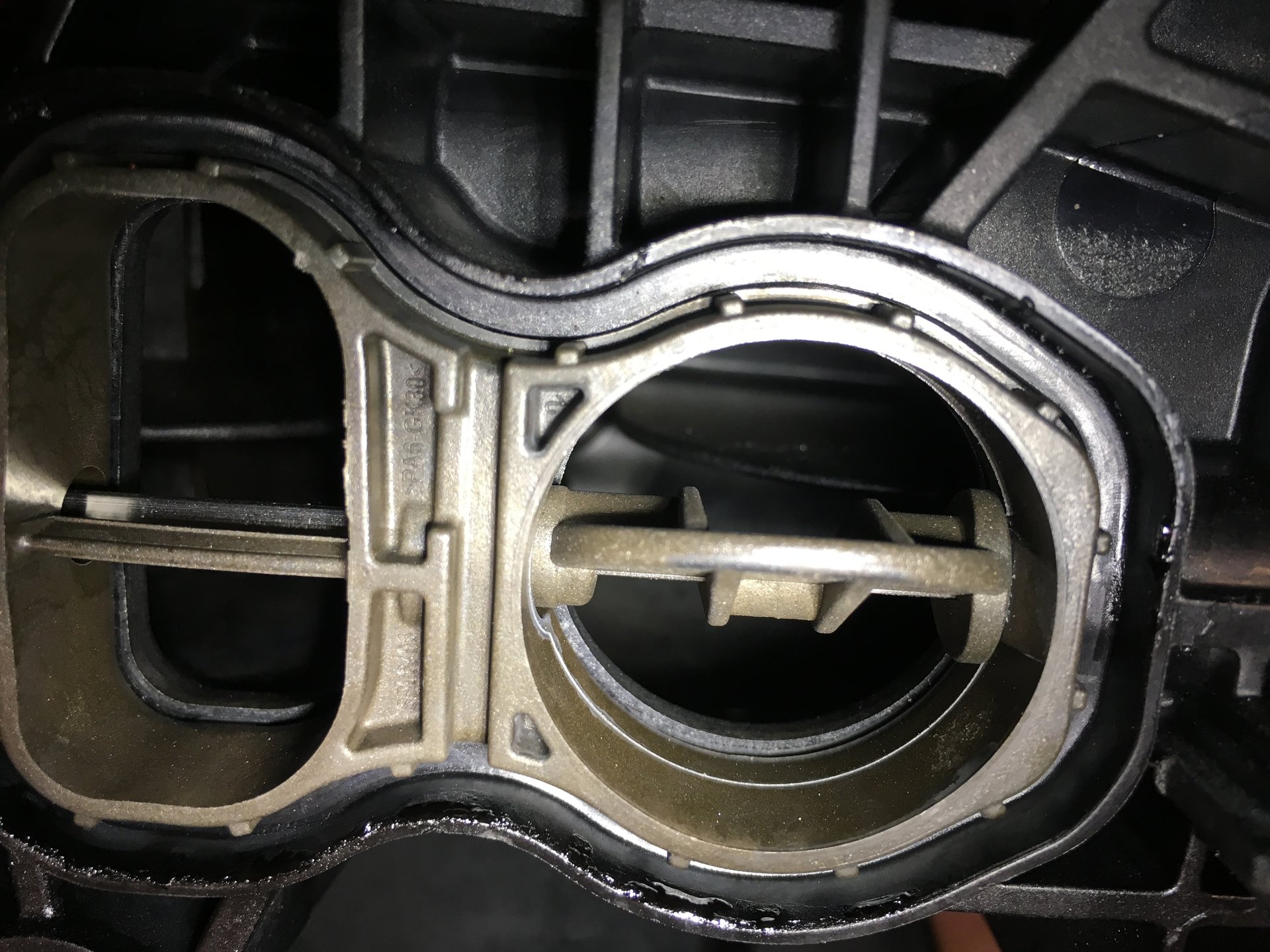

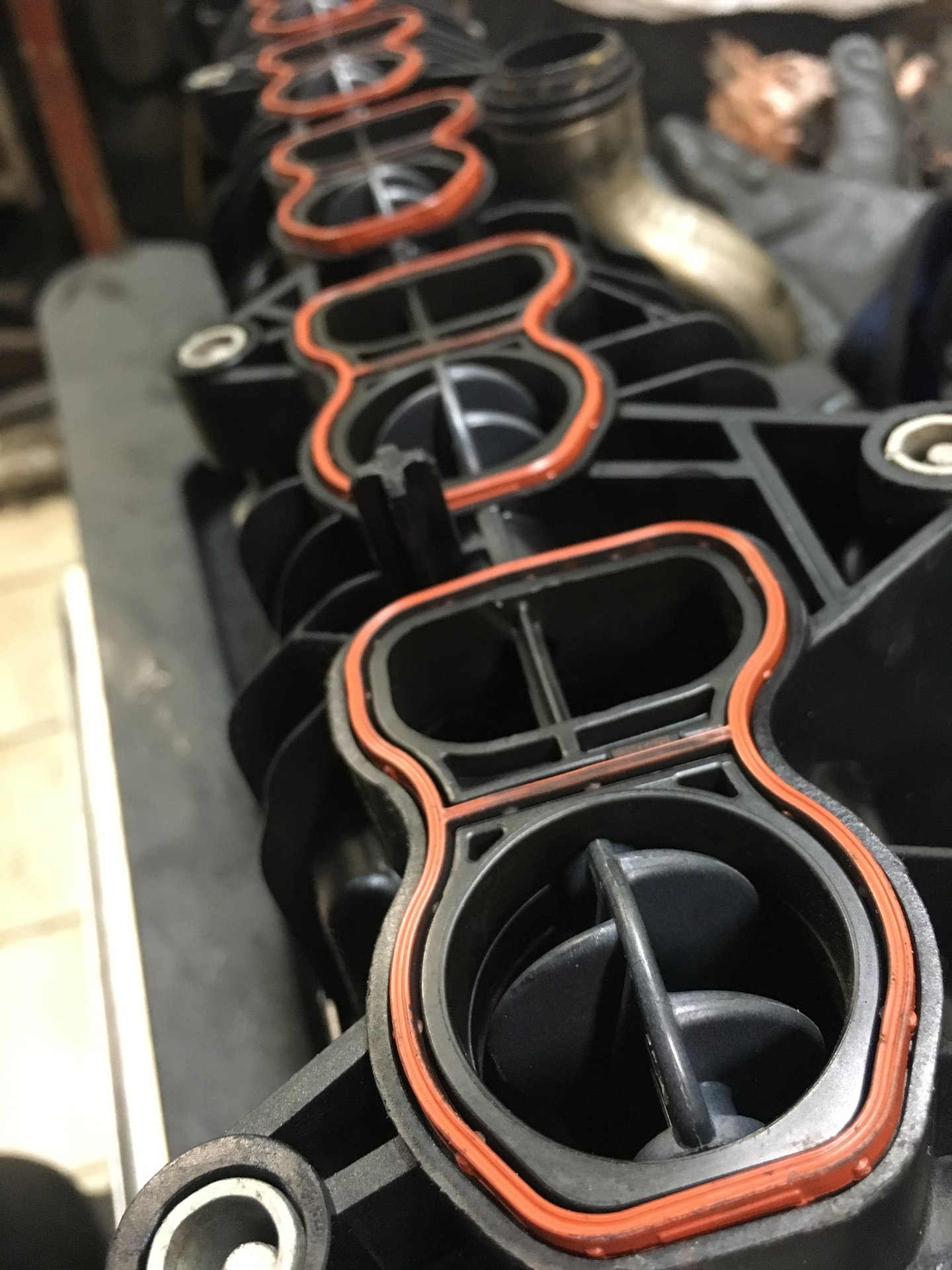

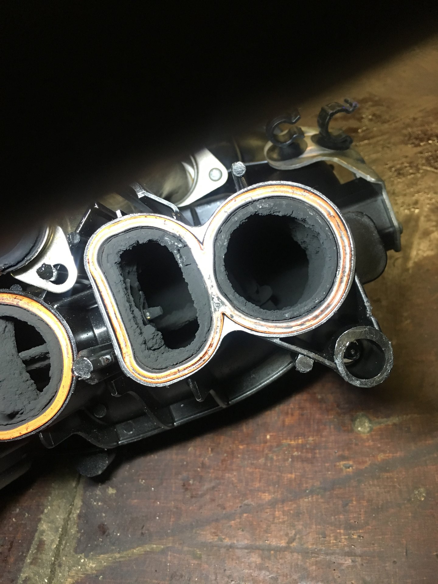

  7. AJlekcaHgp
    AJlekcaHgp Guest
    Еще N моторы "славятся" "чистыми" коллекторами )
    Фото до и после чистки

    А чего с ней то случается?:eek:
  9. AJlekcaHgp
    AJlekcaHgp Guest
    Зарастает маслом. Теряется производительность.

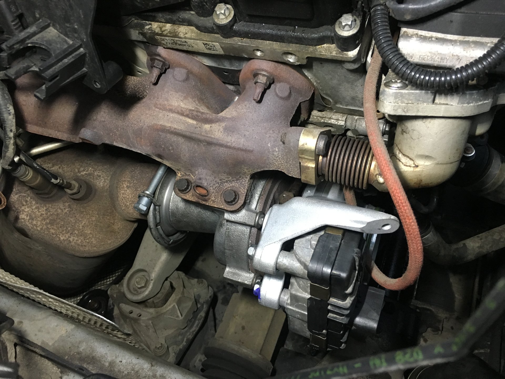

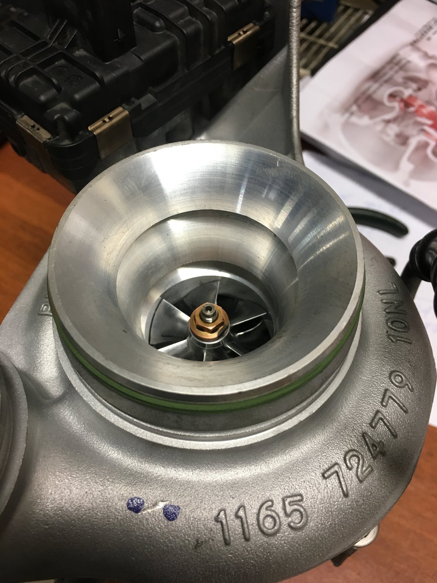

    А да, на 135kw моторах частенько заклинивает геометрия на турбинах, и актуатор не может сдвинуть ее, тачка падает в аварию и превращается в овощь. Последний случай был на F25 2.0d с пробегом 52000км :)

    А на последнем N47 ещё есть вихревые заслонки ?
  17. AJlekcaHgp
    AJlekcaHgp Guest
    Есть
    И ось ломается так же как и везде.
    Главное во время сажу убирать и следить за состоянием коллектора и самих заслонок.

  18. DMS
    2,257
  19. AJlekcaHgp
    AJlekcaHgp Guest
    Какая то хитрая ванная, варят его там неделю. Делаю не сам.
    При большом желание керхером можно тоже отмыть, но грязи дофига.
    DMS нравится это.
