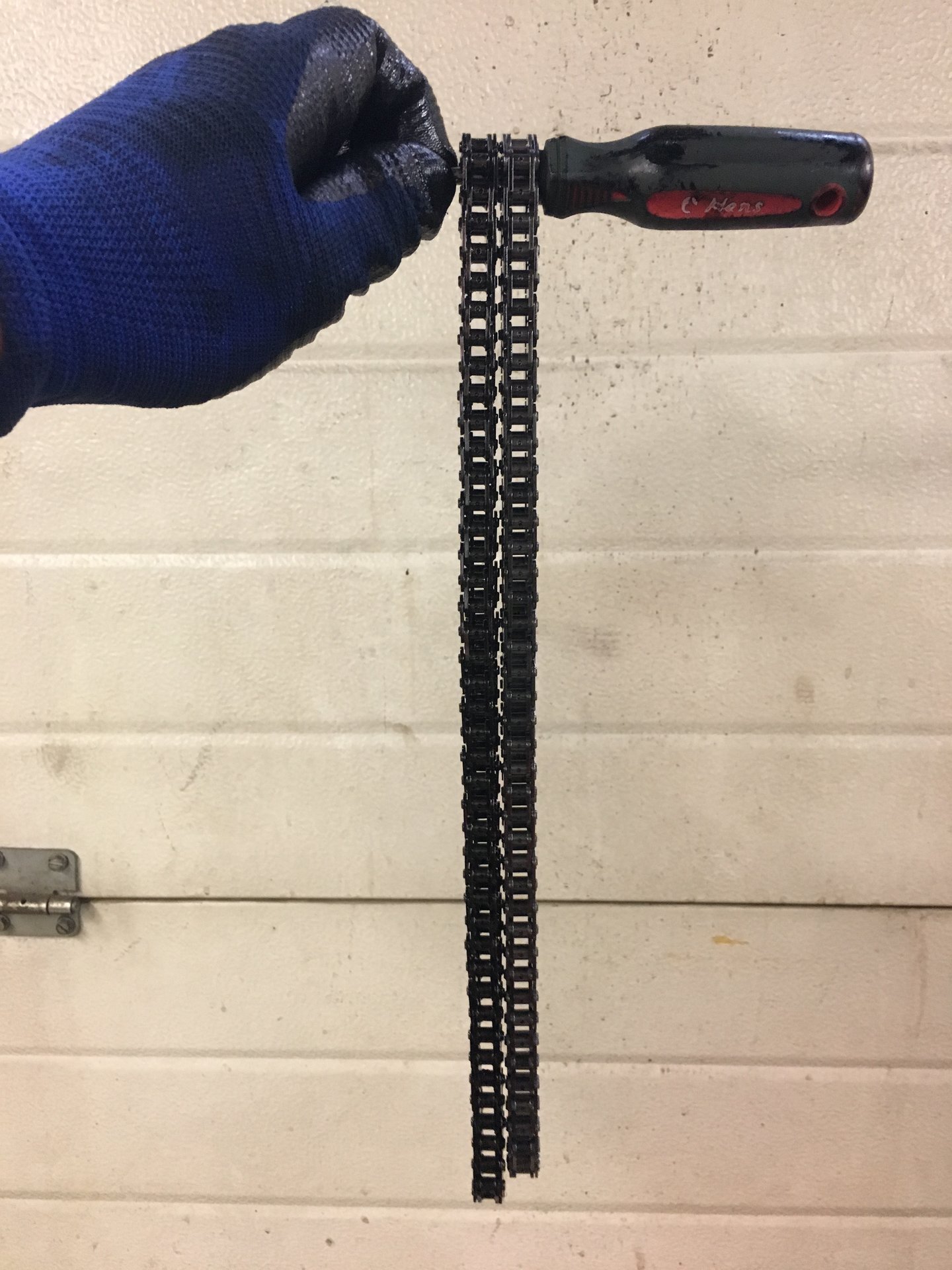

    Какая-то странная цепь. Сначала, старая идёт практически звено в звено с новой, а потом резко вытягивается. Как будто, есть 2-3 некачественных звена, которые и дали такую разницу в длине.
    Хотя, может просто сфоткано под таким углом.

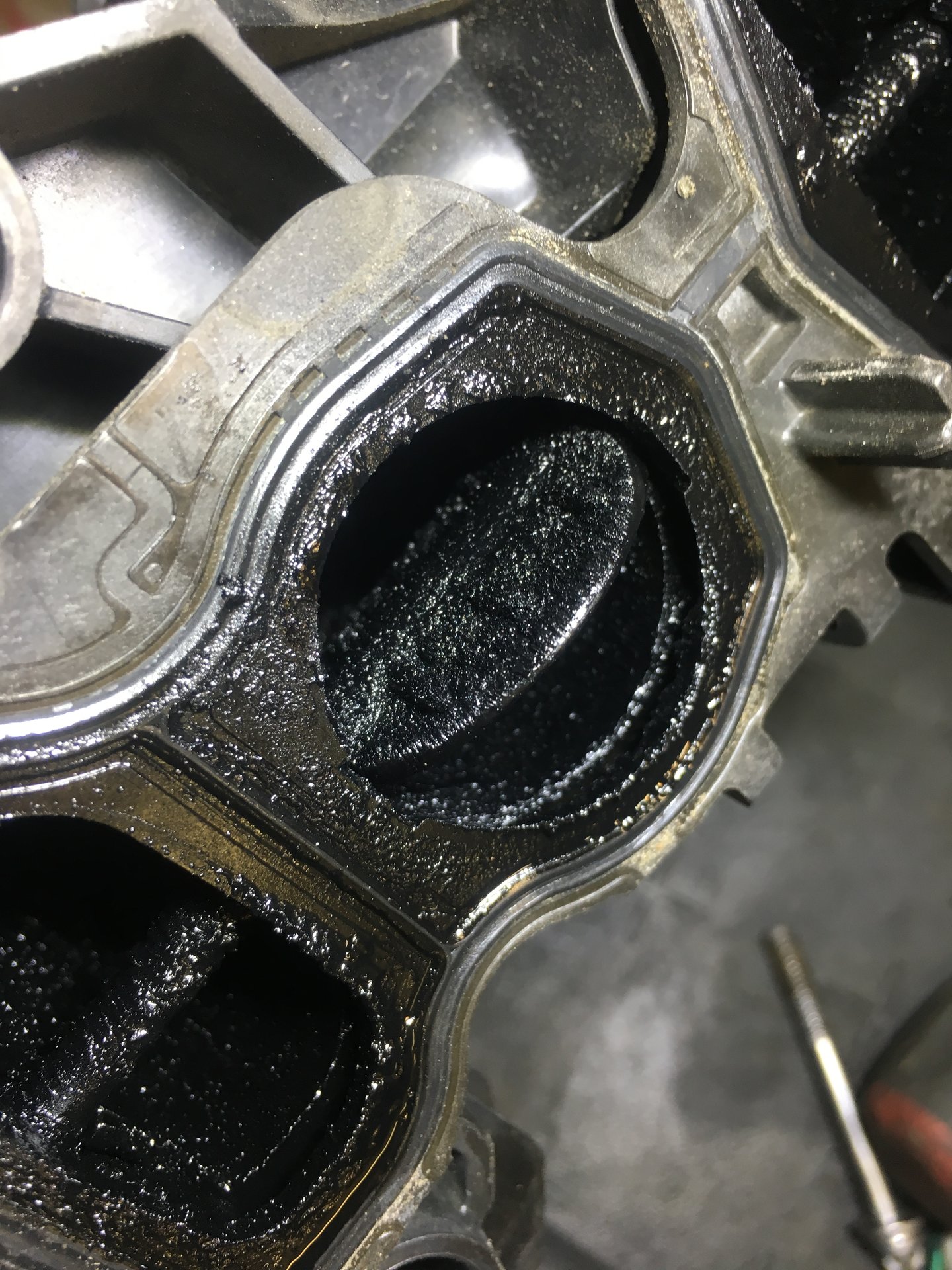

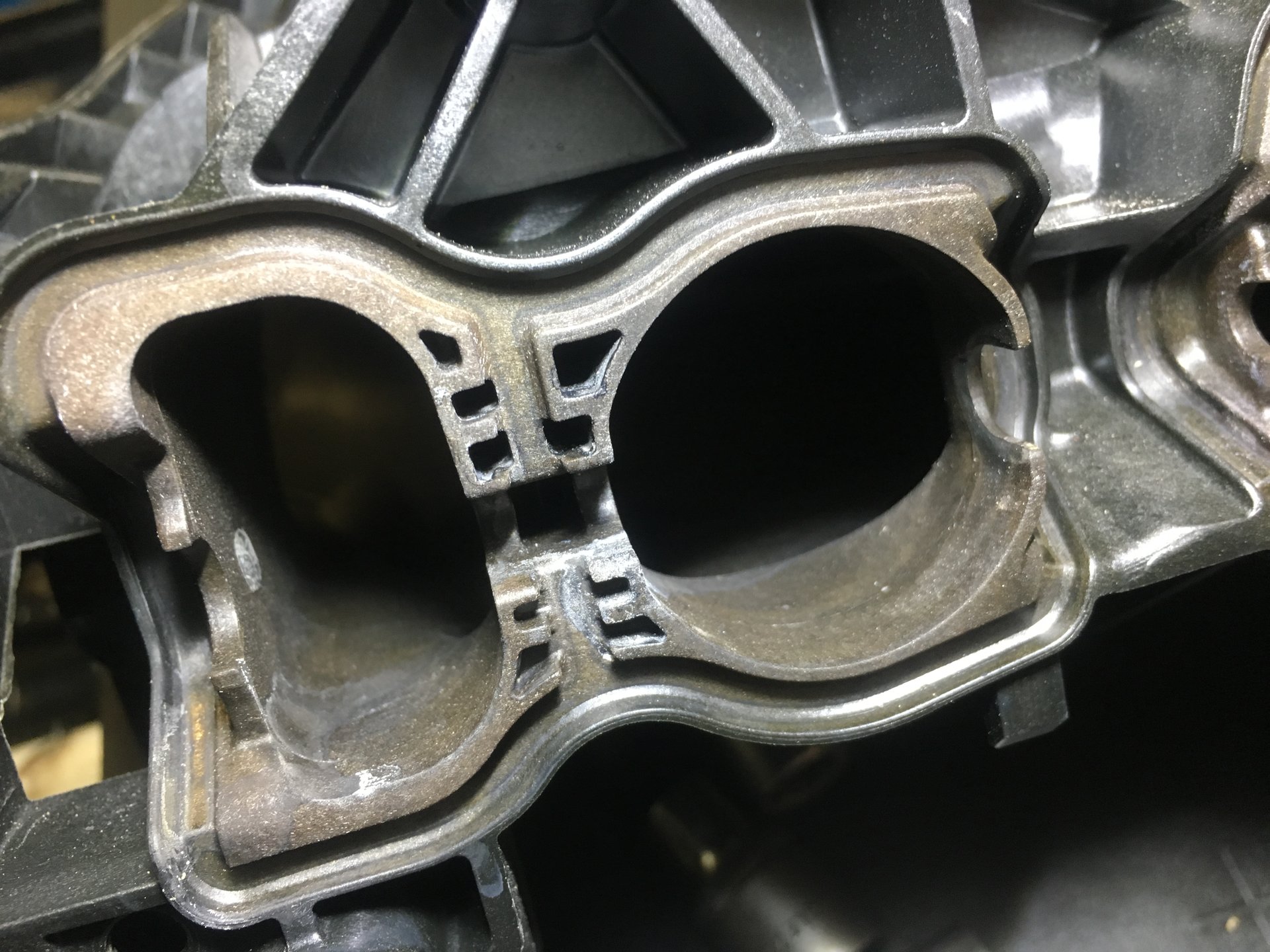

    Вчера мыл химией для гриля + керхер. Час и все чисто.

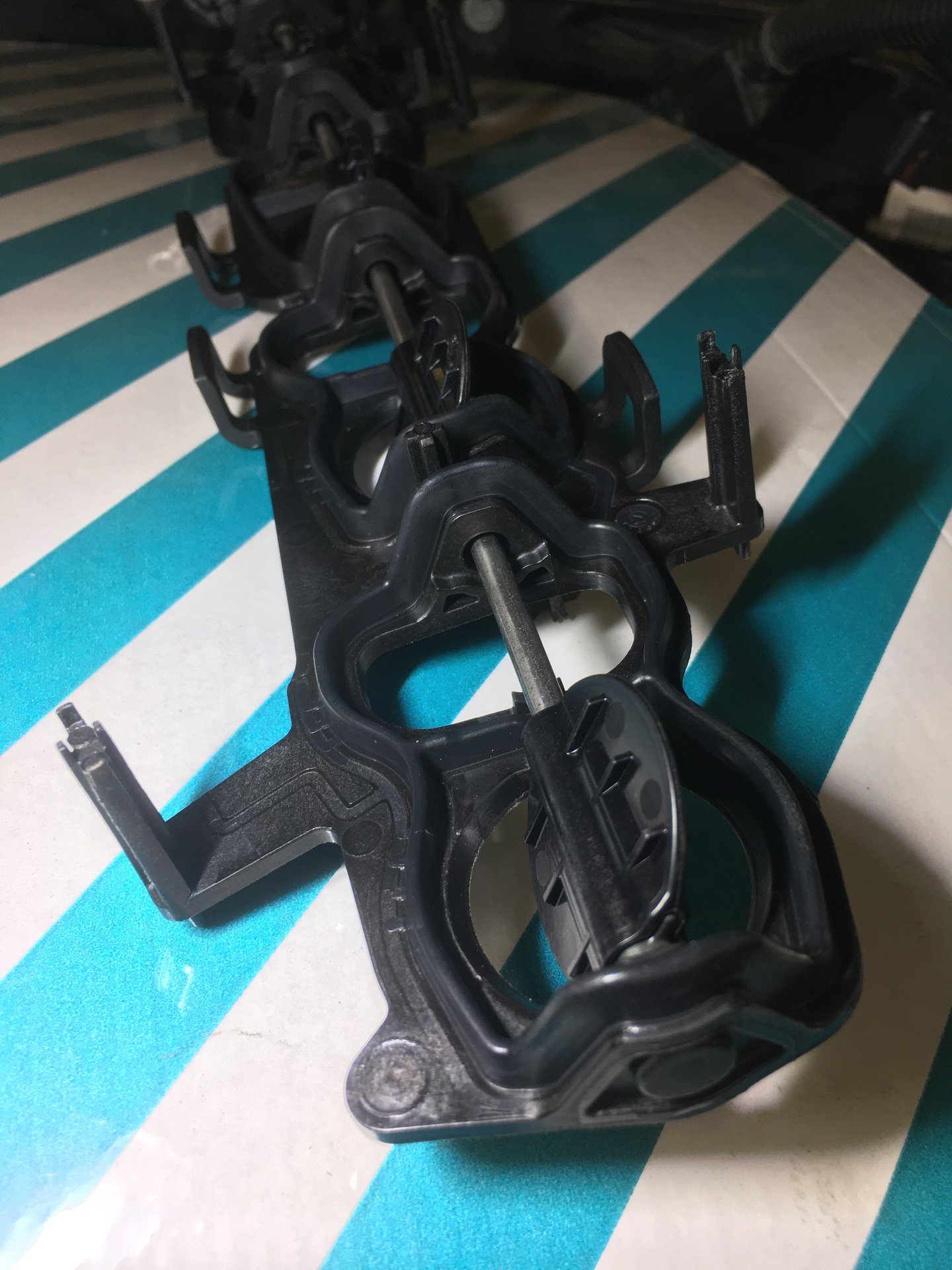

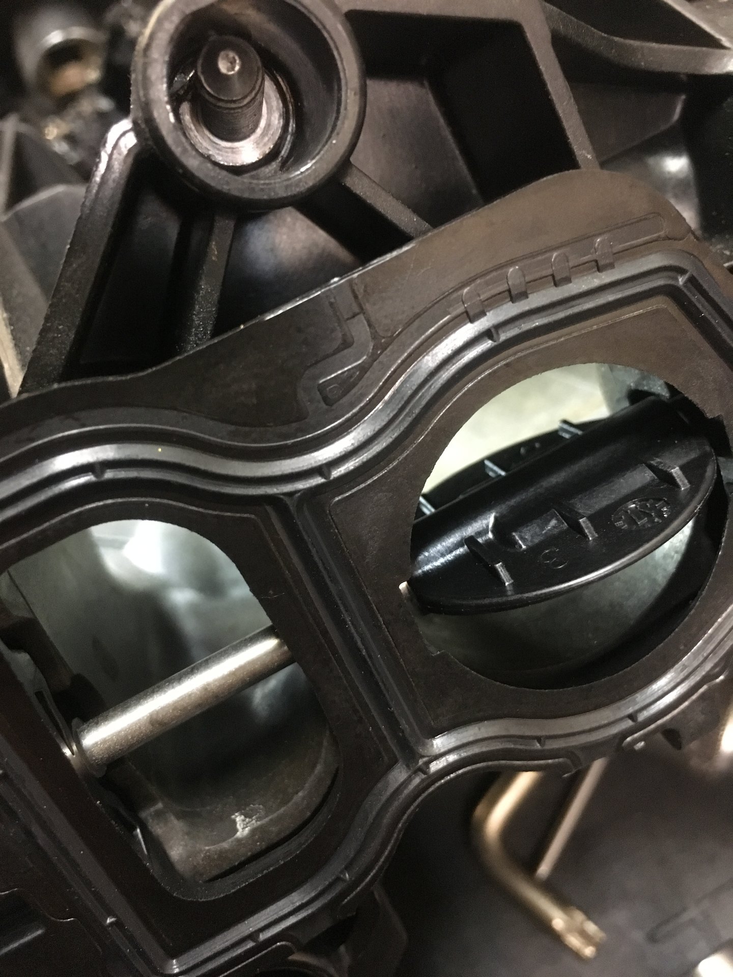

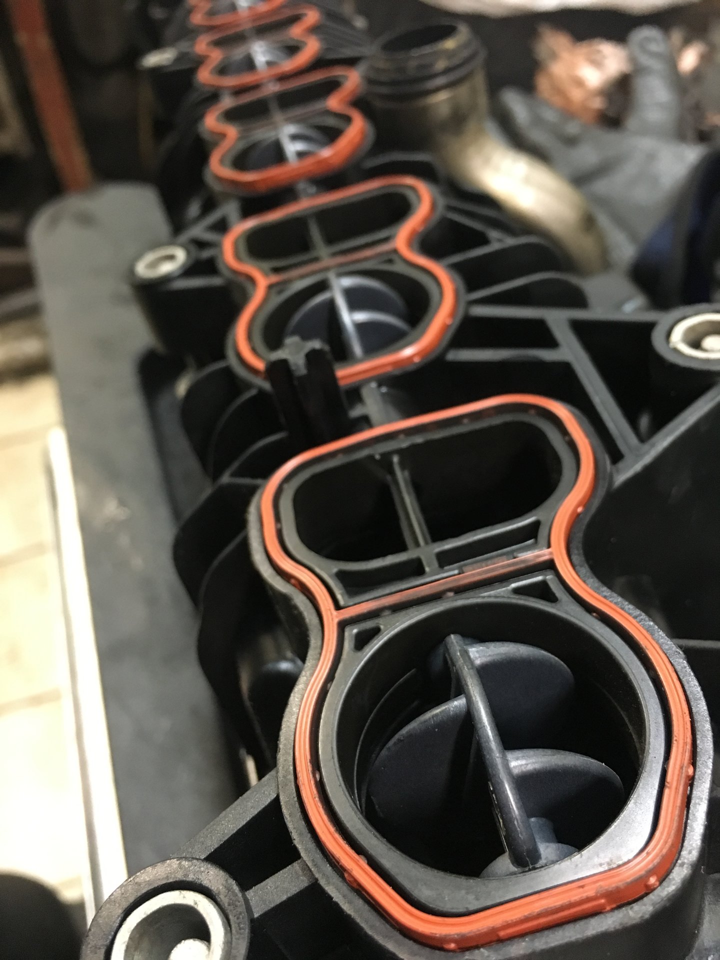

    Всем владельцам N47N (135kw) лайфхак по заслонкам, продаются прокладка и заслонки как одно целое, и стоит порядка 35-40€
    iks нравится это.
  15. gljuk

    Есть ли на N57 подобное? Почитал тут про отломанные заслонки на n47...
  16. Bocxog
    Bocxog Свой человек
    24 мар 2008
    6,221
    689
    На каком пробеге на N47 обламываются?
  17. iks
    3,409
    896
    Это для мотора на Ф30 уже подойдет?
  18. AJlekcaHgp
    AJlekcaHgp Guest
    От состояния коллектора зависит.
    Но перестраховаться стоит.
  19. AJlekcaHgp
    AJlekcaHgp Guest
    Да ;)
