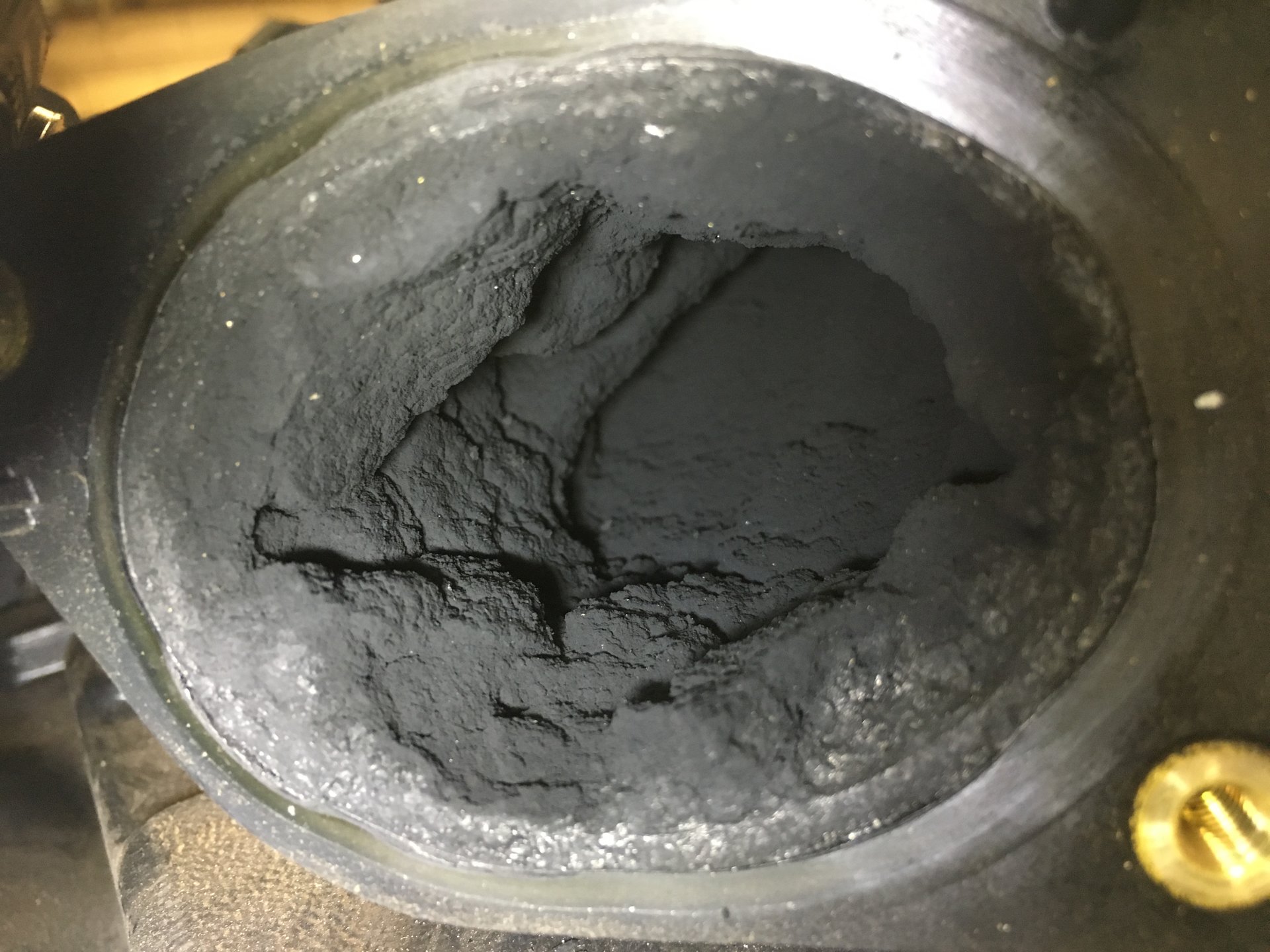

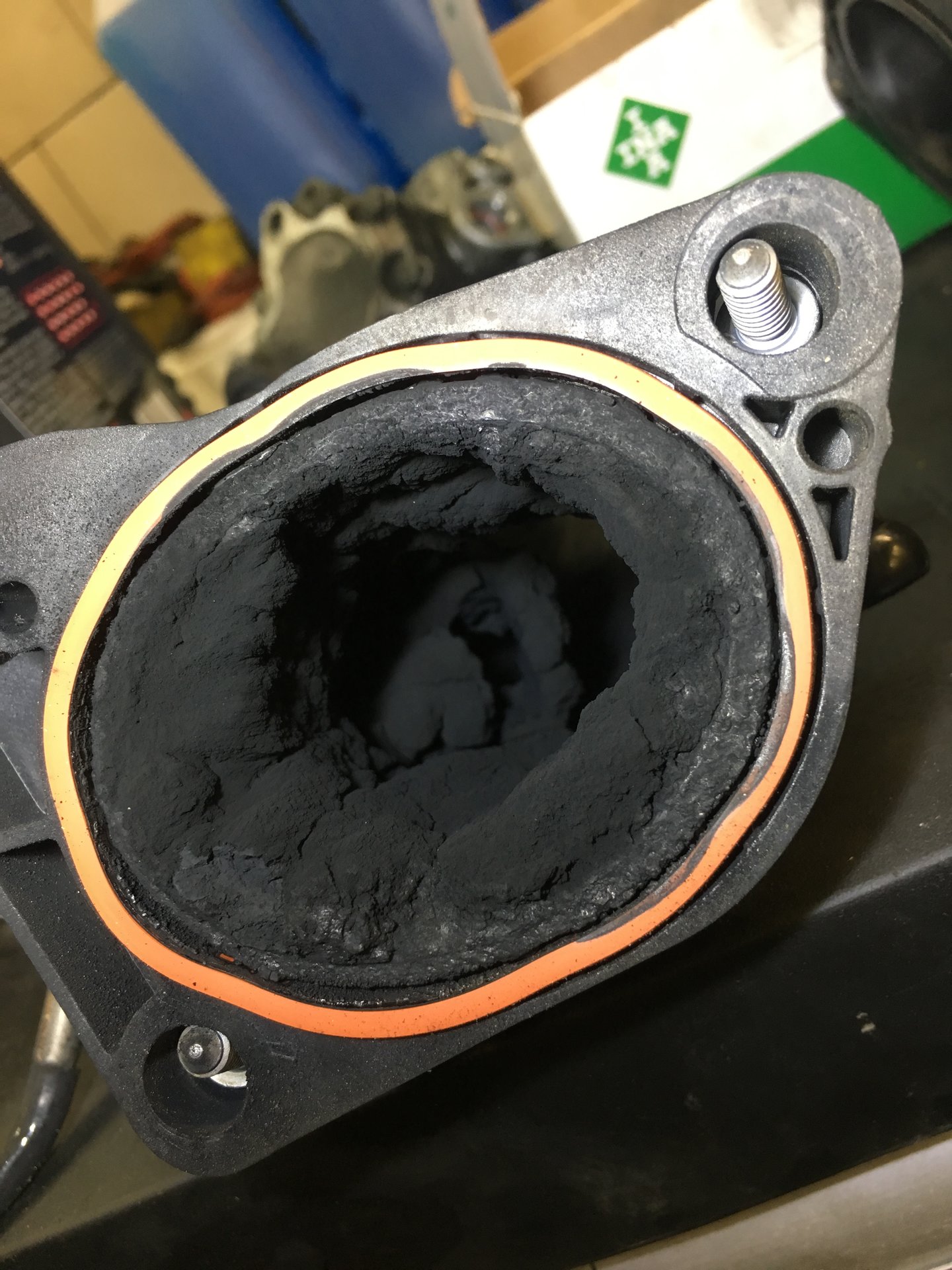

    Сколько стоит почистить коллектор на N57 535d?
  4. AJlekcaHgp
    AJlekcaHgp Guest
    145000км
    2013, F11, N47S1
  5. WSM
    6,506
    :confused::confused::confused:
  6. D3
    Чет как то много нагара для 145к
  7. AJlekcaHgp
    AJlekcaHgp Guest
    Все как всегда, битурбовые моторы нагарают всегда быстрее

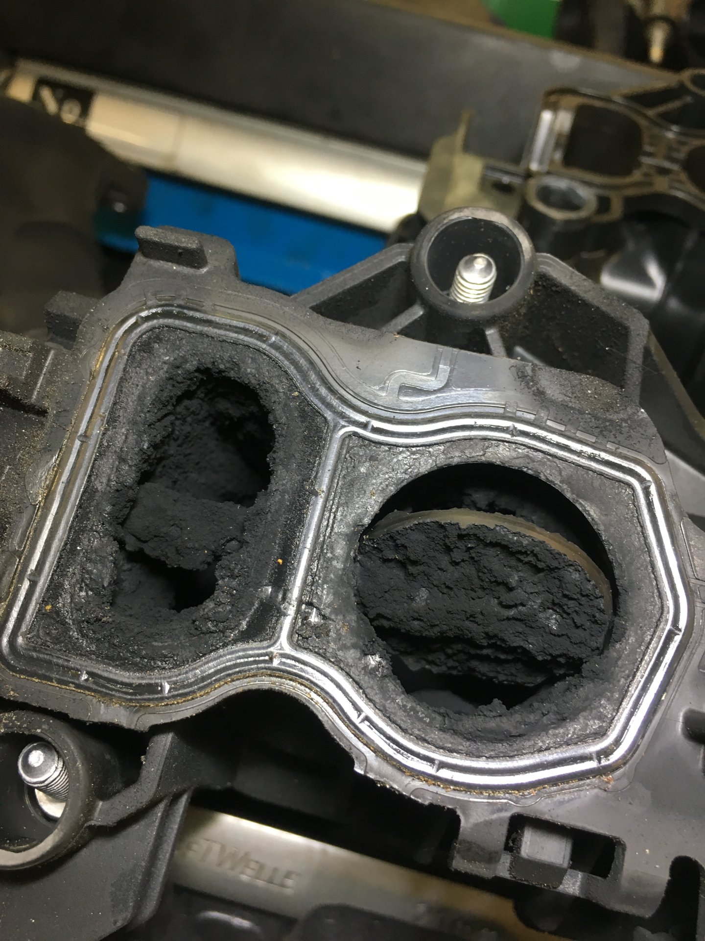

    526
    78
    Хорошо, что заслонки ещё не надломанные были.
    Спасибо за оперативно проведённую работу!

    Если есть немного свободного времени, можно помыть самому. Снять/поставить коллектор занимает час/полтора. Самое муторное его помыть. Лучше всего конечно ультразвуком. Но это долго и за деньги. Я вымыл его химией для гриля и керхером. Часа 2 заняло. Читал, что можно замочить на сутки в солярке или бензине. Но мне надо было быстро. Разницы от этого никакой. Видимо смысл есть только тогда, когда уже проблемы с заслонками.
