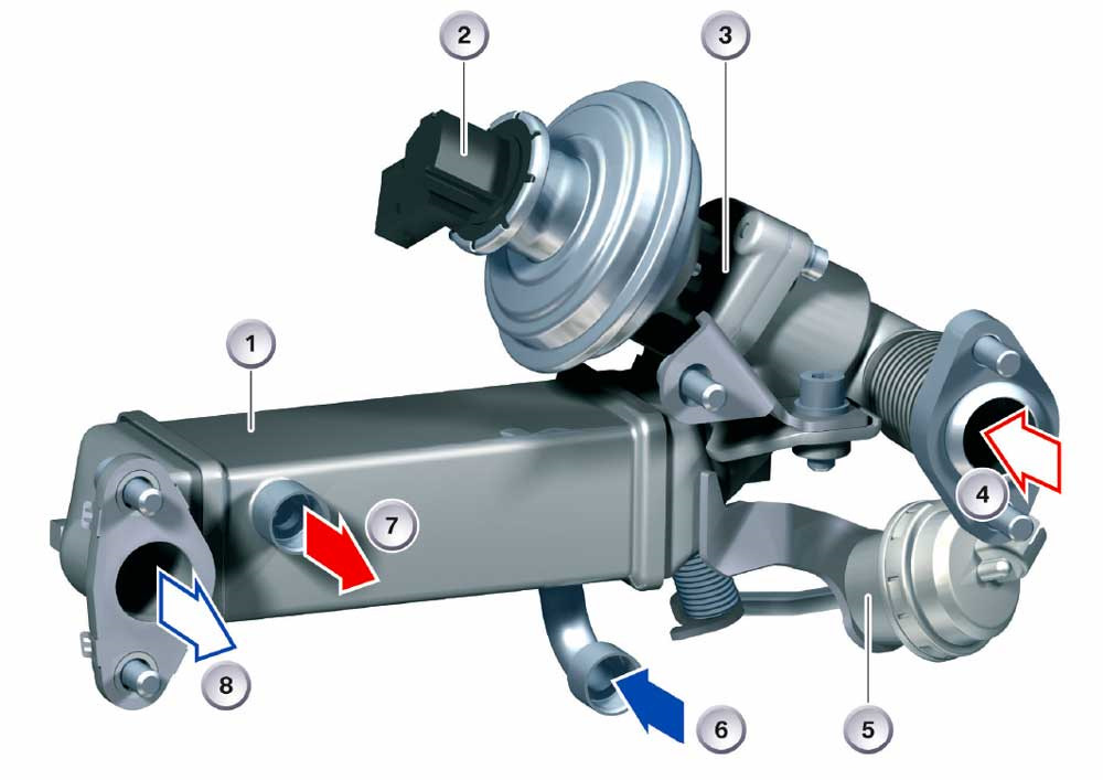

    Зачем на ЕГР два ваккумных клапана? ЧТо делает второй(на картинке нр.5)?

    Сервисмены, расскажите, как часто сталкиваетесь с заменой теплообменника на N57N, когда прогорает стенка и антифриз начинает уходить?
  4. Евгений.
    Евгений. Active Member
    6 фев 2005
    257
    не работаю
    Плявниеки
    Теплообменника какого узла? ЕГРа? Довольно частое явление.
  5. Alex1111
    Alex1111 Active Member
    4 май 2009
    373
    26
    Температурный, могут газы идти через теплообменник, могут мимо, там заслонка внутри. Так на N47
  6. AJlekcaHgp
    AJlekcaHgp Guest
    Часто.
    Есть немецкие и есть корейские, ставить только немца

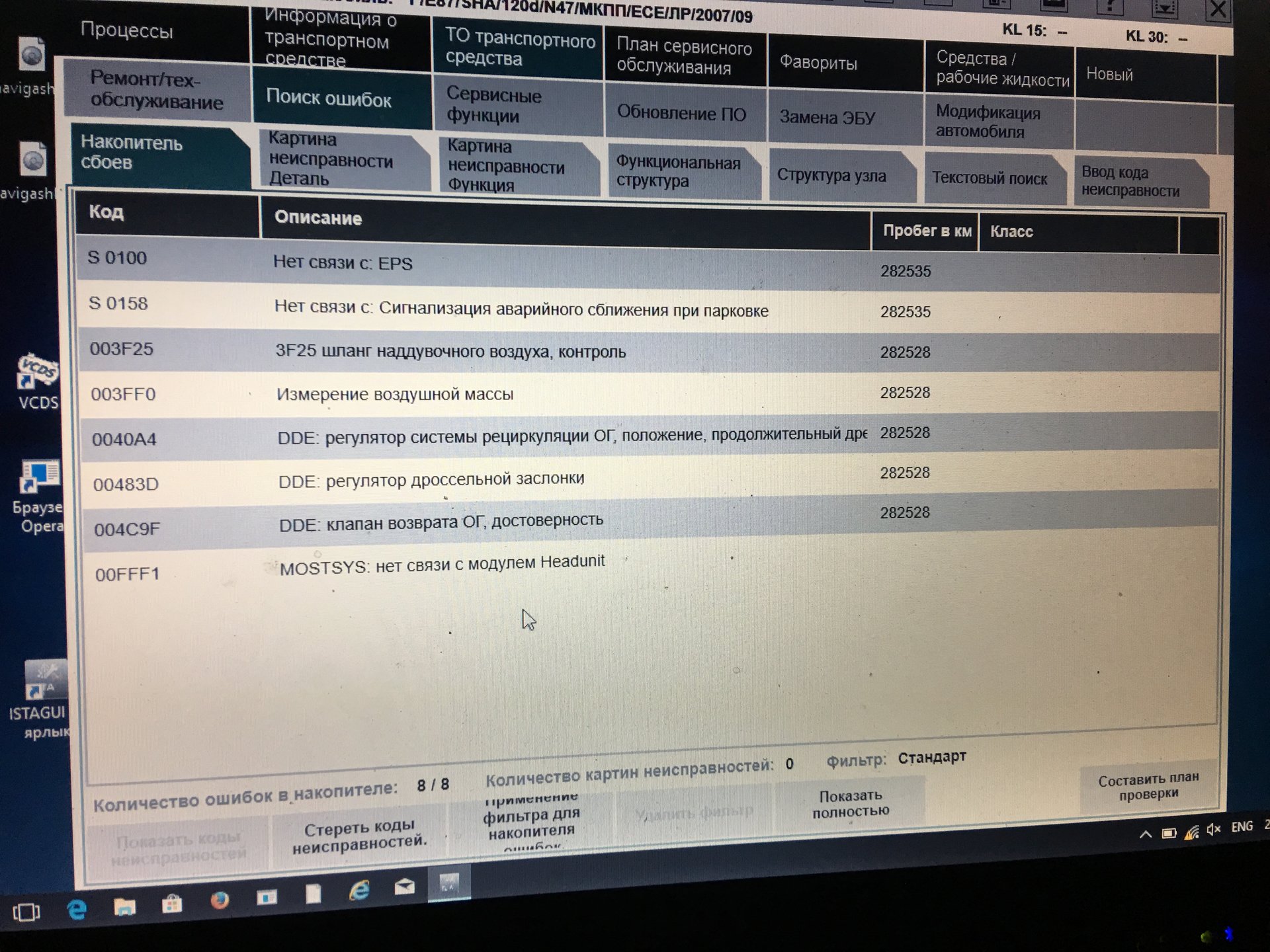

    А вторая ошибка, это тогда то, что на фото под номер 2?
    Если отшить егр, можно не ремонтировать?

    Я про эту позицию: 11717823210
    Сань, там же вроде аналога нет? Или ты про то, что надо смотреть в какой стране оригинал делали?
    Просто есть одна машинка, с пробегом 80к, и за эти 80к уже 3 теплообменника человек поменял. Все были с тестовых моторов, с минимальным пробегом. И все в течении двух лет...

    Теплообменник вместе с клапаном ЕГР меняет? Бывают есчё случаи, довольно редко, когда течёт сам клапан. Но это можно увидеть только если разрезать его флексом пополам. Поэтому рекомендую менять всегда вместе с клапаном.
    П.с. Повторно с проблемой не сталкивался. Всегда ставил новый кулер с клапаном в сборе. Видимо не везёт товарищу твоему. Пускай новый ставит.

    Клапан же с антифризом не связан? :so:
  14. Евгений.
    6 фев 2005
    257
    не работаю
    Плявниеки
    На Н57 связан. От кулера 2 шланга походят к самому клапану.
    Кстати на Н47 с электронным ЕГРом тоже самое.

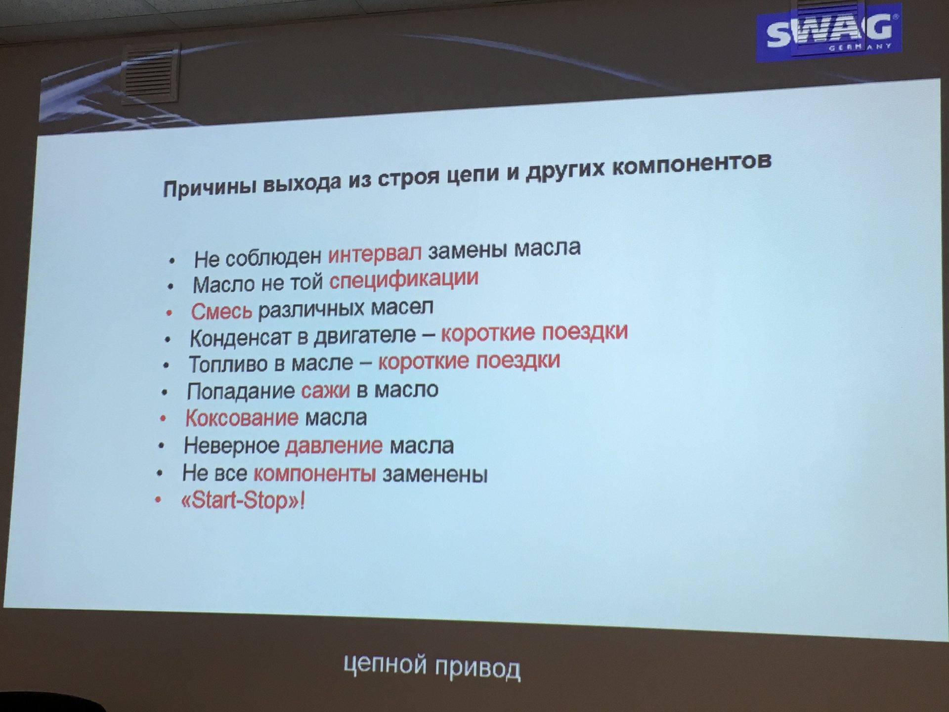

  17. AJlekcaHgp
    AJlekcaHgp Guest
    Сегодня был на семинаре IWIS
    Ответы на часто задаваемый вопрос!
  18. Bocxog
    Bocxog Свой человек
    24 мар 2008
    6,221
    689
    - конструктивный недочет
    Или такого быть не может?)
  19. DemAn
    12,235
    1,939
    Конструктивный недочёт - это частный случай предпоследнего пункта.
  20. Ky}|{uK
    скорей всего дочет ! тот что надо, а то по дурости сделали в 90 х нормальные моторы :gigi:
