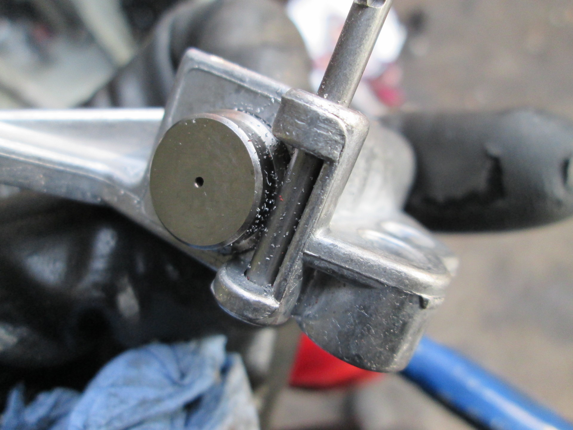

    Vot tak vigljadit produkcija IWIS ,kotoraja ne v upakovke bmw, rebjata daze ne udosuzilisj vicistitj opilki. IMG_4142.JPG
    gutta нравится это.
  18. Nikitagreat
    Какая машина ? Номер детали есть?
  19. Norge
    Norge Well-Known Member
    21 май 2011
    1,356
    251
    Bmw rezerves dalas
    E70 40d
