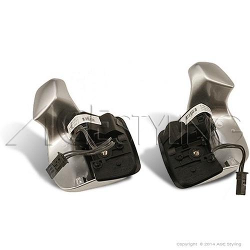

    Какие-то из этих переключалок подойдут на е70?
  7. Bi-Xenon
    Bi-Xenon Свой человек
    7 янв 2007
    3,318
    213
    Мир BMW
    И те и те. ))
    Только вторые удобней.

    Вопрос, на руль без лепестков - лепестки вколхозить можно, что-бы выглядити как-будто прямо так и было?
  16. Bi-Xenon
    7 янв 2007
    3,318
    213
    Мир BMW
    Может отличаться каркас руля, может получиться некуда будет прикрутить лепестки. ((((
  17. HETPE3B
    HETPE3B Свой человек
    8 сен 2005
    2,609
    190
    IL, USA
    Даже непонятно куда их внутри руля подключать ))
  18. Bi-Xenon
    7 янв 2007
    3,318
    213
    Мир BMW
    Лепестки подключаются к кнопкам руля, каждый к своей стороне.
