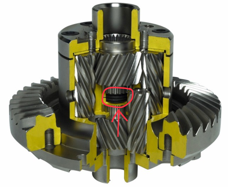

    А как там обстоят дела с тарельчатой пружиной которая на quaife меняется по 40ккм? Сомневаюсь что они чтото лучше придумали

    Преднатяг? Самоблок и без него работает.

    Я про тарелчетые пружины преднатяга устанавливаемые в распор шестерни полуосей. Стоят они в самом центре и отвечают за то чтоб при взвешенном одном колесе передавался момент на стоящее колесо да и для более мягкого сцепления шестеренок. И вот когда они ослабивают тогда не так уже красиво получается выехать с ямы/снега/лда. Но при движение тарельчатые пружины или фигурные муфты не нужно как показывает практика. У quaifa немного сделано поинтересней в отличие от Российской блокировки, там они сделали фигурную муфту с одной (вроде как ) тарельчатой пружиной. Еще можно доработать карбоновыми вкладышами для точной настройки блокеровки, ну это уже автоспрорт и другая история.

    И сколько фигурная муфтa в quaife живёт?
