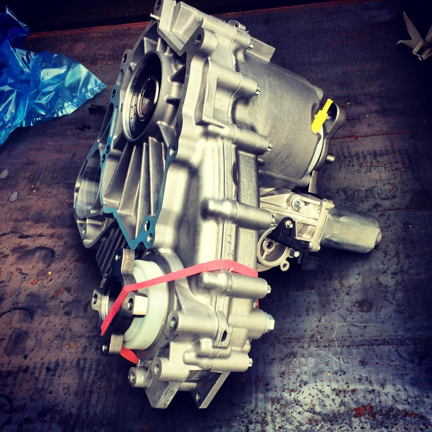

  17. Felix
    Нью ван. Удивило, что с моторчиком в комплекте.
