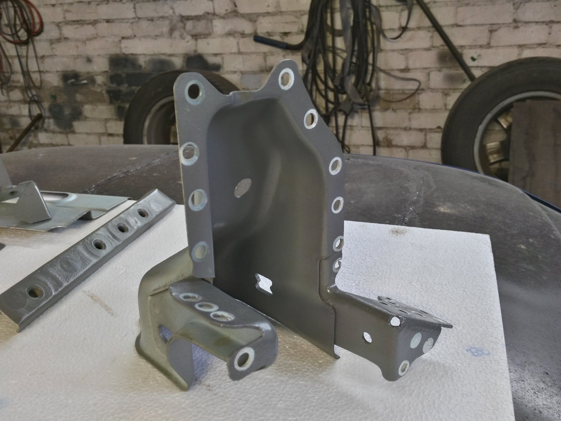

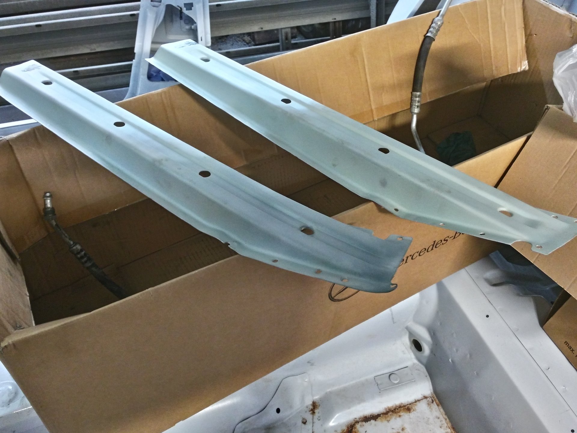

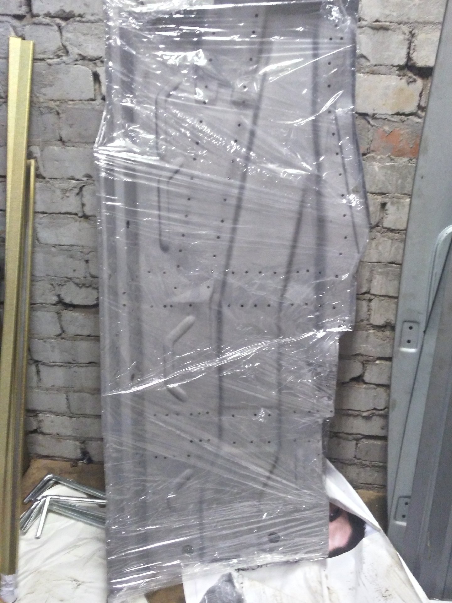

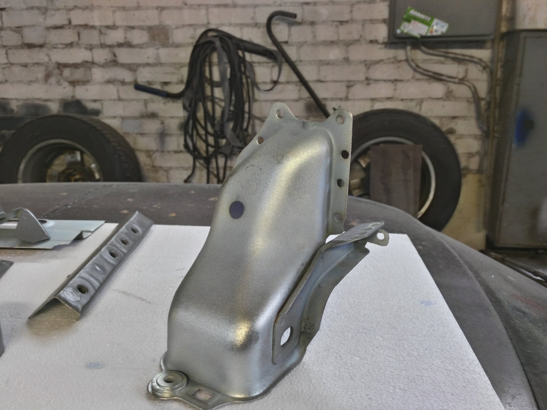

    Крепления с пескосруя и оцинковки приехали новыми....

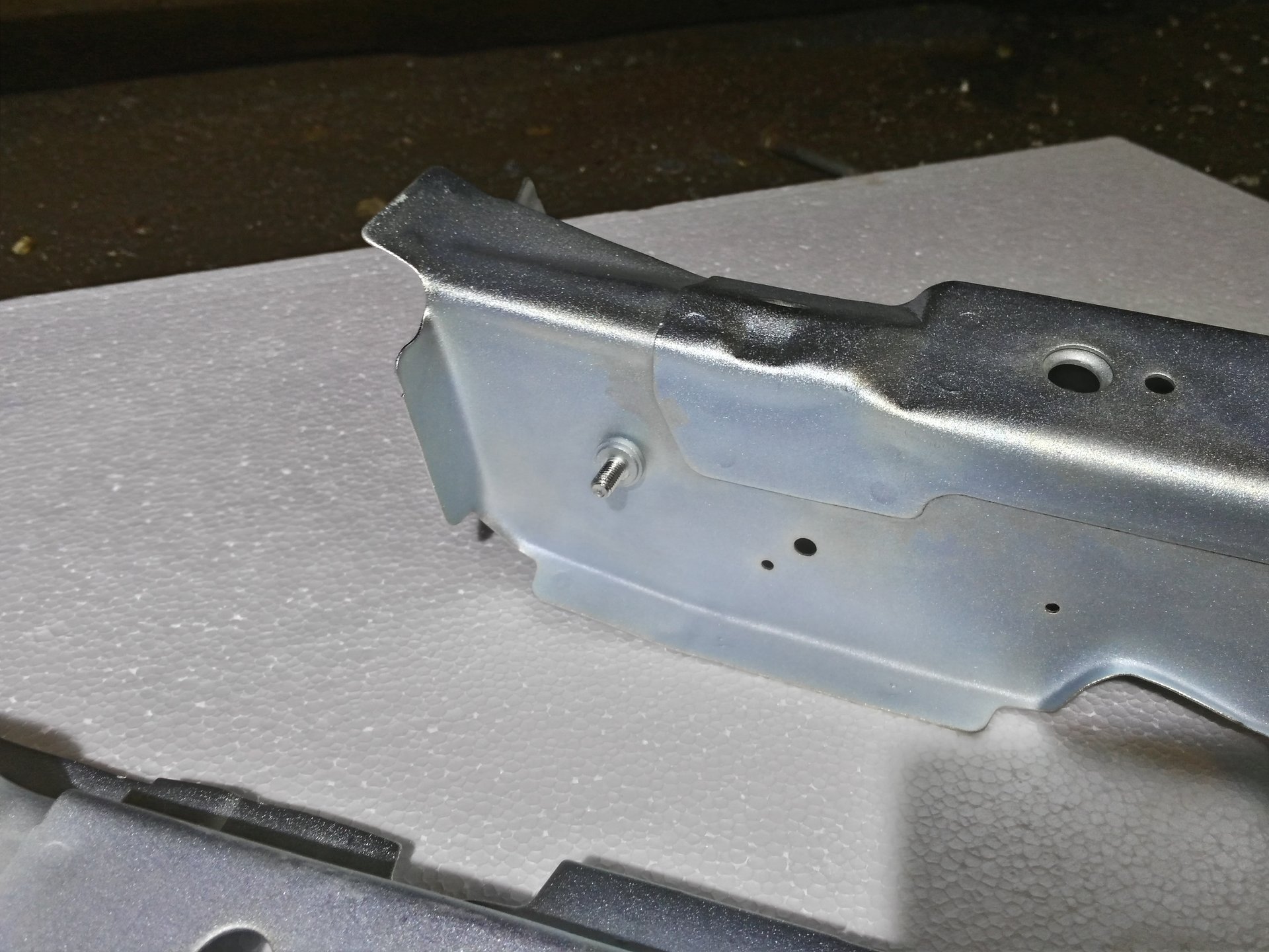

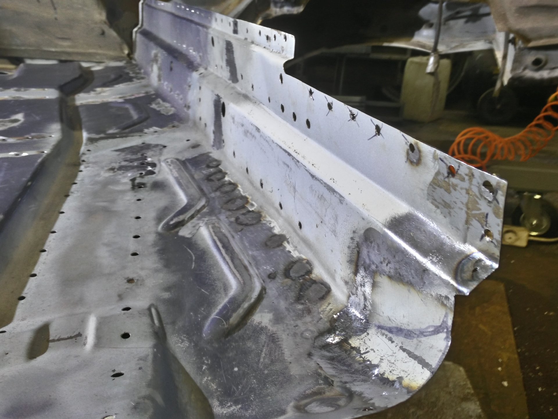

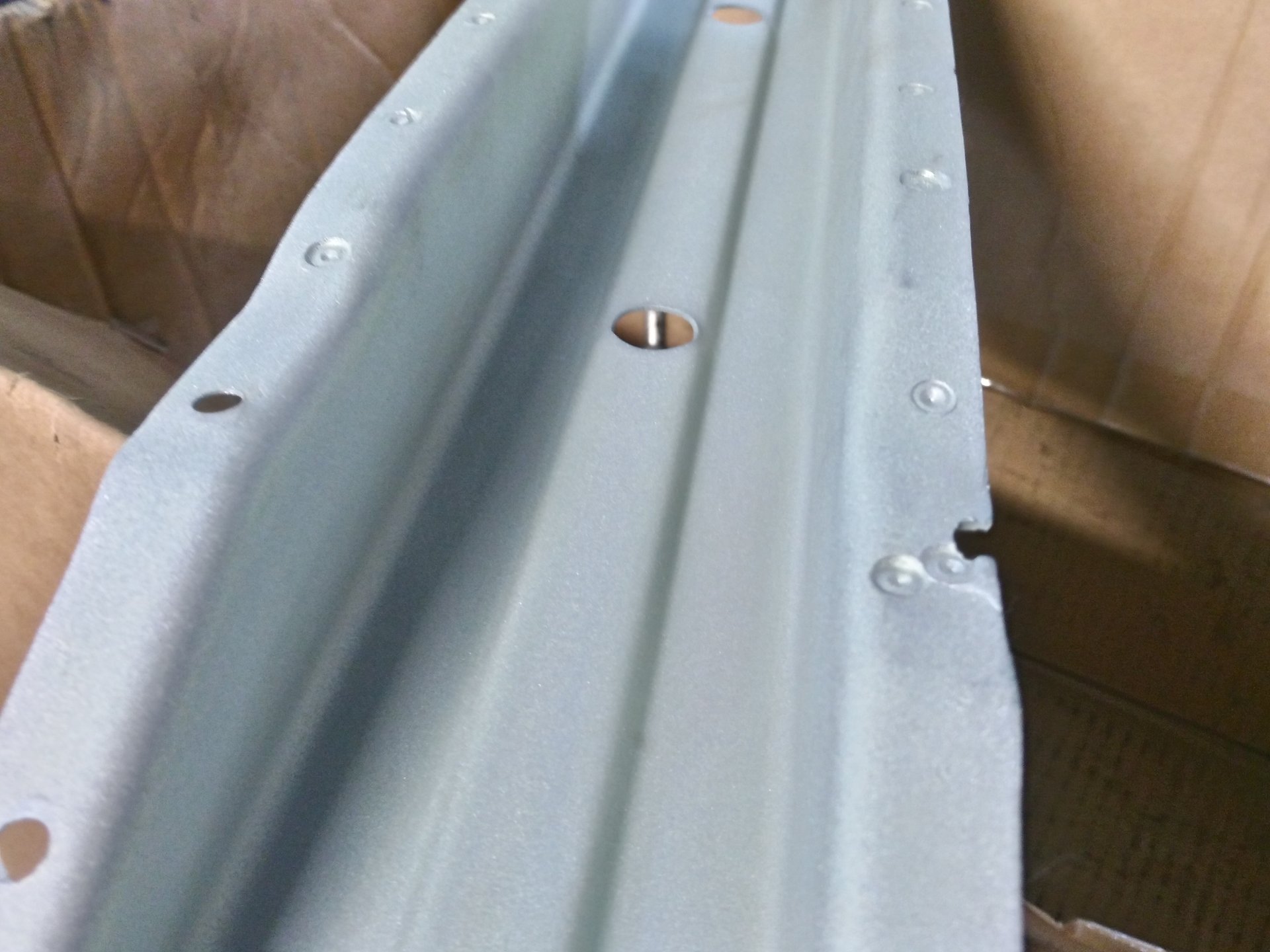

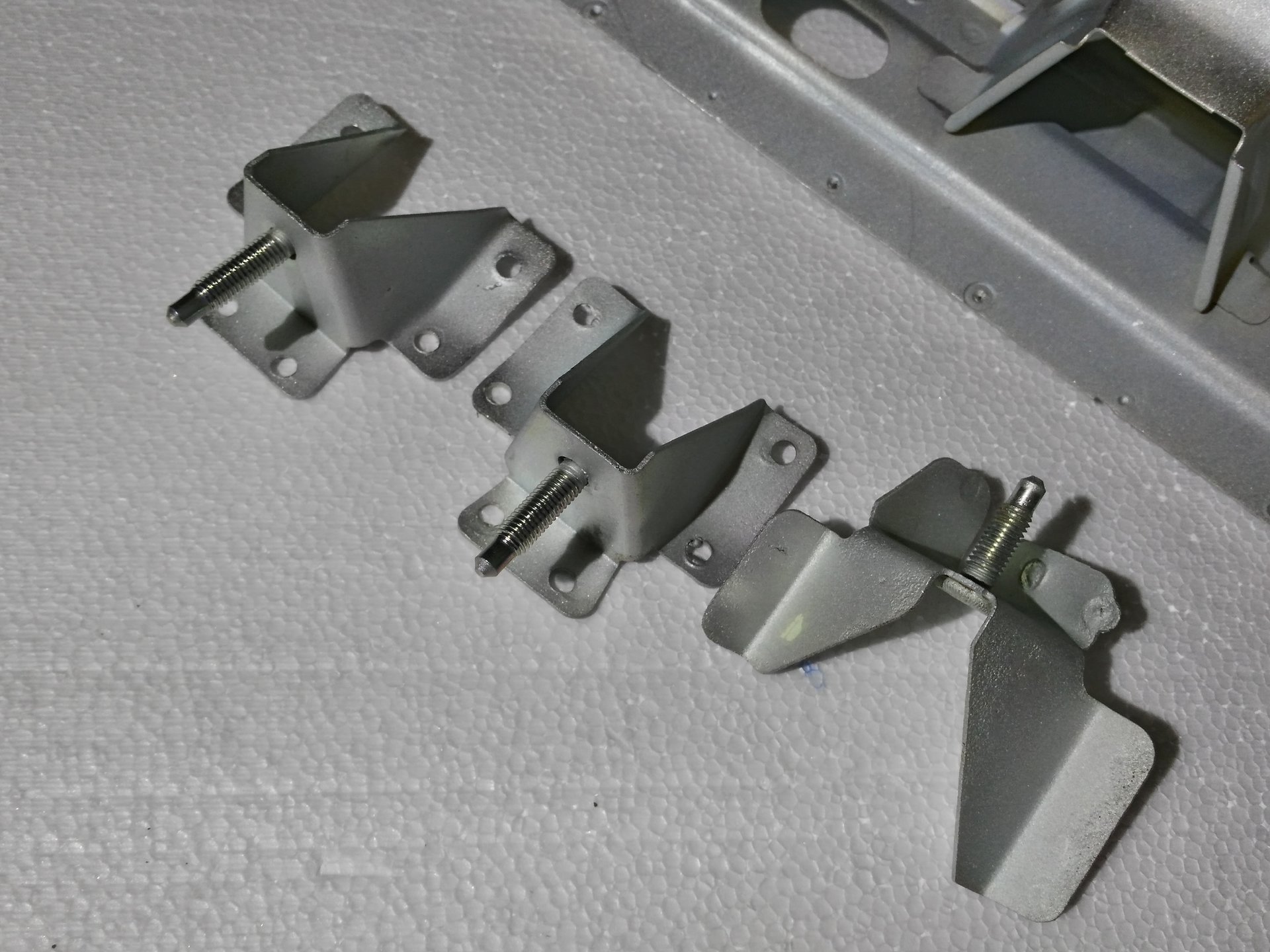

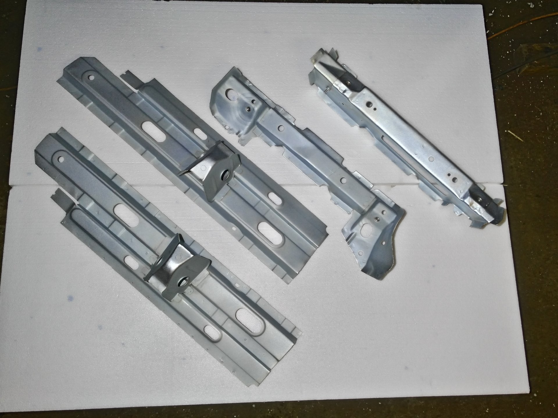

    IMG_20171123_135037.jpg до...
    IMG_20171123_135024.jpg ....и после
  6. Andrey45
    12,554
    1,578
    Резьбу леркой прогани. Цинк забивает резьбу. Хотя она и так подозрительно блестит.

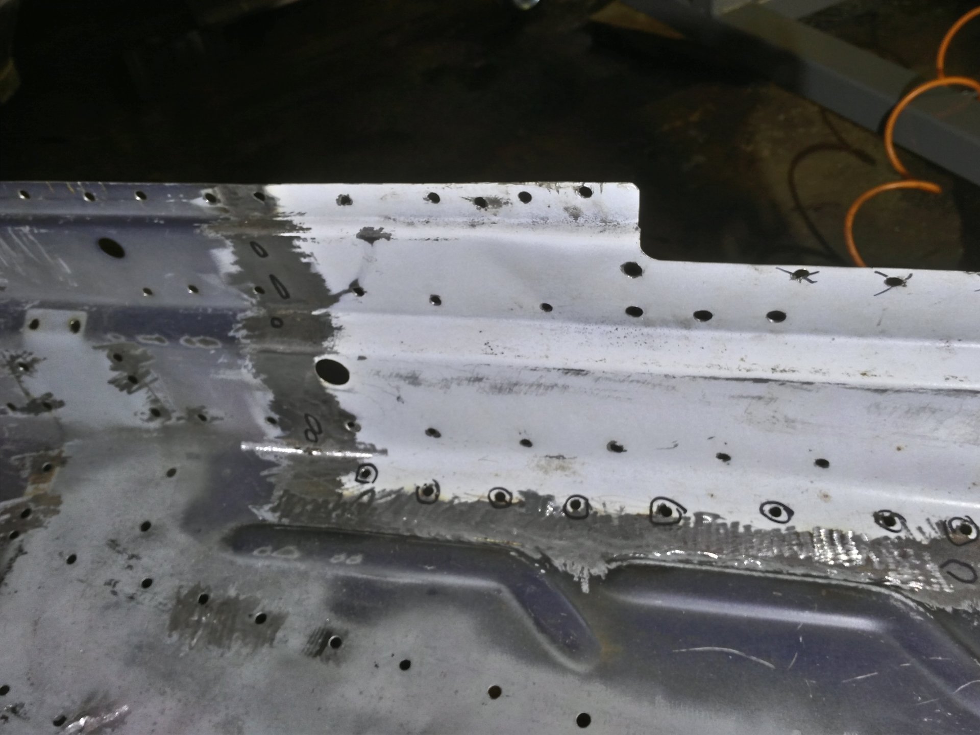

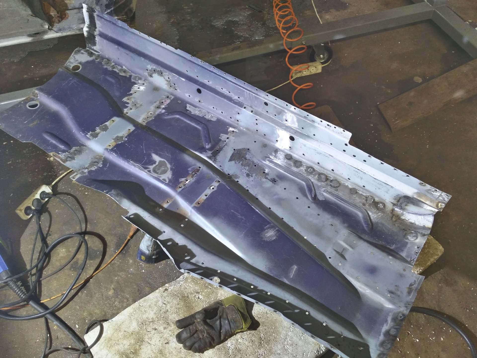

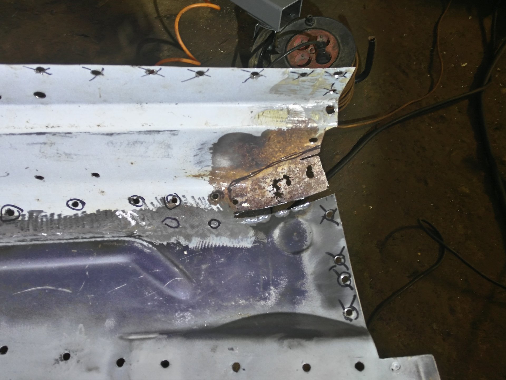

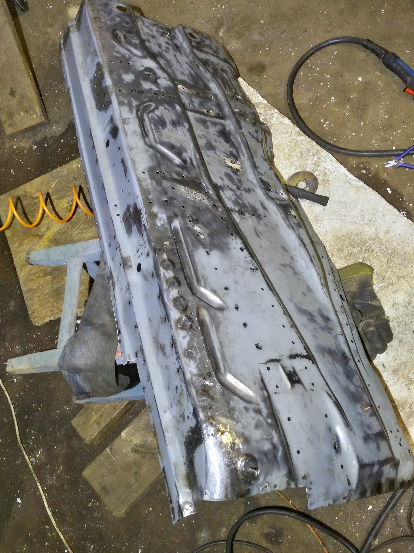

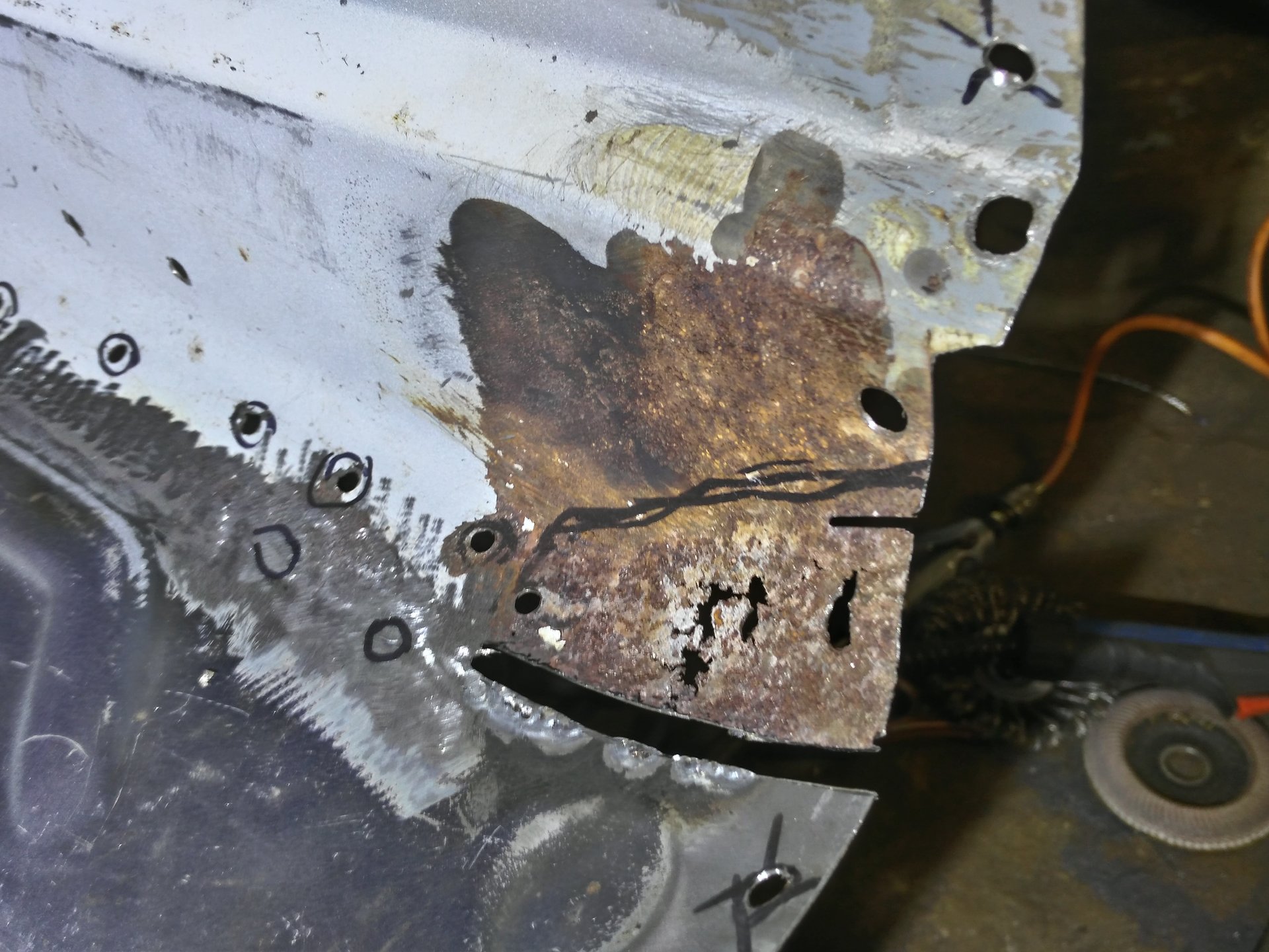

    Итальянка :) херасдва, донор андорский принц. Вырезал пол стойки с наклейкой смены масла, только седня заметил.
    Андорский принц со всемы вытекающими....пол пришлось немного отредактировать: подварил/подчистил и отправил на пескоструй, опять убил кучу времени.

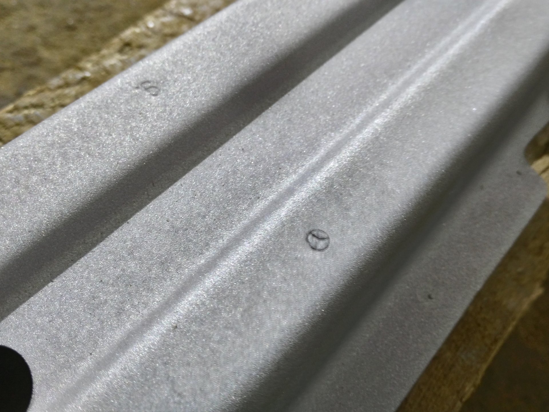

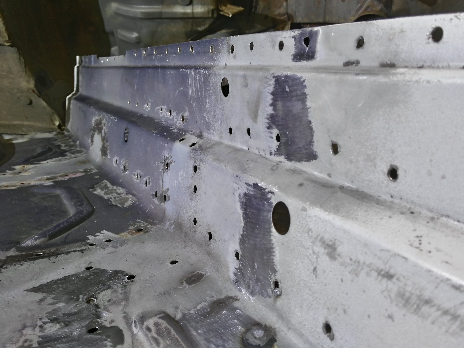

    Пол с пескоструя как с завода, но мне этого мало. Нужен оцинкованный пол!
    Так как на улице далеко не лето то попросил не откладывать оцинковку на завтра а сделать все в лучшем виде сегодня.
    Шустрый малый коротко спросил: серебро? золото?, куда мне золото, дорого. Серебро!
    Уехал шаманить мерс.

    есть один нюанс, на цынк плохо ложится эпоксидный грунт, нужен какойта адгезато

    :) Нюанс там в другом - цинк не варится. А грунт ложится даже очень ничего, на неделе мы доберемся до грунта, тоже будет познавательно
  12. Andrey45
    12,554
    1,578
    Если цинковать на Антеннас то получается "жирный". Думаю красится будет плохо. На Старта покрывал защиты тормозных дисков. Новые.:green: Кислотный грунт и потом эпоксидный легли отлично.

    Шустрый малый на старта. На антеннас - горячее цинкование - не для автопромышленности.

    то что ложится отлично это одно, держак у него плохой, есть спецыальные растворы и грунты для таких дел. в народе слышал что перекесью помогает

    После песка и цинка все там ОК с держаком. На днях обновим темку грунтованием
    Забегая немного вперед, песок дал микоропоры - грунт за них держится очень даже отлично + грунт у нас не совсем автомобильный.

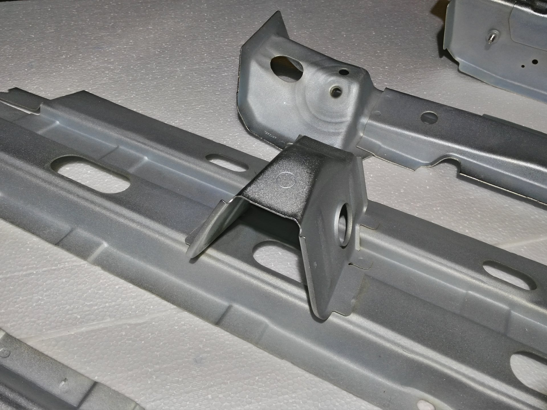

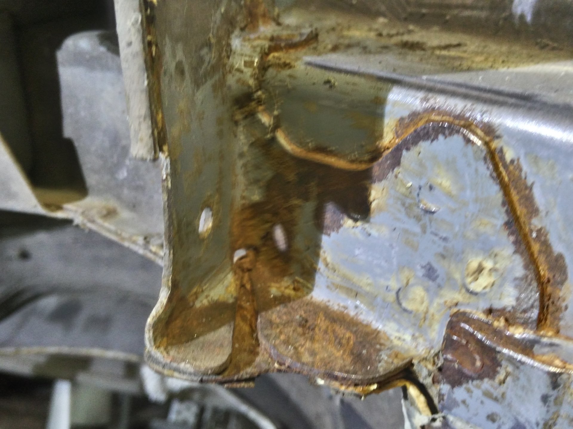

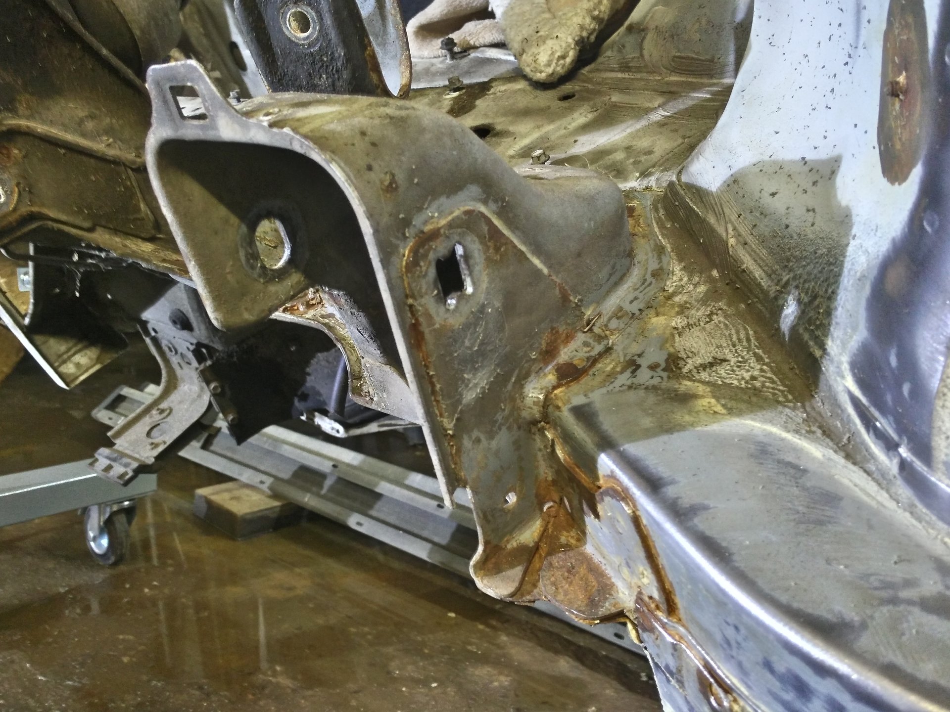

    Ладн, пока пол на оцинковке занялся я доработкой всего чего попадалось под руку.
    Про крепления передней подвески кто-то мне писал тут, и про то что с передней балкой на техосмотре заворачивают в210/в202 я был вкурсе.
    Проблемка была, хорошо что вы её подметили, но решил её немного раньше ваших постов. Вообще ваши замечания замечательные и не оторваны от реальности.

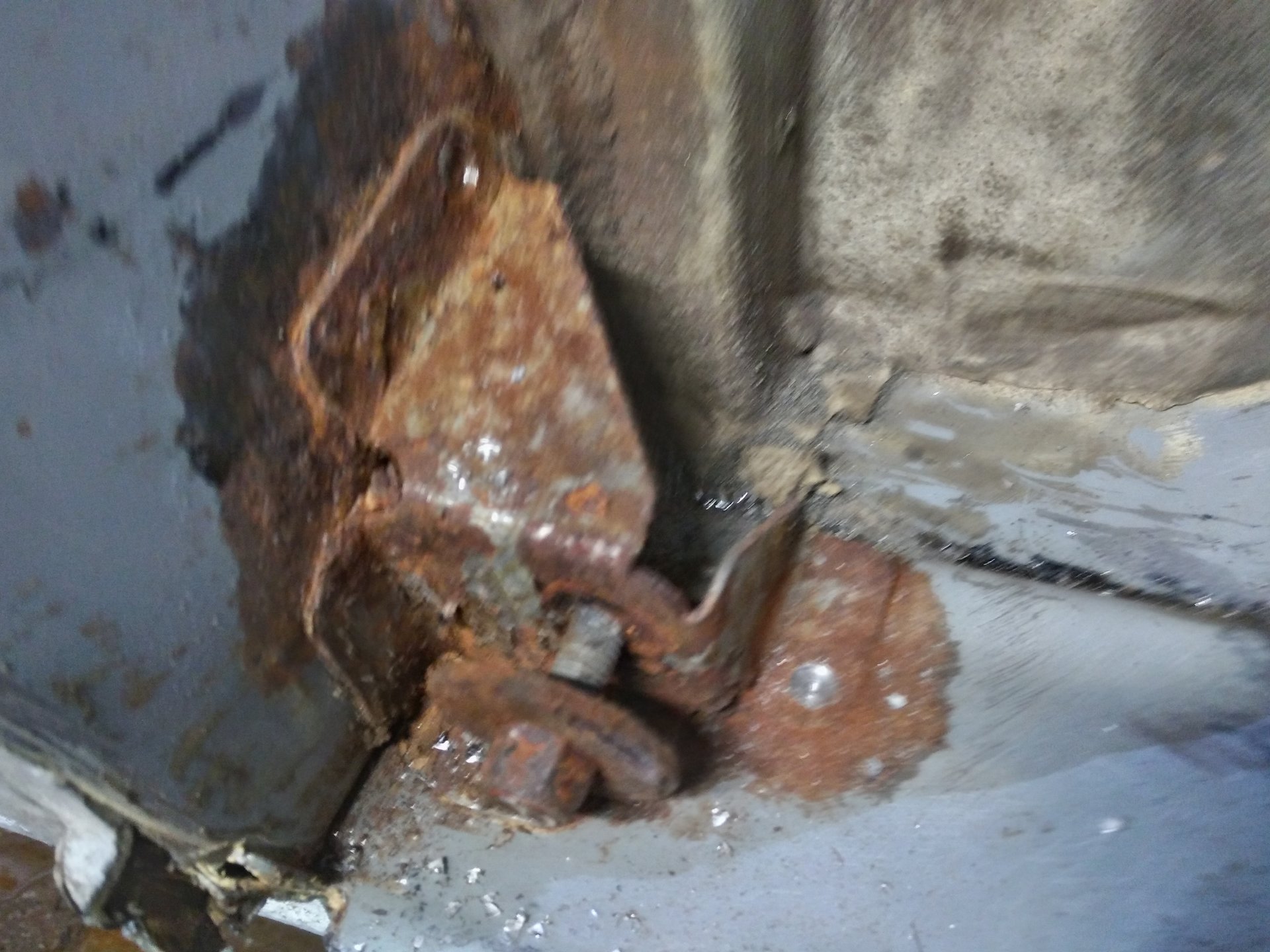

    Главная беда мерсов - отваливается чашка крепления пружины, отваливается заднее крепление рычага. С чашками пружин все отлично, они не ржавые, все держится на своих местах. Но мне сразу не понравился этот момент ->
    Появилась трещина, видно на первой фотографии. Впринципе машина еще бы проездила еще много лет, но так как это неправильно - решил сделать докучи.
  20. KOCMOHABT

    Все стандартно, высверлили, отпескоструили, сделали апгрейд, оцинковали загрунтовали и приварили обратно.
    Вышло очень даже ничего, думаю не отвалится на каком нить трекдее :) очень надеюсь. IMG_20171228_144054.jpg IMG_20171228_144047.jpg IMG_20171221_141512.jpg IMG_20180106_195234.jpg
