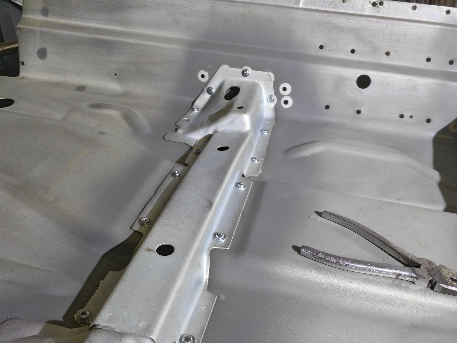

    Сборку пола начал с усилителя лонжерона. Так проще, вернее по-другому никак.
    Вообще приварить все это дело на место не так то и просто, но у меня вышло как на заводе.
    А если учитывать что это мой первый опыт сварки авто да и реставрации как таковой, я доволен на все сто.

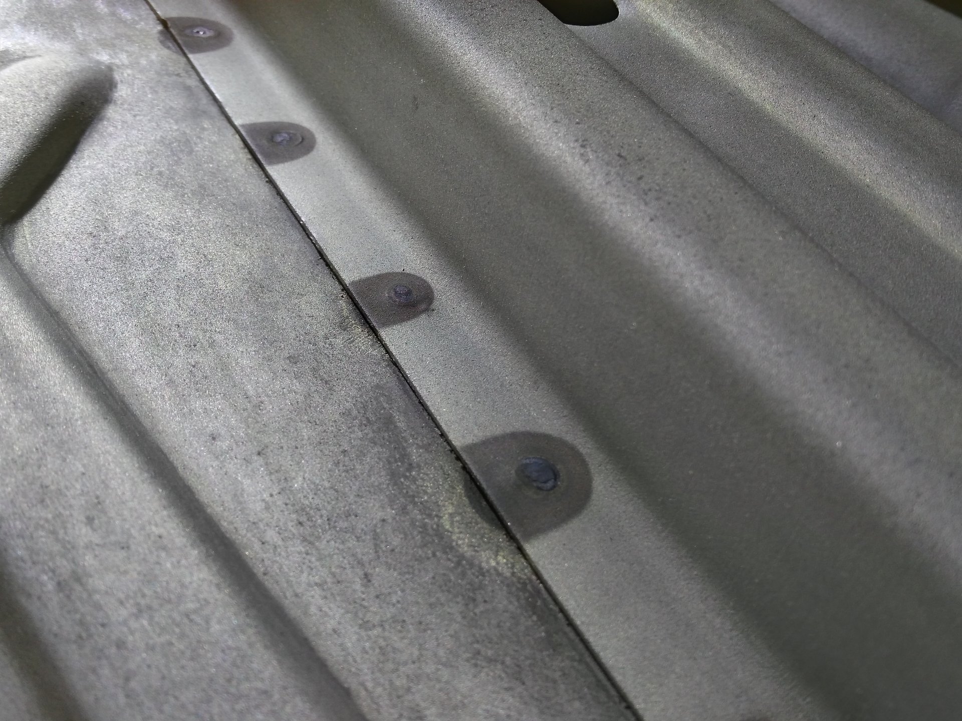

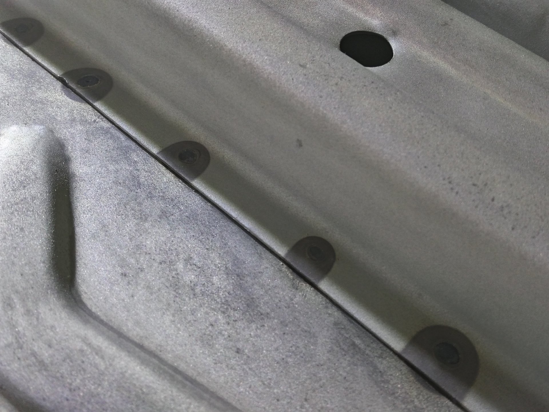

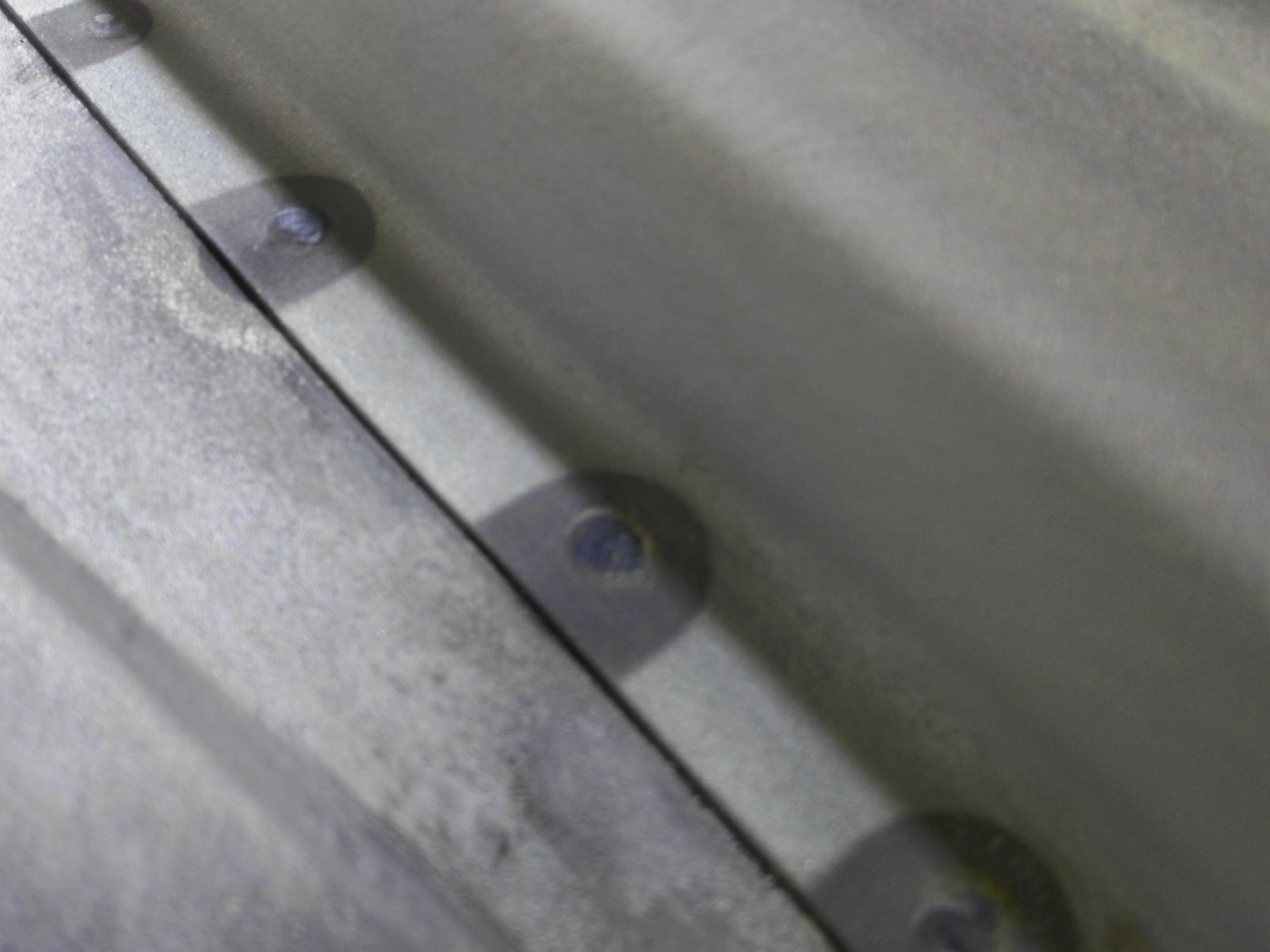

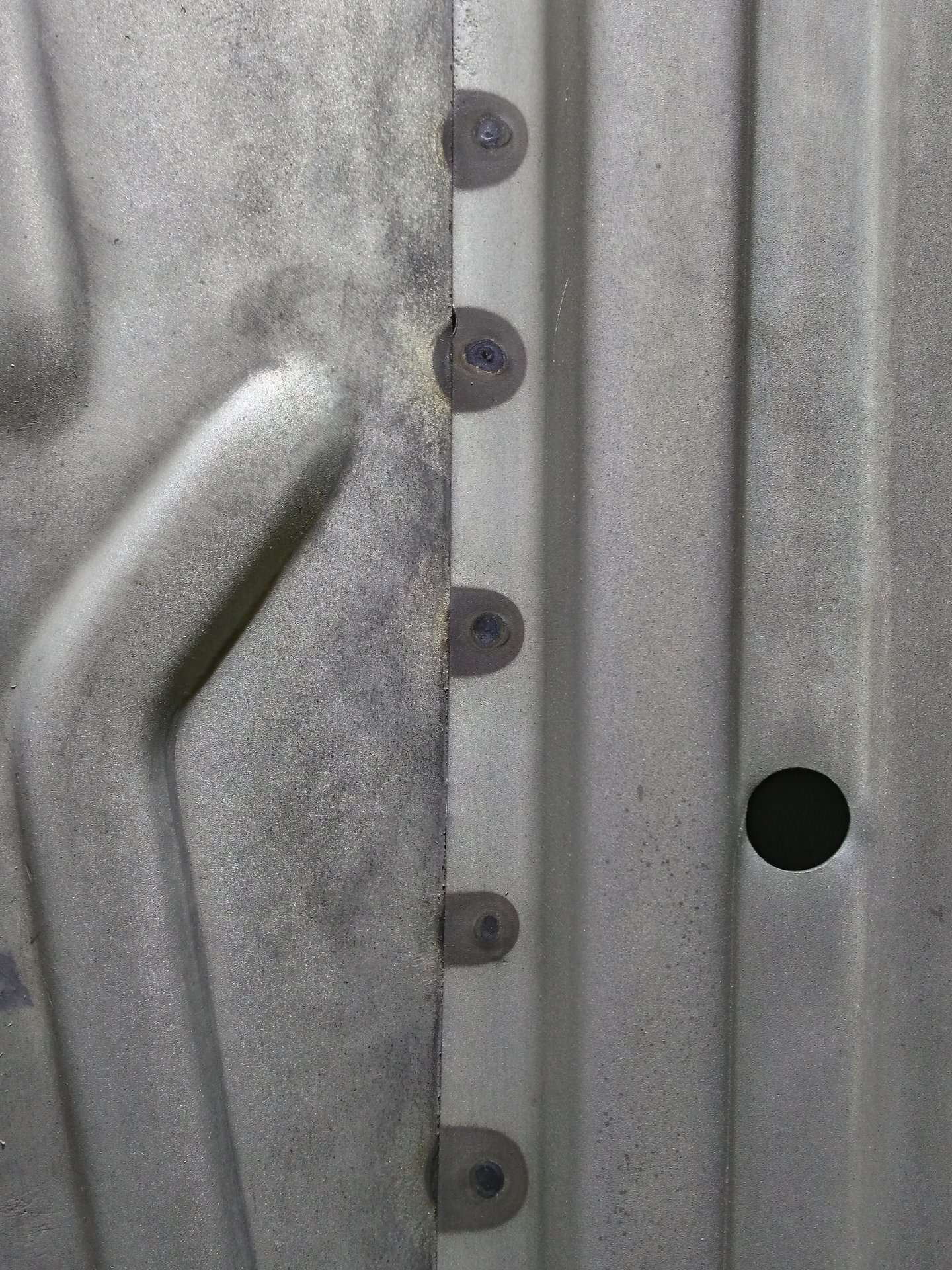

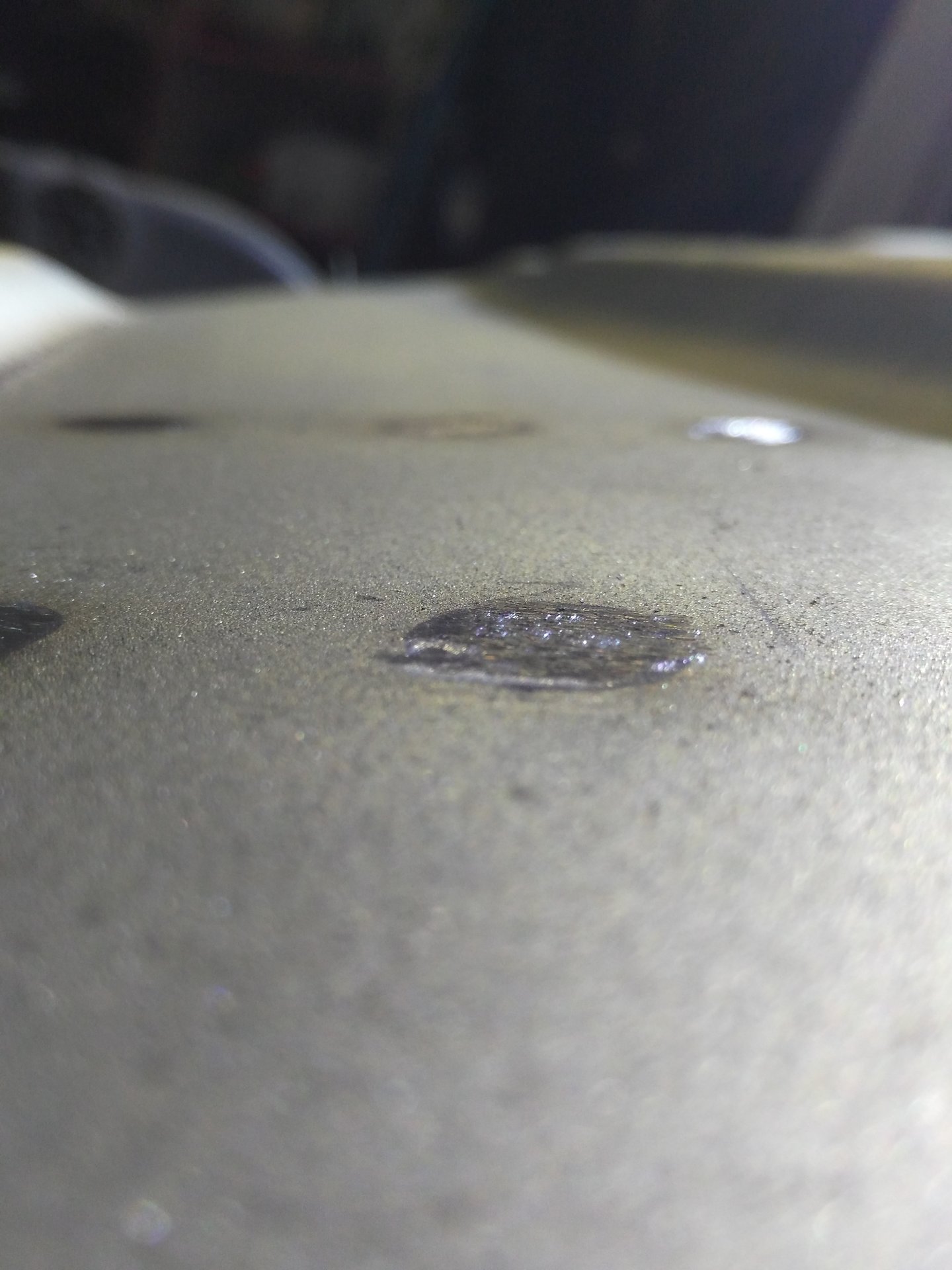

    Грун немного подгорел снаружи, внутри все ок, швы пролили дополнительно грунтом после сварки.
    Почистил грунт и получилось так -> IMG_20171229_145753.jpg IMG_20171229_145745.jpg IMG_20171229_145731.jpg
    iks, NEC и markovkin нравится это.

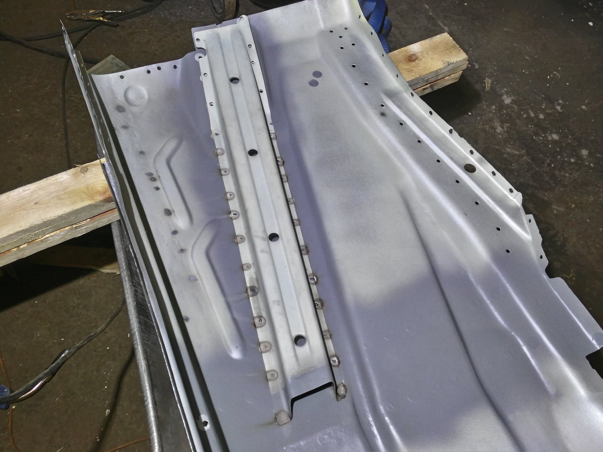

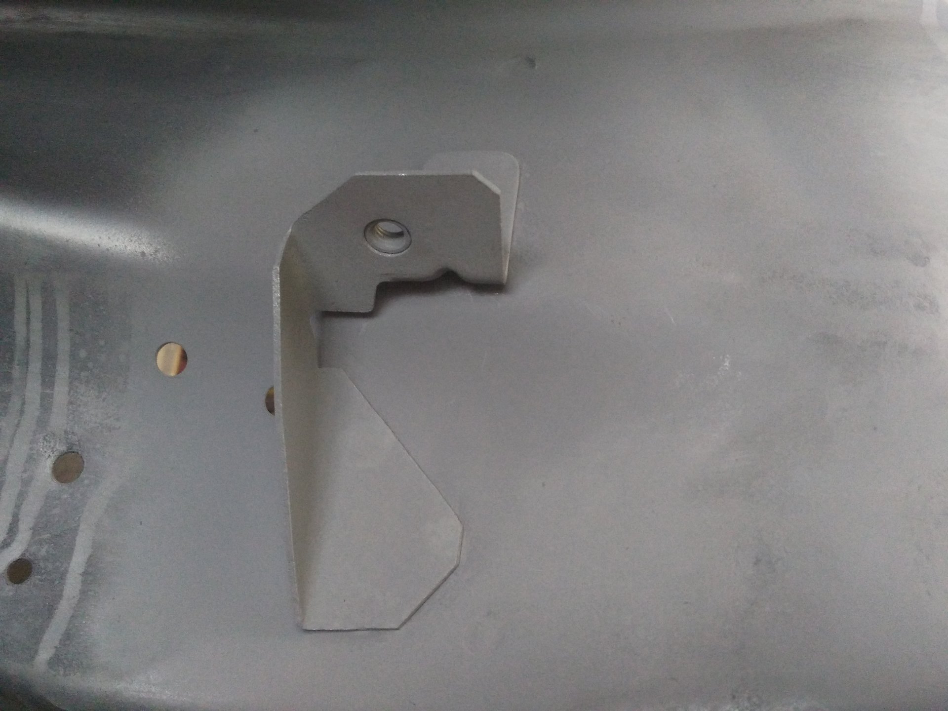

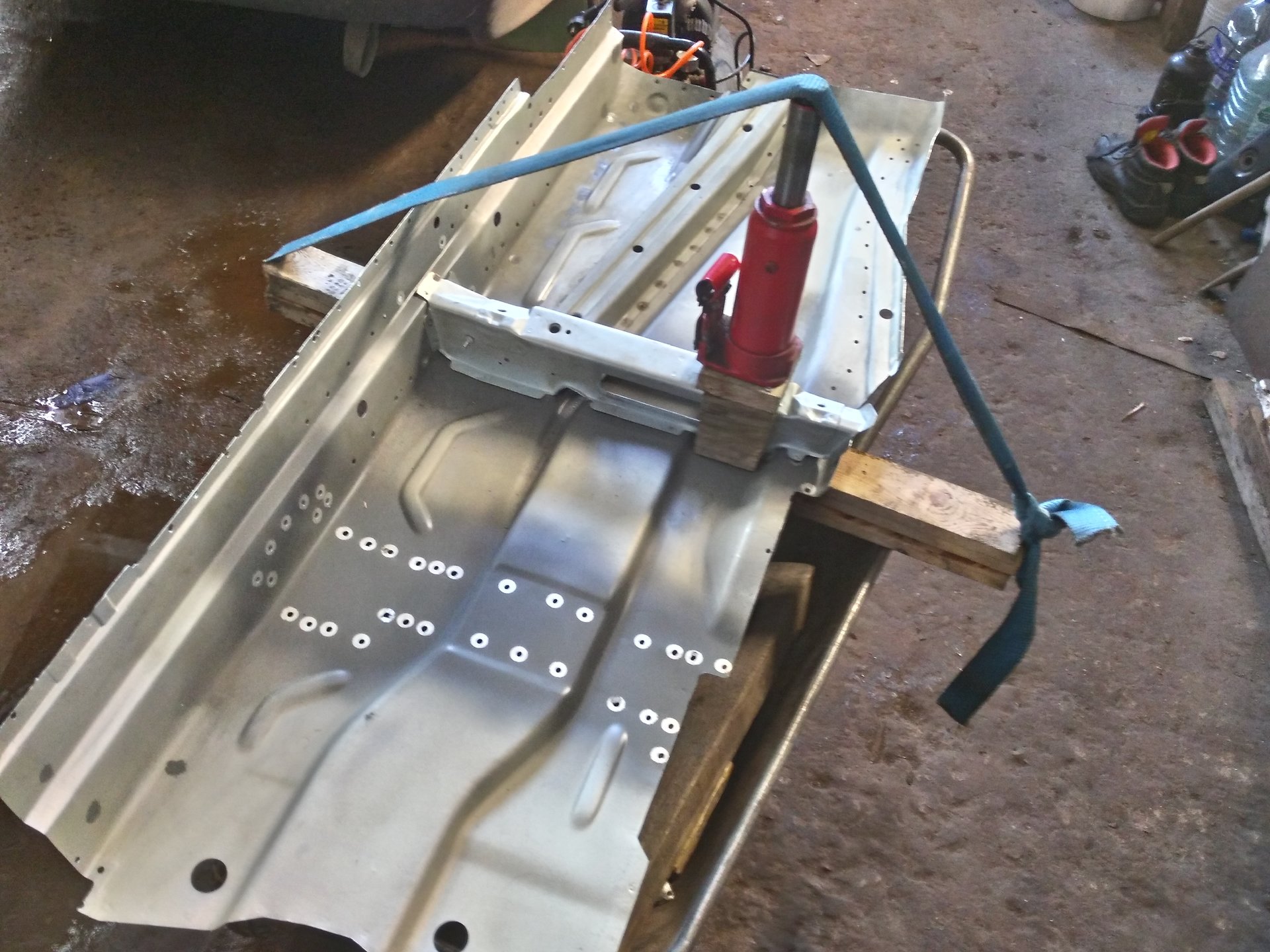

    Приварить усилитель лонжерона хоть и не простая задача но не настолько сложная как приварить все остальное :)
    Пол дня убил на позиционирование крепления сидения, 3д мать её.
    Фокус с домкратом тут не прокатил, отложил его в сторону. Занялся переваркой креплений под днищем - те которые заранее отпескоструили поменял гайки и оцинковал.

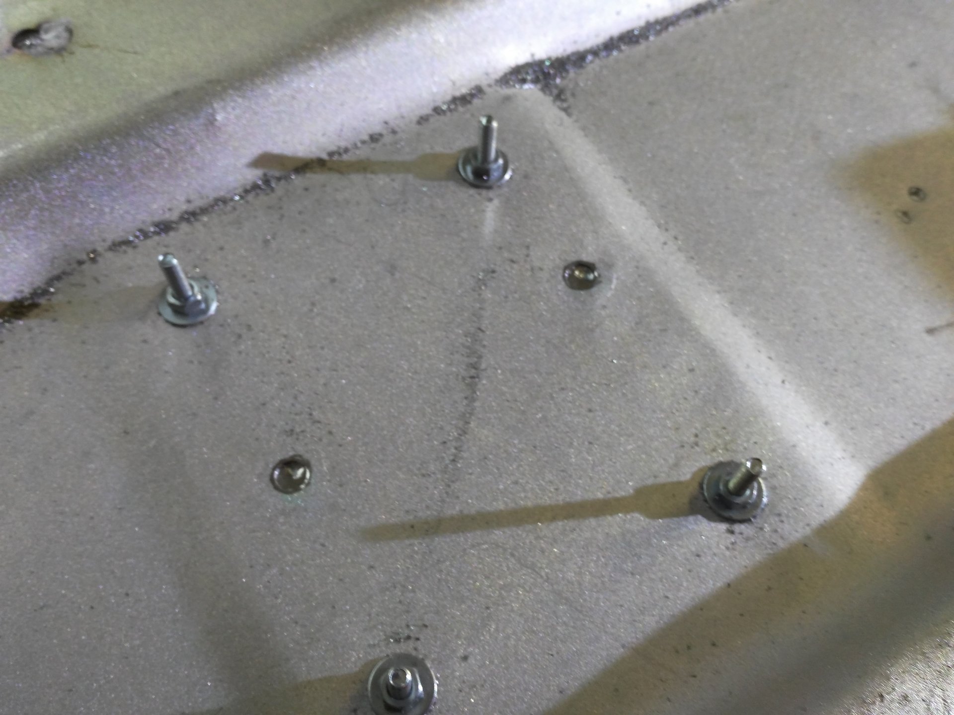

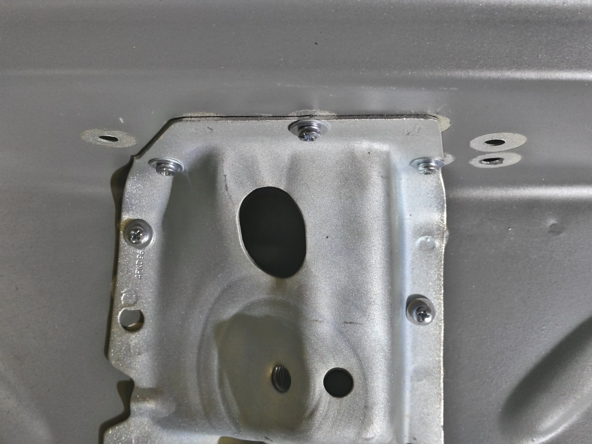

    Вернувшись поздно вечером домой вспомнил, что у меня есть один товарищ.
    Товарищ не богат и человек хороший, любит повозиться со своим жигулем. Так вот, я ему рассказывал что реставрирую мерс и что приходится заниматься сваркой, он по-хорошему позавидовал говорит что жигуль тоже латает сам. Но так как сварки у него нет а мастера гнут баснословные деньги за ремонт - делает все сам :) собирает жигуль на винтиках - прикручивает заплатки :hihihi Поржали мы с ним от этого прихода, но меня вечером осенило. Женя! мы мерс собираем по твоей технологии!
    Я до 4х утра не мог заснуть, хотелось вернуться в гараж и все привинтить приварить! 100%технология, стопудово лучше всяких кондукторов и тем более домкратов IMG_20180110_171326.jpg IMG_20180109_164356.jpg IMG_20180109_164346.jpg IMG_20180110_171409.jpg IMG_20180109_164243.jpg
  9. Felix
    А зачем крутить? Поставил бы на заклепки.
  10. KOCMOHABT
    KOCMOHABT Свой человек
    17 окт 2008
    1,387
    207
    KOCMOC

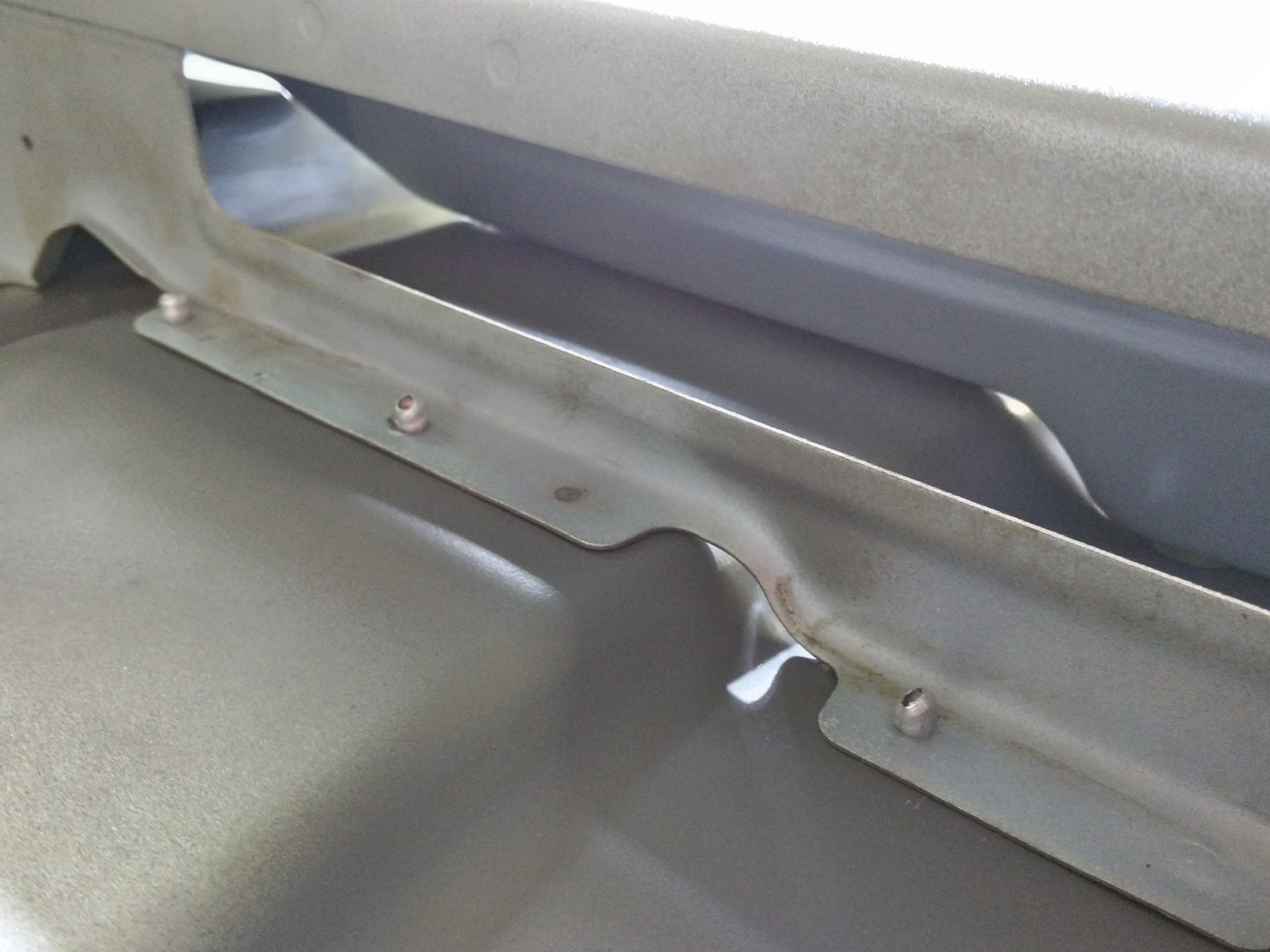

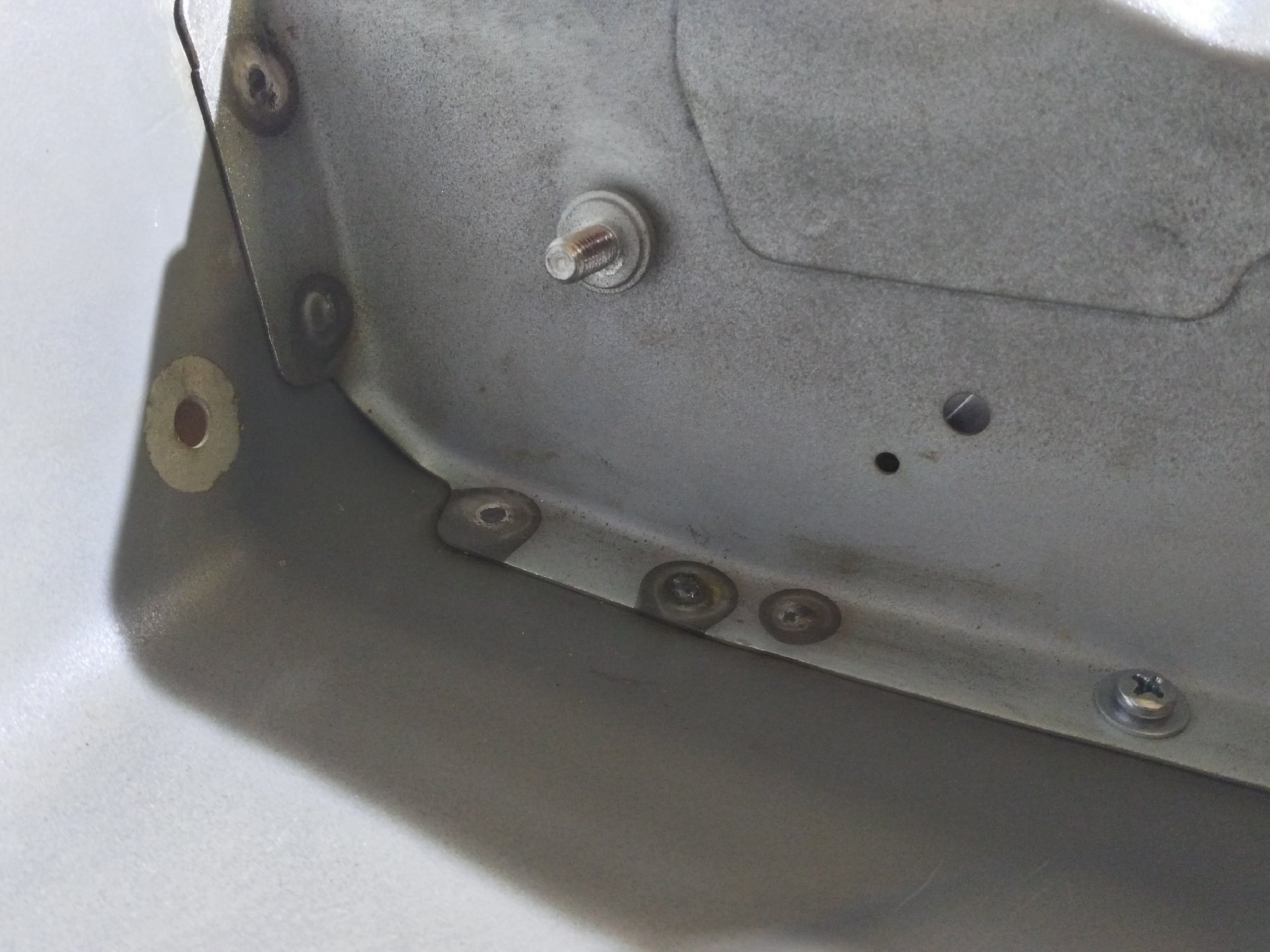

    IMG_20180108_152330.jpg Я с заклепок начал, я ими и хотел притянуть. Обламываются они быстрее чем притягивается металл. Болты рулят, проще и металл стягивается лучше чем на заводе.
  11. Felix
    Ну хер знает. Так то заклепки надежнее.
  12. KOCMOHABT
    17 окт 2008
    1,387
    207
    KOCMOC
    Да всеравно болты заменили на сварку. Болты нужны были чтобы притянуть и правильно спозиционировать эту конструкцию к полу
