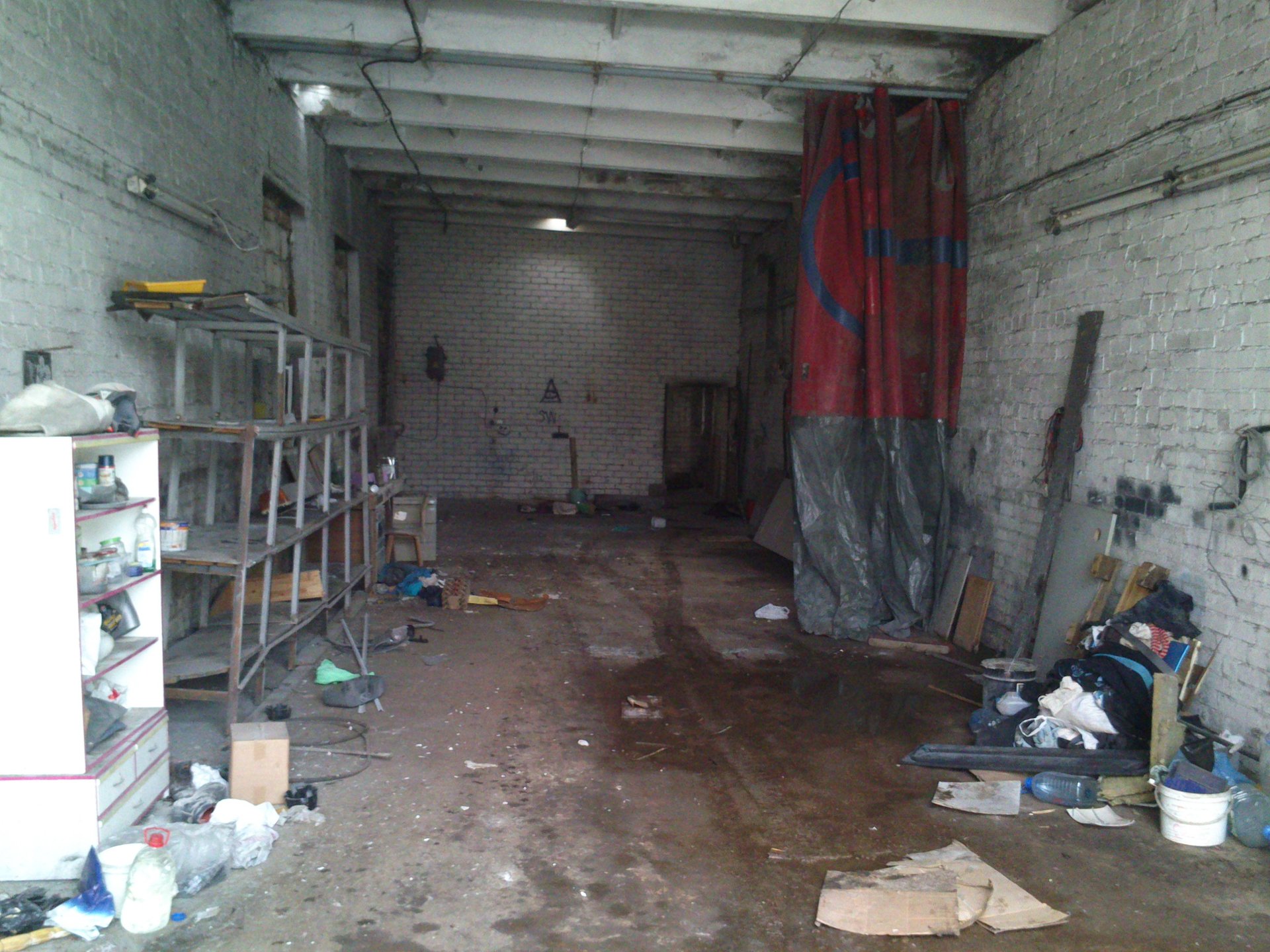

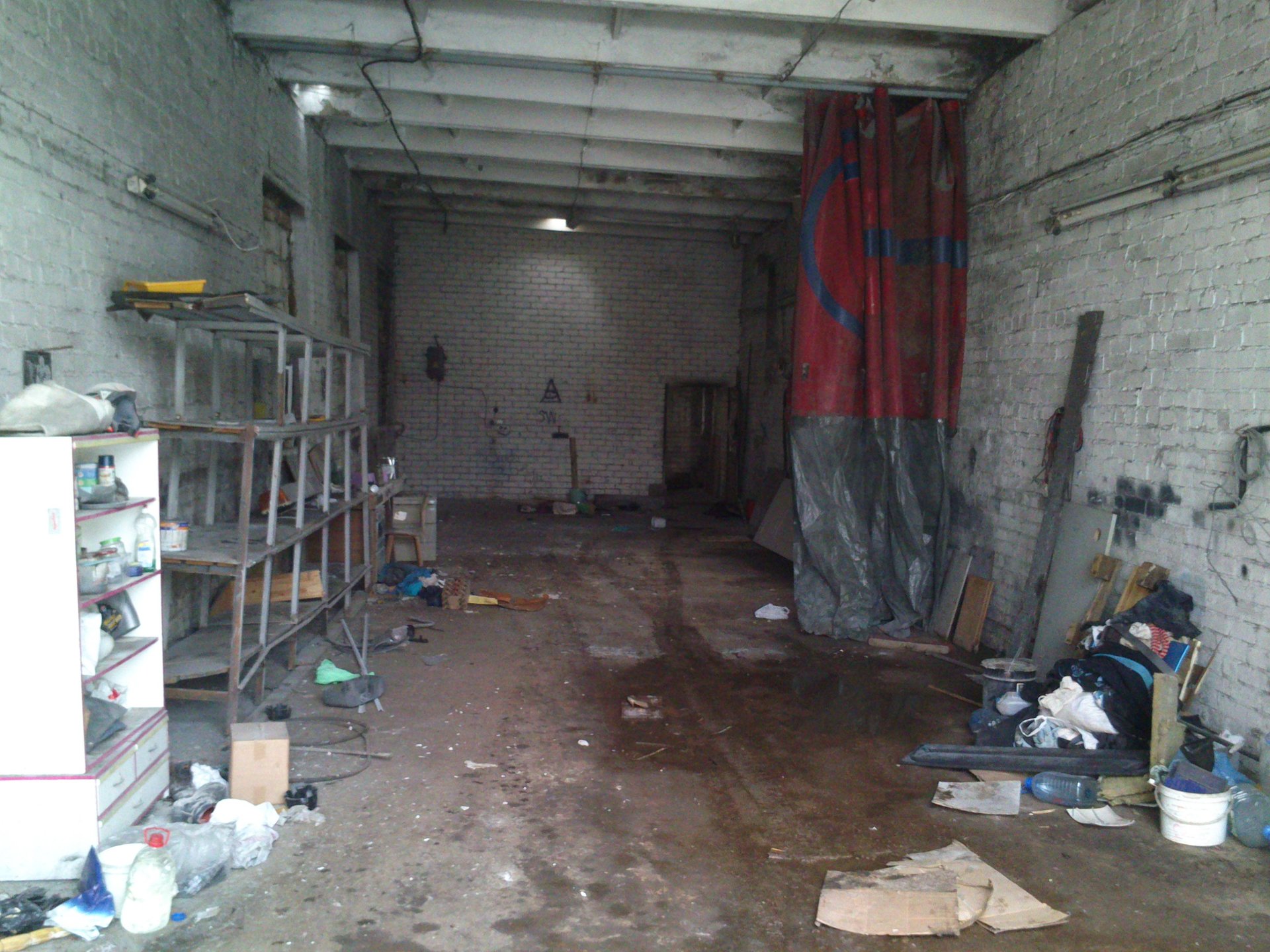

    :ivf: Гараж уже сравняли с землей, нам пришлось перехать в более цивильные условия. Это жопа с постоянными переездами, куча ненужной работы , трата времени. Но теперь пойдет быстрее. Заодно испытал опрокидыватель в полевых условиях, катится по зимним дорогам :super: можно брать :hihihi
    Докину вам вестей из старого, новое будет с опозданием по срокам мы потеряли месяц.

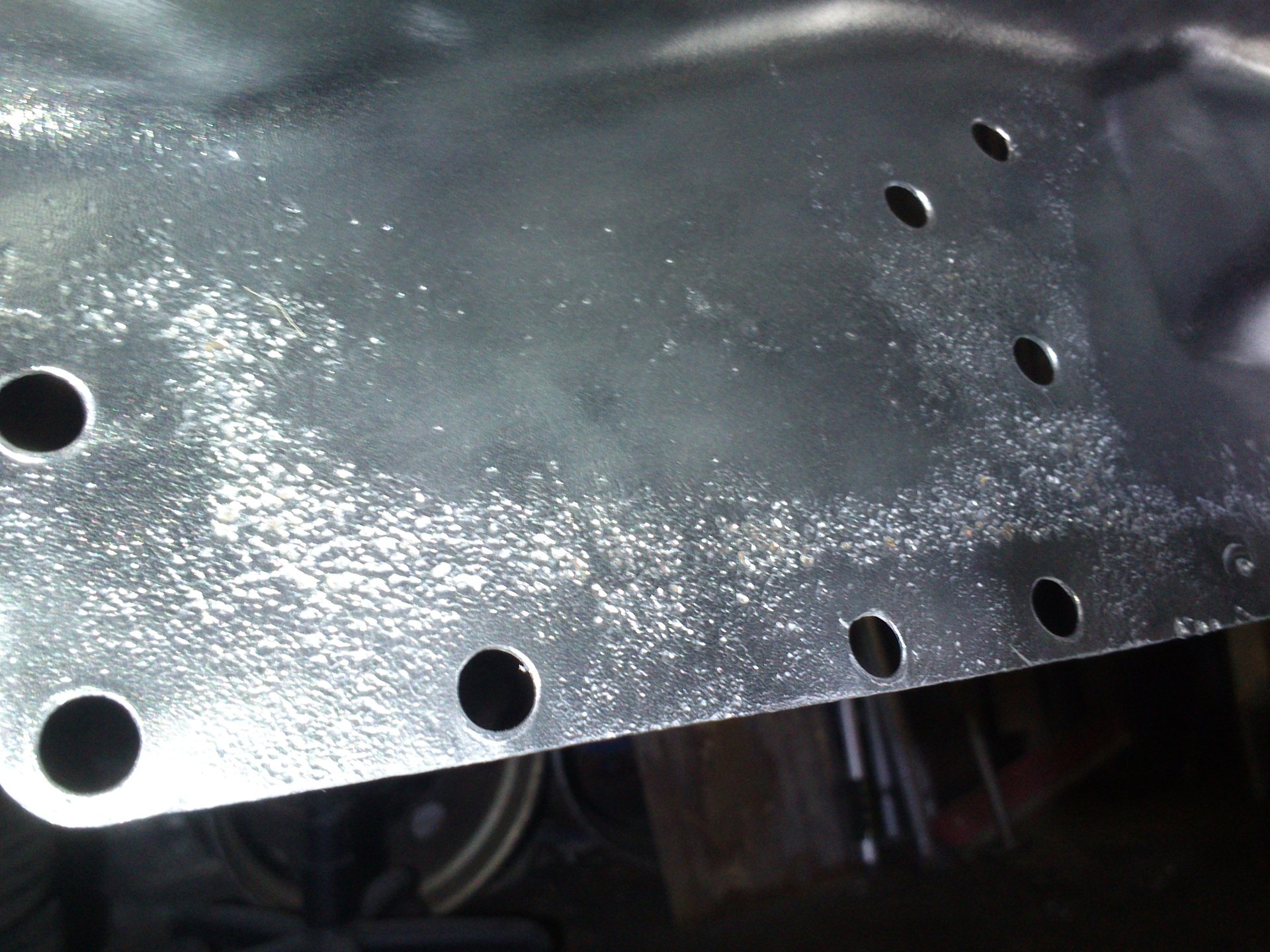

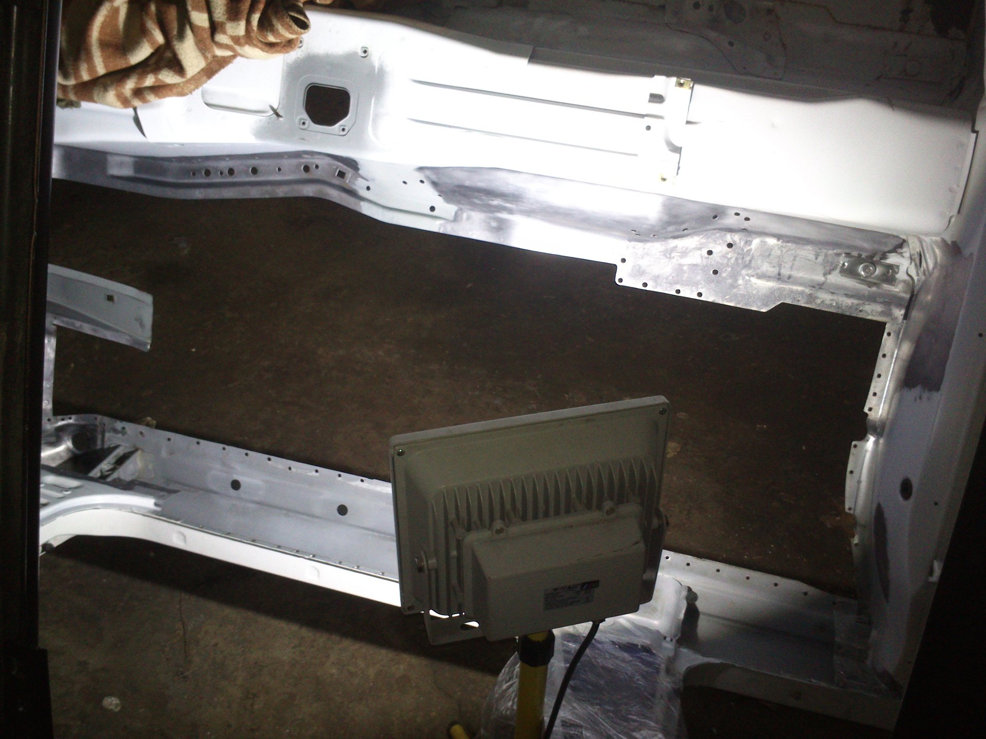

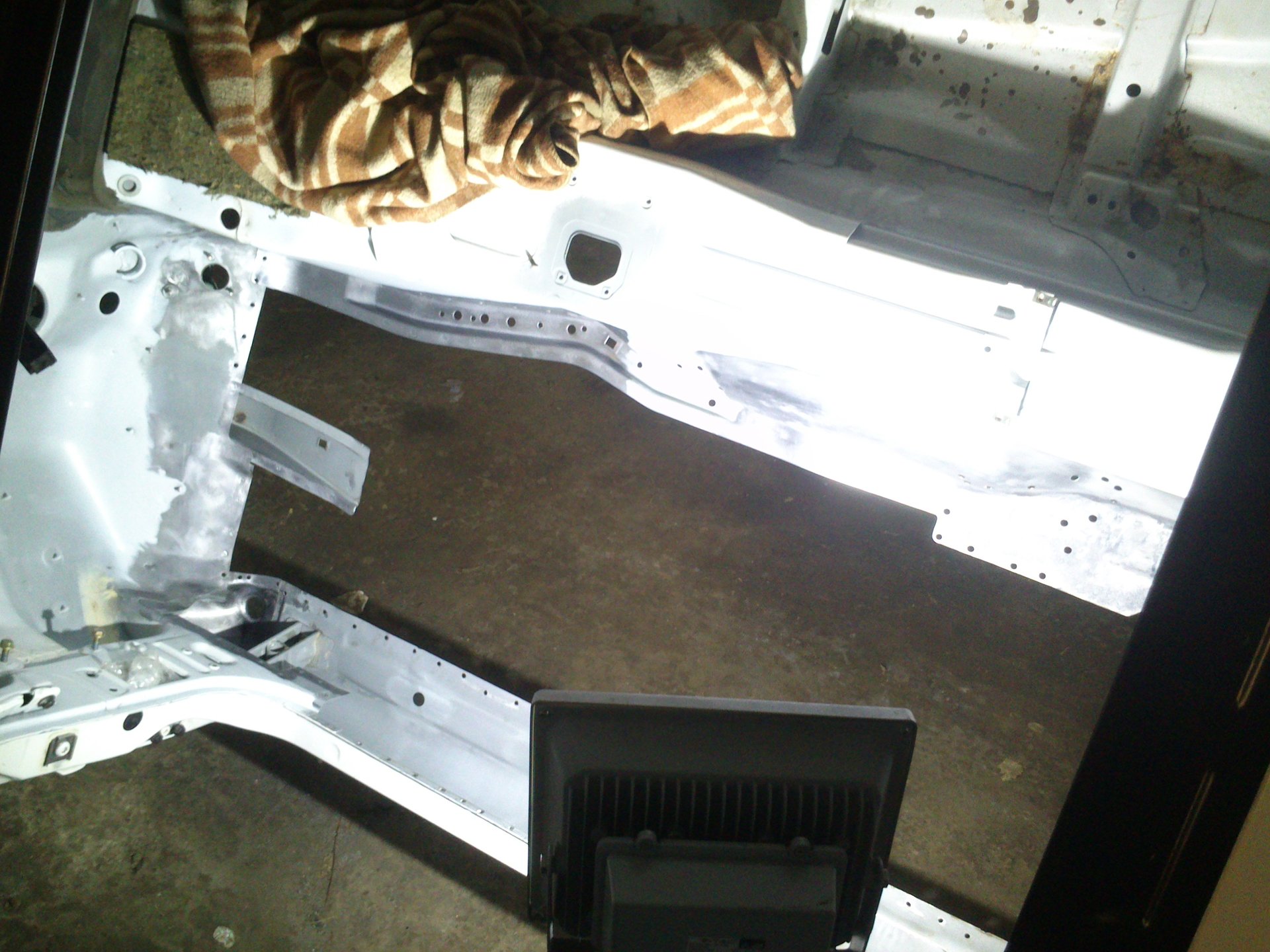

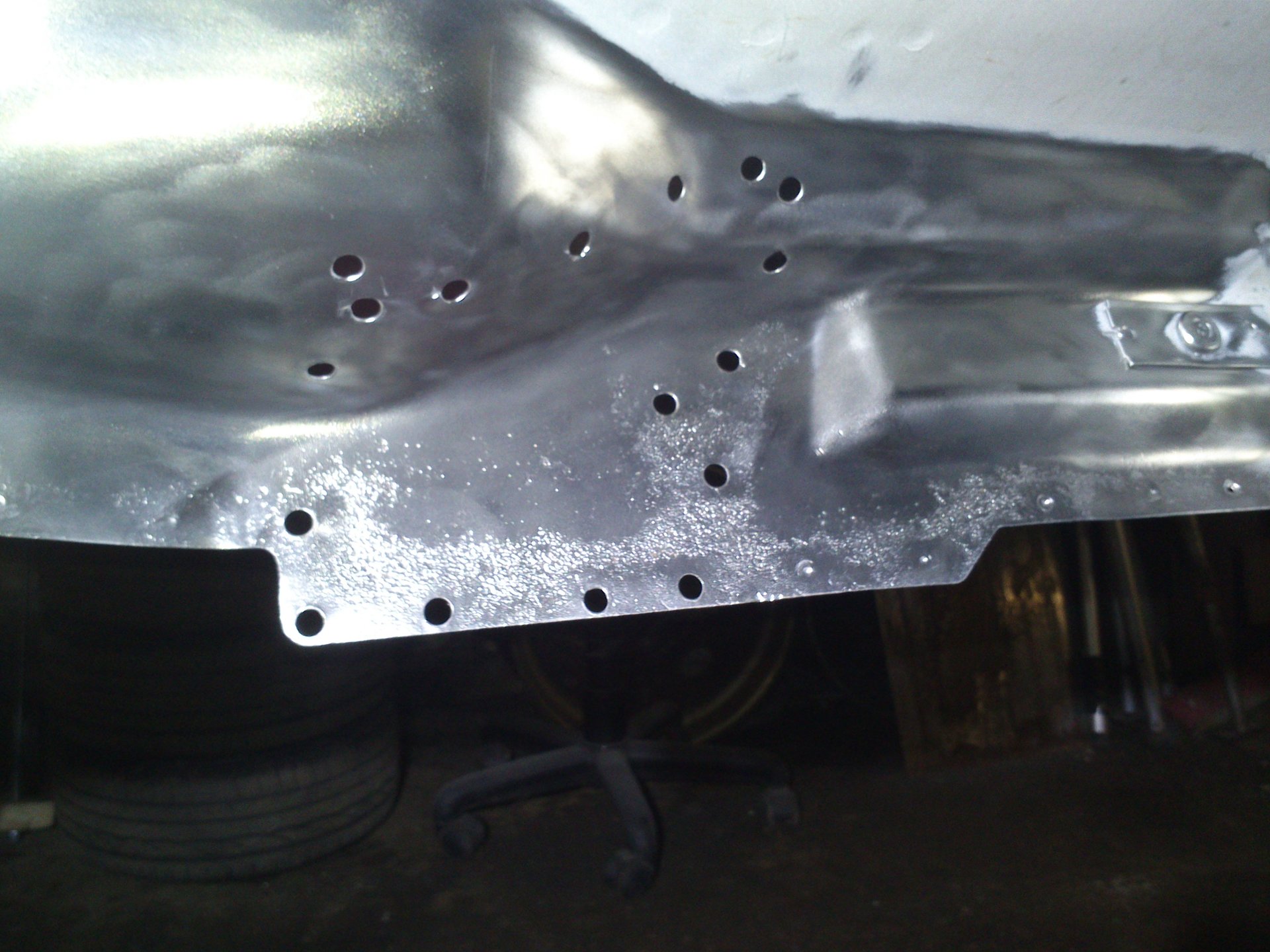

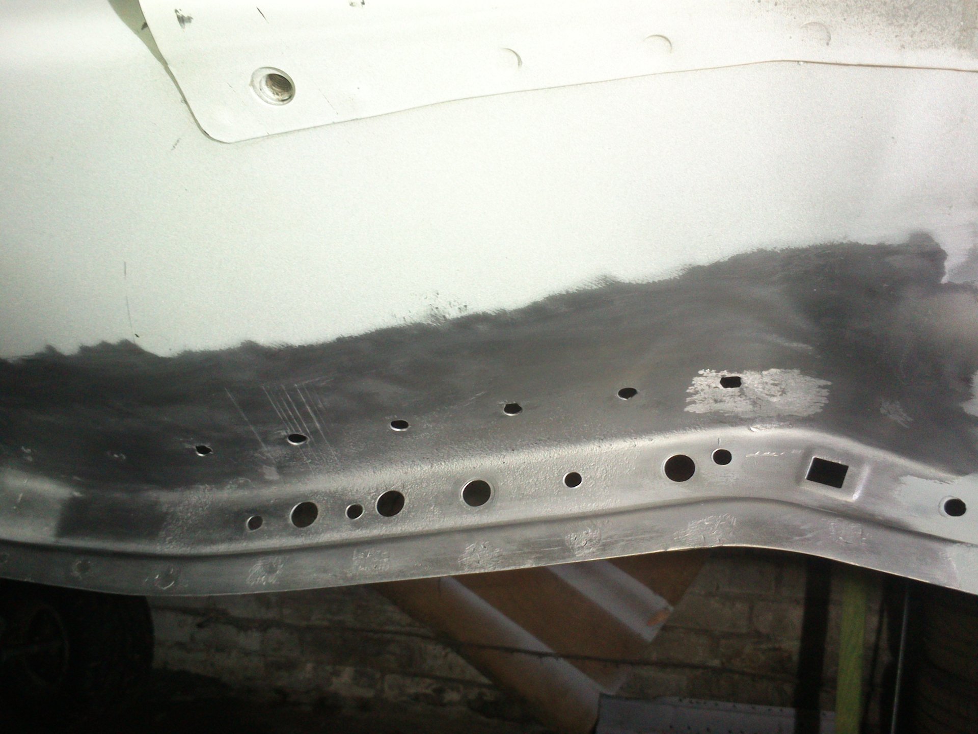

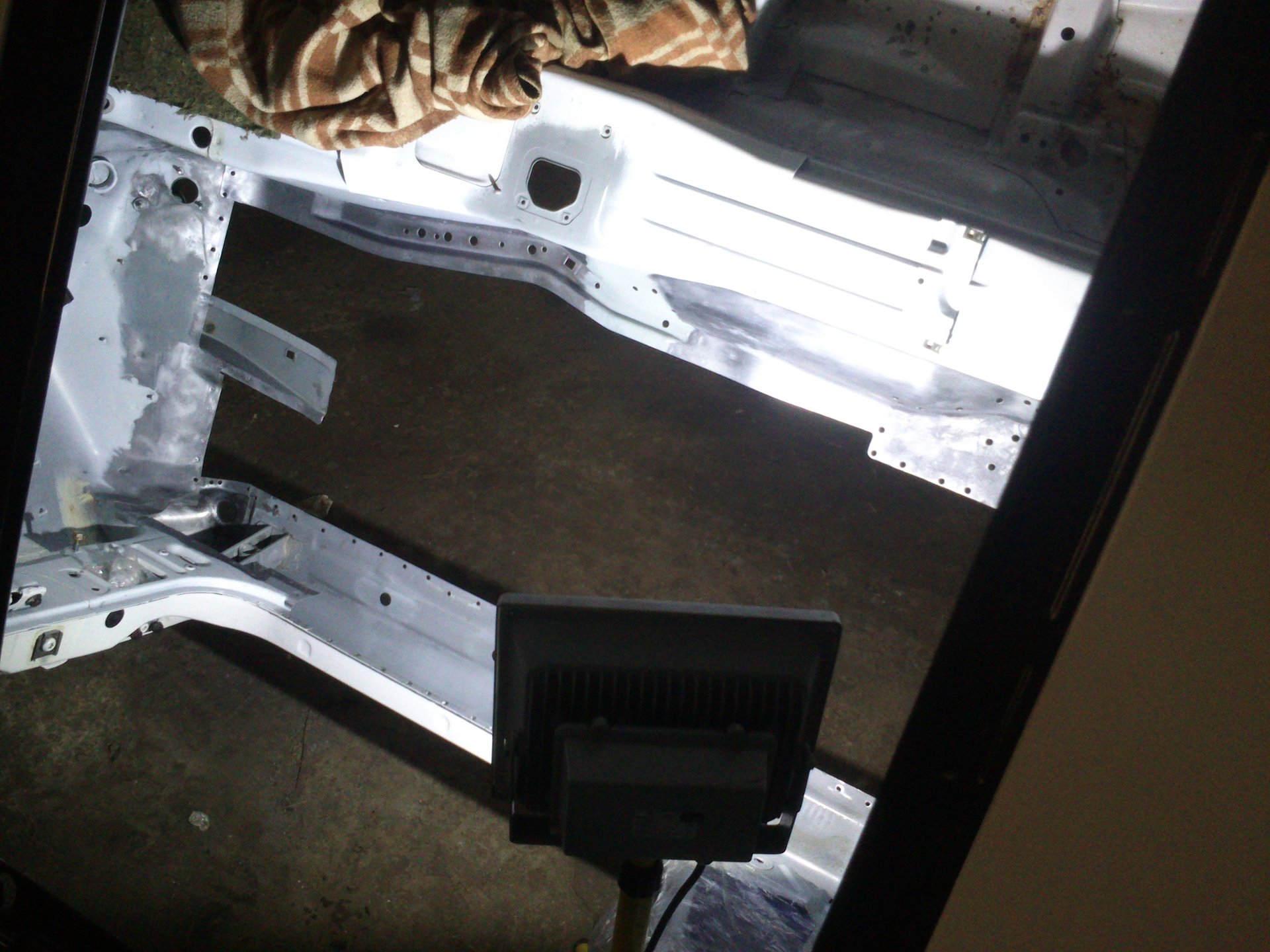

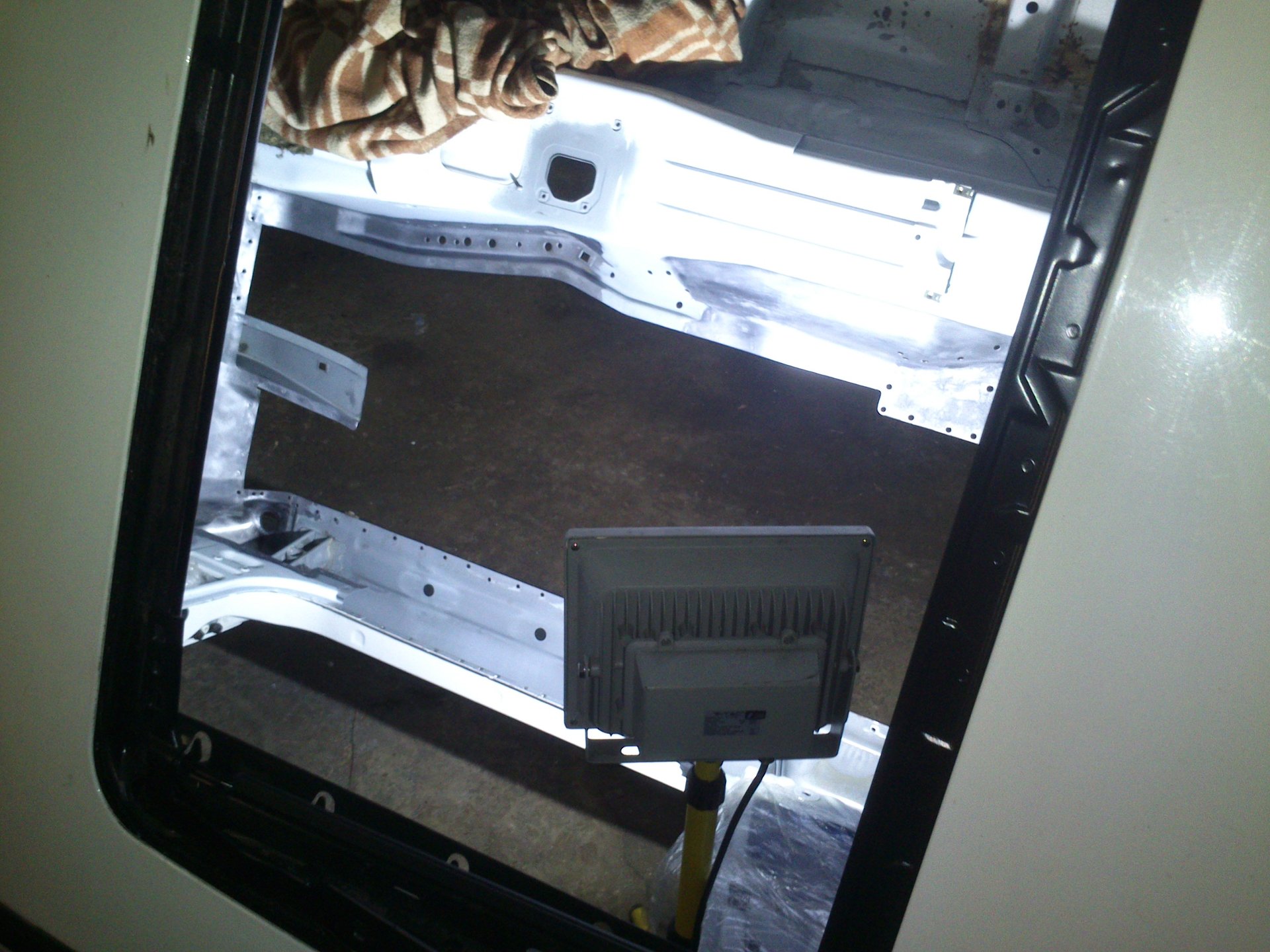

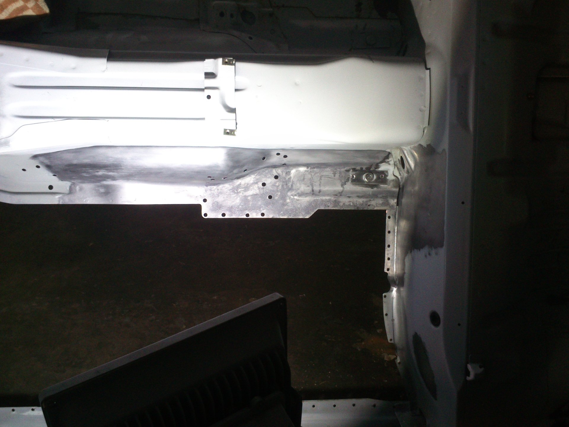

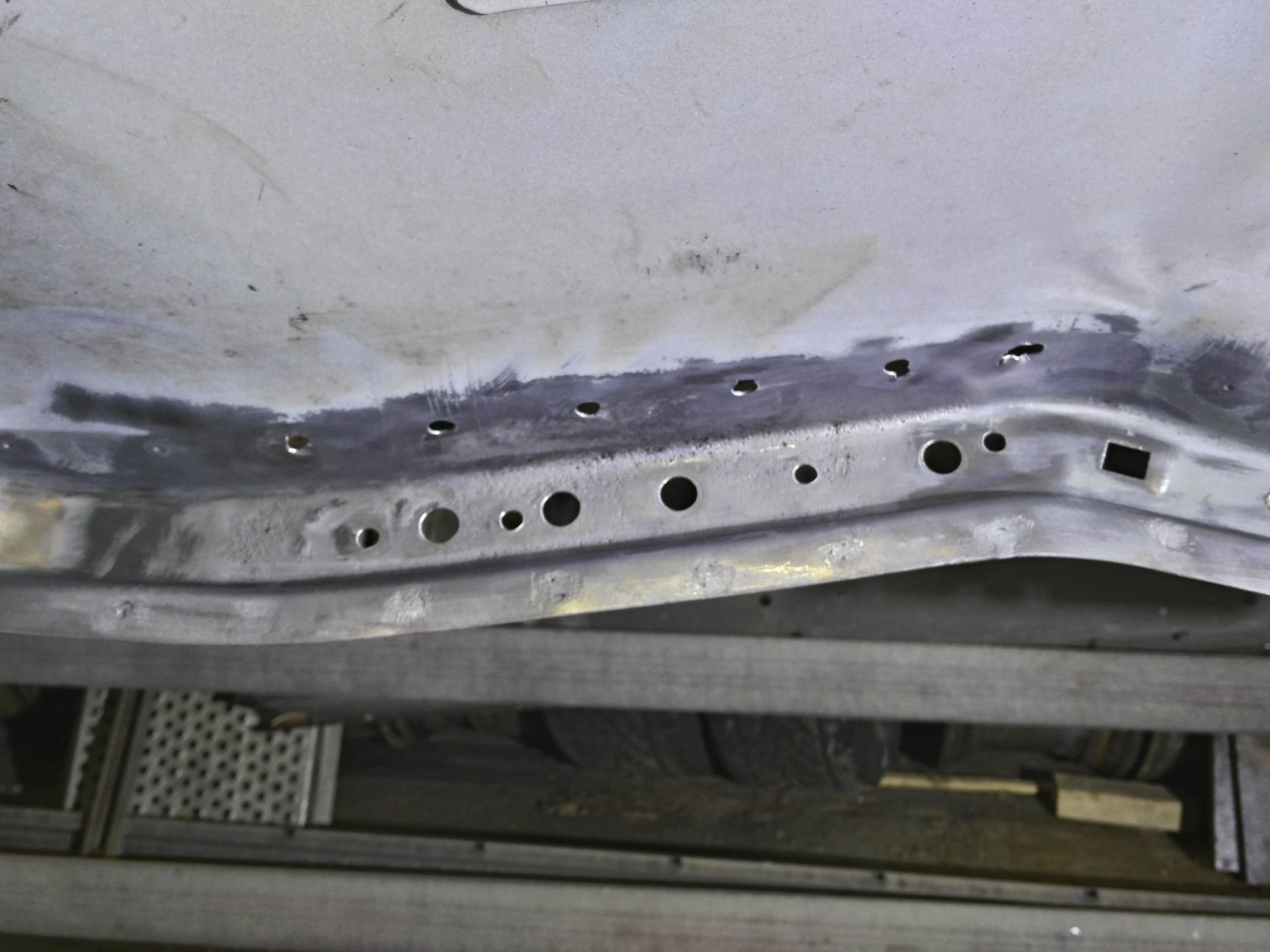

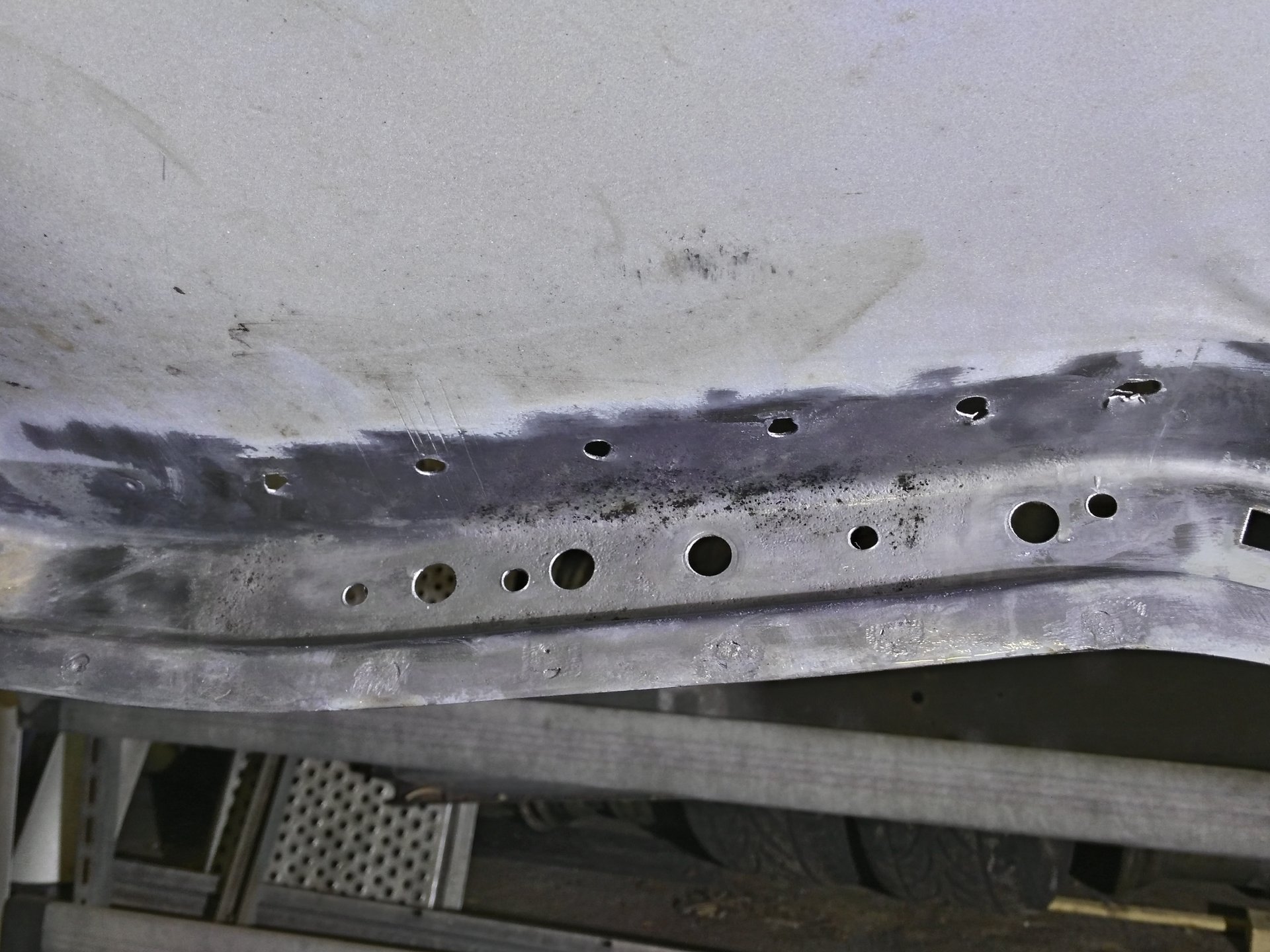

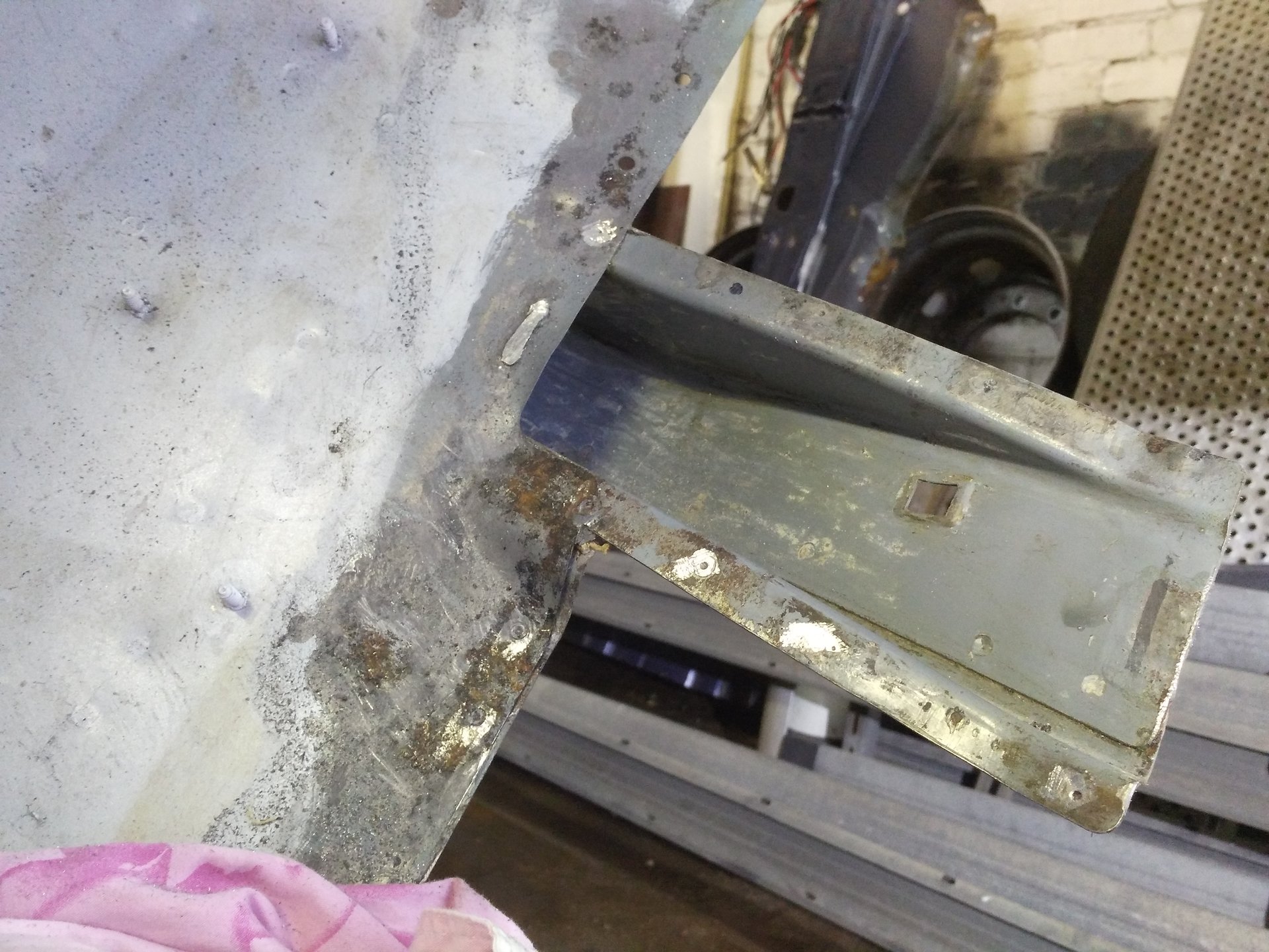

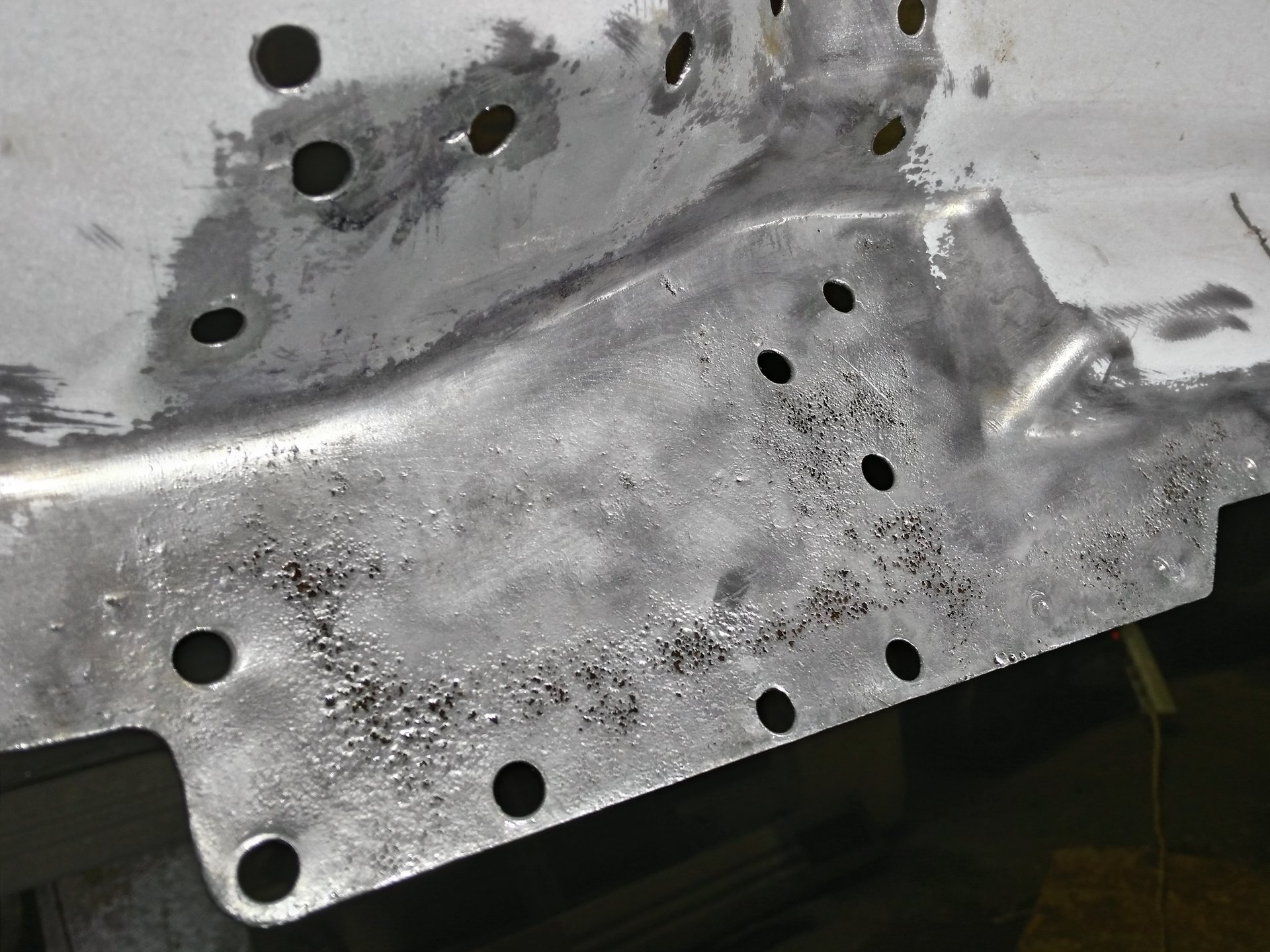

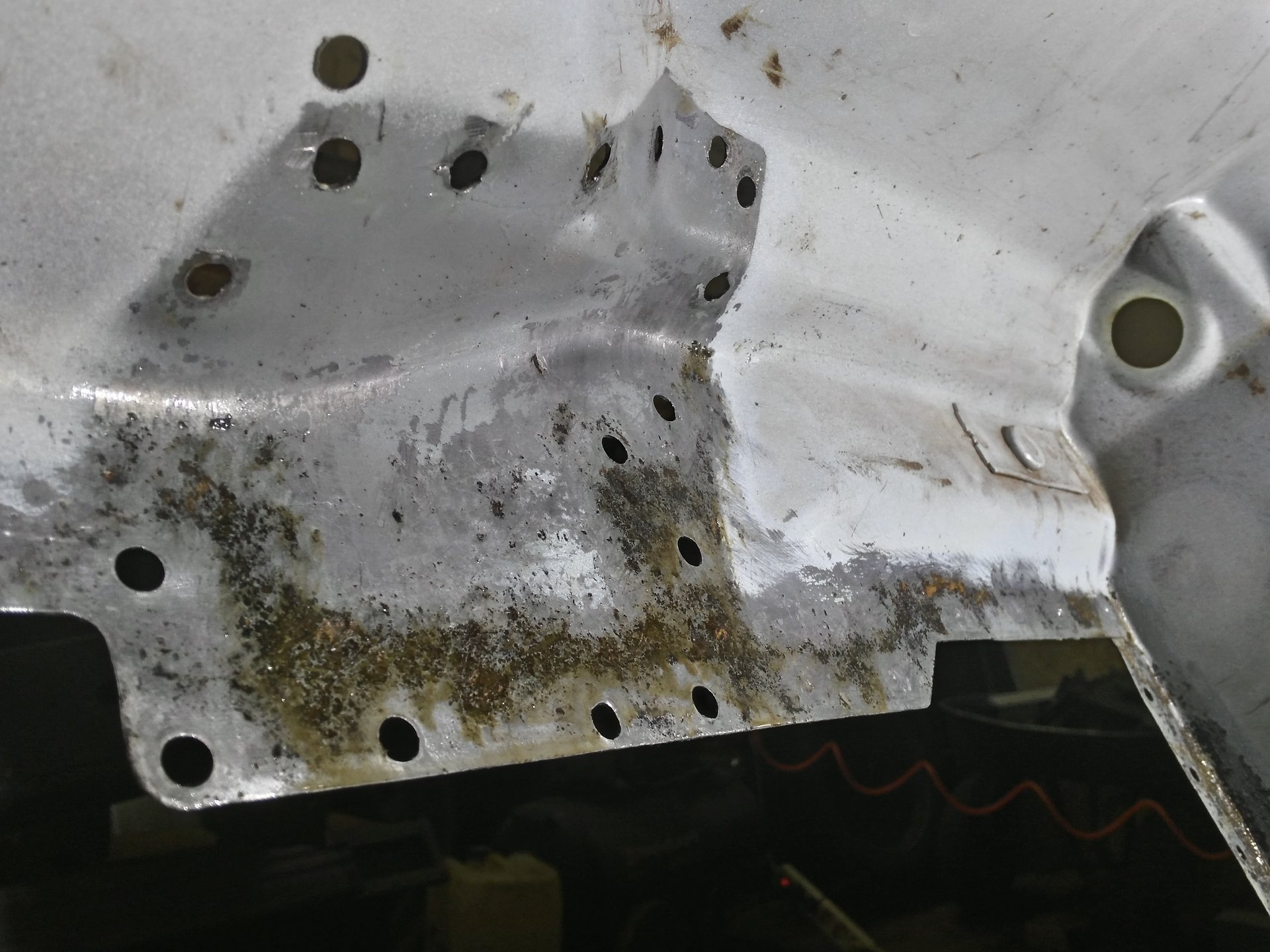

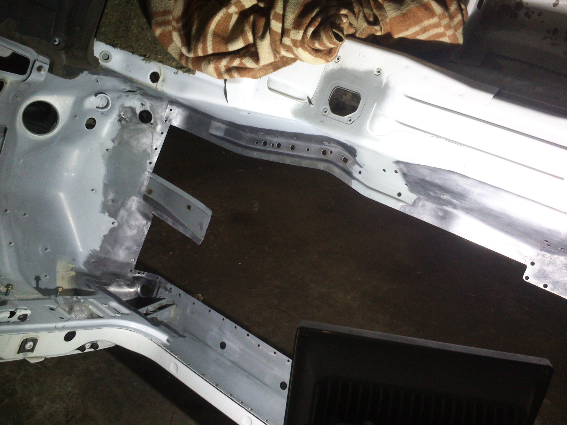

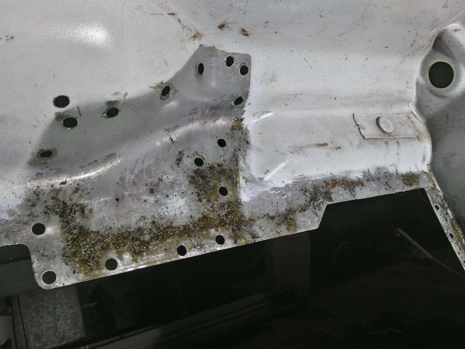

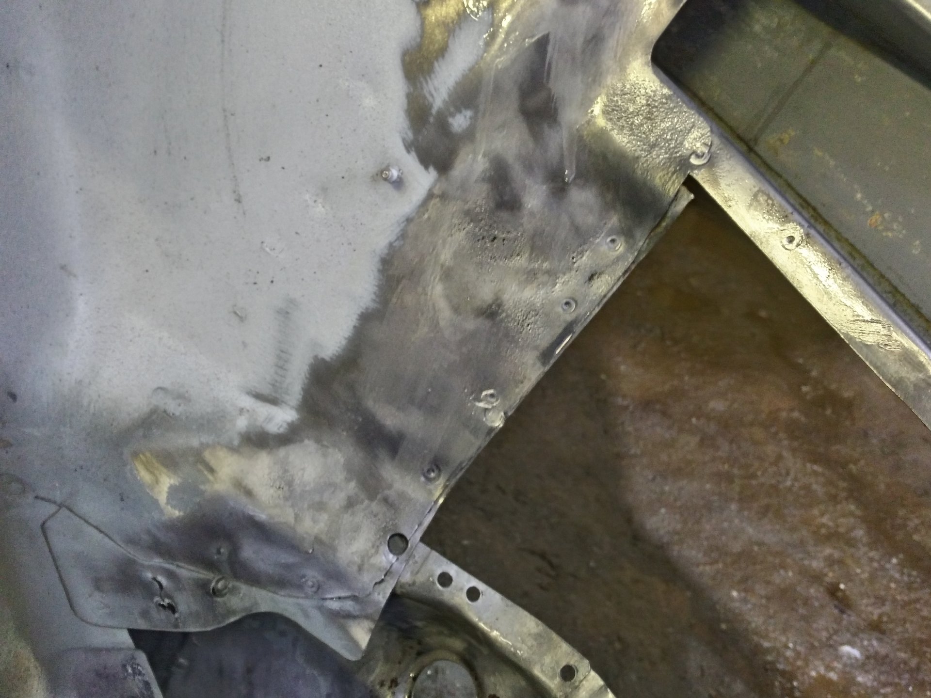

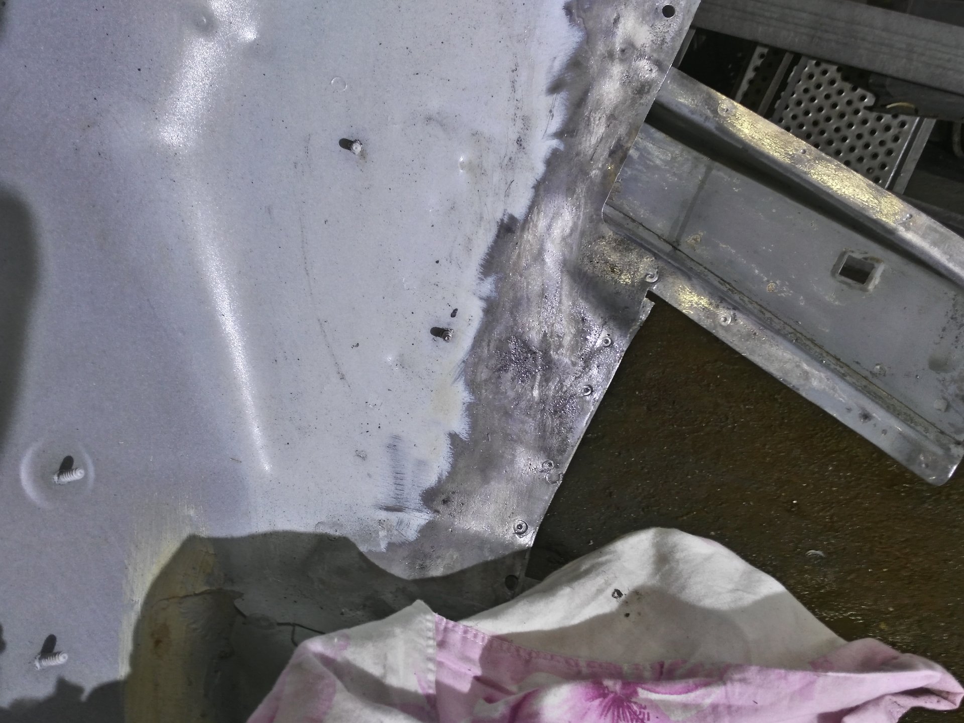

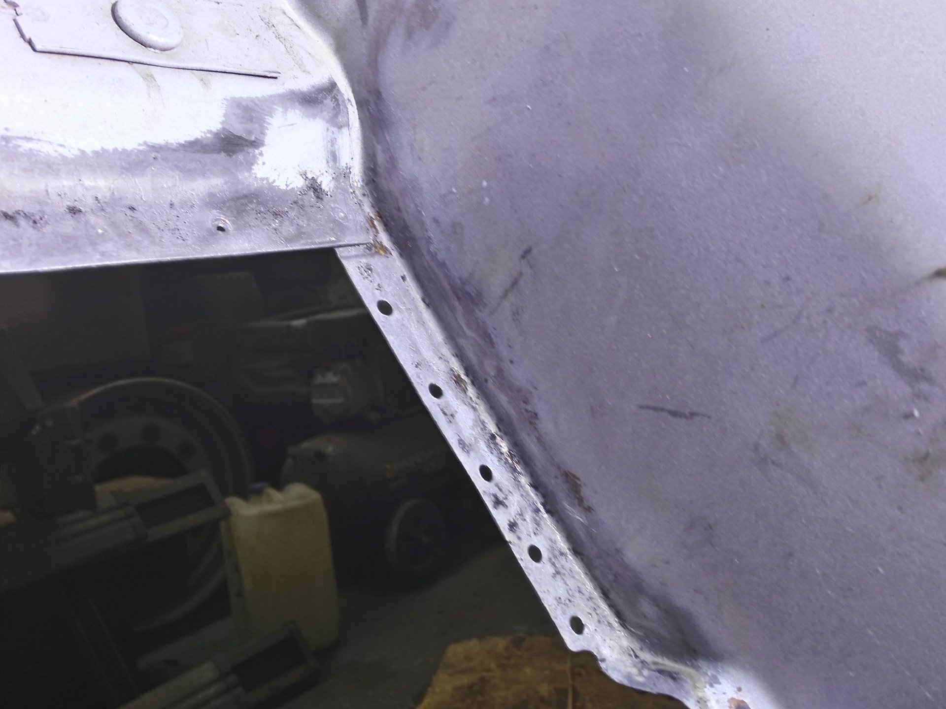

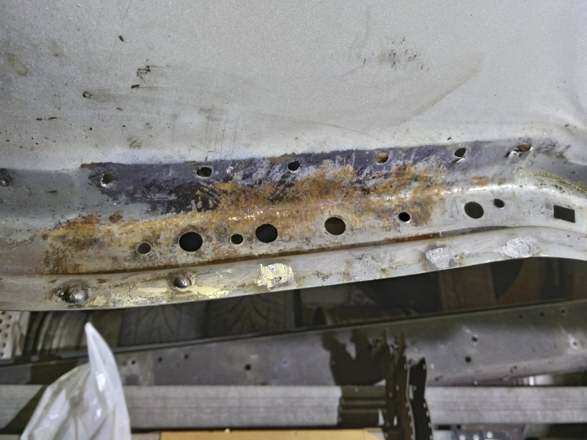

    К полу я приварил все крепления и занялся подготовкой кузова к вварке.
    Хоть кузов и был в хорошем состоянии но с ржавчинкой пришлось повоевать.
    Так как небыло желания снимать флексом, отнюдь не лишний слой металла, работал химией - долго и нудно.
    Но результат меня устраивает.
    До->
    IMG_20171128_145631.jpg IMG_20171128_145609.jpg IMG_20171128_145602.jpg IMG_20171128_145553.jpg
  7. KOCMOHABT
    KOCMOHABT Свой человек
    17 окт 2008
    1,387
    207
    KOCMOC

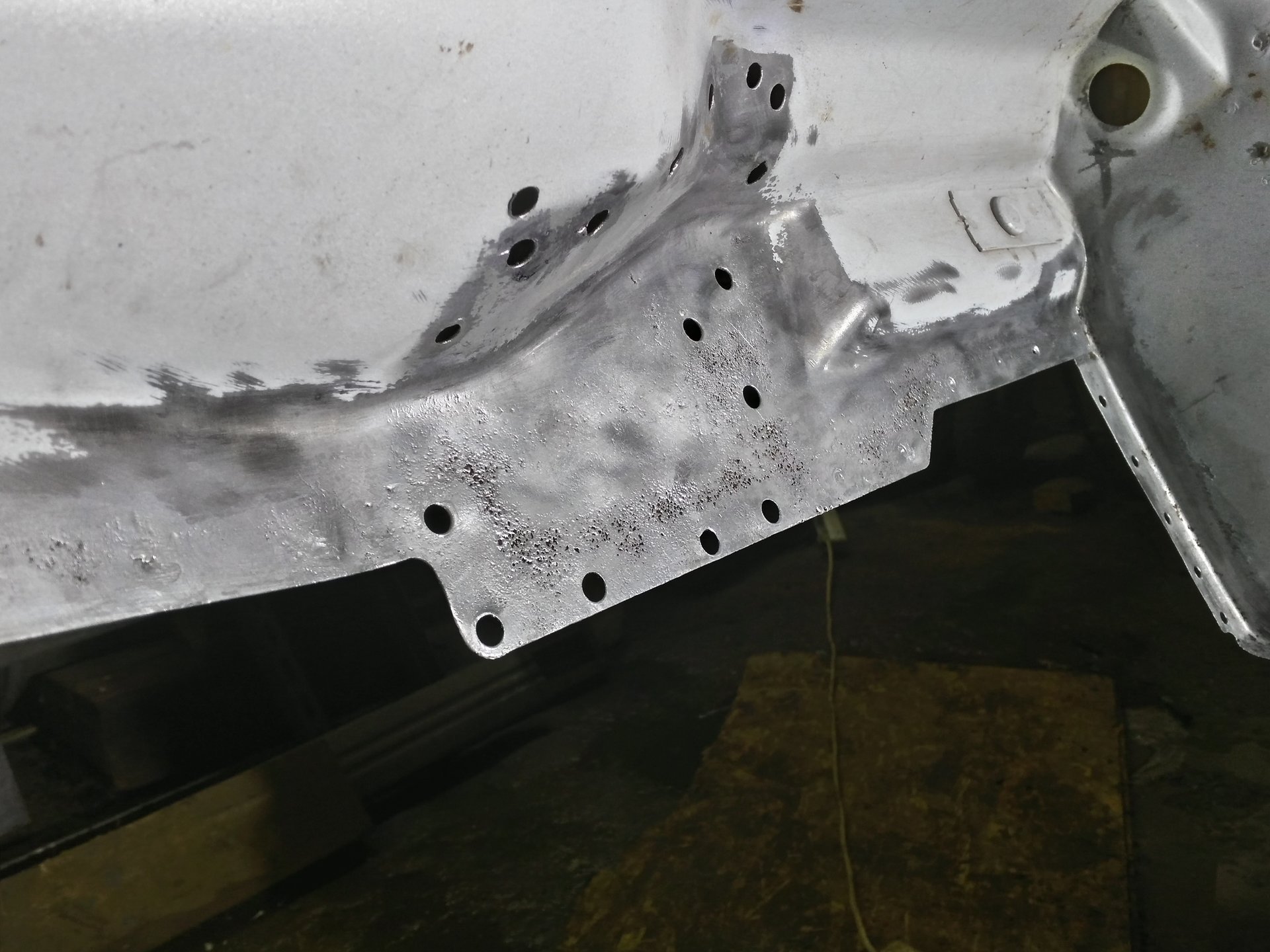

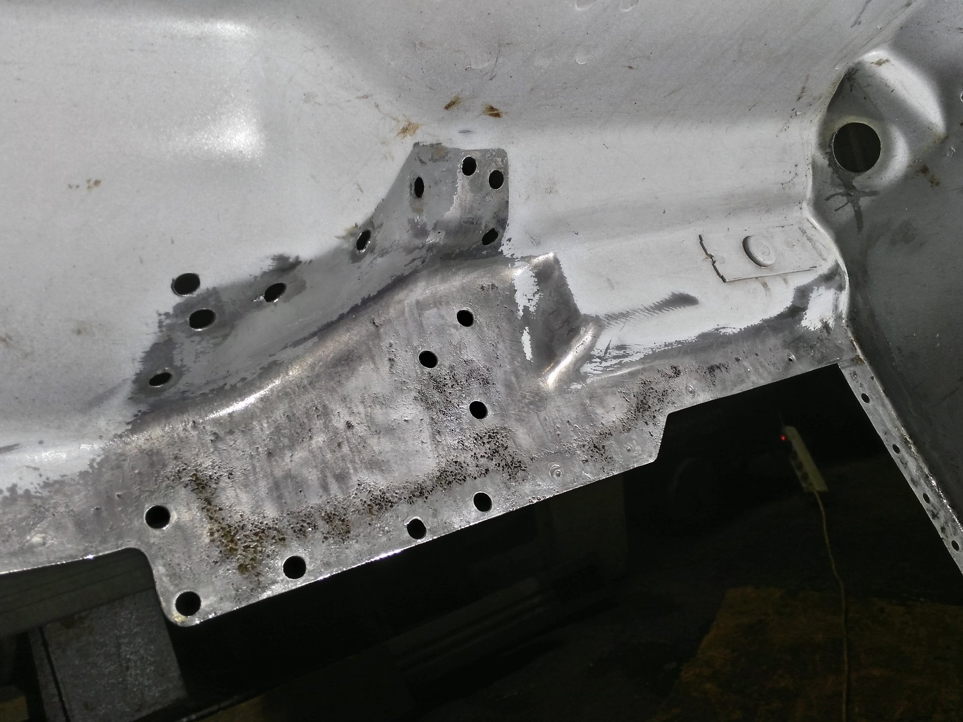

    В процессе ->
  8. KOCMOHABT
    17 окт 2008
    1,387
    207
    KOCMOC
    Результат ->

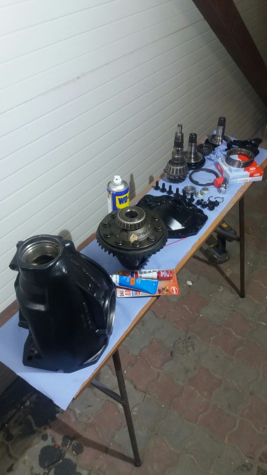

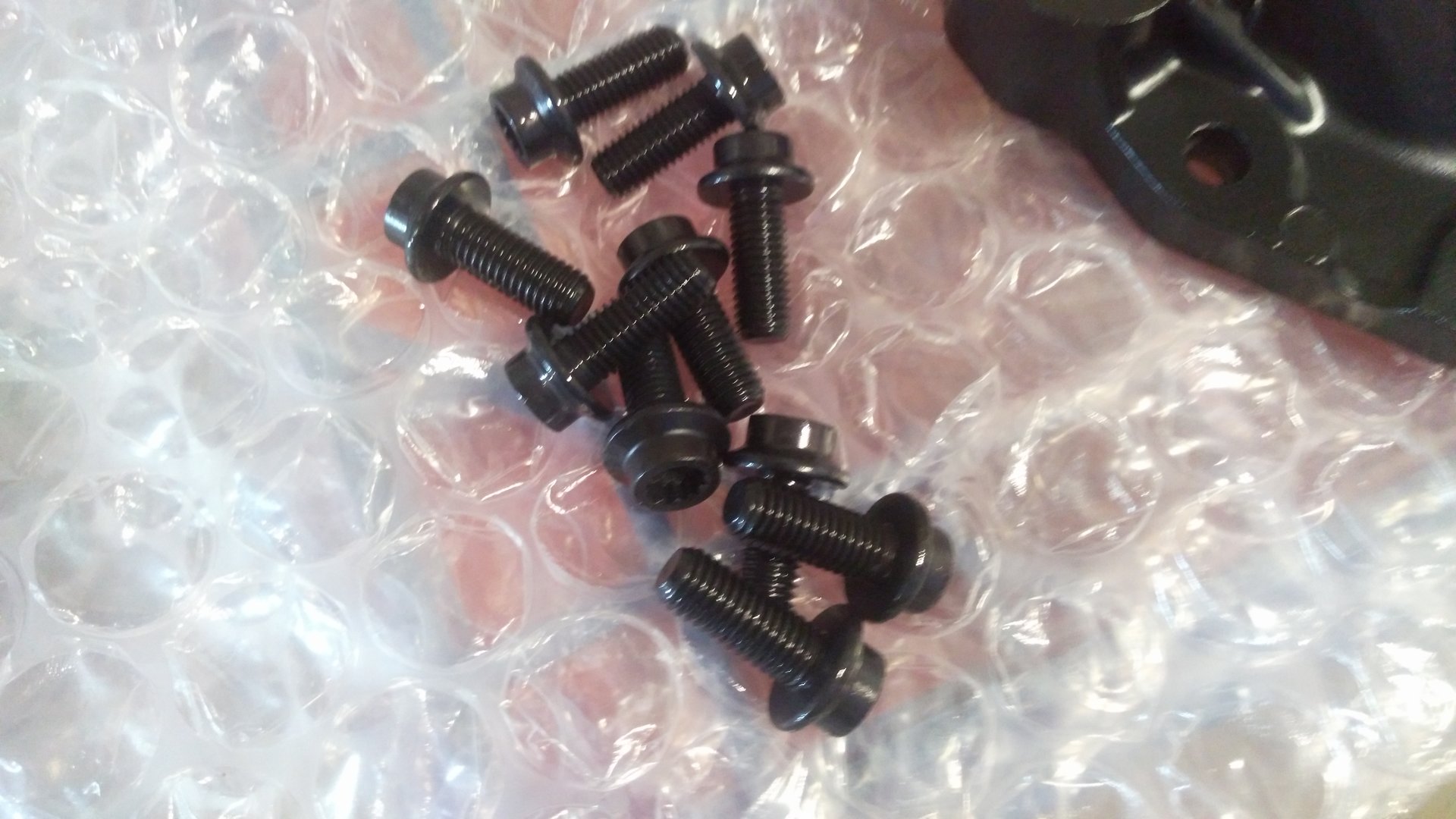

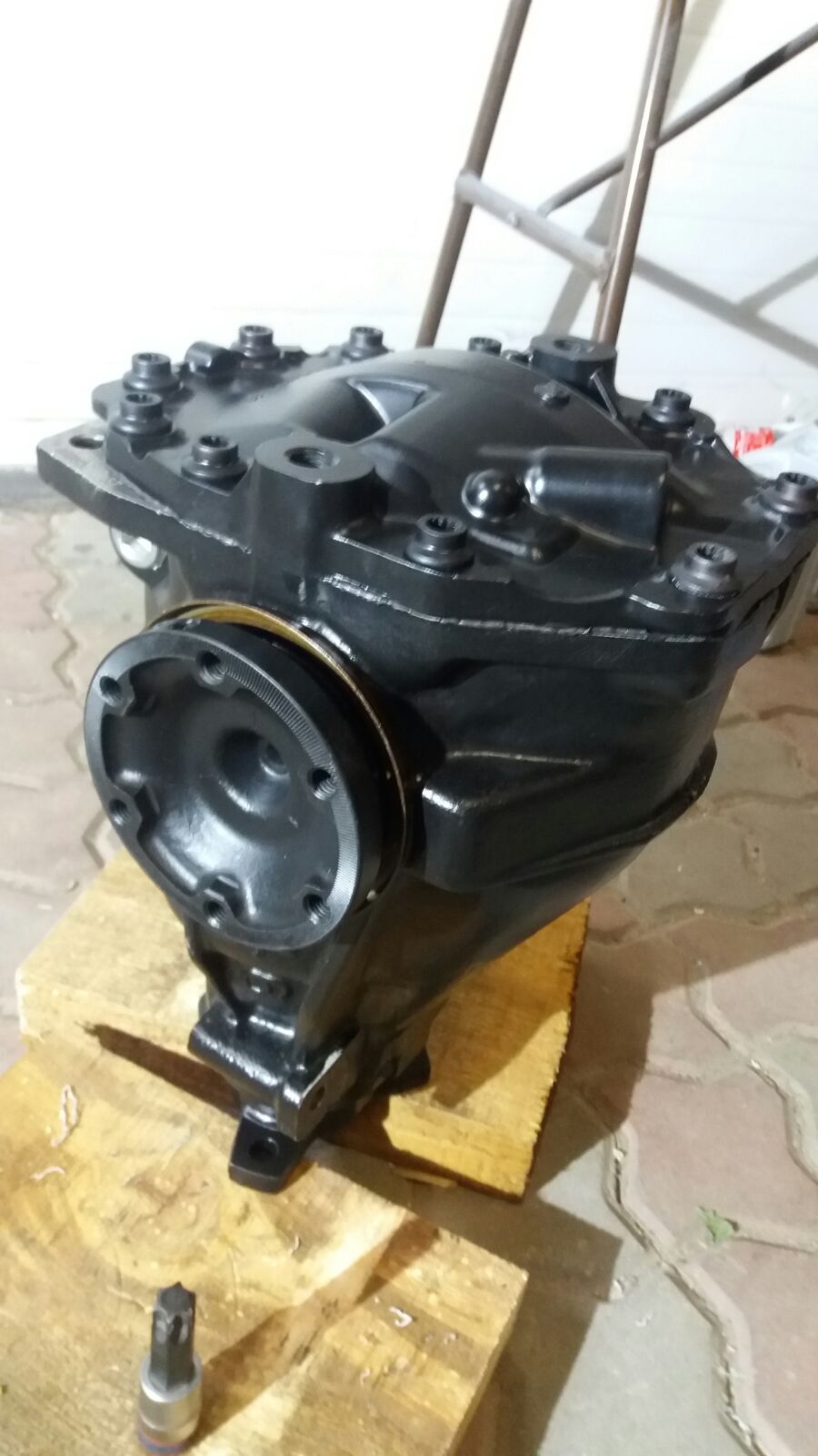

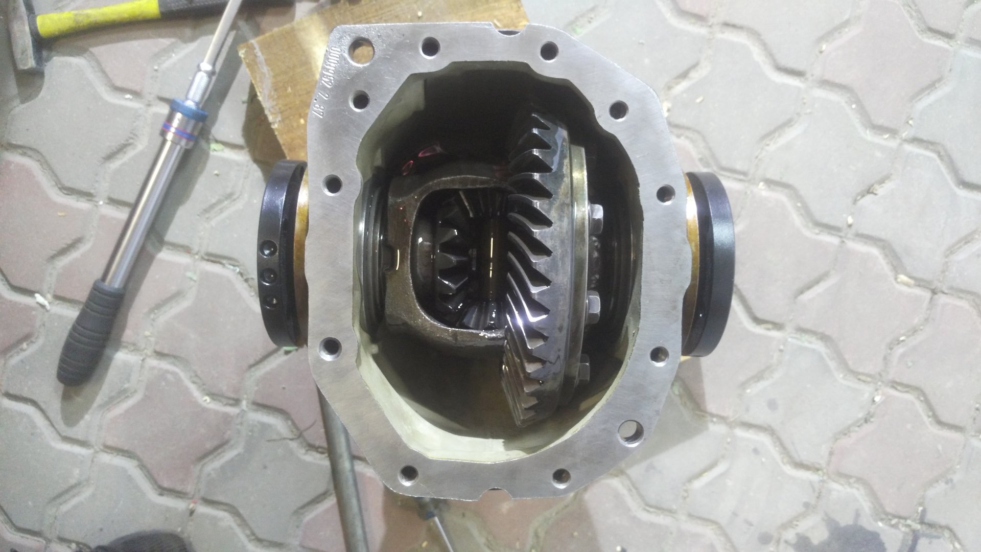

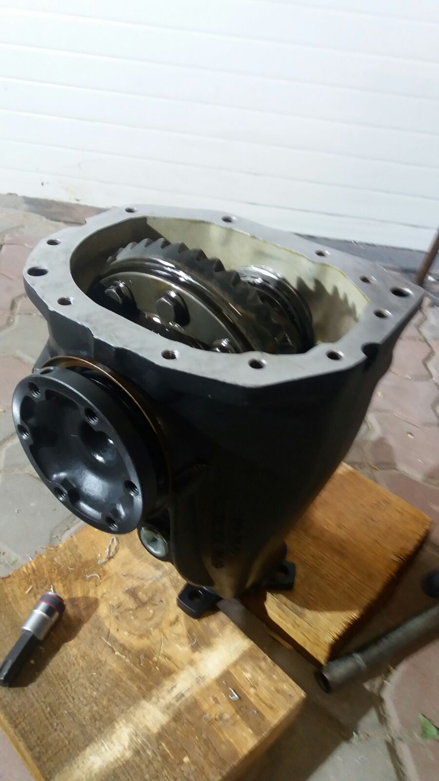

    Всем привет! Реально не было времени им заниматься, в промежутках отпесочили стабилизаторы, пружины, подрамник и какие-то рычаги, покрасили порошком - об этом напишу когда будем собирать назад. На днях планирую редуктор обратно собрать, уже отпесочен покрашен, новые детали готовы к установке. И буквально в ближайщие пару недель будет глобальное продолжение.
    А пока как-то так... пациент в подвешенном еще состоянии.

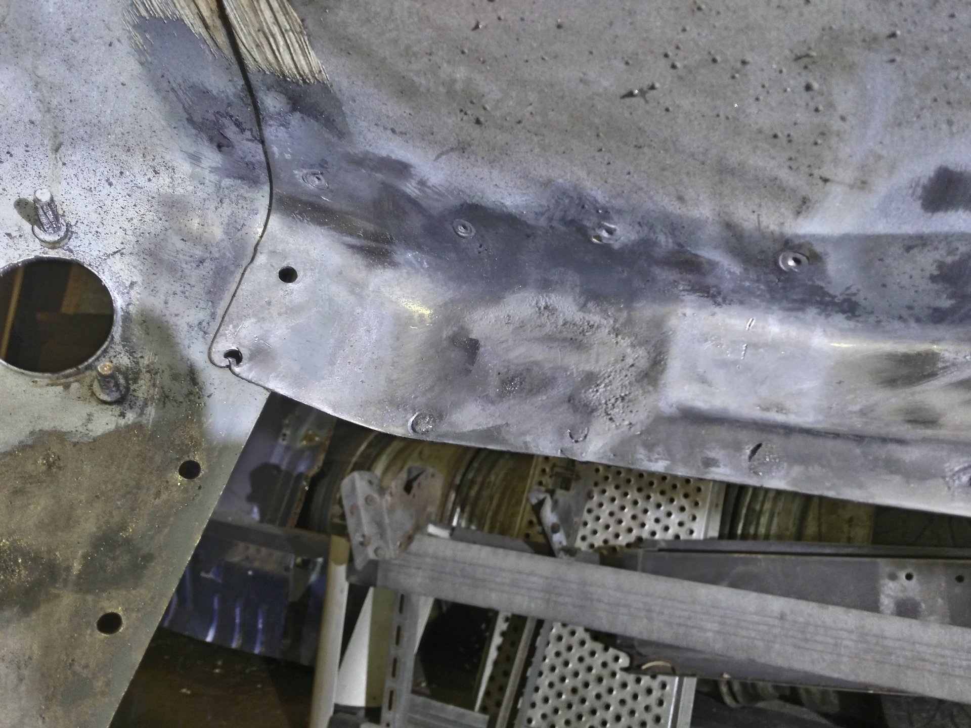

    подогреем...
    nikitaec777, fise, markovkin и ещё 1-му нравится это.

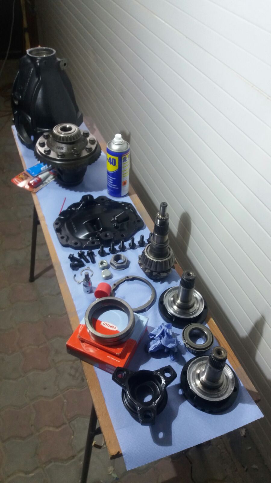

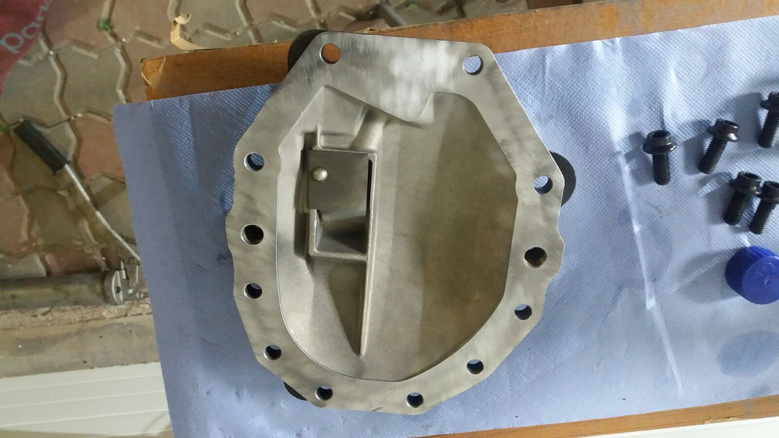

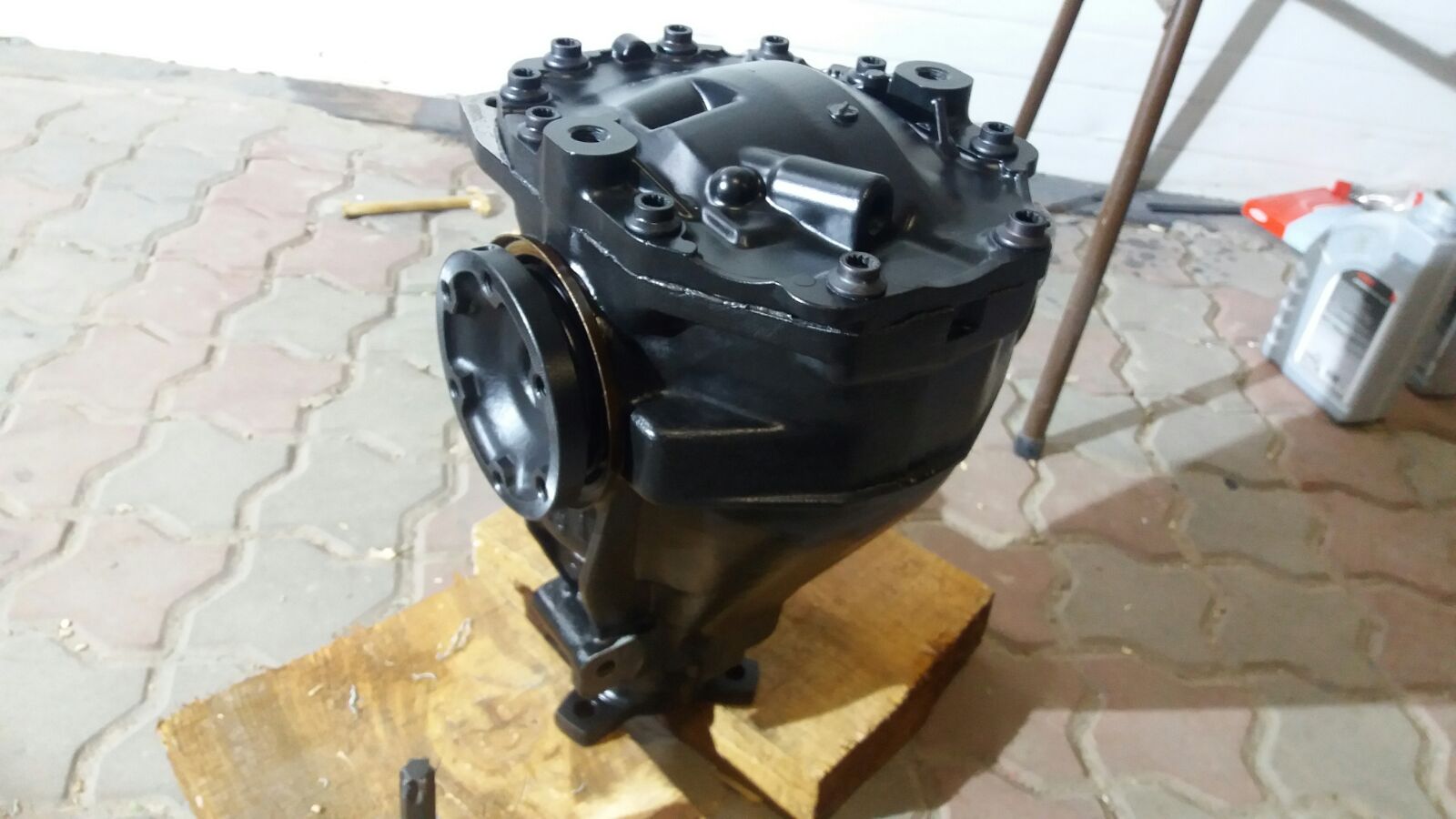

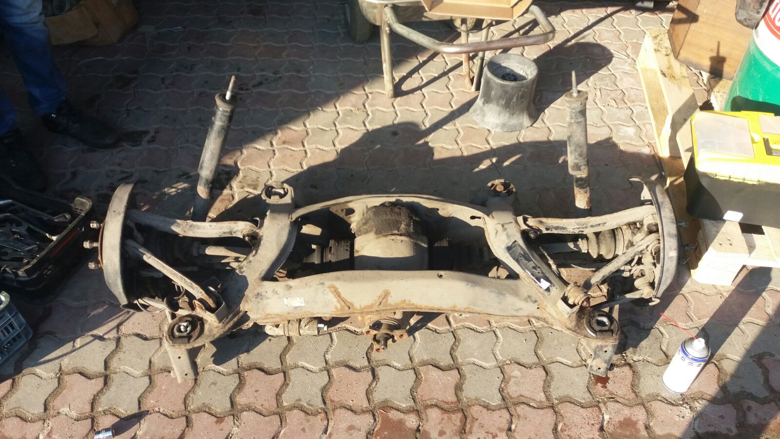

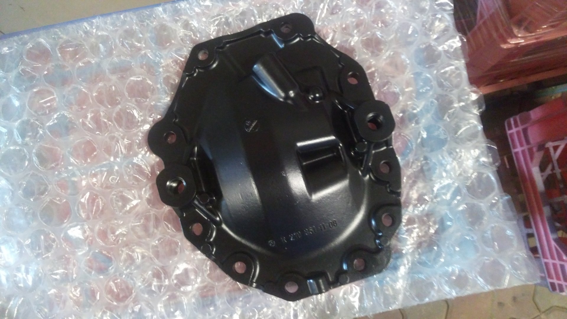

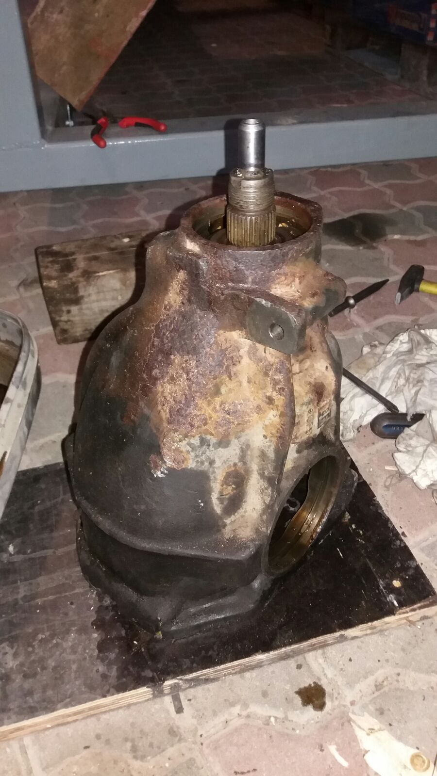

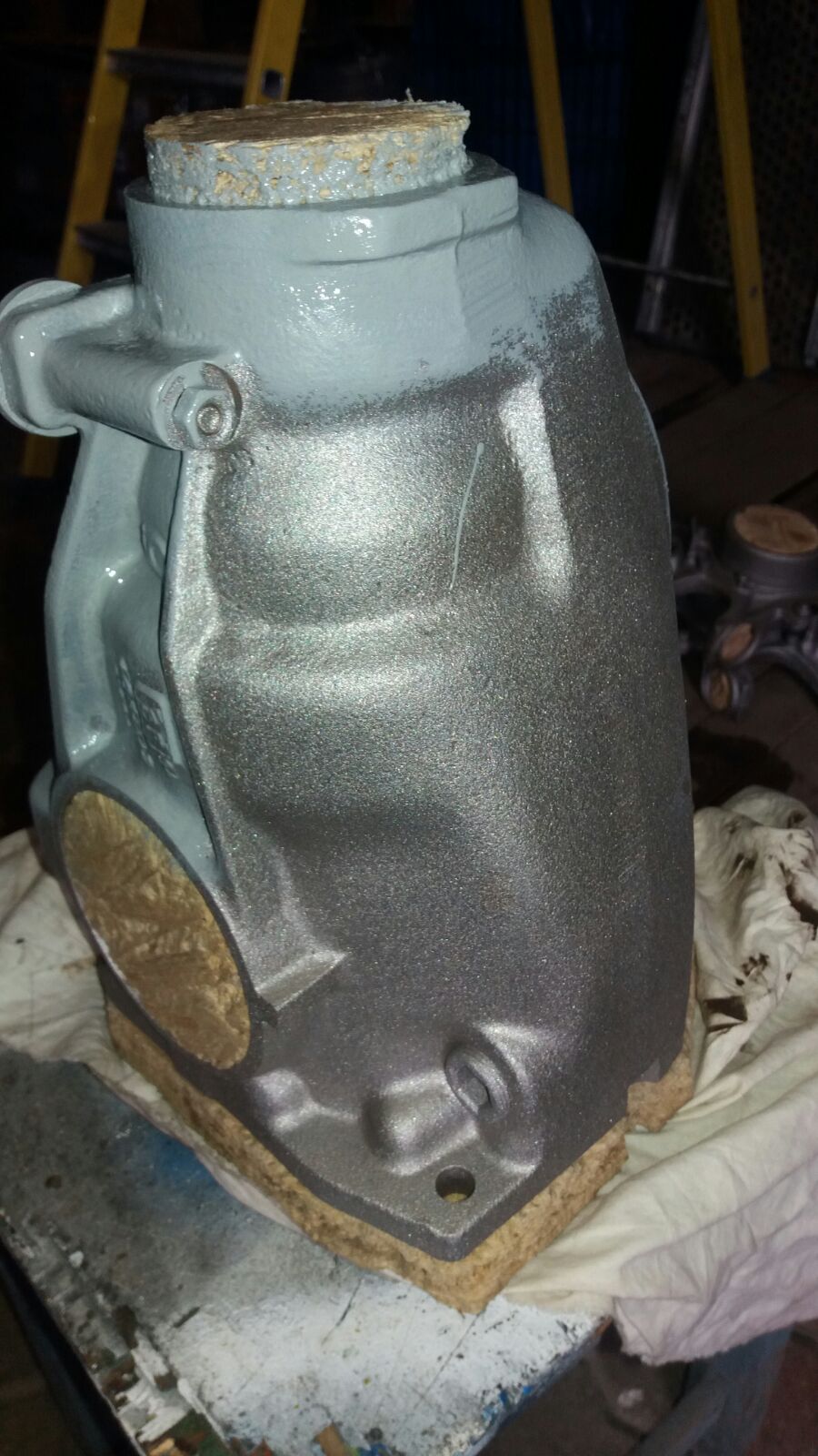

    Свежачок. Скилл на 2+. Инструменты: Молоток, головка на 41, 12 гранный торх, клей,герметик, всякие деревяшки, немного краски и ваша мать.
    IMG-20180619-WA0009.jpg IMG-20180619-WA0013.jpg IMG-20180619-WA0000.jpg IMG-20180619-WA0015.jpg IMG-20180619-WA0016.jpg IMG-20180619-WA0018.jpg IMG-20180619-WA0020.jpg IMG-20180619-WA0021.jpg
  16. KOCMOHABT
    17 окт 2008
    1,387
    207
    KOCMOC
    Отпескоструили и сразу загрунтовали-покрасили. Иначе чугуний сразу собирает тараканов на себе. Задний мост теперь новый, когда будем ставить назад опишем процесс реанимации.
    Кстати, тема для размышления. Бытует мнение что нельзя чистить мыть подшипники-шестерни бензином, кто что скажет?

    Нынче цена бензина на вес золота, Брейк клинер очень хорошо справляется с такими задачами

    Отмывали бензином а споласкивали брейкклинером под давлением. Старая школа говорит что нельзя мыть бензином растворителем - так как детали покрыты на заводе типа спец смазкой итд. Короче мнения расходятся, мне мало верится в эту теорию.
    Подшипник не меняли, отчасти по этой причине, кольца хер знает какие заказывать, без инструмента вообще определить нереально. Подшипник на вид был ок, смысла пока менять нет, на планетарке износа не видно, затянули, люфта нет, шума при вращении тоже. Посмотрим потом как будет, пробег маленький может будет все ок.

    Мне вот другое интересно, чего там с балансировкой? Её делают редукторам? Зачем отверстия на фланцах:hz:
