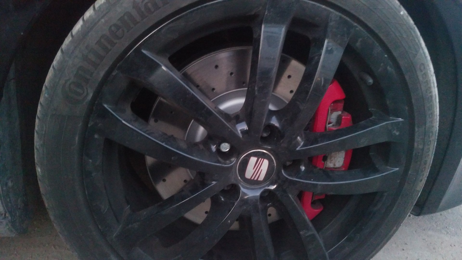

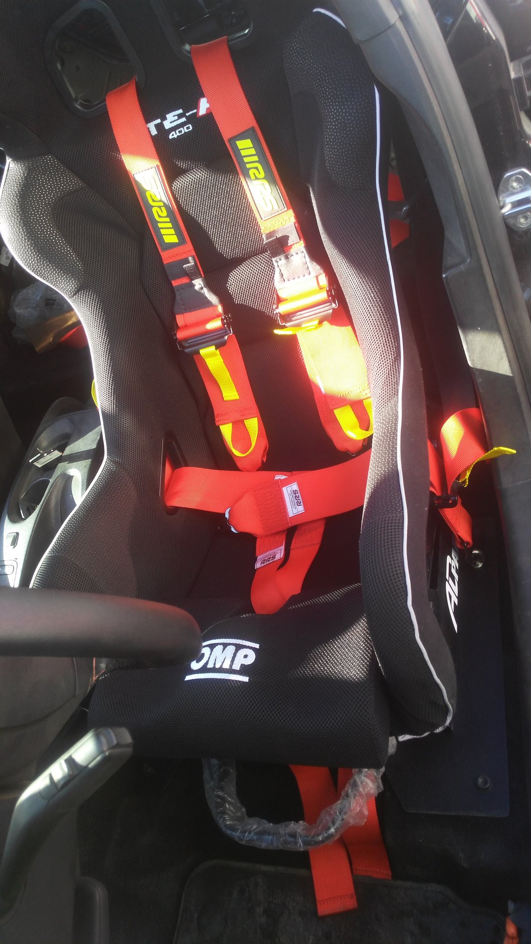

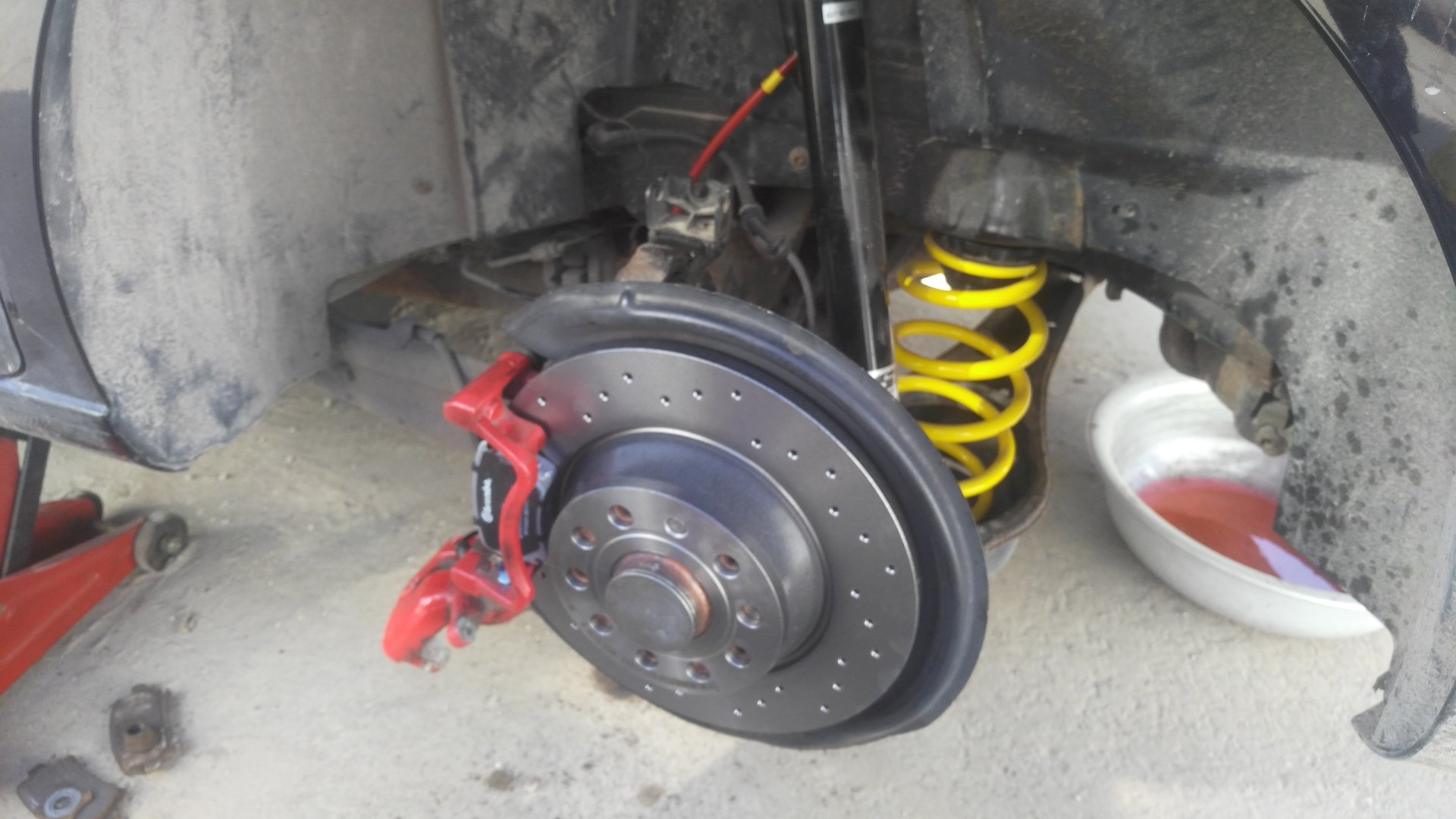

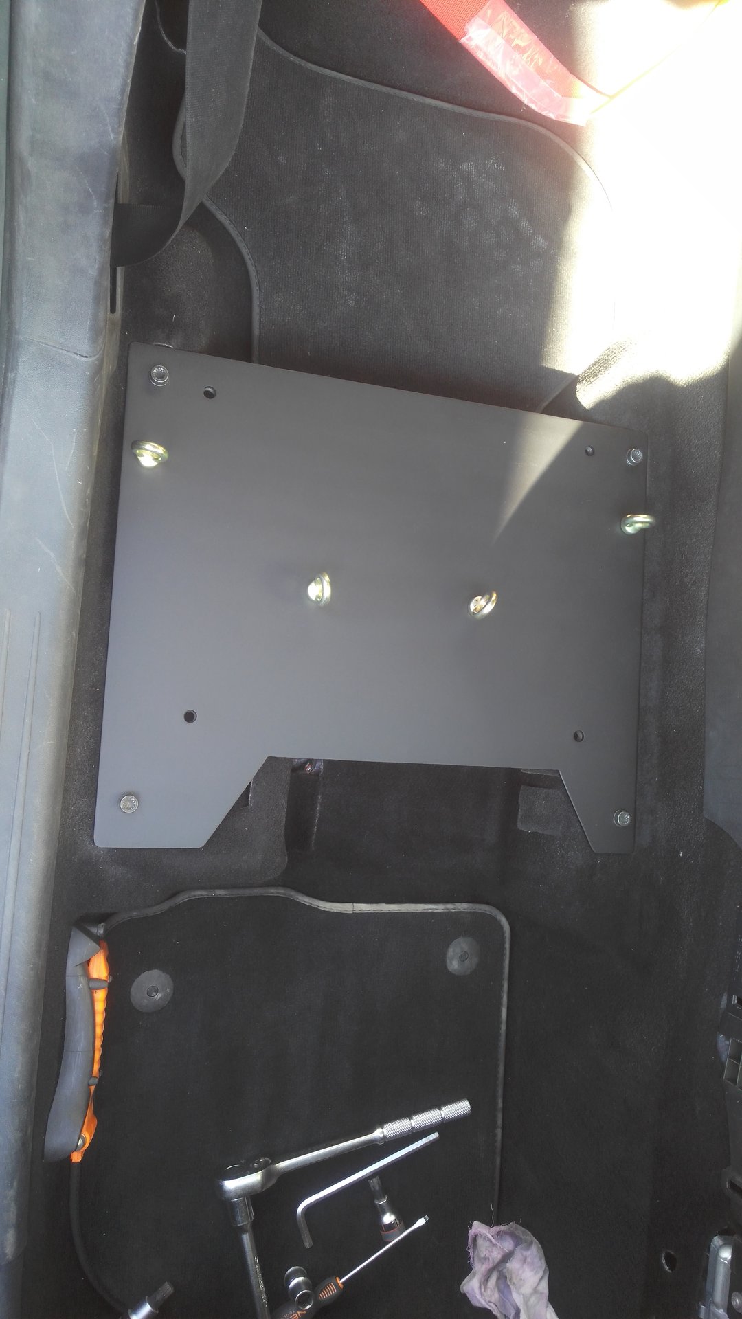

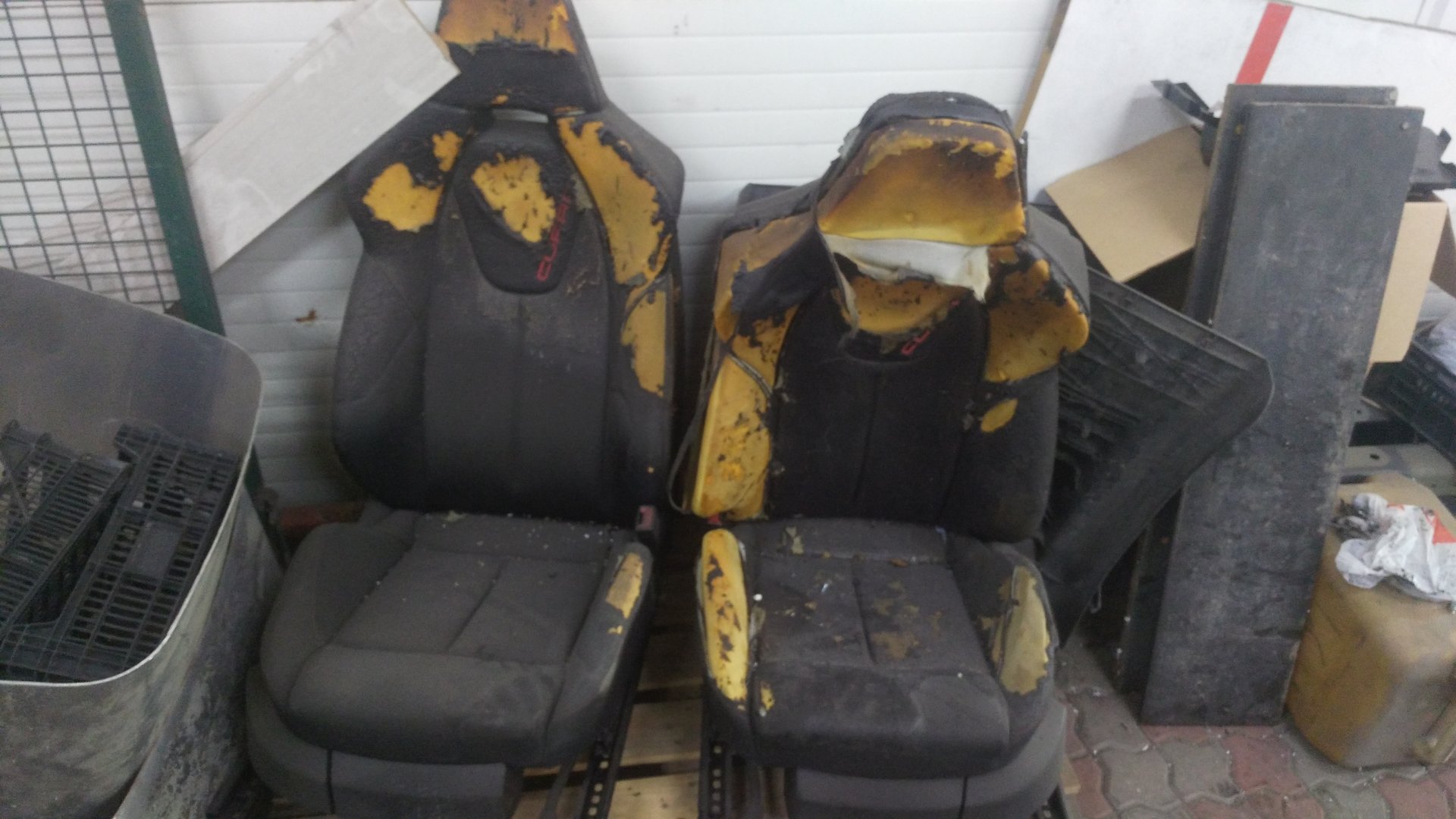

    Поменяли тормоза со шлангами. Останется с сидухами разобраться и на конец сезона, если доживет, останется замена выхлопа и стабилизаторы.
    Немного "веселых" картинок. С субботу наверное затестим на аудру, ну а далее нюрбургринг ждет нас.

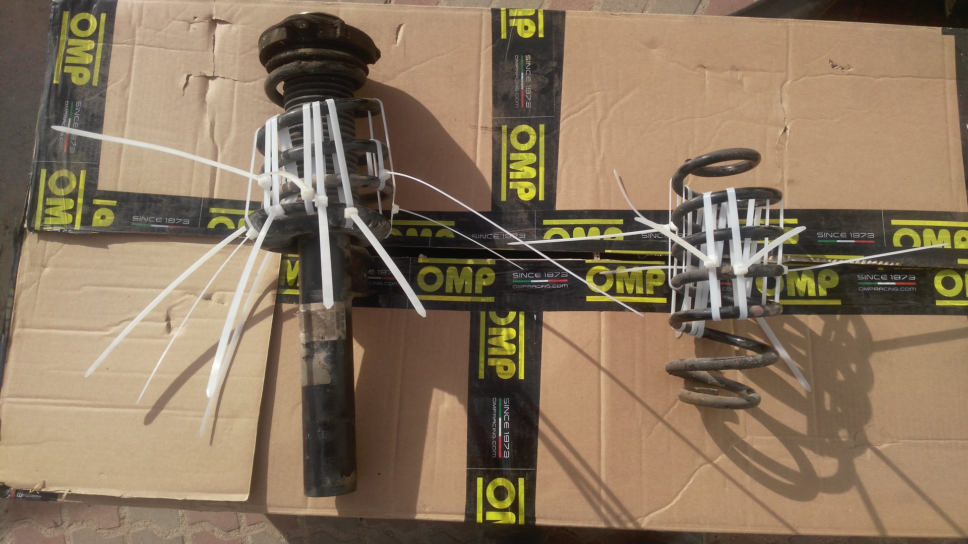

  7. Nikitagreat
    Интерксные сьемники пружин

    С мерсом продолжим в мае. Вообще по плану с ним доделать кузов и покрасить в этом году.
    ;) Cъемники самые лучшие, есть и железные, но пользовался ровно 1 раз.

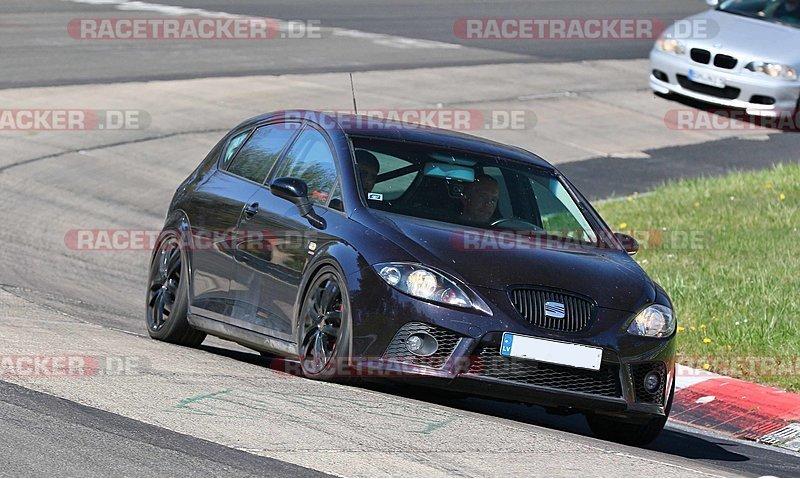

    Nring tested.

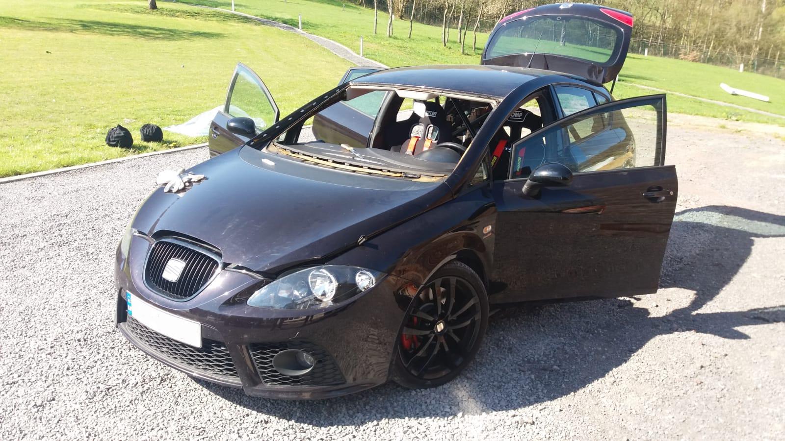

    Nurburgring. Все пошли гонять, а мы пошли менять стекло :swayka: проехать две тысячи км чтобы поменять стекло :hihi:
    Транспортники мать их.

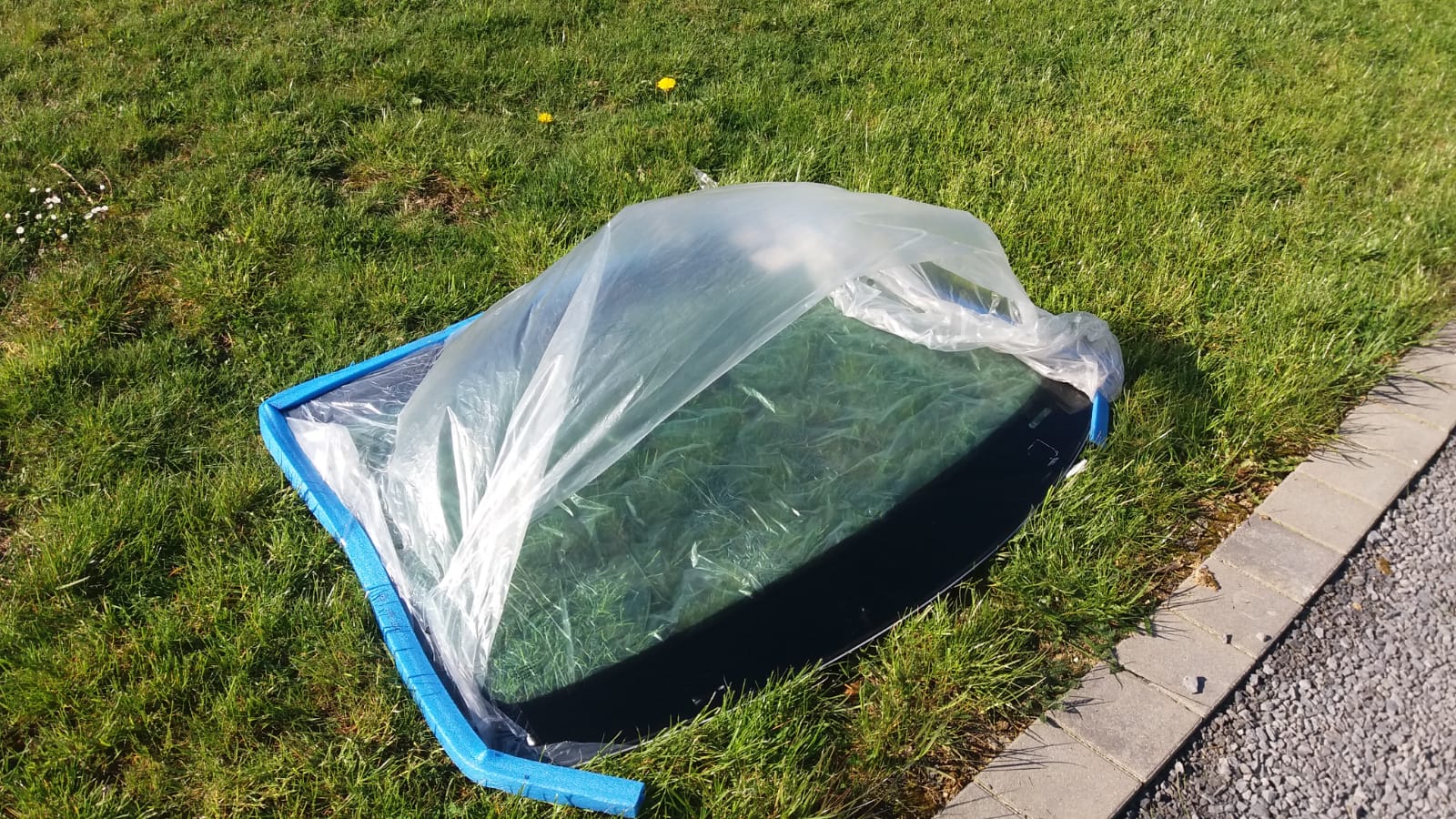

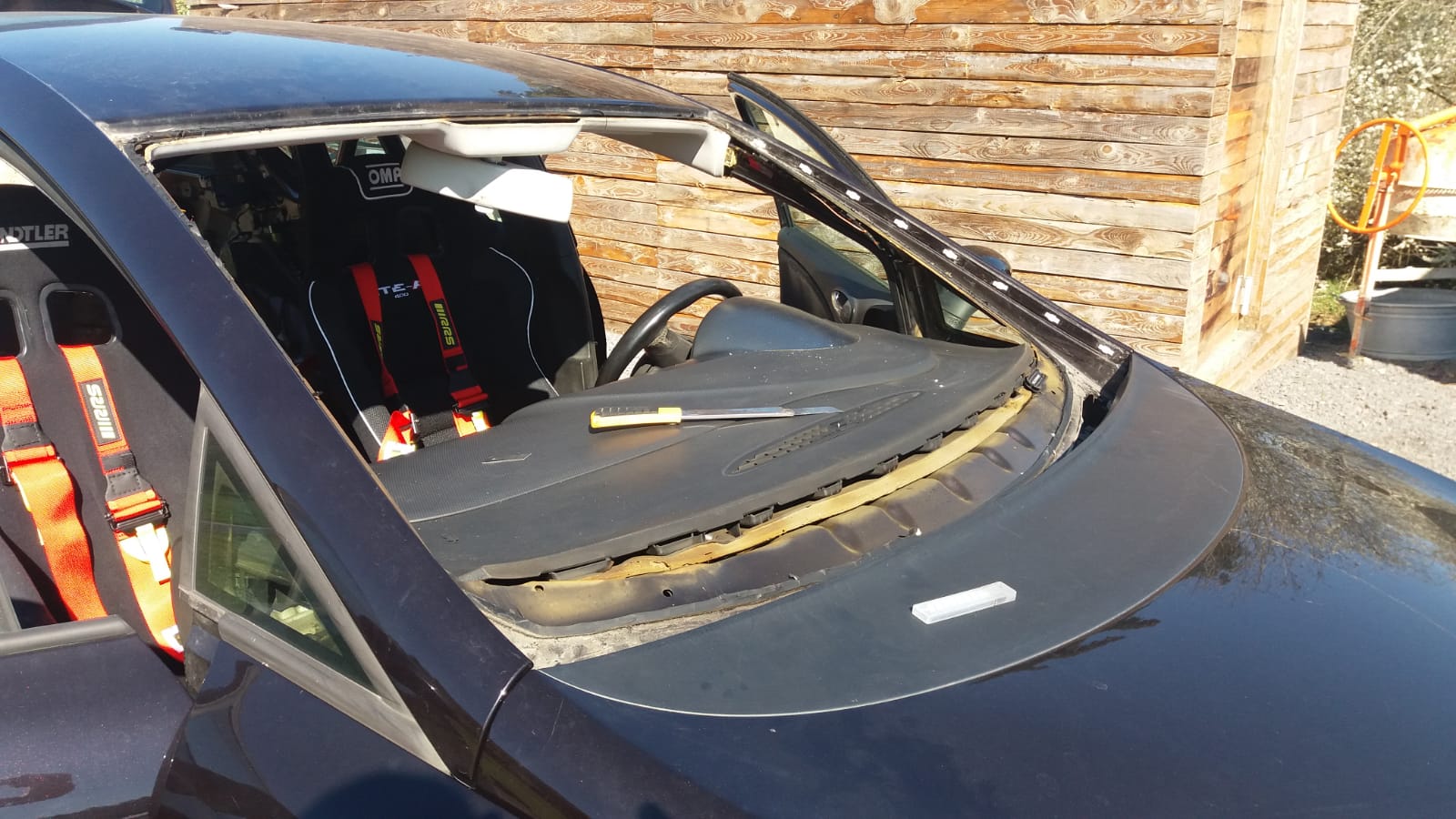

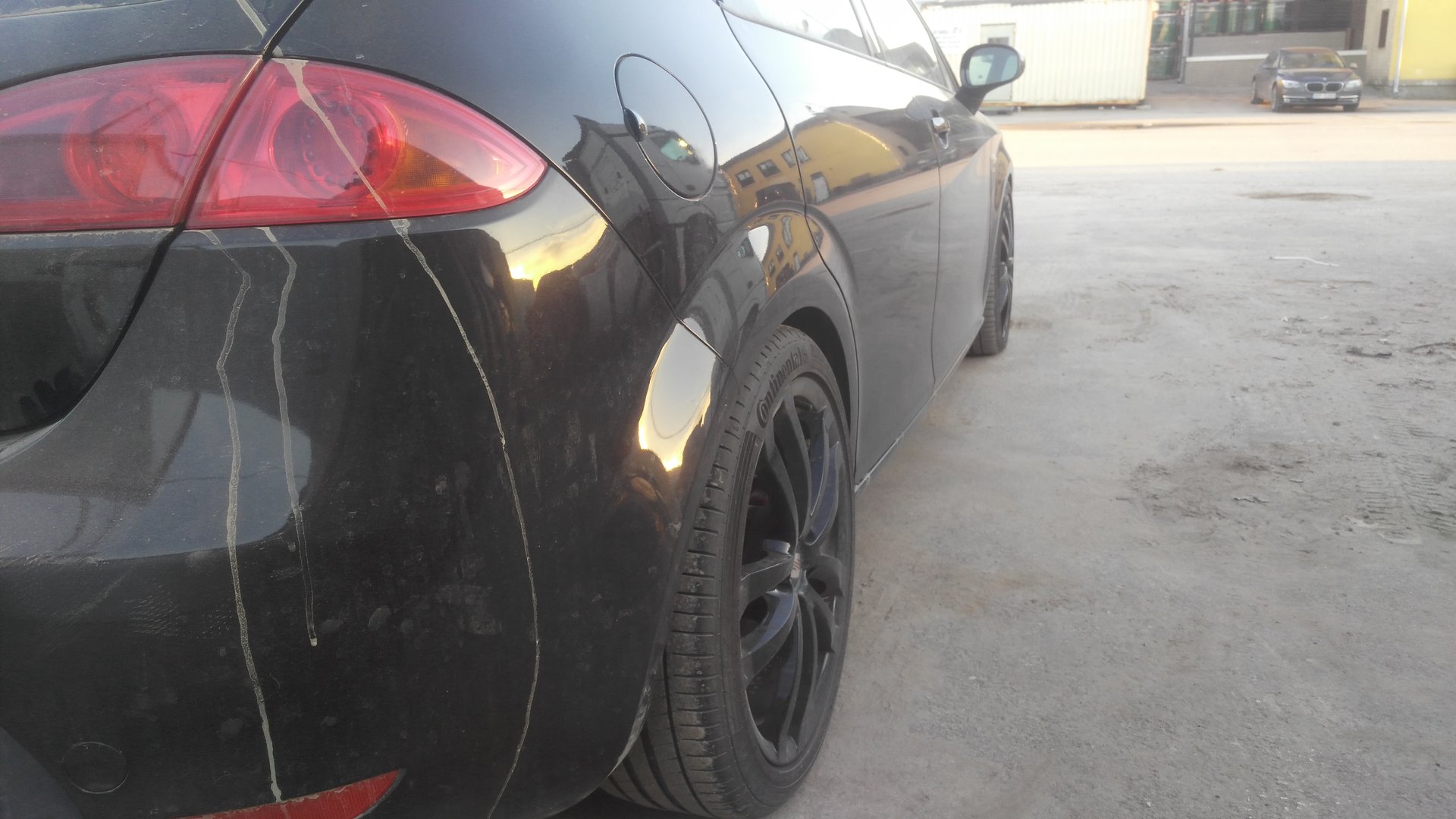

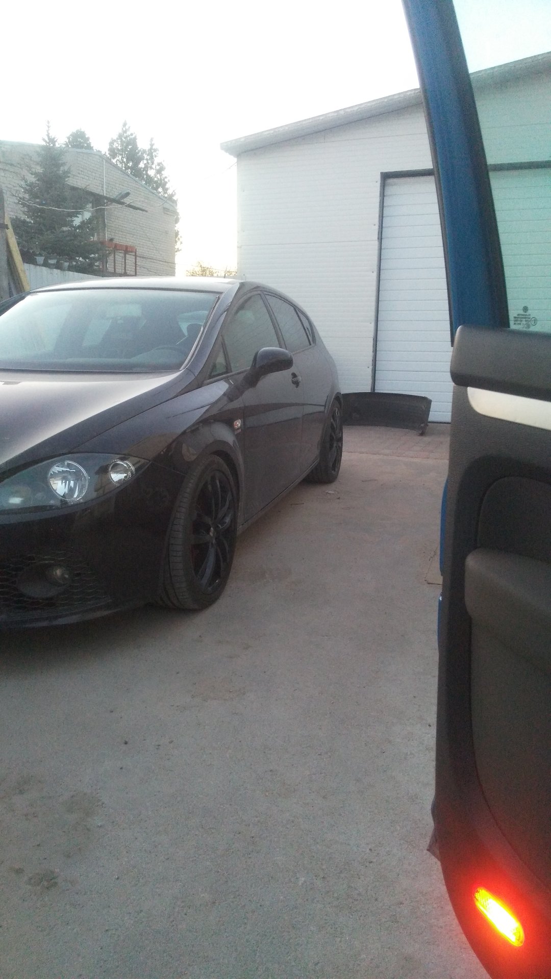

    Хорошо что сообразили известить нас и прикупить стекло. Вообщем все как обычно, стекла я никогда в жизни не менял, но выбора особо то и небыло.
    Заранее в риге был прикуплен спец нож, довольно дорогой для такой ерунды. А если учесть что прорезали мы им ровно 2 сантиметра, после чего тупо выкинули - можно отнести в раздел самых глупых покупок. Вообщем все просто, простой строительный нож и не совсем стоительный сделали свое дело. Два часа и все готово, можем менять стекла на Нринге, дорого. Стекольщики сказали что два часа это быстро :)

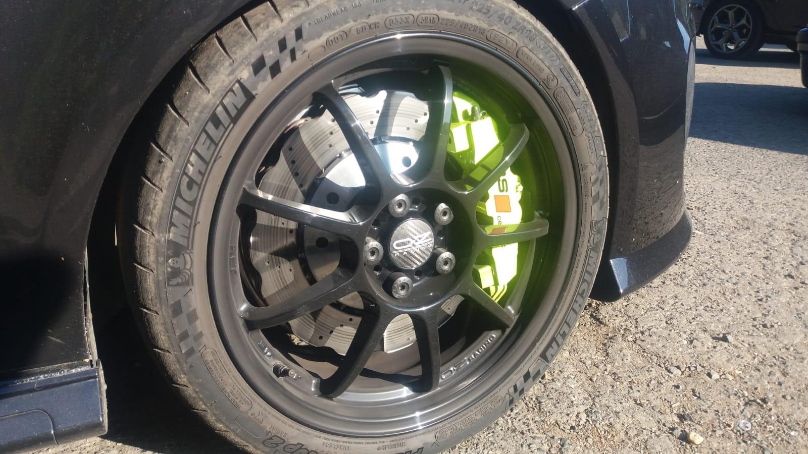

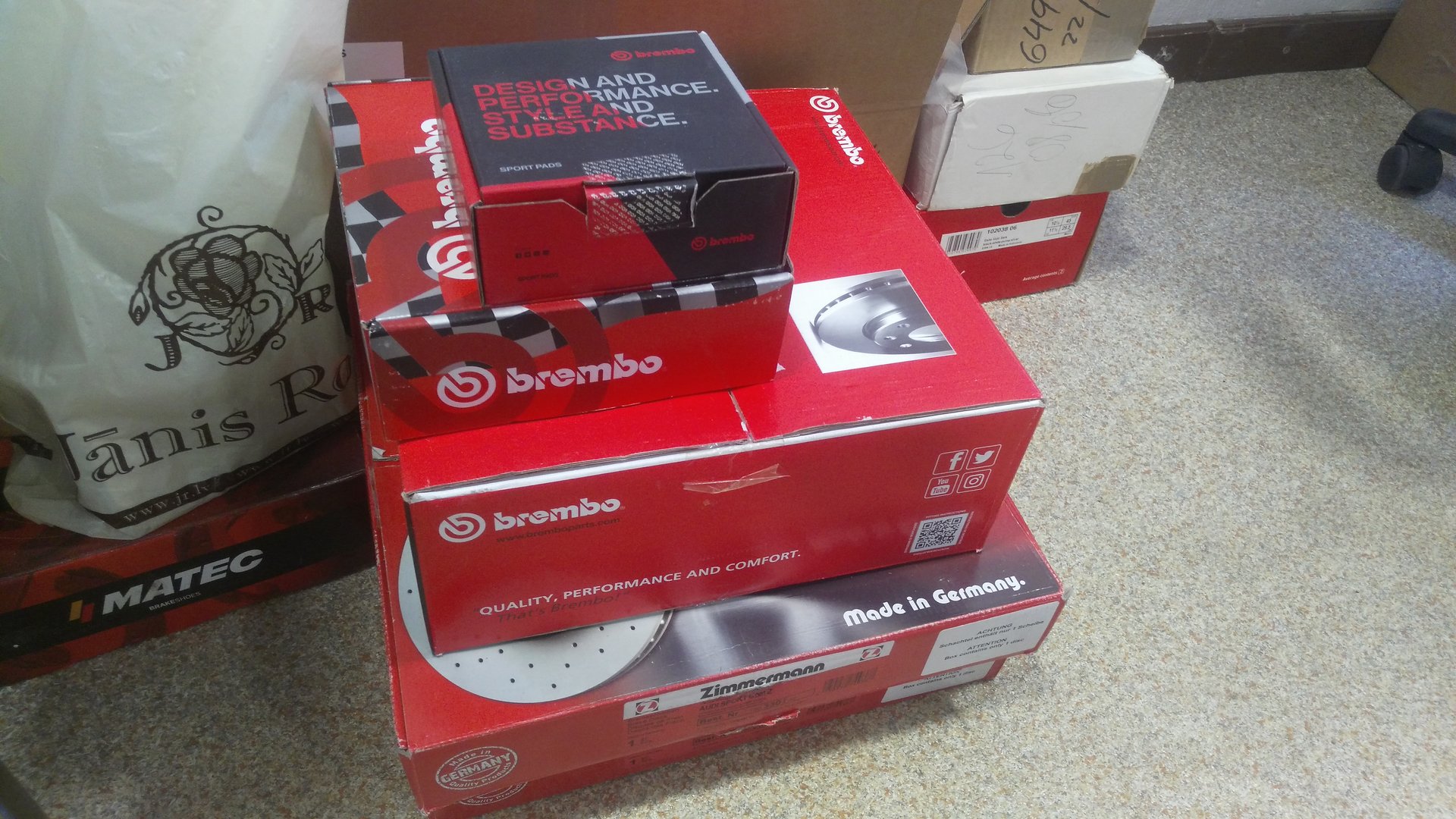

    Впечатления. Хороший вариант, мотор очень шустрый - вообще больше не надо, подвеска ок, поменять надо стабилизаторы и резинки - немного гуляет. Порадовала резина конти спорт контакт, думал хуже будет. Про блокировку - она там точно есть и не через абс завязана, впринципе если б её там и небыло - не беда, на скоростях не актуально. Пару раз после карусели упирался в м3, купра явно шустрее. Конечно не порш, но цена ошибки дешевле.
    Немного о печальном, на второй круг идет перегрев тормозов, если тормозить со 180 жуткая вибрация на руль, почти отвалилось правое зеркало от перегрева пропадает сцепление:lol: короче та еще гонка. Но даже с перегревом и такой вибрацией она хорошо тормозит, нет такого что тормоза поплыли.
    Тормозные диски 345мм довольно большие, а вот площадь колодок не очень, тормозуха мотуль 660, вот передние диски циммерман спорт а колодки брембо спорт:hz: может не совместимы по материалу хз. У кого какие мнения? На холодные диски нет никакой вибрации.
    Присмотрели там на купре - люди тоже меняют перед :ivf: на сильно подороже
