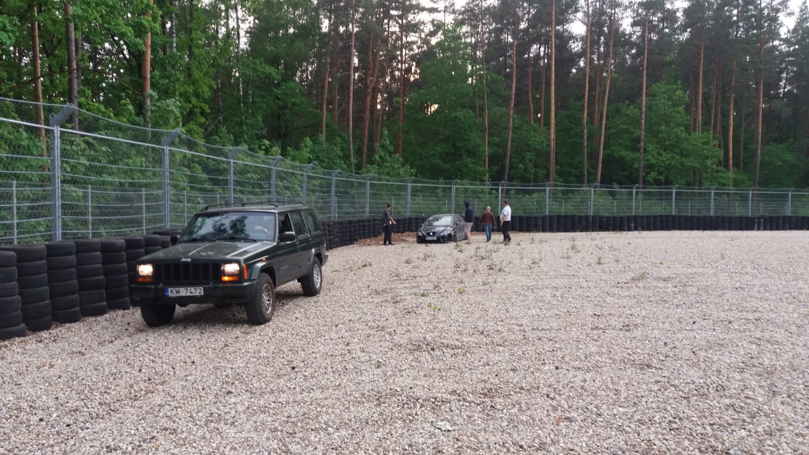

    Ездил и на аудру и на бикерах, но не на сеате. Время не мерили, смысла в этом там небыло, большой траффик, да и в первый раз еще и педать сцепления пропадала :) Но понравилось!, бензина сеат жрет, турбина бак высасывает за 6 заездов :) Завтра может фоток закину. В пробке на трассу отстояли 2 часа, пока стояли на эвакуаторе везли поло убитый в хлам, ниже видео. Вообще там всегда много аварий. Хорошо в этот раз мопедистов не пускали.

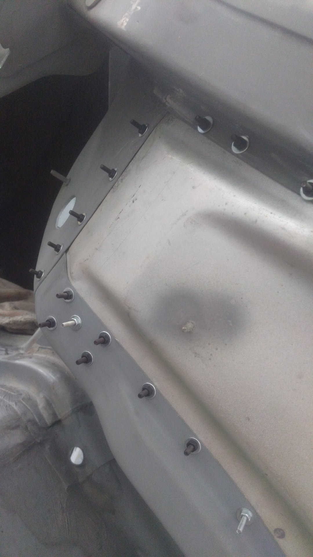

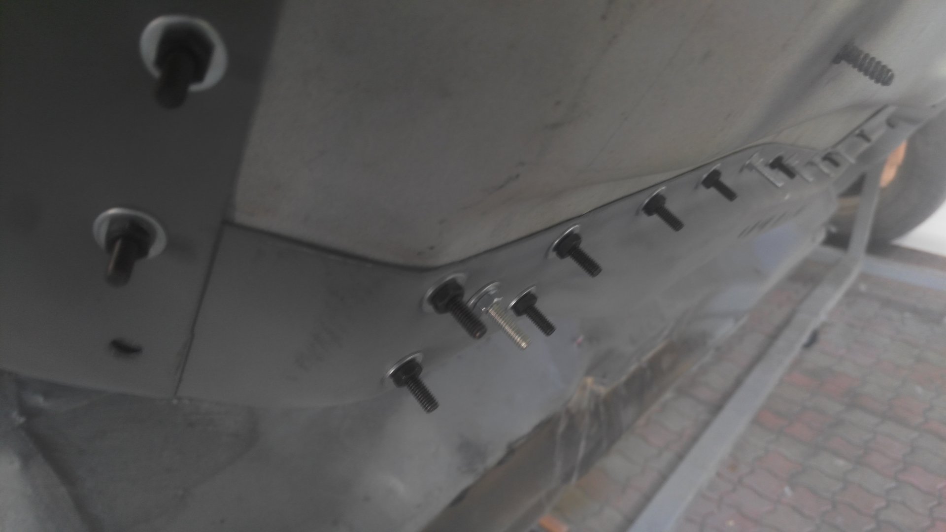

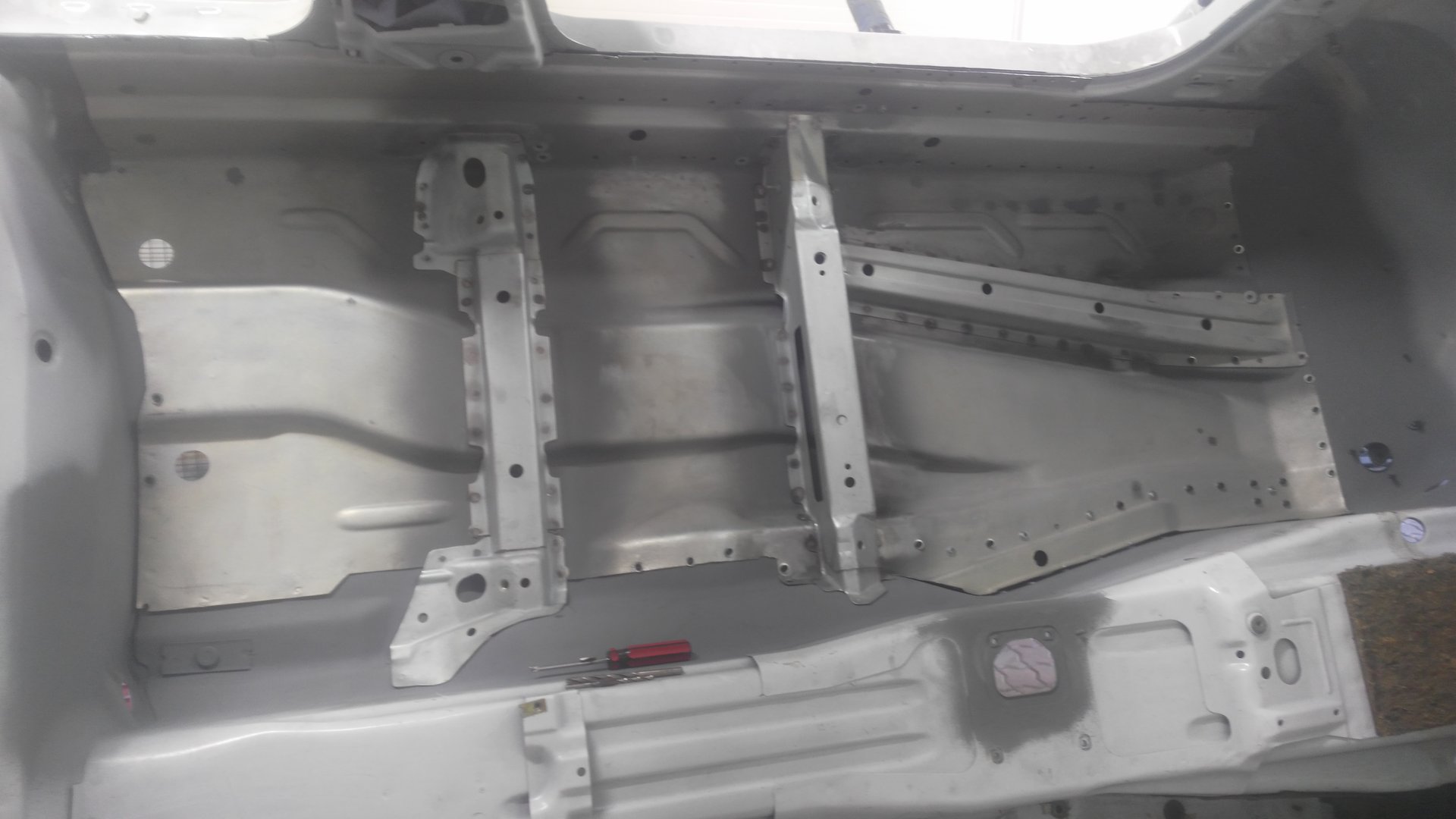

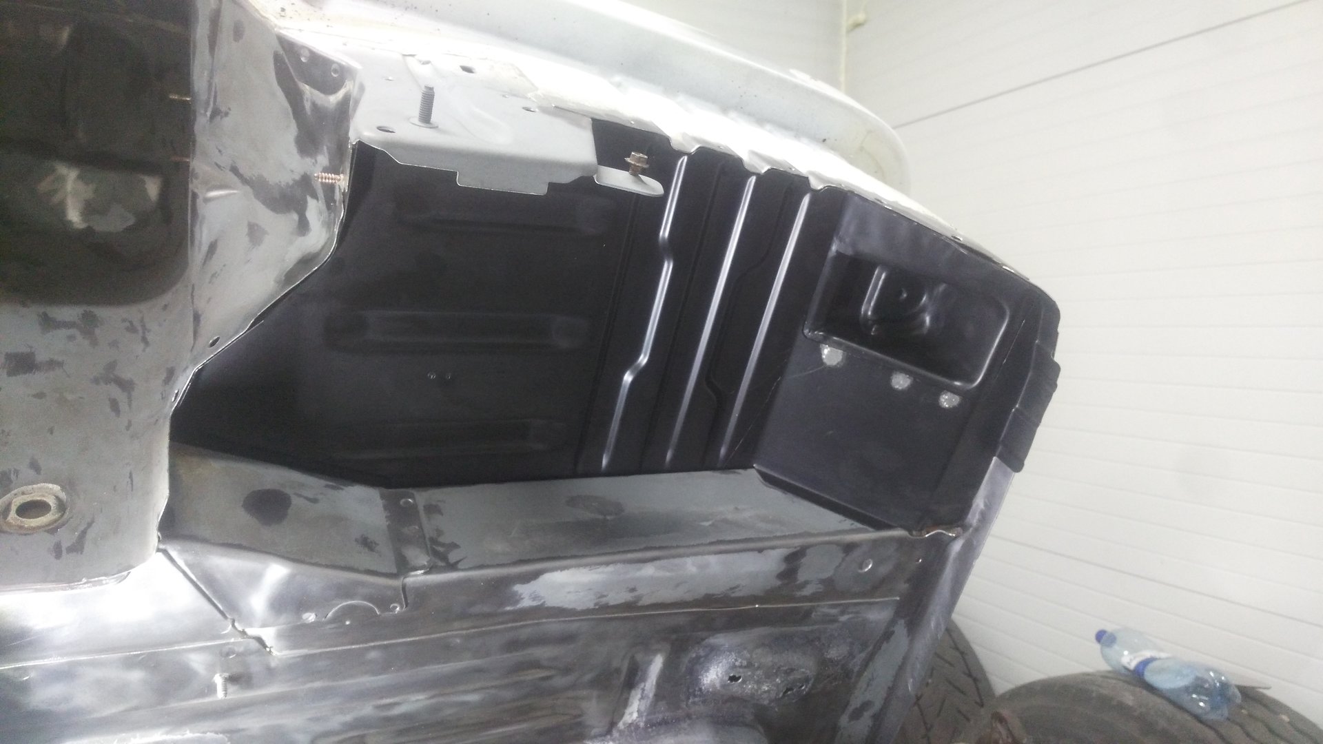

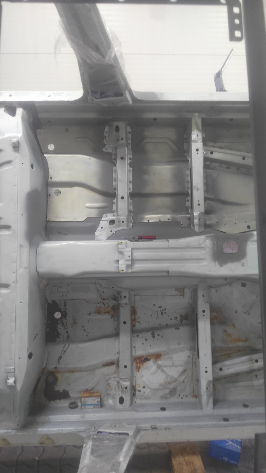

    Было пару свободных дней сделал примерочку, впринципе все гут как и планировал. Если будет время на неделе загрунтую полости эпоксидником, вклеем пол на спец клей а потом обварим.

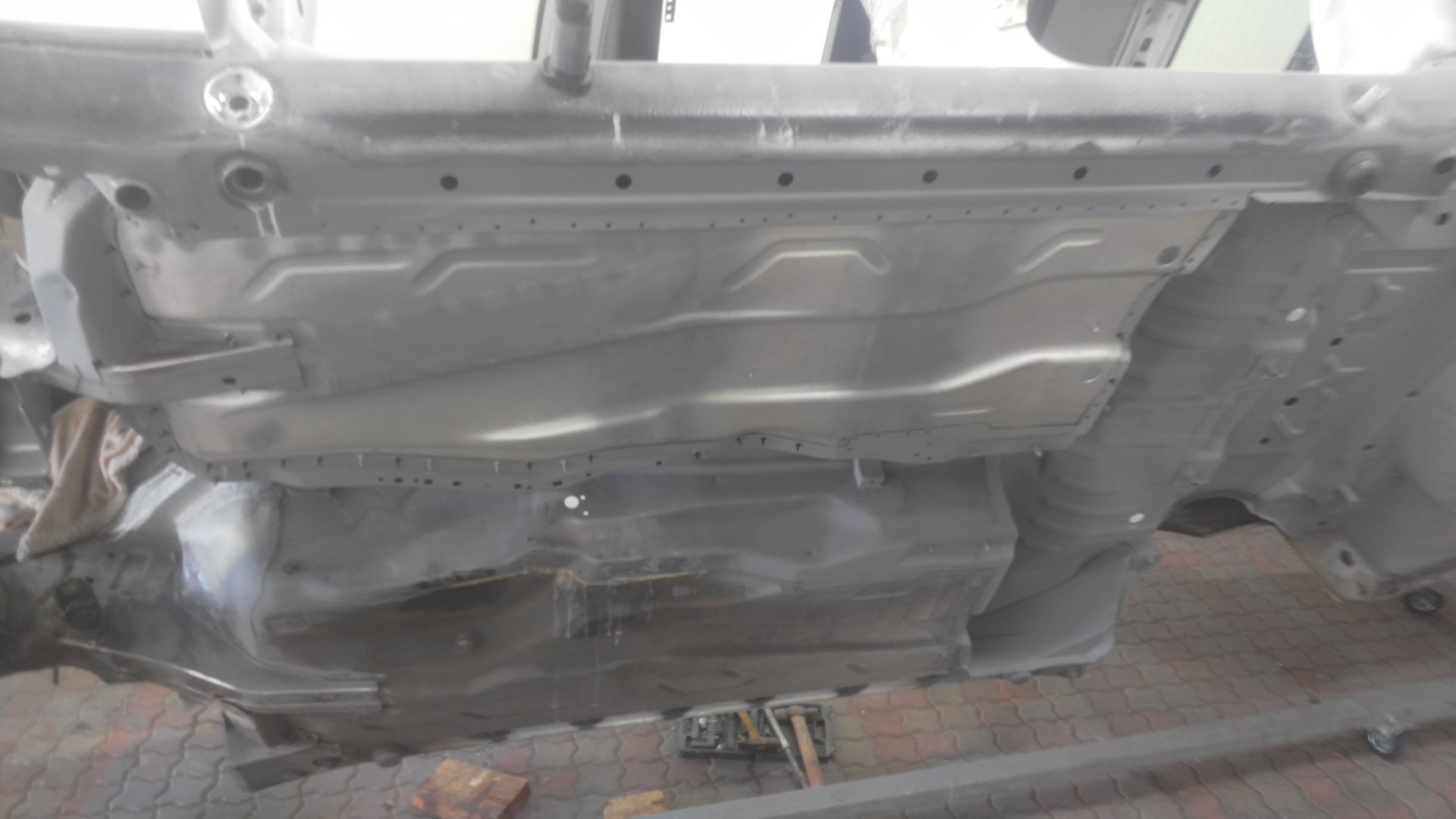

    Как то так пока.
