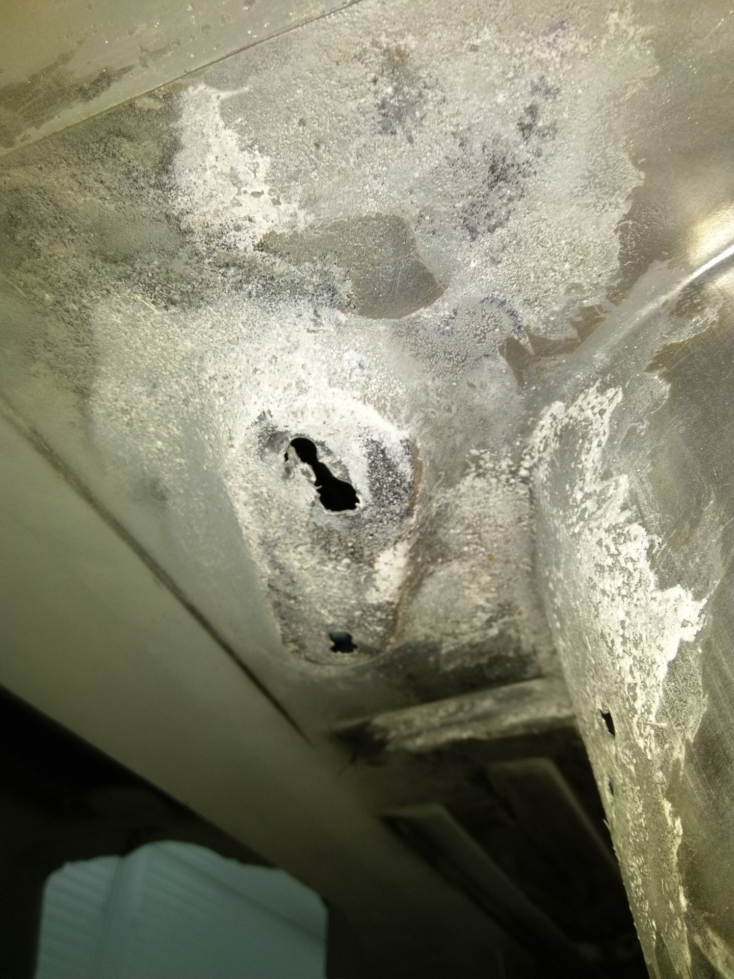

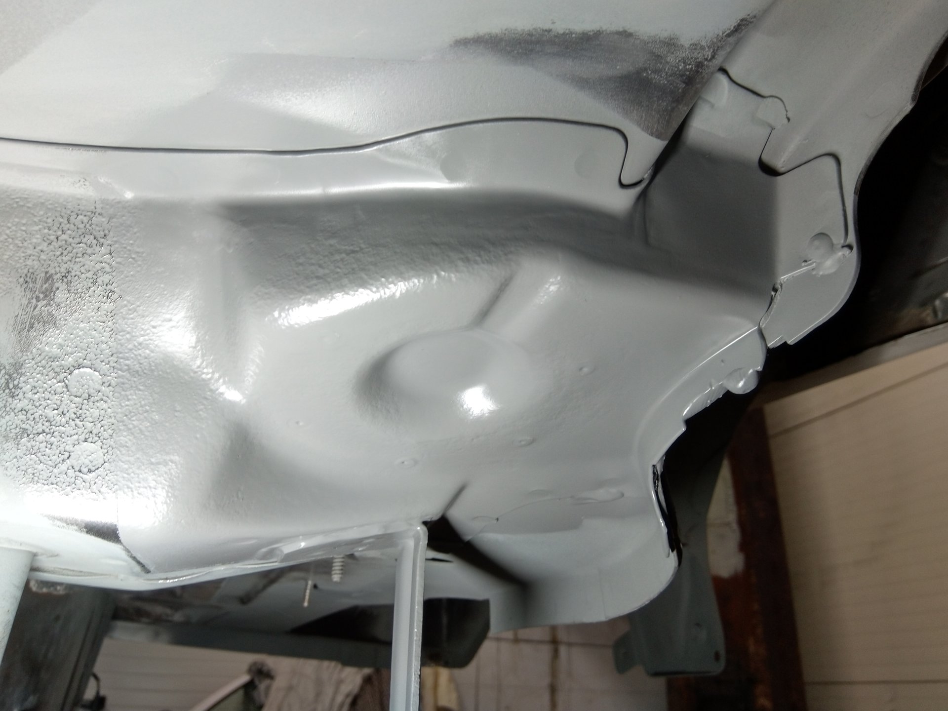

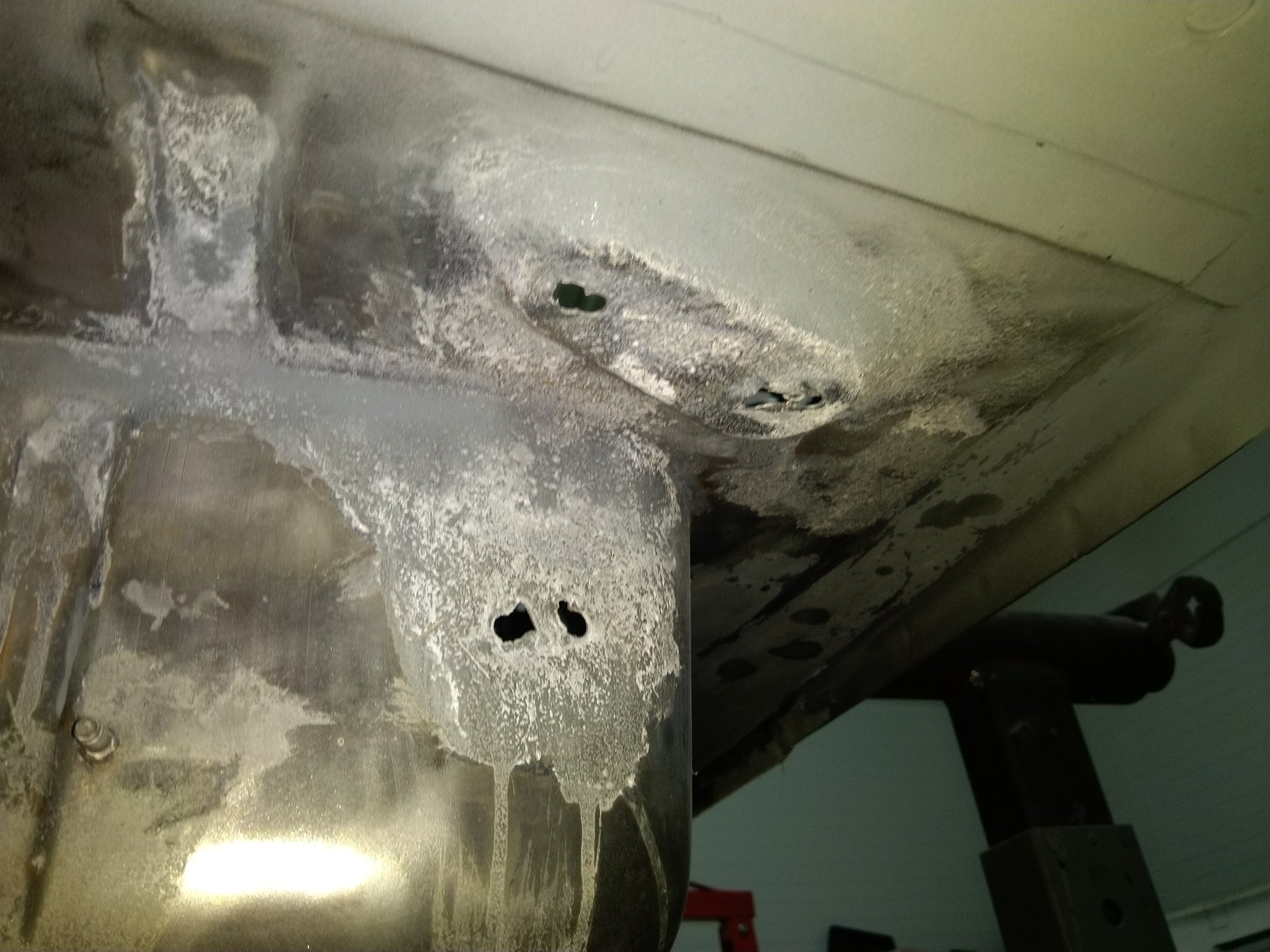

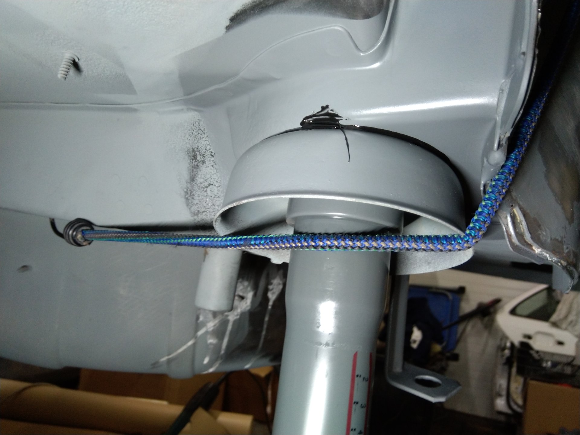

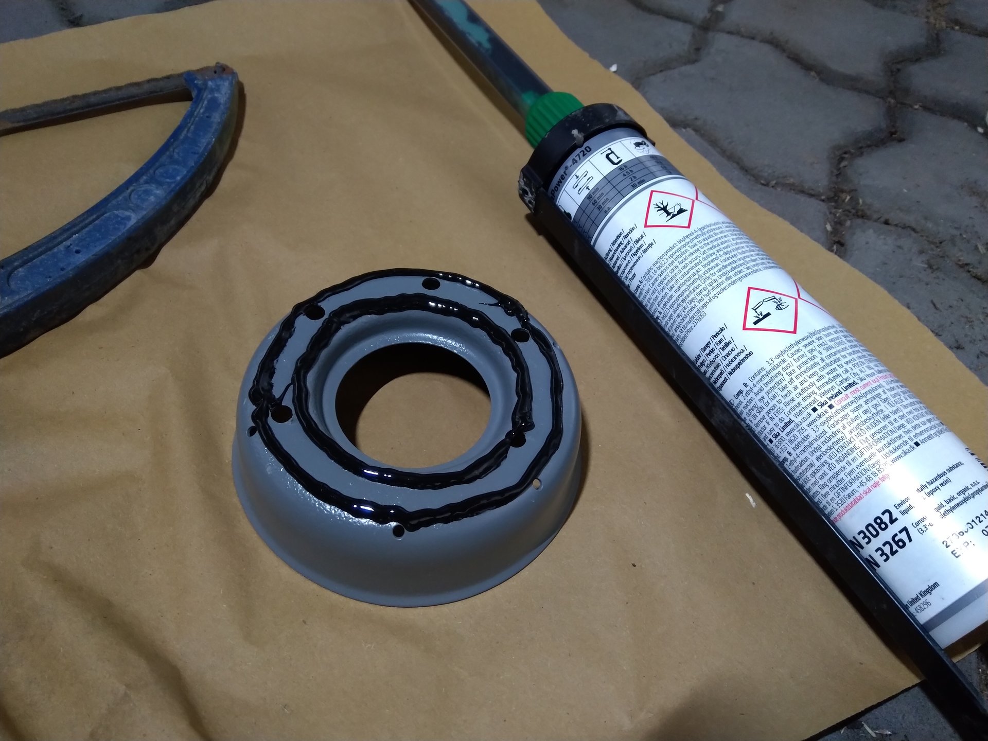

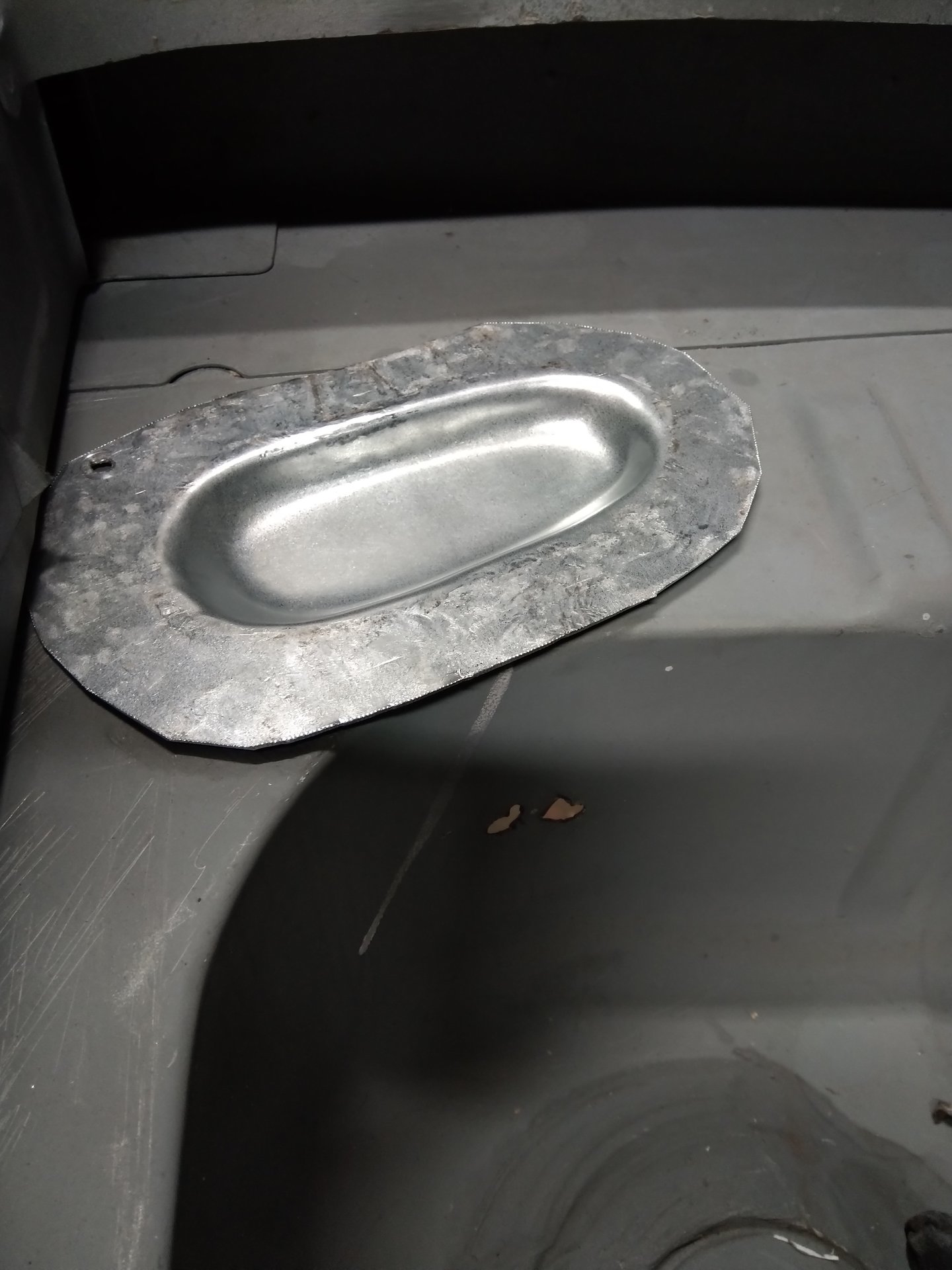

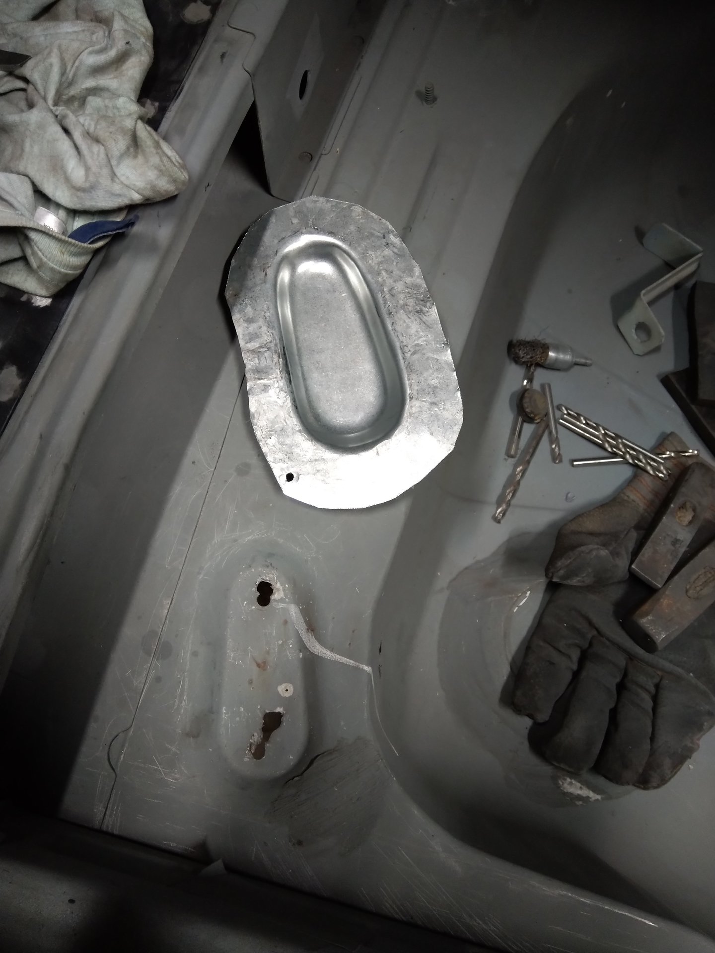

    Продолжим. Появилось время. Достал Мерседес с дальней полки. Долго, но так надо. Кто помнит днище, чашки задних пружин, я их снимал пескоструил цинковая приклеил сегодня обратно, высохнет клей - приварю IMG_20200206_131752.jpg IMG_20200206_135258.jpg IMG_20200206_135246.jpg

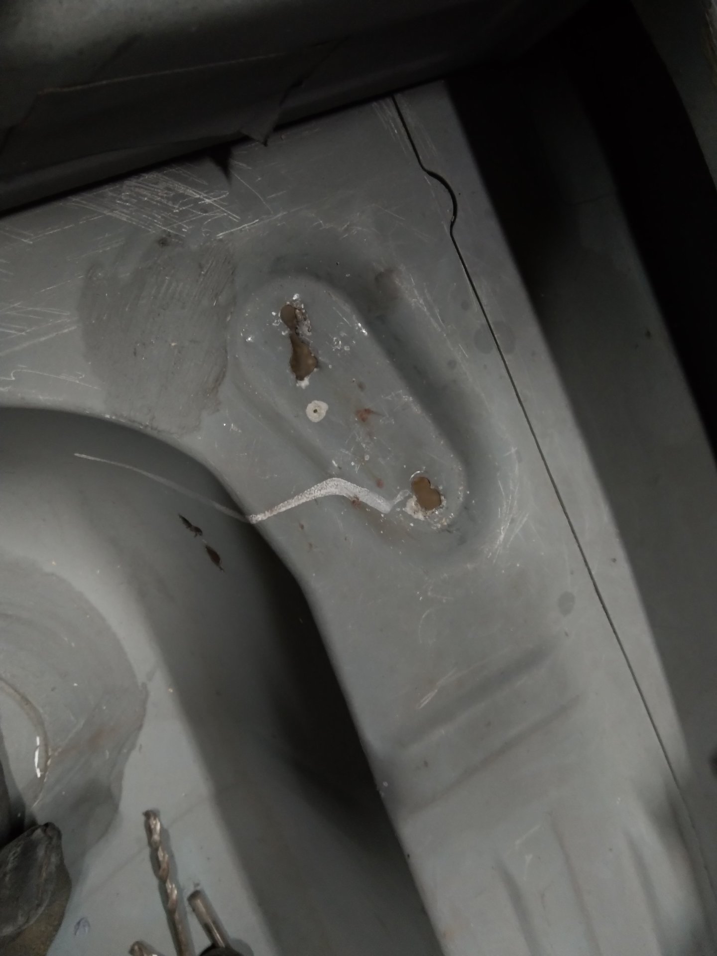

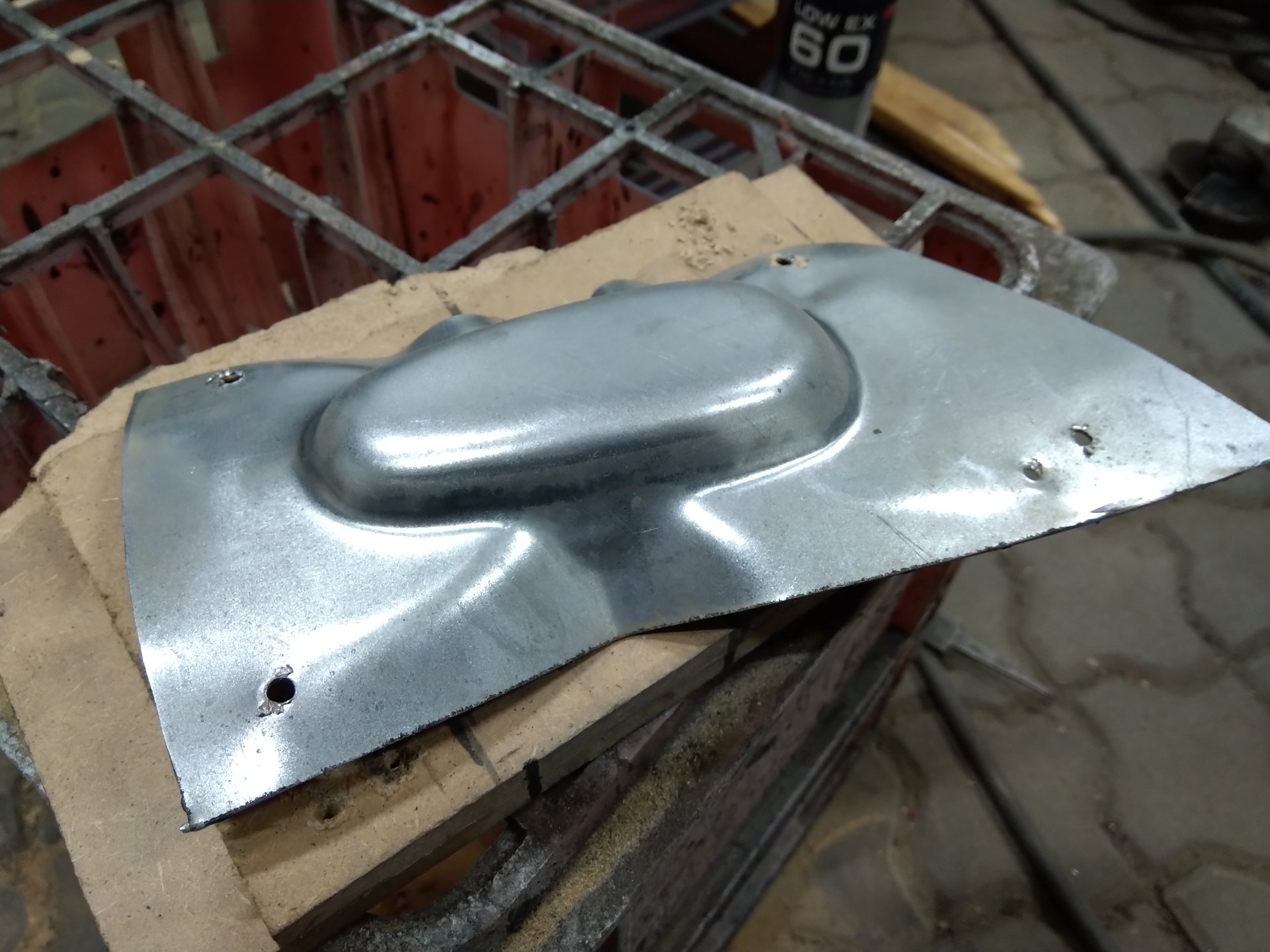

    Крепление глушителя было основательно ржавенькое, несмотря на то что химия удалила 90 процентов ржавчины, эта деталь не давала покоя

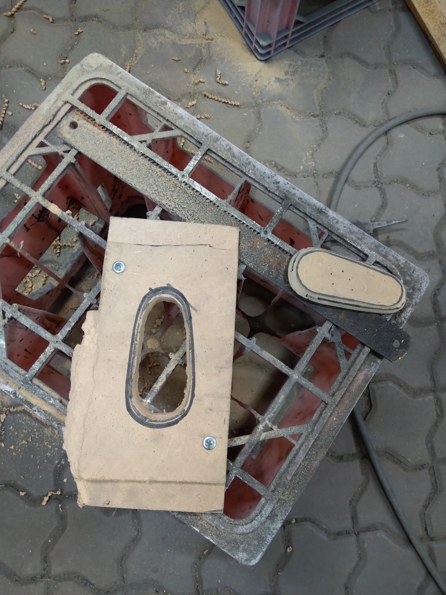

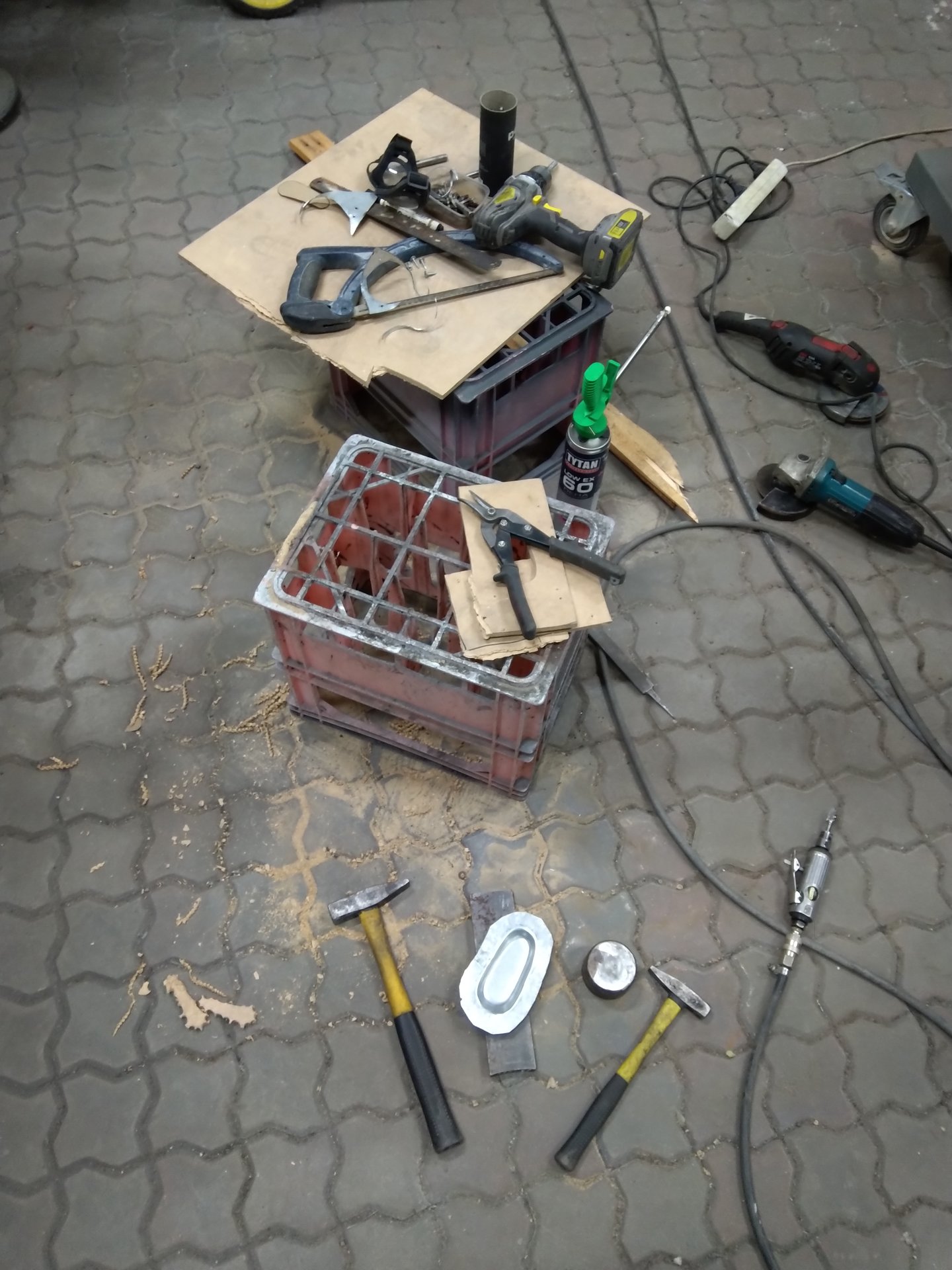

    Как обычно, сложно интересно. Давно хотел съездить за фанерой сделать матрицу и выштамповать, да да. Но небыло желания убивать пол дня из-за поездки за копеечной фанерой. Так это и все и тормозило. Прошвырнулся по гаражам, нашел на свалке то что надо, пресскартон. Два часа работы и вуаля

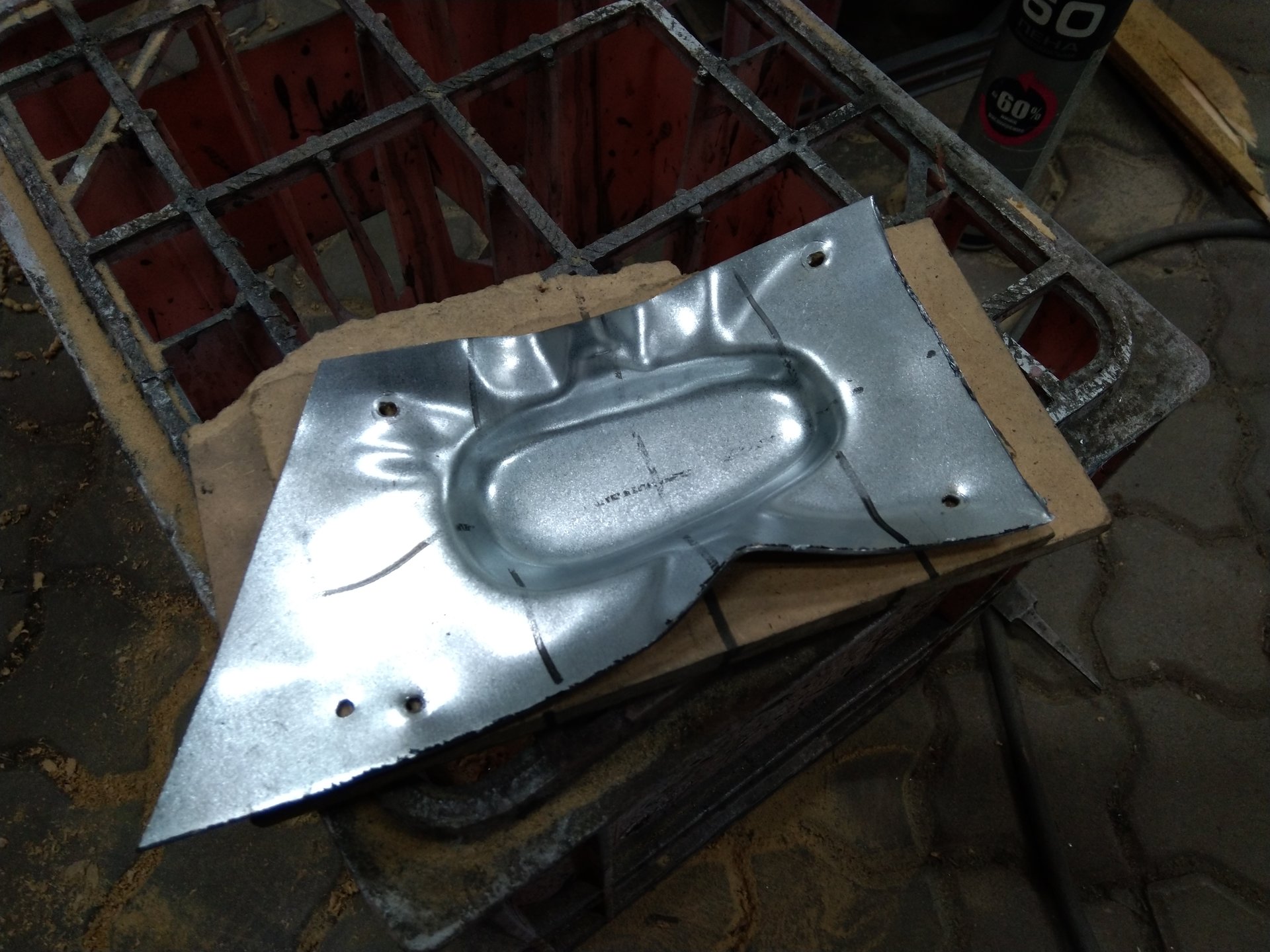

    Вышло, помойму, зачетно. Немного форма не та, но да ладно, там ее не видно. Да и из-за острых краев получилась в два раза жёстче оригинальной, а там как раз жесткость не помешает

  17. Incore
    3,412
    Не совсем понял процесс, ты в пресскартоне вырезал форму и потом вырезанной частью выстучал заготовку?

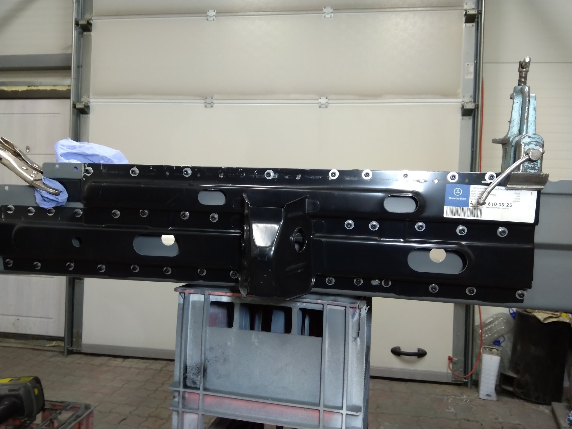

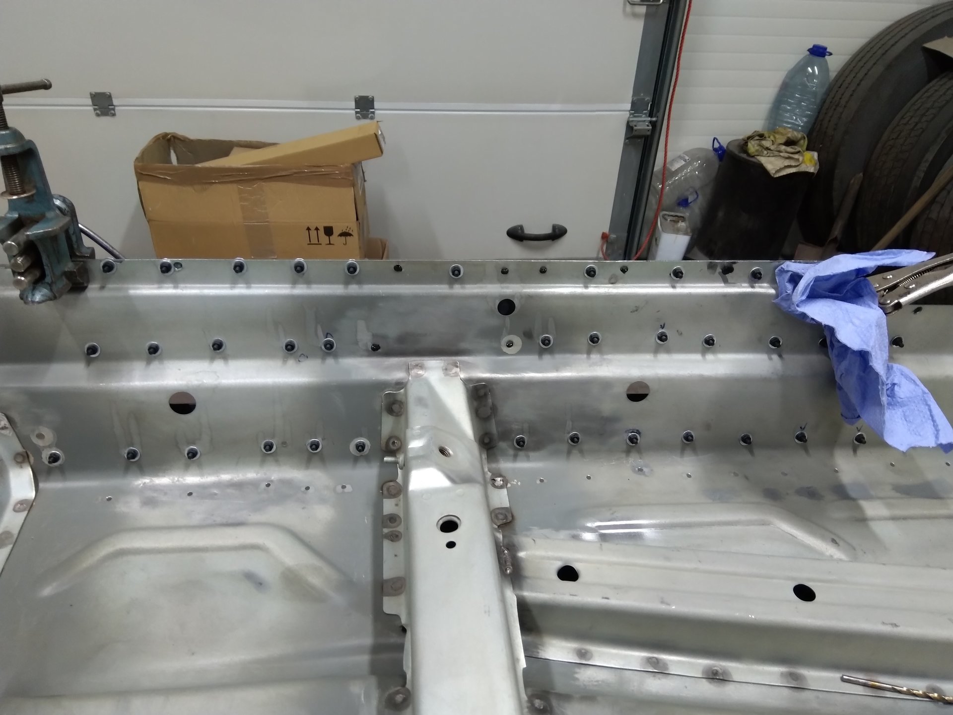

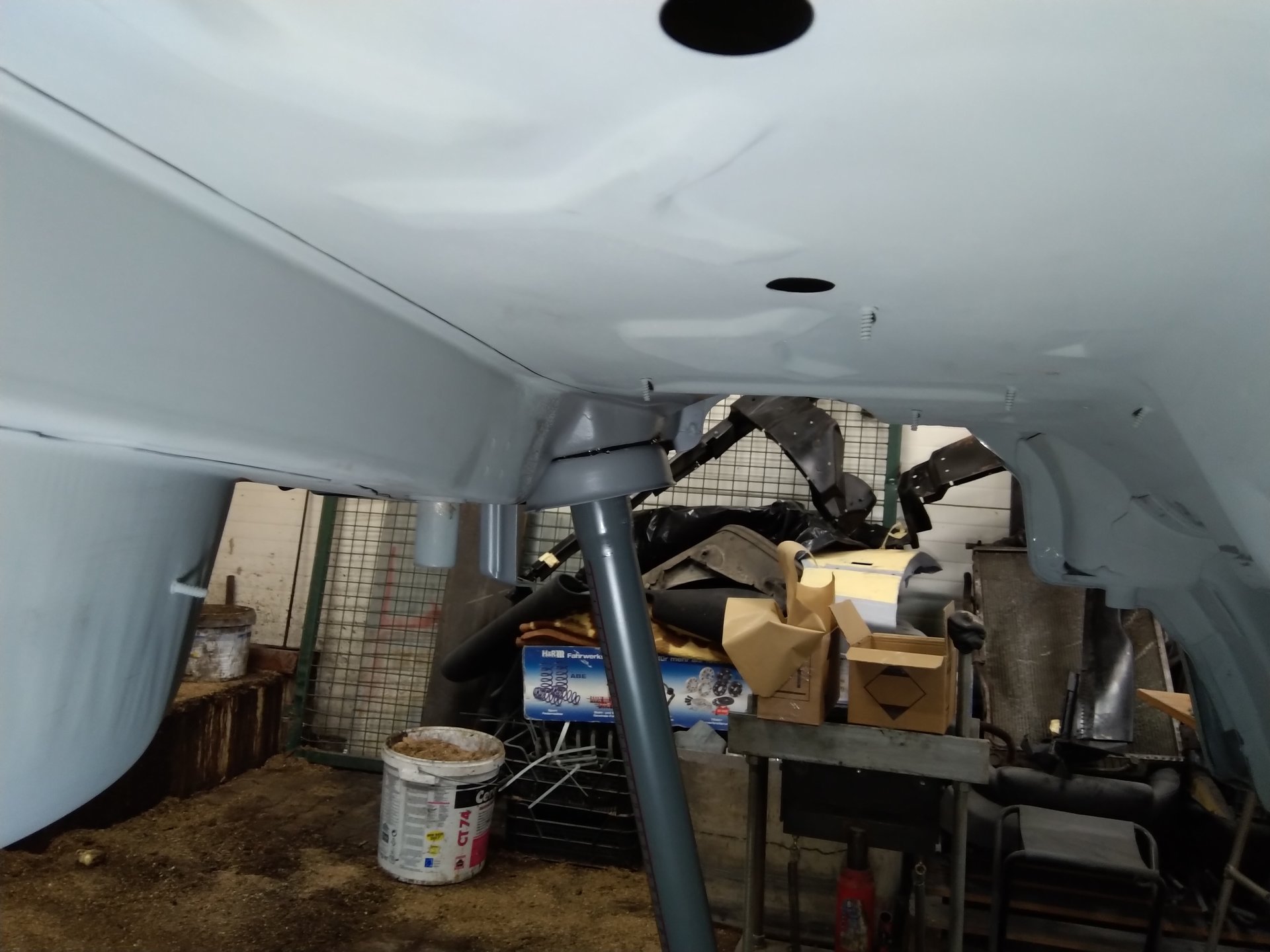

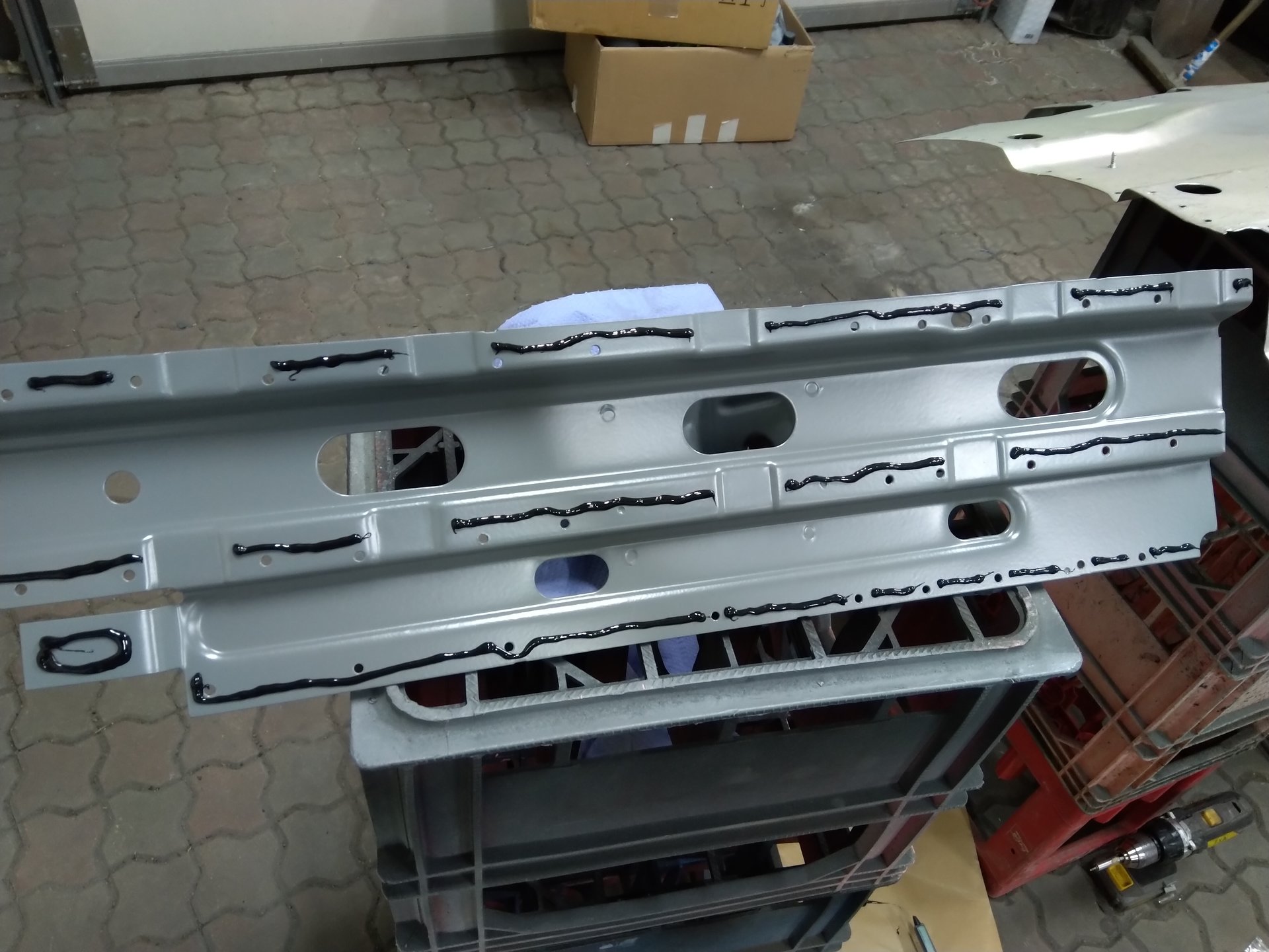

    Приклеил усилитель к многострадальному полу. Вваривать пол по плану на след неделе. Ну и по кузову останется не так много.

    Прессом вжал, потом отредактировал молотком
