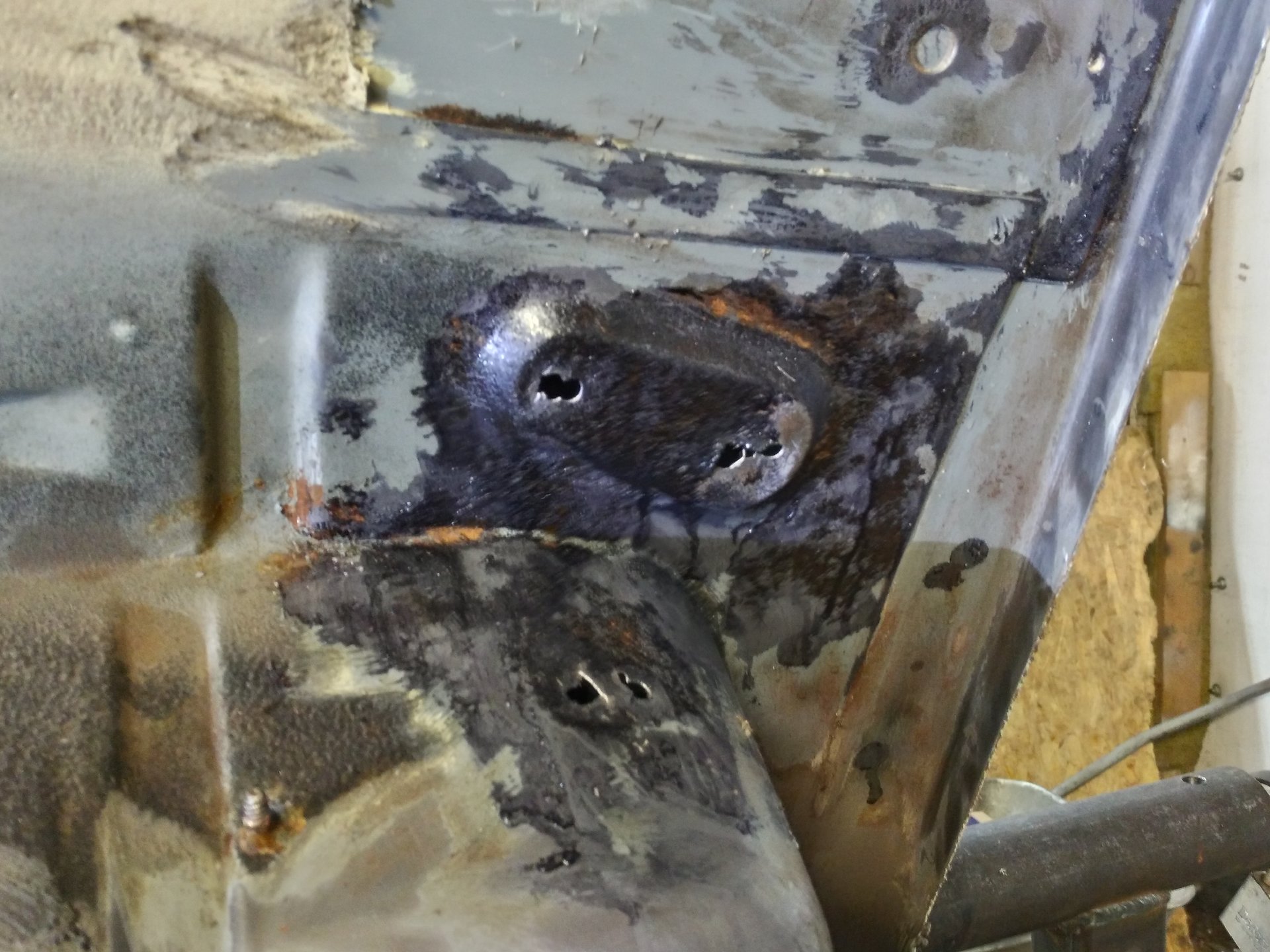

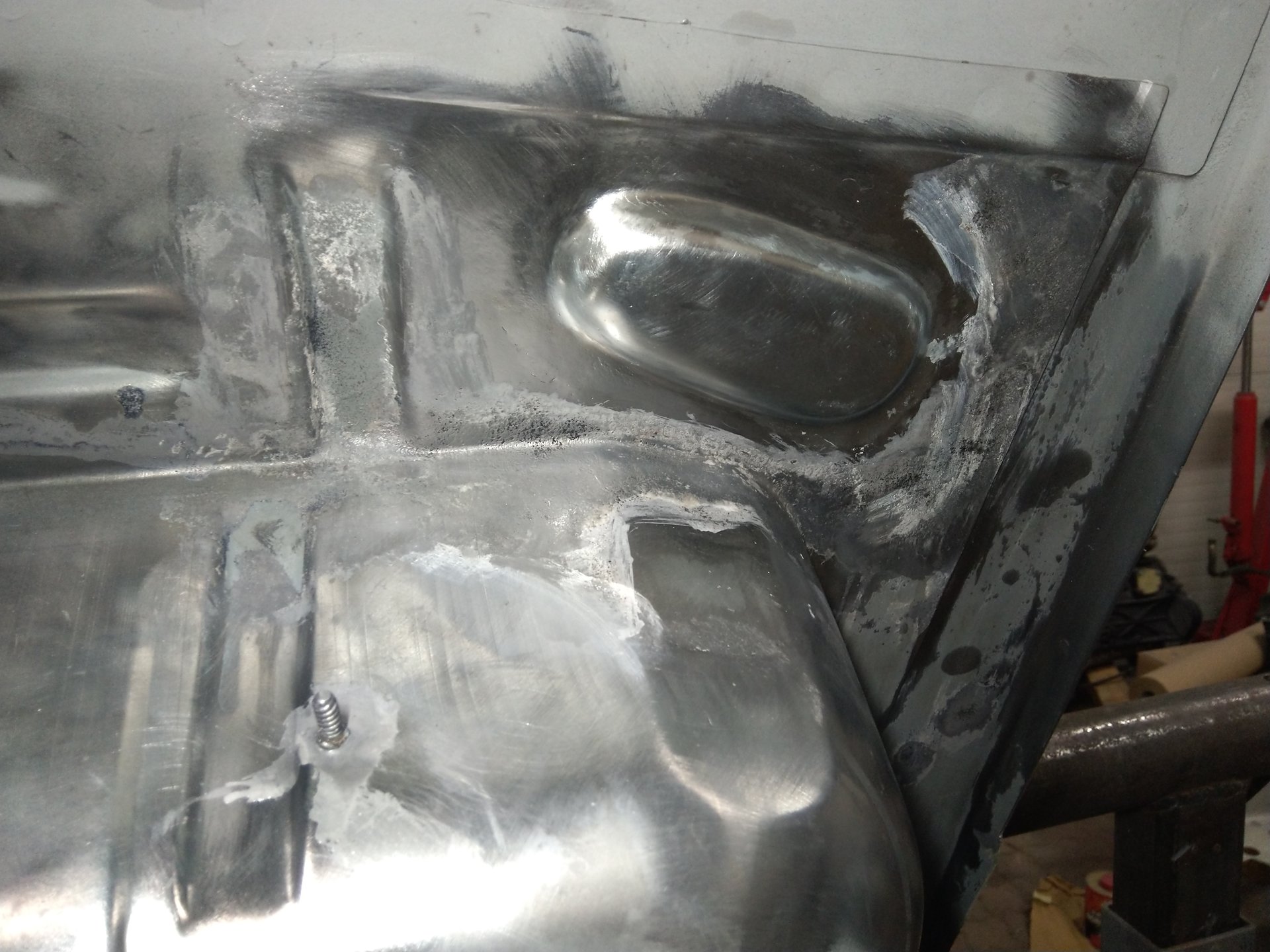

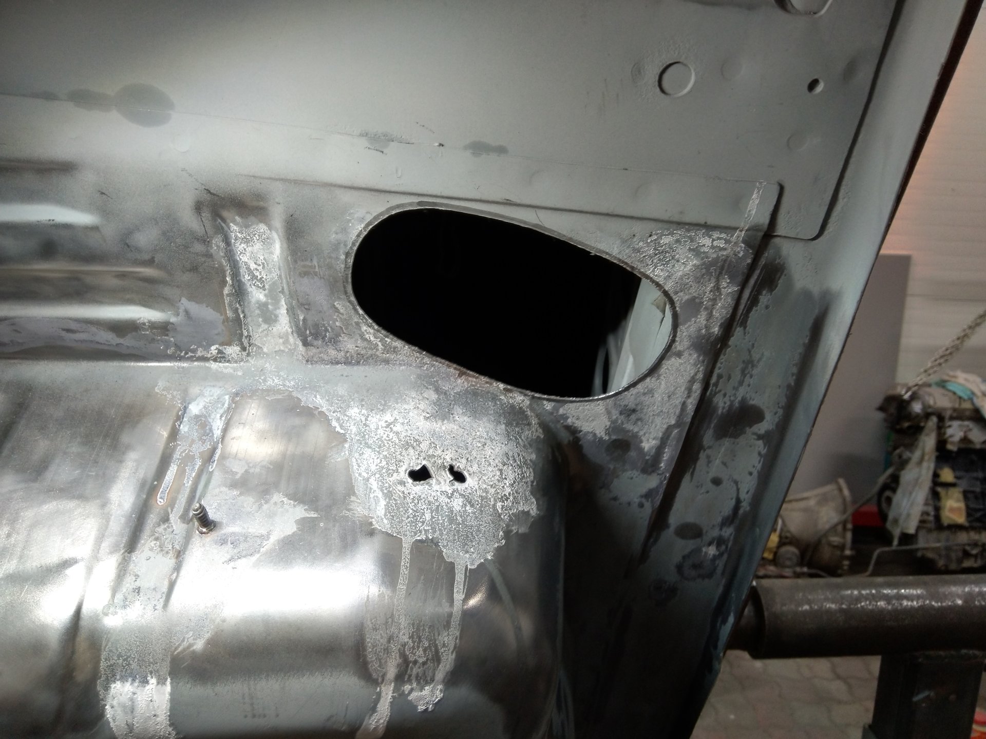

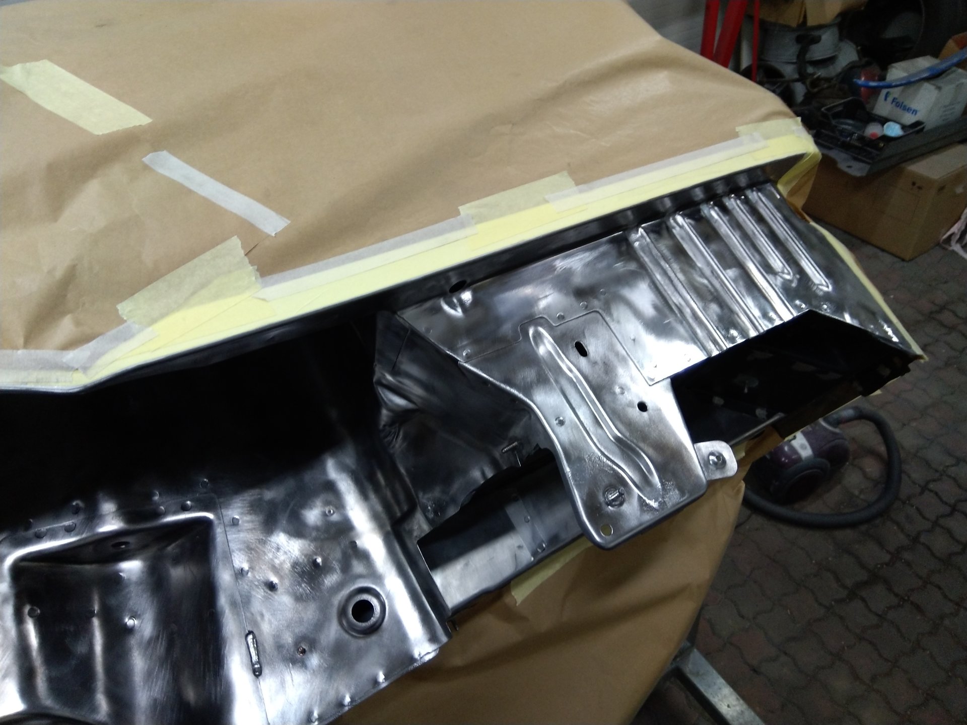

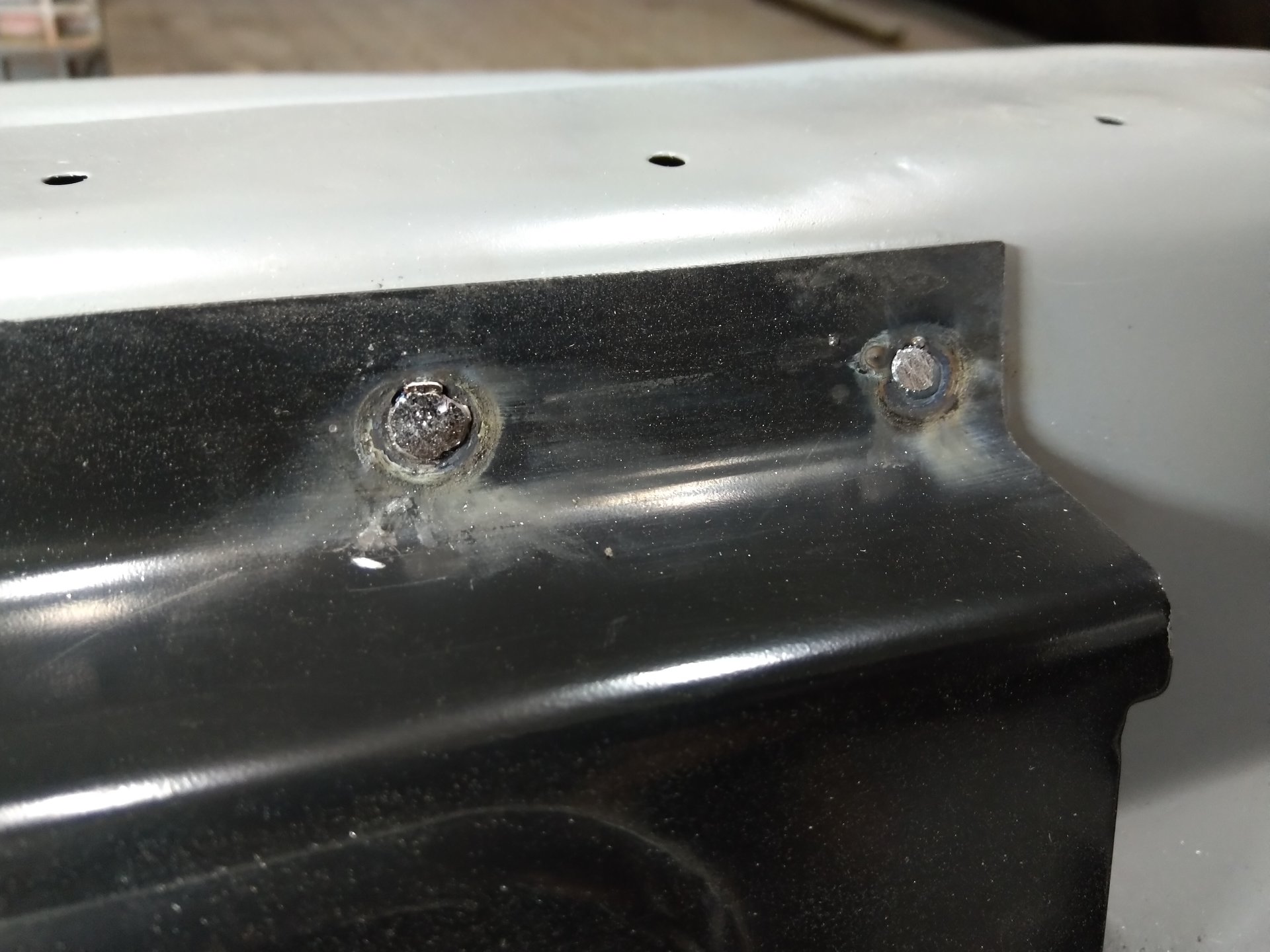

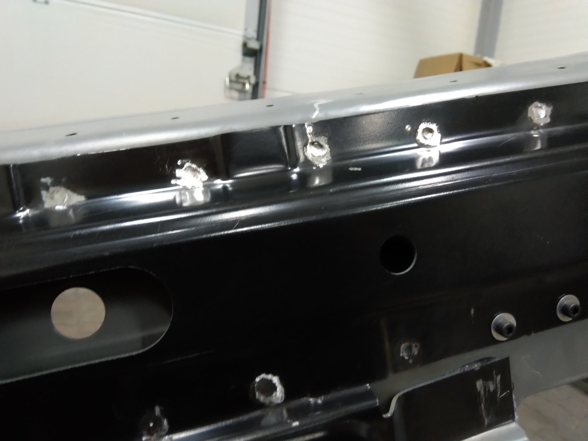

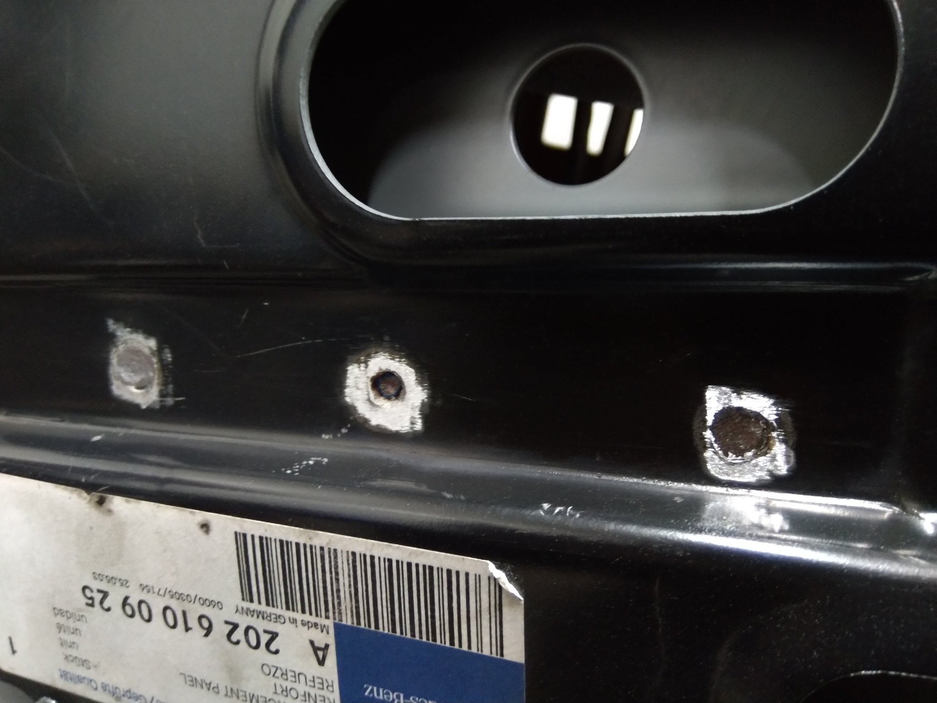

    Усилитель приварил обточил, убил два дня:doh:. Получилось зебест поссибл IMG_20200208_200008.jpg IMG_20200208_171551.jpg IMG_20200208_171547.jpg IMG_20200208_200013.jpg IMG_20200208_183947.jpg IMG_20200208_183951.jpg IMG_20200208_195941.jpg IMG_20200208_184008.jpg IMG_20200208_195944.jpg :D. По плану до пятницы вклеить пол.

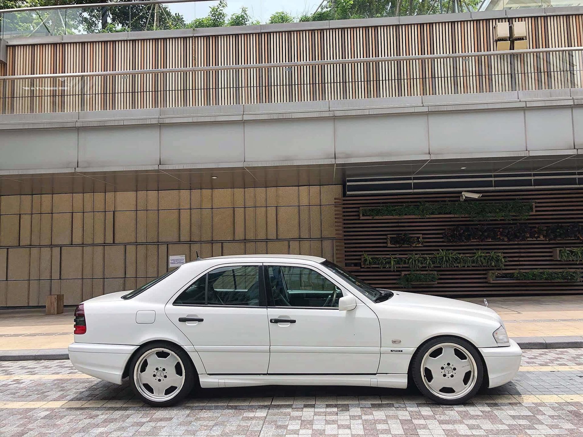

    Хочу такого результата по внешке.

  13. Andrey45
    12,532
    1,572
    Это С43, а у тебя С36. Обвес будешь менять?
  14. KOCMOHABT
    KOCMOHABT Свой человек
    17 окт 2008
    1,387
    207
    KOCMOC
    Нет. Обвес будет оригинальный. Фото просто иллюстративное, сначала думал ручки покрасить в цвет кузова, но думаю они лучше смотрятся черными.

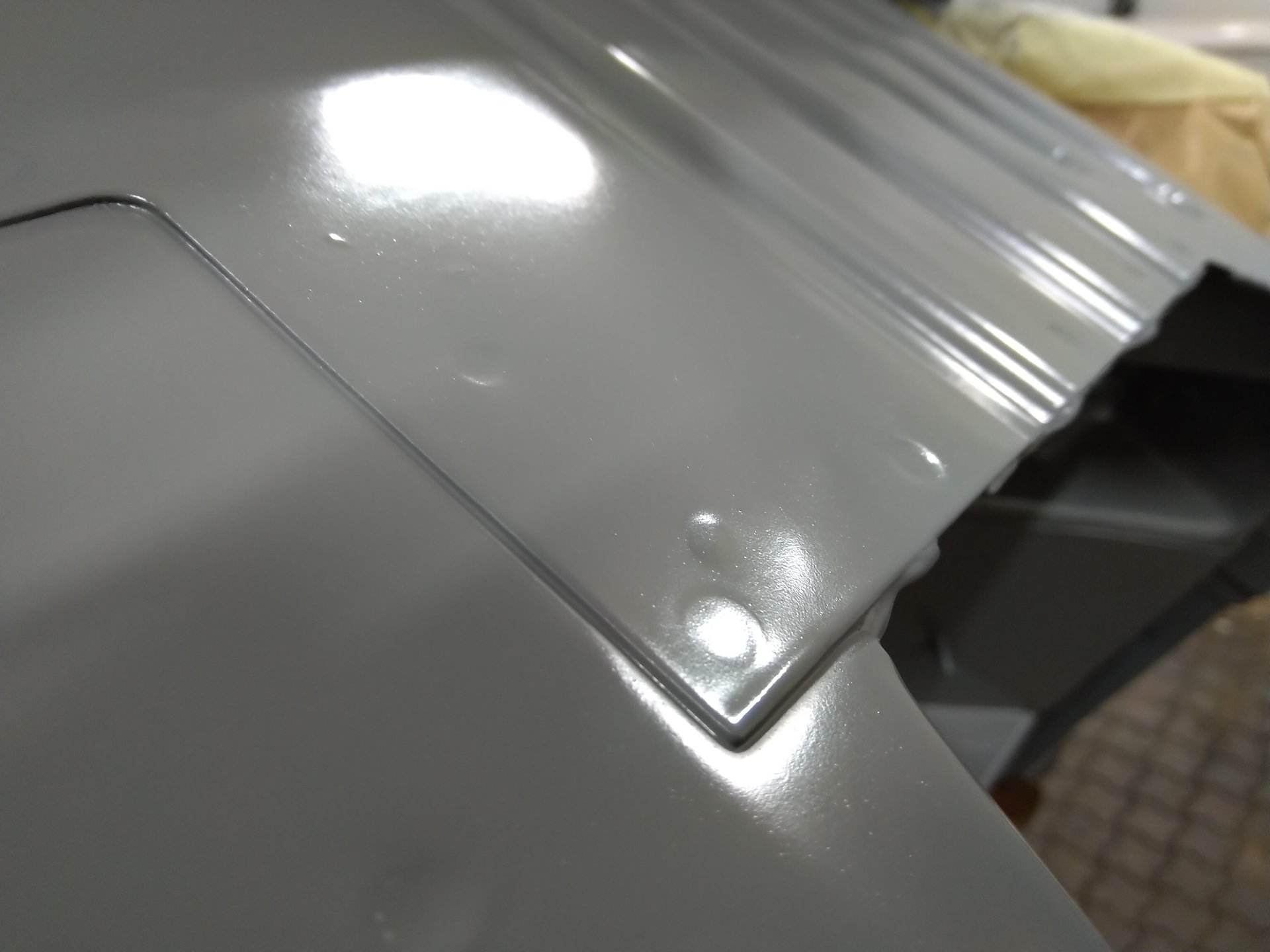

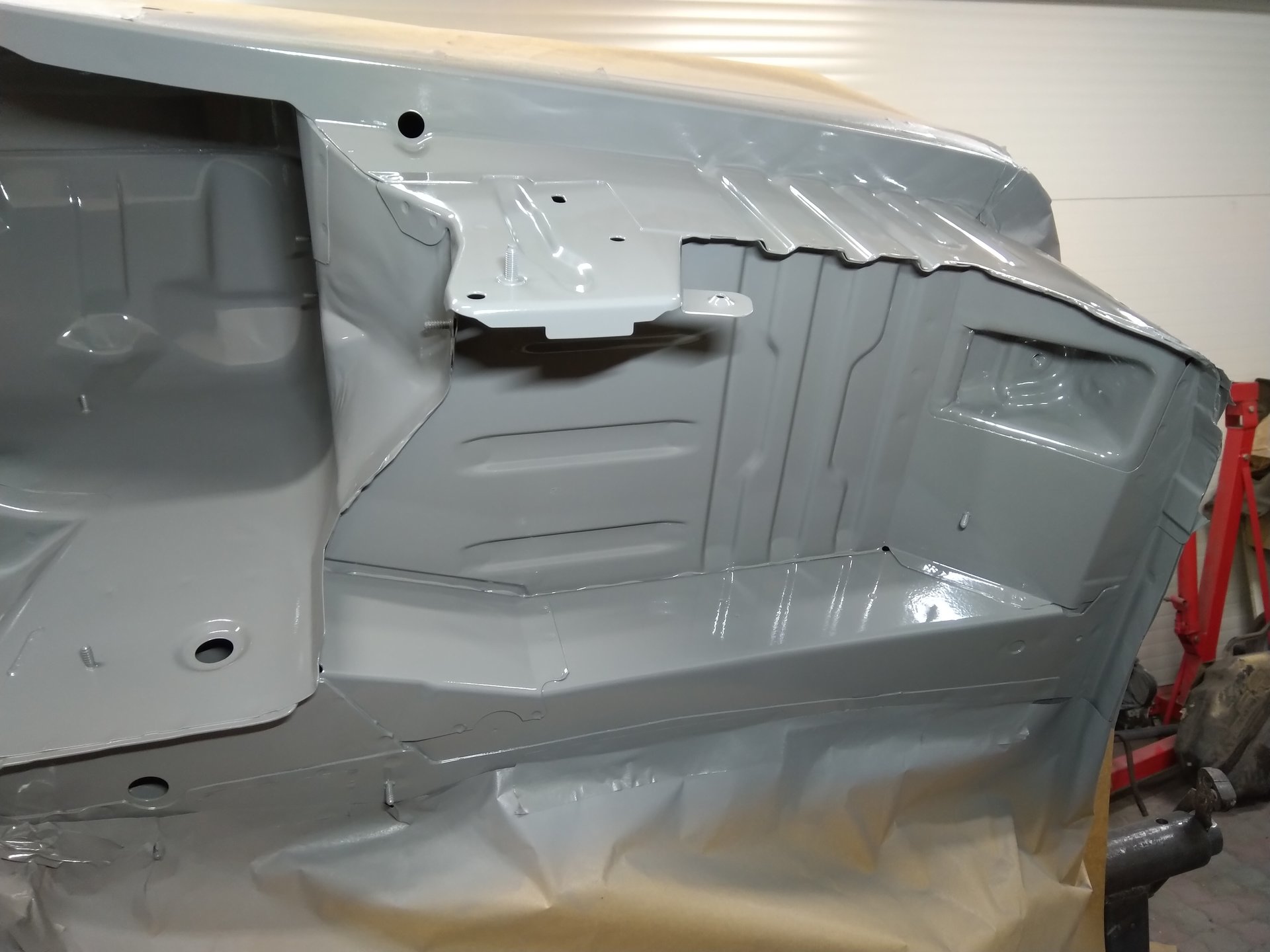

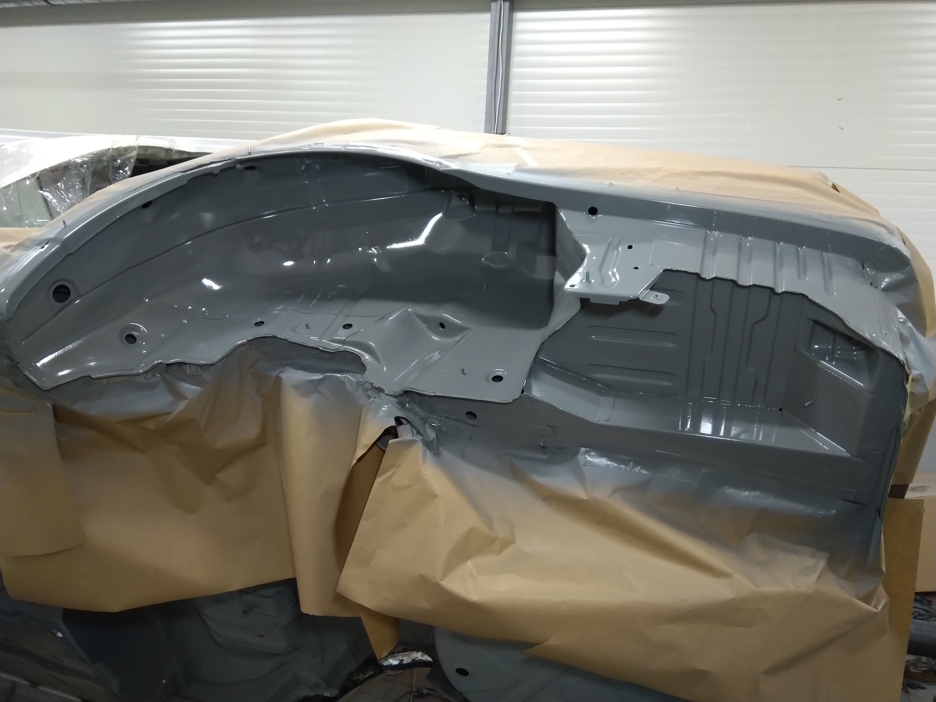

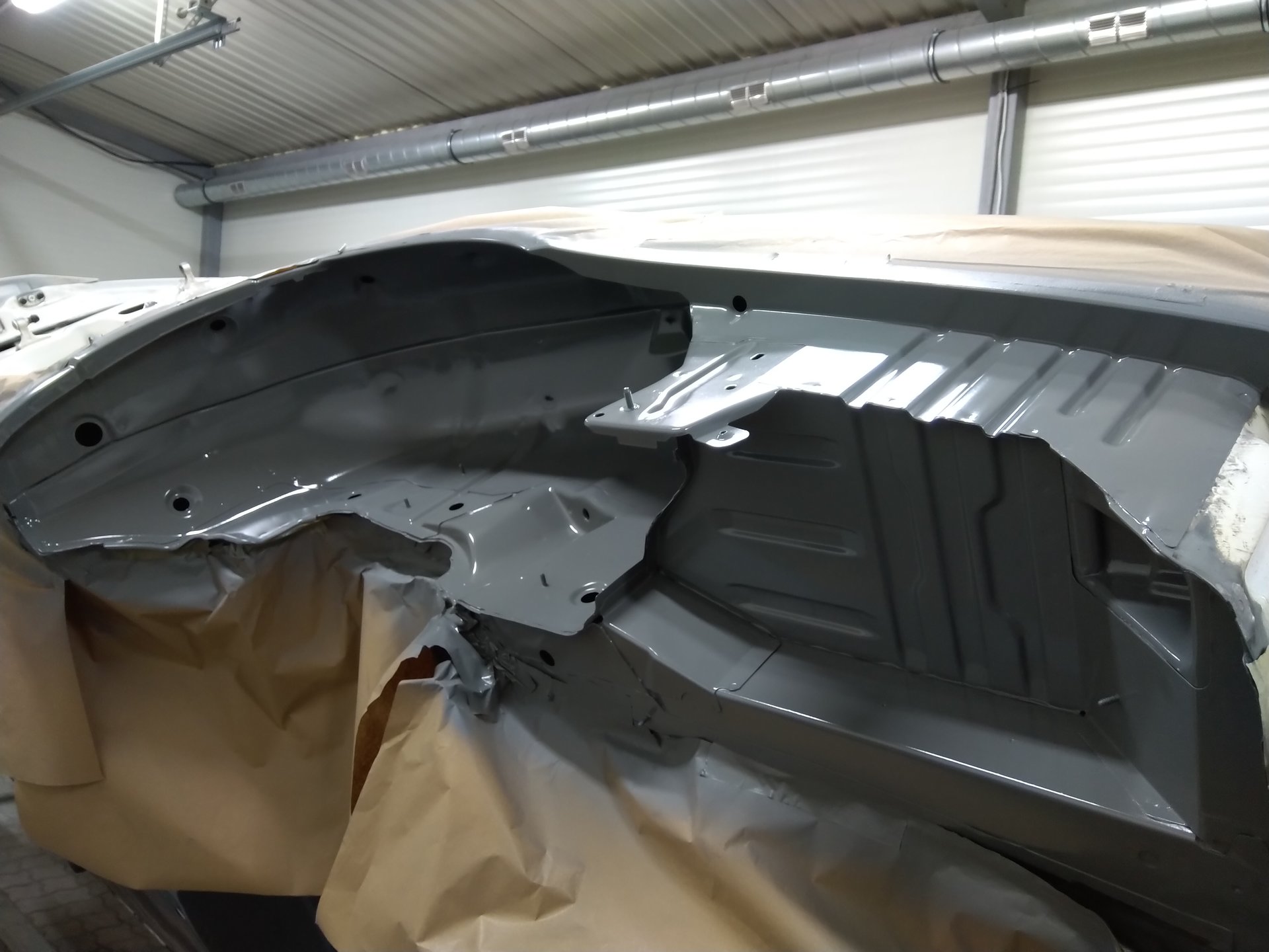

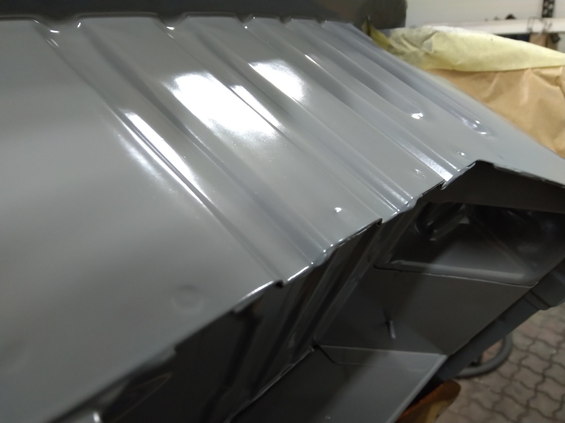

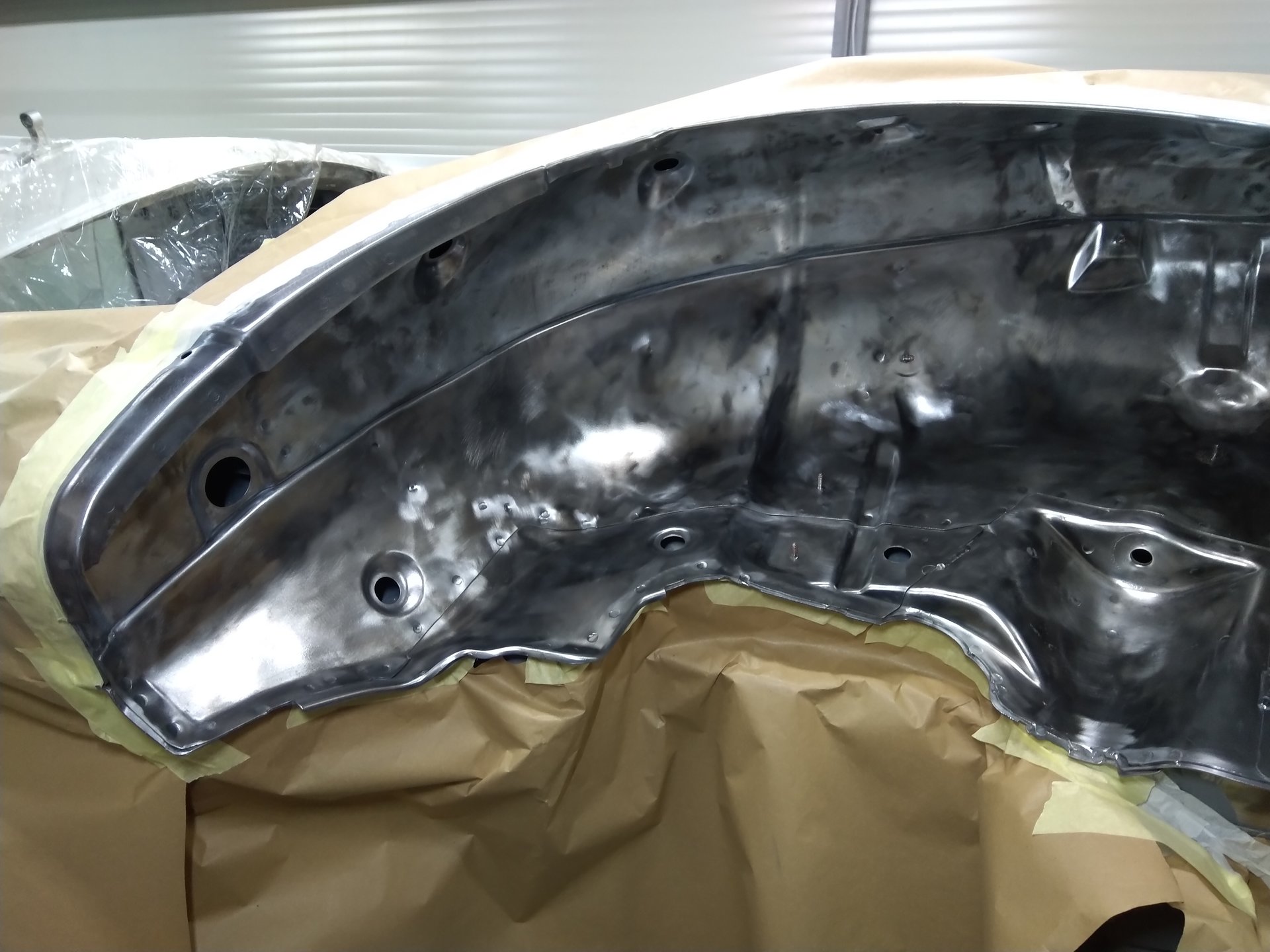

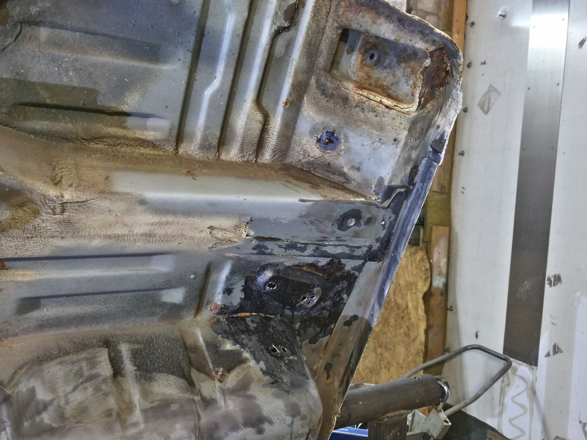

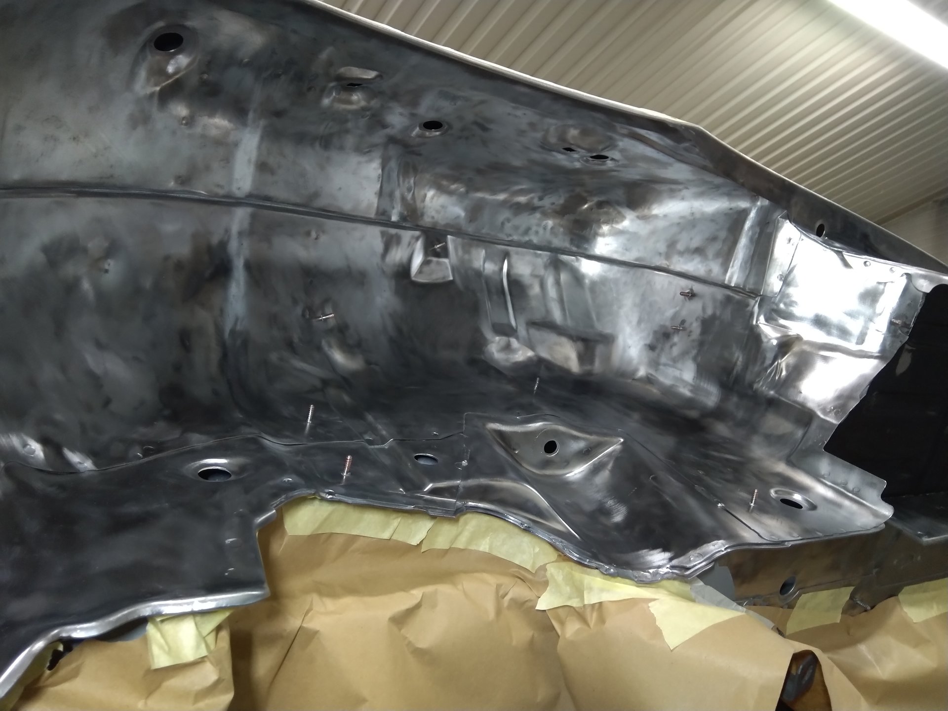

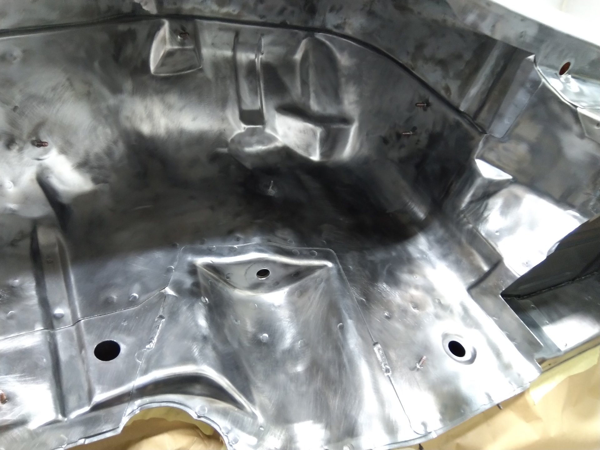

    Итоги недели..
    Если кому день тему листать, было

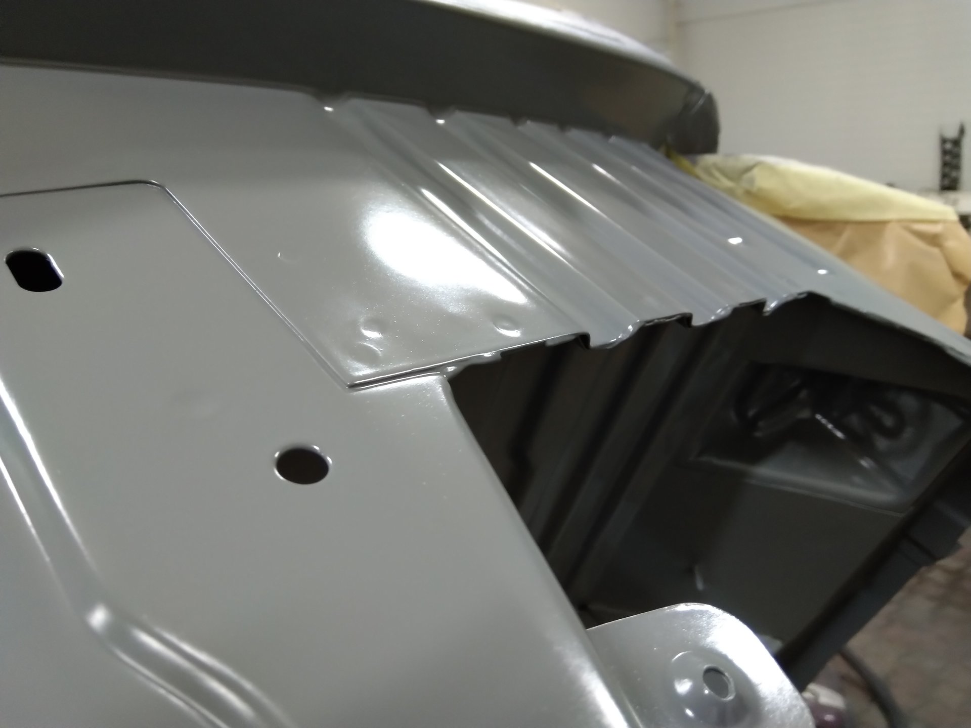

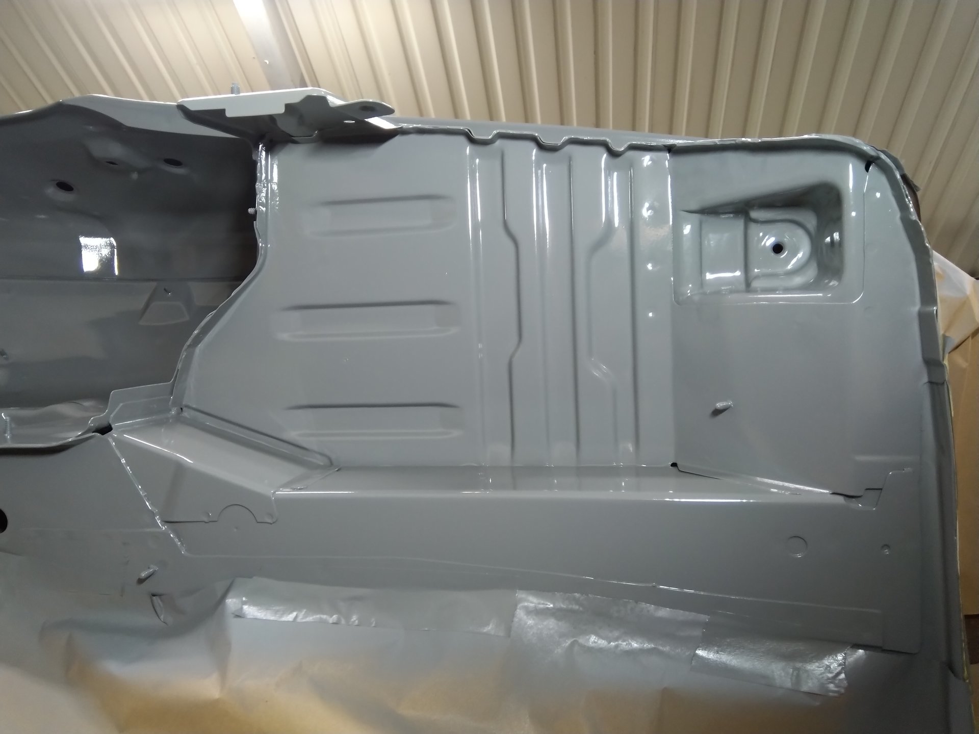

  16. KOCMOHABT
    17 окт 2008
    1,387
    207
    KOCMOC
    Стало
    Incore нравится это.
  17. KOCMOHABT
    17 окт 2008
    1,387
    207
    KOCMOC

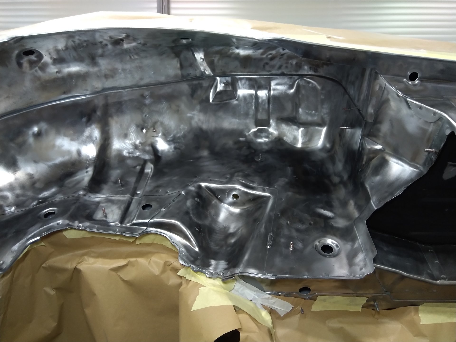

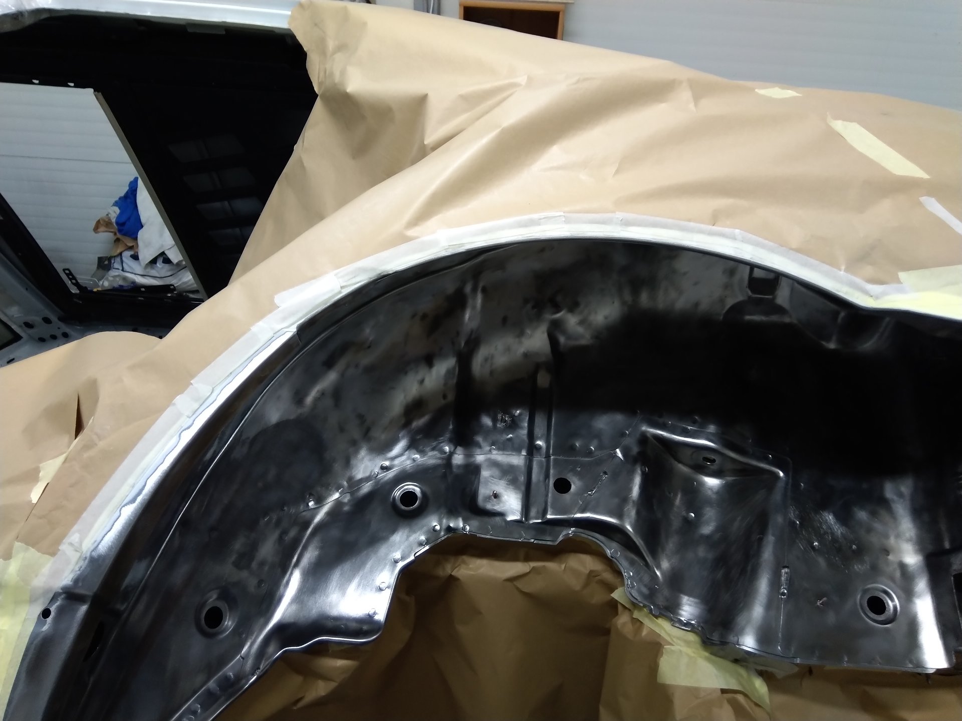

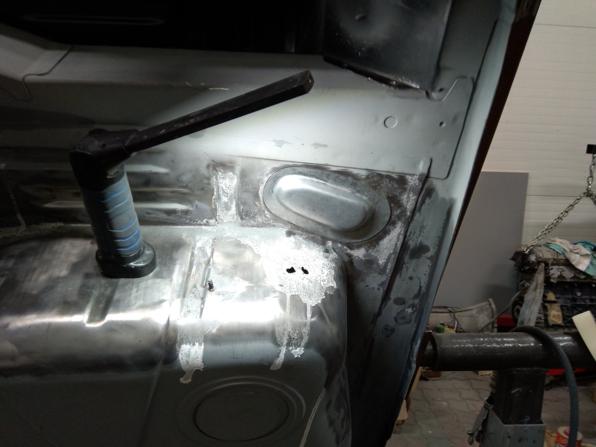

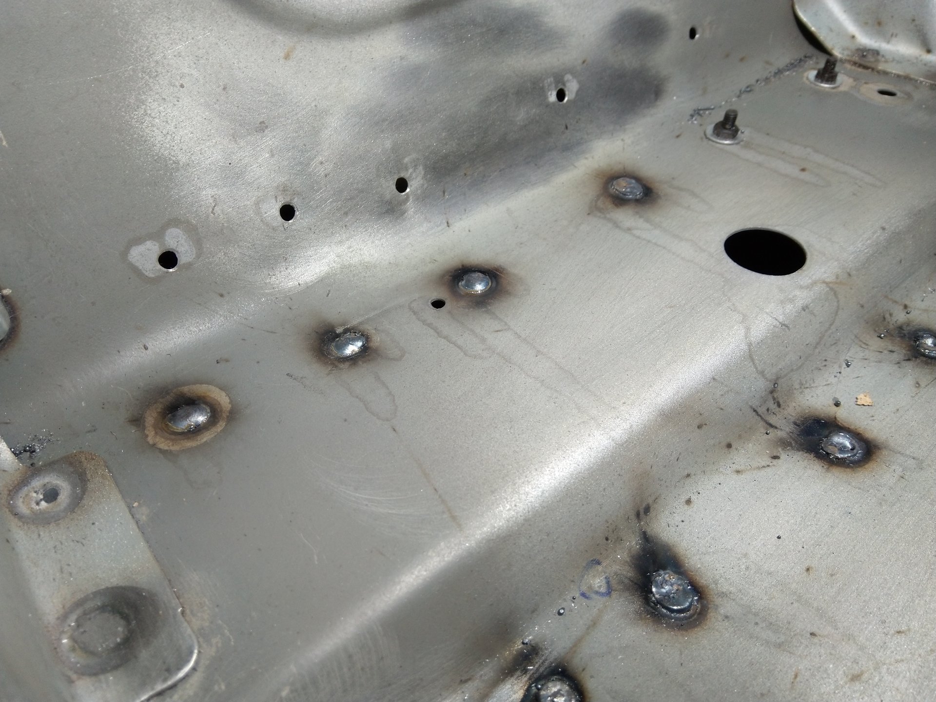

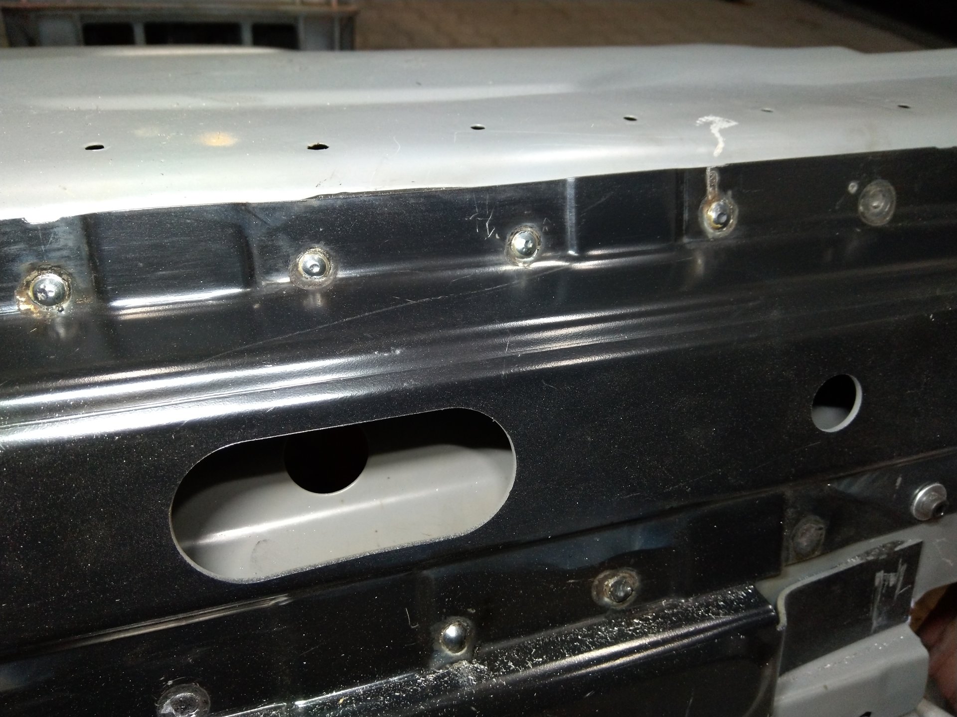

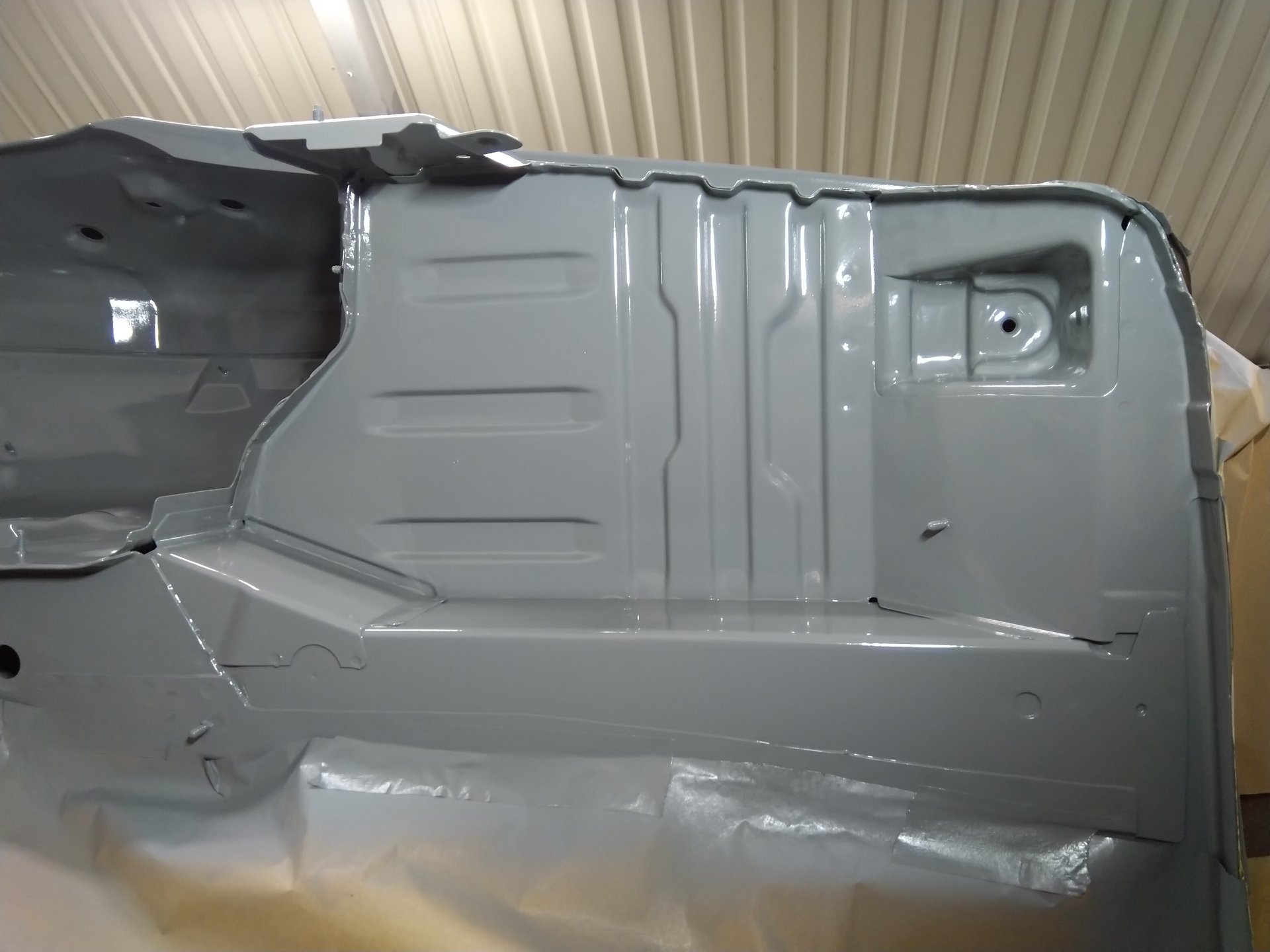

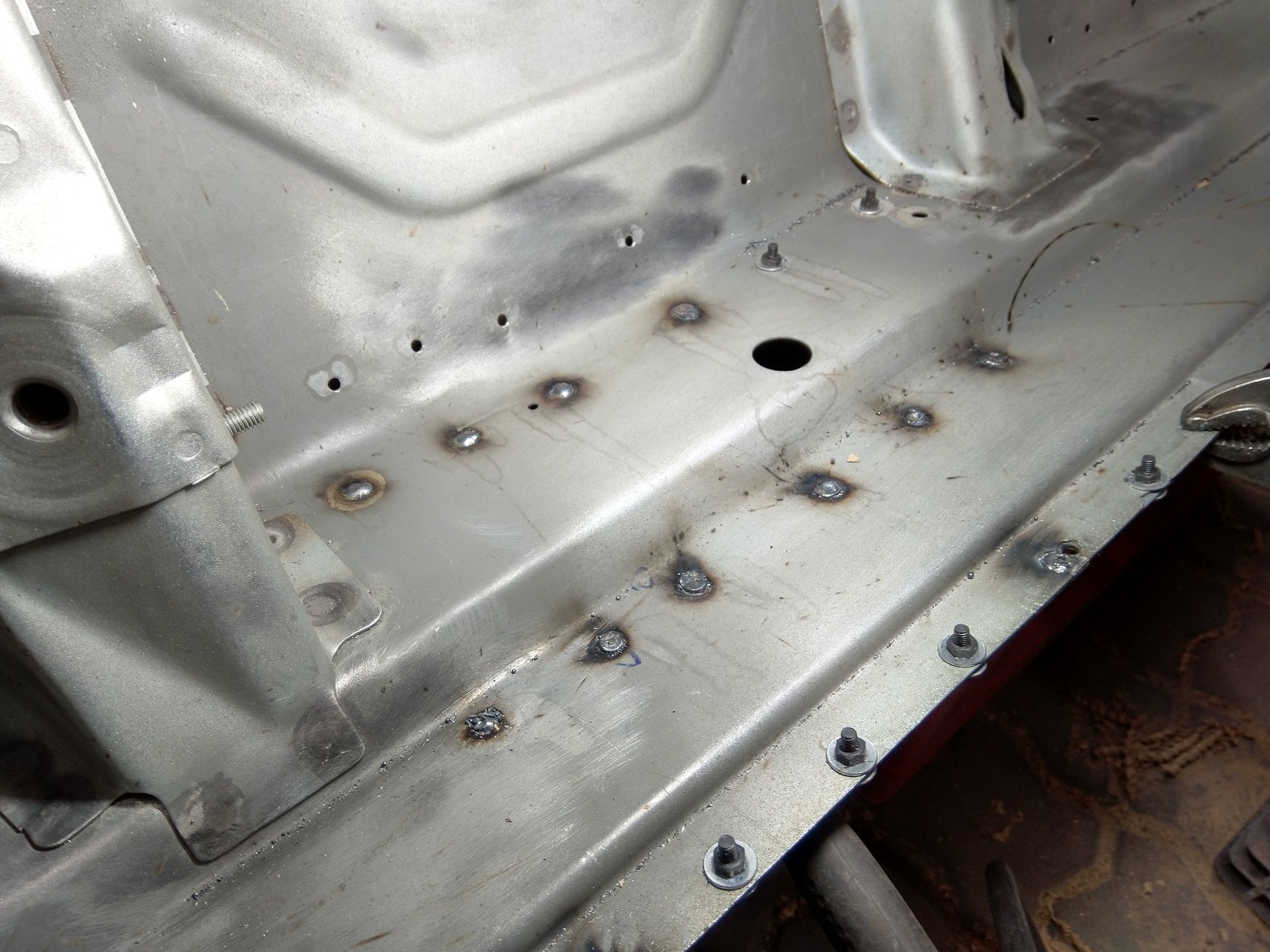

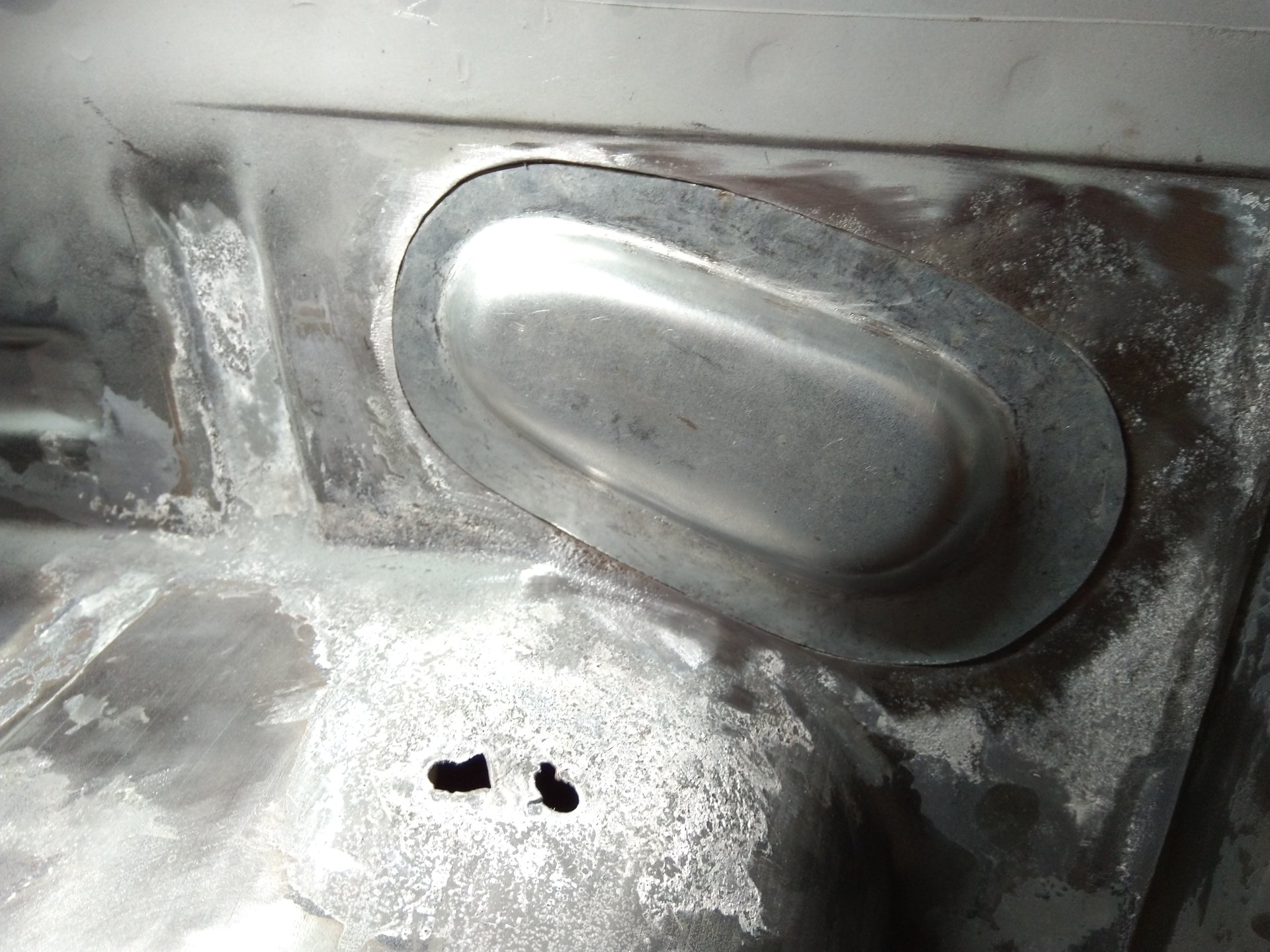

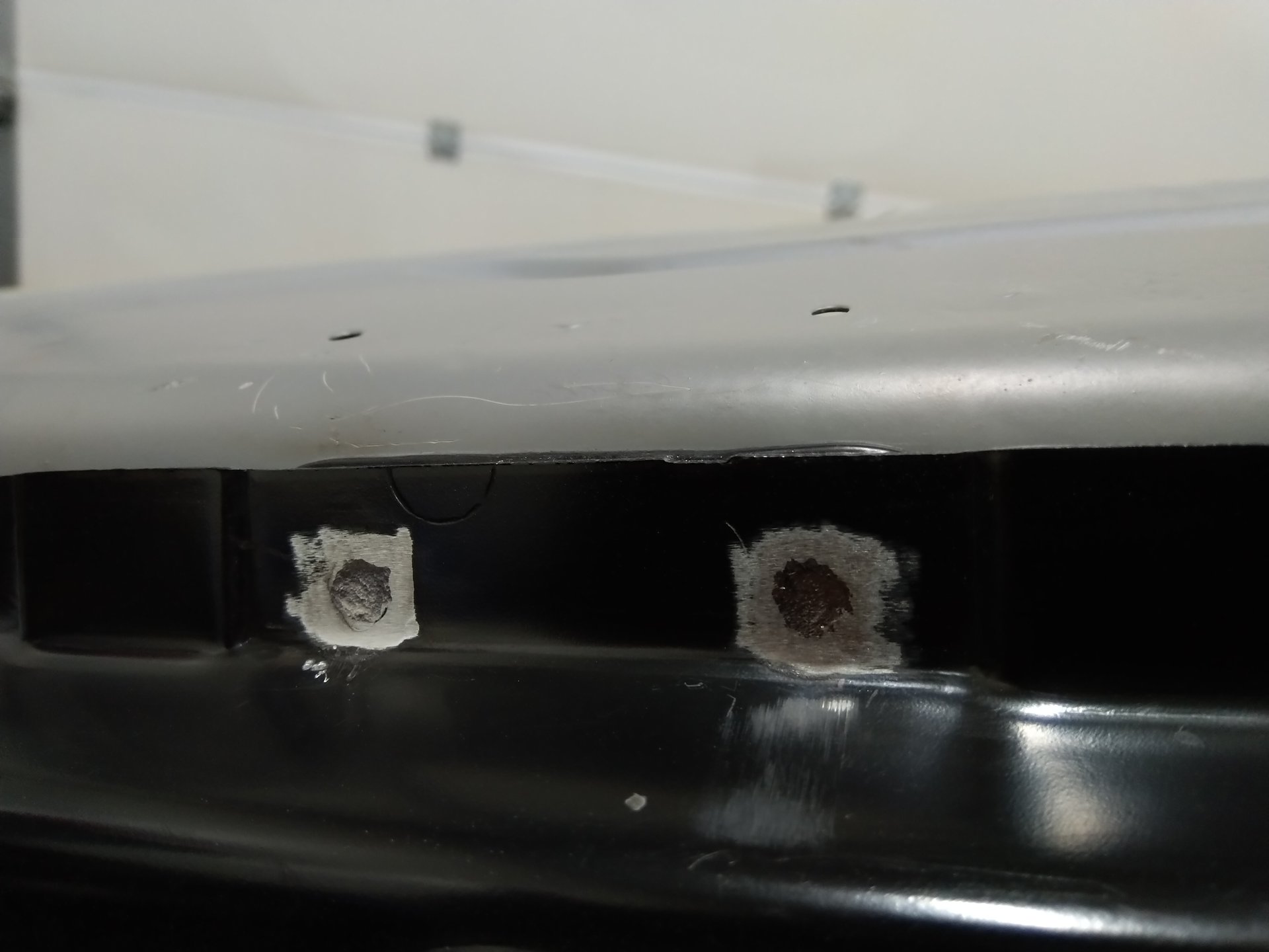

    Ну и арочку почистил, и загрунтовал эпоксидником. Все, тараканов там нет
  18. KOCMOHABT
    17 окт 2008
    1,387
    207
    KOCMOC

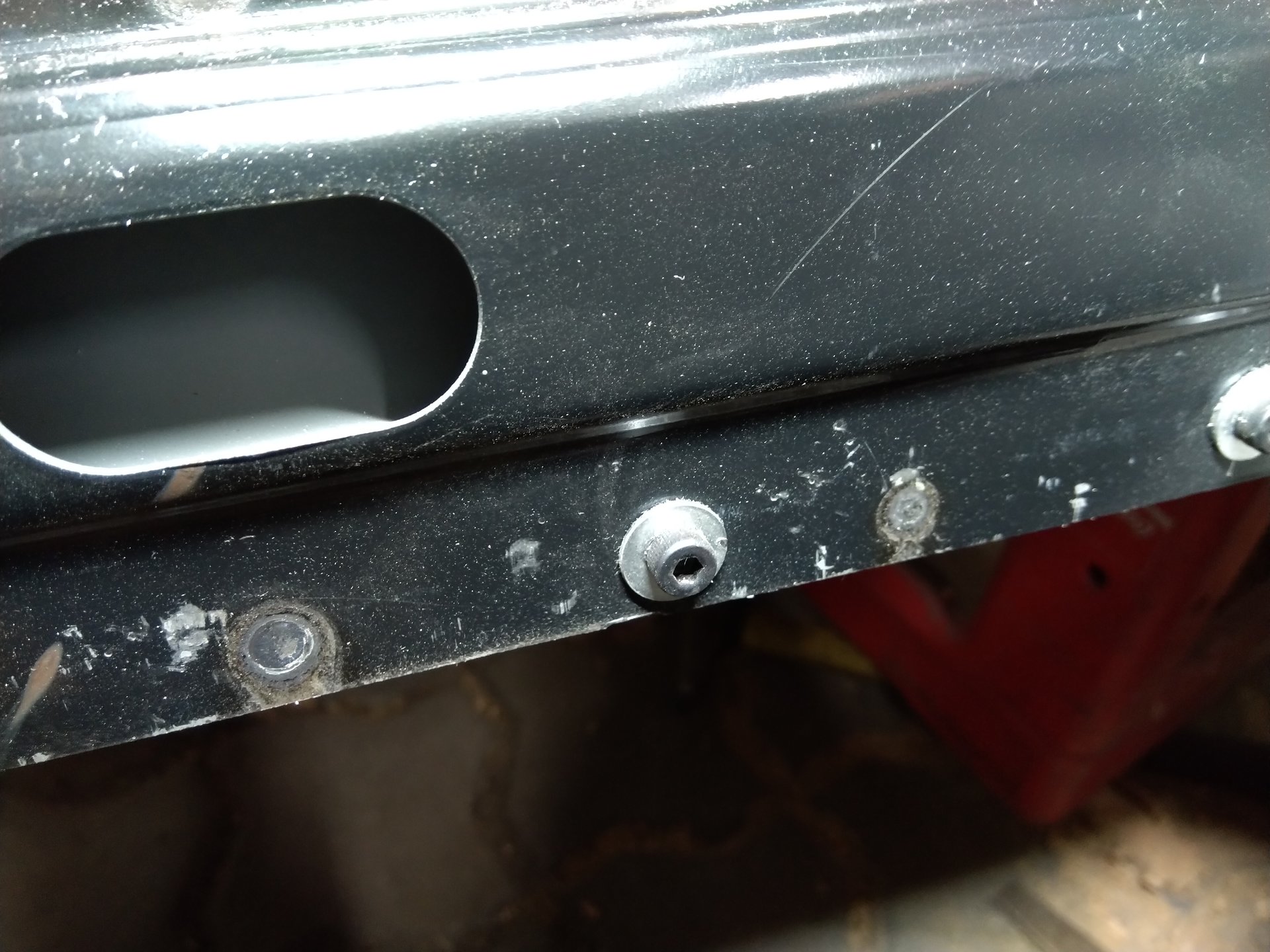

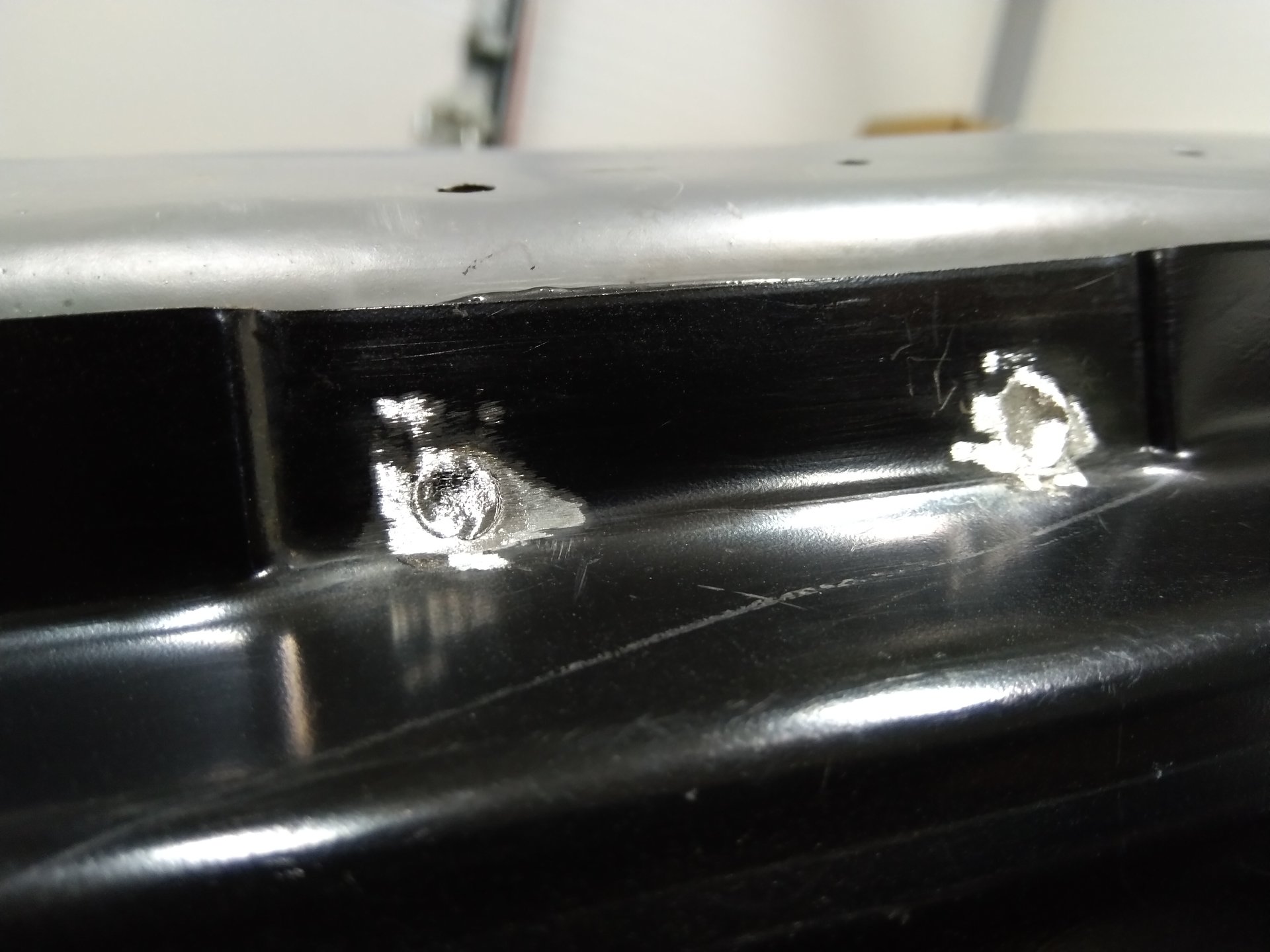

    :)Имитация точечной сварки удалась
